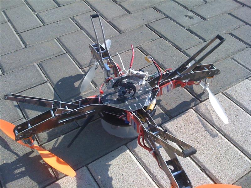

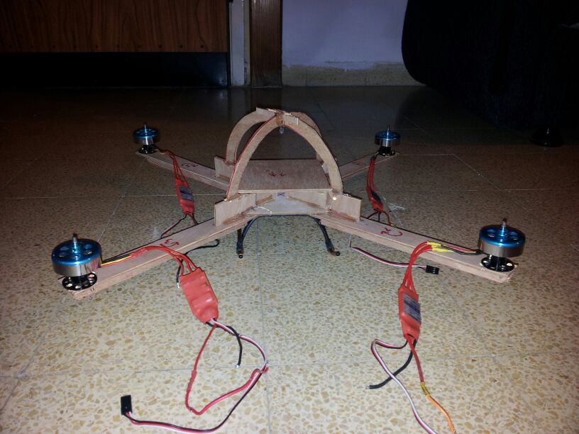

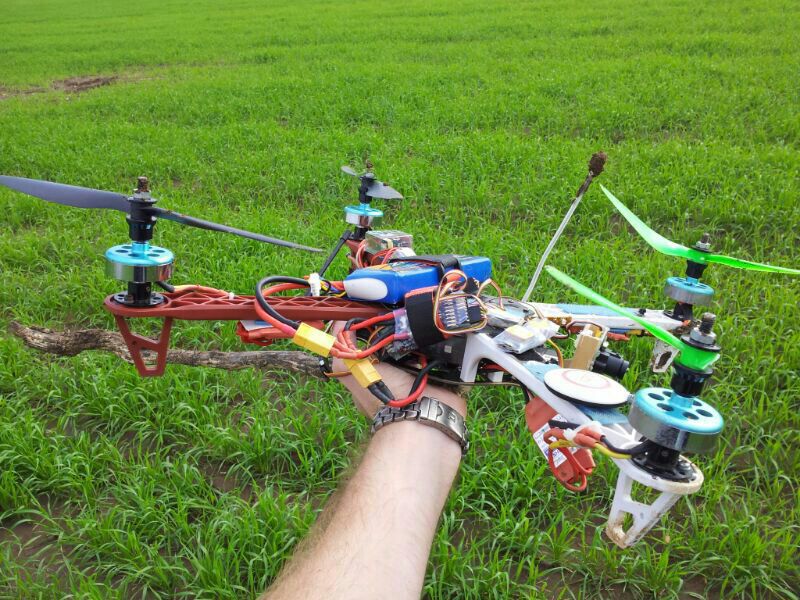

    השלדות שניסיתי עד היום מתחלקות למספר סוגים.
    רכות:
    שלדות שמורכבות ממספר חלקים רב שמחוברים עם ברגים ו/או עם דבקים, המאפיין של כאלו שלדות זה חוזק מבני מצד אחד אבל גם חומרים שנשברים מהר בפגישה לא חיובית עם הקרקע ( או עצמים אחרים ). כמו כן גם רעידות עוברות טוב מידי בשלדות כאלו. בזמנו כשאני ניסיתי זה היה גם דיי יקר ( 75$ לפני משלוח )
    חצי קשות:
    נגיד שלדות כמו F450 / F550 / F330 שהן בעצם פלסטיק עם פלטות מחומר מרוכב.
    שלדות קשות:
    אלומיניום / עץ מלא / קרבון / סיבי זכוכית / ...
    ניסיתי מספר כאלו, בינהם שלדת EFLY המעולה, היתרון .. עמיד מאוד .. החסרון .. כבד ..
    אז מה דעתי ..
    דעתי היא שה 550 היתה הכי קשיחה, חזקה, כבדה, עמידה .. מצד אחד אבל מצד שני, אין ל 6 מנועים שום יתרון מעבר ליכולת הרמת משקל ואת זה לא הייתי צריך כי אני לא הרמתי מצלמה גדולה או כבדה. לאחרונה הוכנס שינוי בבקר טיסה WOOKONG וכניראה שיש לו יכולת לכבות מנוע נגדי למנוע שכשל על מנת לנחות בצורה בטוחה תו"כ סיבסוב.
    אבל על מנת להיות בעל יכולת לנחות בשלום ברמה טובה צריך 8 או 10 מנועים. זאת כבר אופרציה גדולה מידי מבחינתי.
    ה 450 היא הסובארו של הרחפנים, גודל אידאלי מבחינת כל הציוד שאנחנו רוצים, צב"ר לדים ושאר ירקות. יחסית עמידה, לא מעבירה רעידות בצורה טובה מאד ואפשר להטיס עם סוללות יחסית גדולות.
    החביבה עלי היא F330, קטנה מספיק להכנס בתיק, גדולה מספיק ע"מ להרכיב את רוב מה שאני רוצה שיהיה שם, כולל מצלמת 808 לצילום HD.
    היתרון הגדול מבחינתי של שלדת 330 הוא חוסר המשקל. רחפן כולל כל מה שאני רוצה ( צב"ר / לדים / מצלמות / סוללות וכו' ) מגרד את 900 גרם מלמטה במקרה שלי עם סוללות 2600/3 ואפשר הרבה פחות ... כשרחפן כזה פוגע בקרקע .. אין כמעט מומנטים .. מנסיון
