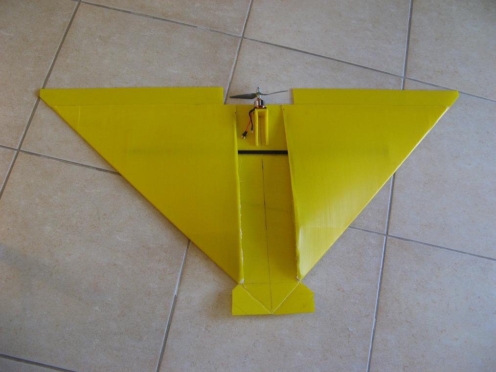

    לפעמים קצת בא לי טיסן חדש במינימום השקעה כספית ובמינימום זמן עבודה (את הטיסנים שלי אני מתכנן ובונה מאפס-לא קונה קיטים או תכניות). קצת מנוחה מטיסנים מושקעי כסף ושעות עבודה רבות ביותר (למתעניינים בהם, הכל בריכוז המידע בחתימה שלי)
    בניתי בעבר את המוגי המיתולוגי כמה פעמים, ונוכחתי לדעת שתמיד היה מקום לשידרוג
    השידרוג הראשון היה יצירת פרופיל אוירודינאמי בסיסי, שהקנה לו כישורי טיסה העולים ממש בהרבה על המוגי המקורי
    לצורך העניין שיניתי את המידות, ביטלתי את החרטום המחודד הפגיע וחסר התועלת ו"פישקתי" את הכנפיים מהמרכז, וכך נוצר הפוגי הראשון.
    פוגי 2 היה בעצם אותו דבר, רק עם פרופיל משופר, גם זה הורגש היטב בטיסה בצורה משמעותית.
    לאחר מכן בניתי את הבז, שהיה למעשה טיסן חדש לגמרי מכל הבחינות והוכח כטס לא פחות ממעולה, אפילו דאה ברמה מספיקה לתפוס טרמיקות, וטיסה מאד מהירה במצערת מלאה.
    החסרון היחיד שהיה לבז, היה זמן עבודה פי 3 מהפוגי, ולמעשה סתר את הקונספט של טיסן פשוט וללא השקעה רבה.
    בכל הטיסנים האלו תמיד הייתה בעייה של טיפול במרכז הכובד עקב כך שהיה צריך משקל רב בחרטום כדי לאזן את משקל המנוע האחורי, ועקב מבנה היה קשה עד בלתי אפשרי להזיז את הסוללה מספיק קדימה כדי להימנע מהוספת משקולת איזון.

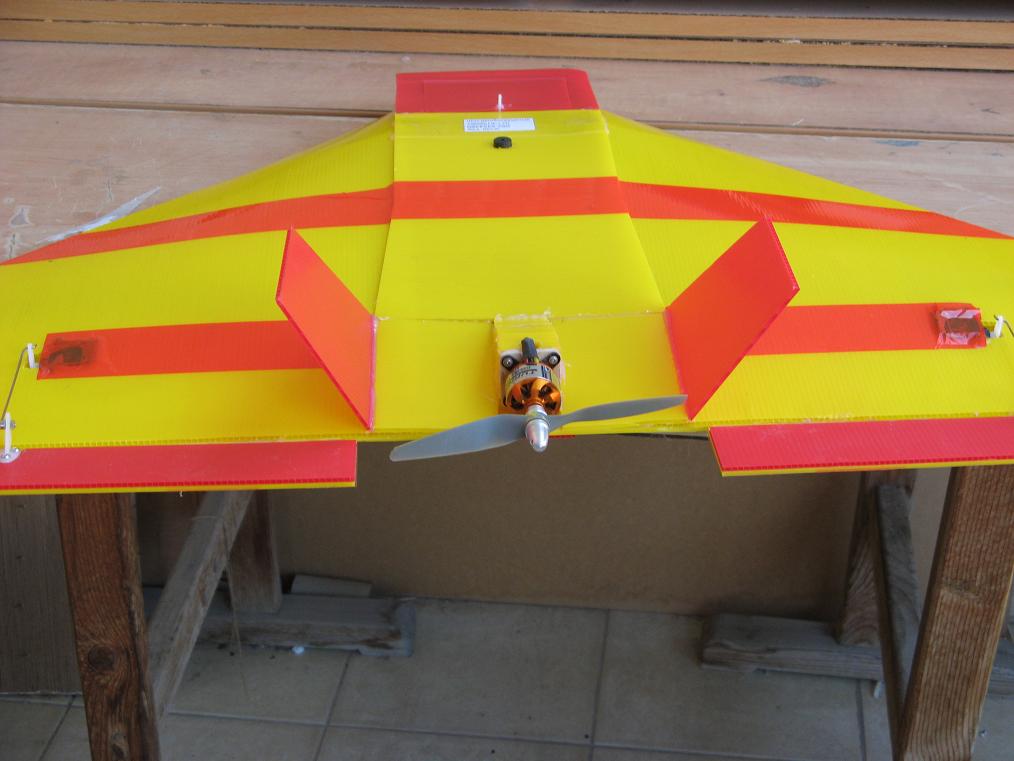

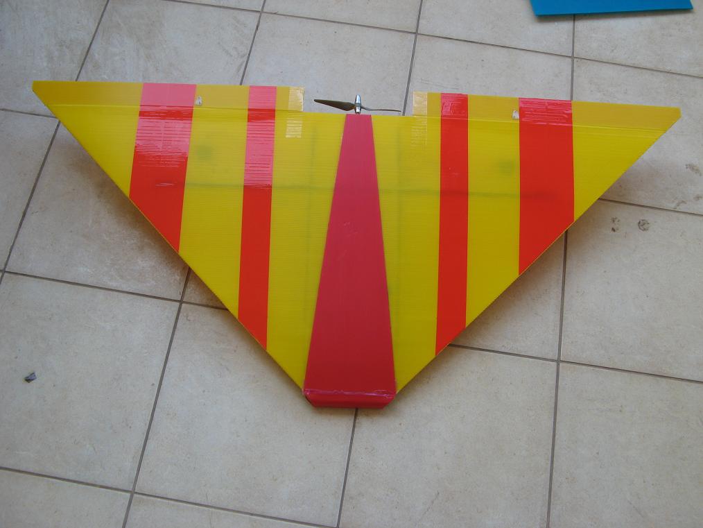

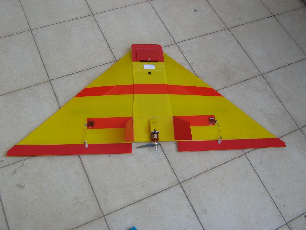

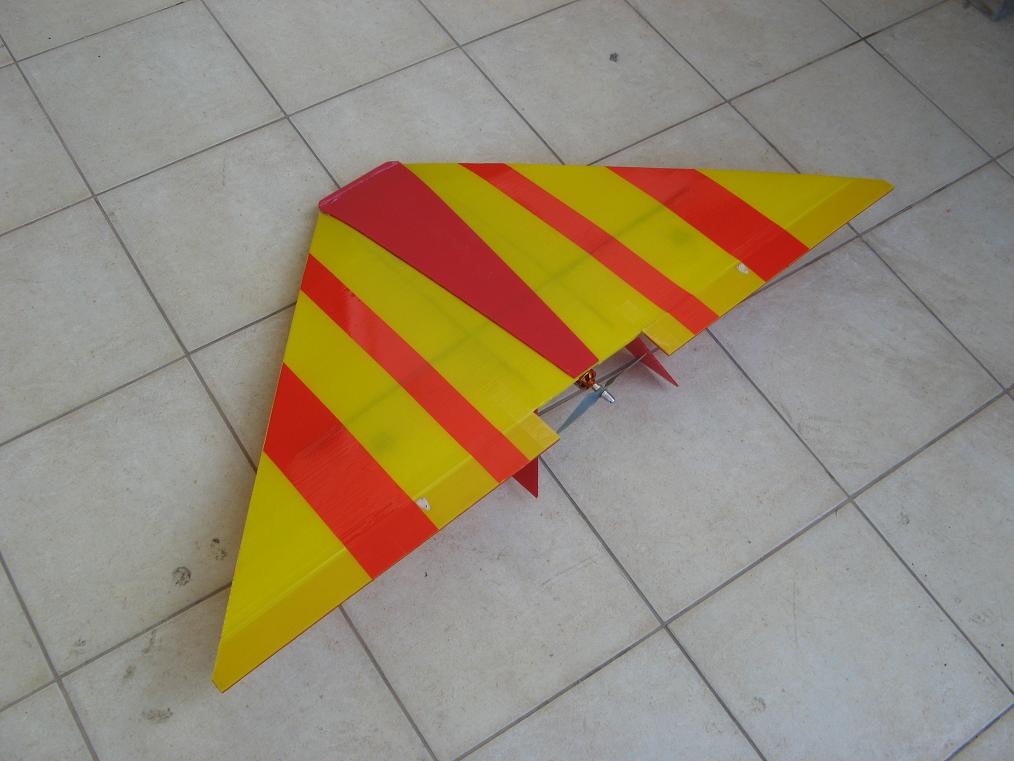

    מה שונה בפוגי V3?

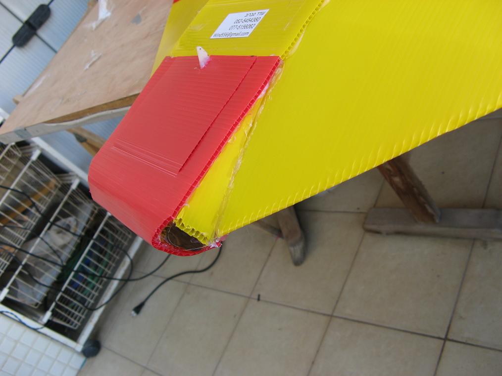

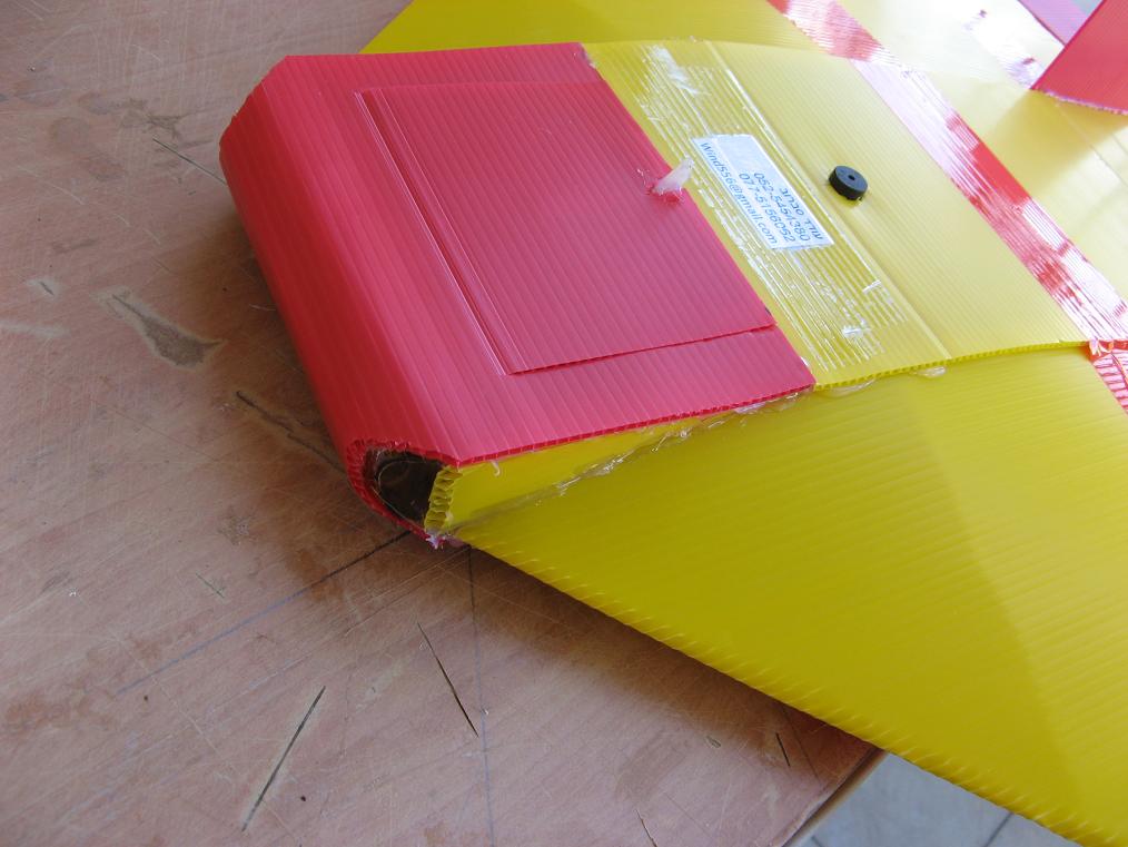

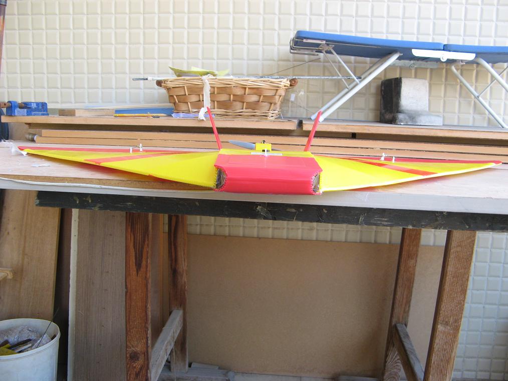

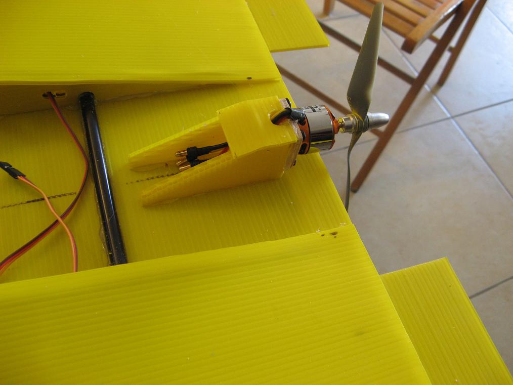

    מבנה החרטום שונה כך שהסוללה יושבת ממש קדמית, ואין צורך במשקולת איזון כלשהי. הכל תוכנן עבור סוללת 2200 סטנדרטית

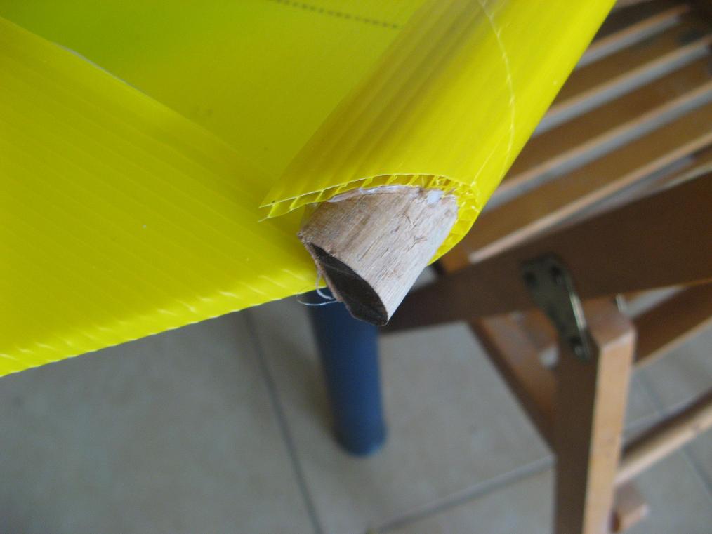

    להגנת הסוללה נבנה "טמבון" מחתיכת מקל של מטאטא חצוי לאורכו, ועטוף בפוליגל. יש עוד אפשרויות ובהחלט יש מקום ליצירתיות בנושא (בנגלה הבאה זה כבר יהיה שונה)
    בין הסוללה לבין הטמבון יש שכבה לבלימת זעזועים ושטח מגע מקסימלי לפיזור עומסים במקרה של ריסוק, למניעת נזק כלשהו לסוללה. המבנה הזה יוצא סוללה שלמה וללא פגע גם בריסוק של טוטאל לוסט (5 כוכבים )

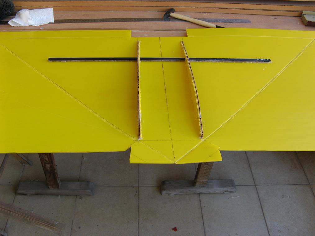

    הפרופיל שונה ושופר ונוצר אפילו "סמי ריפלקס" בלי טיפת מאמץ בבנייה

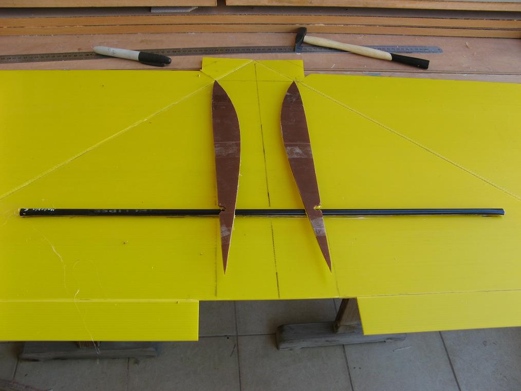

    המאזנות הן חלק אינטגרלי מהמבנה, אין צירים ואין חיבורים, הכל חתיכה אחת. גם חוסך ים של עבודה וגם הכי חזק ויעיל מבנית. כמו כן על המאזנות יש שכבה נוספת של פוליגל עם סיבים מנוגדים כדי ליצור את הקשיחות הנדרשת.

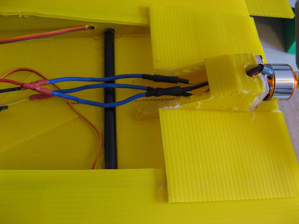

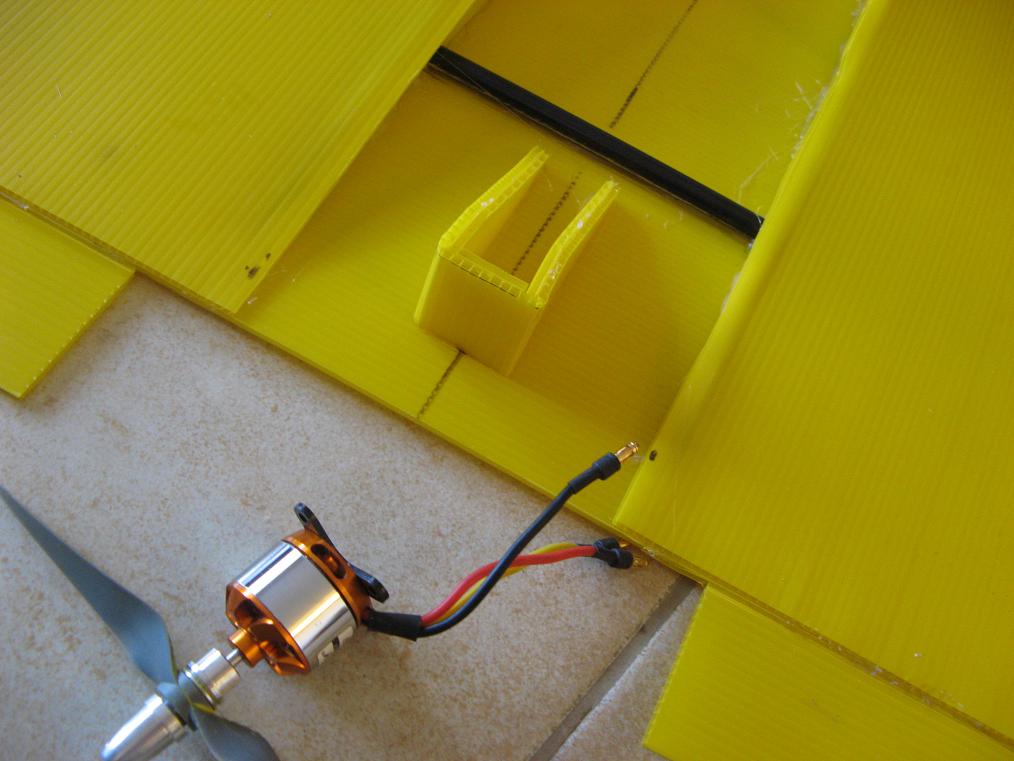

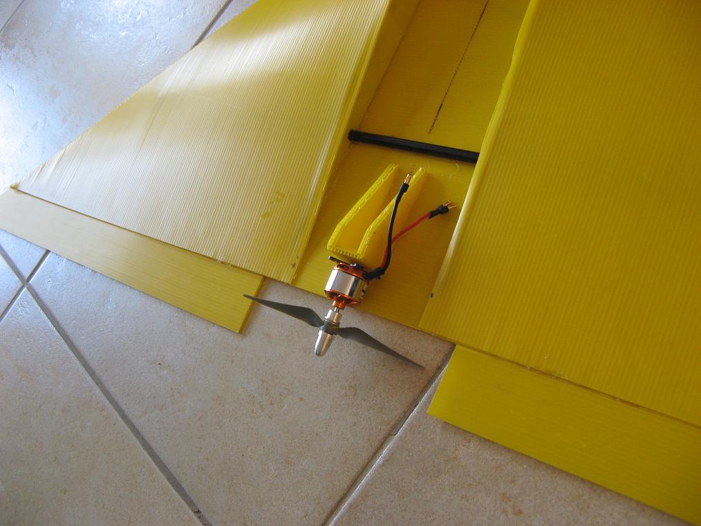

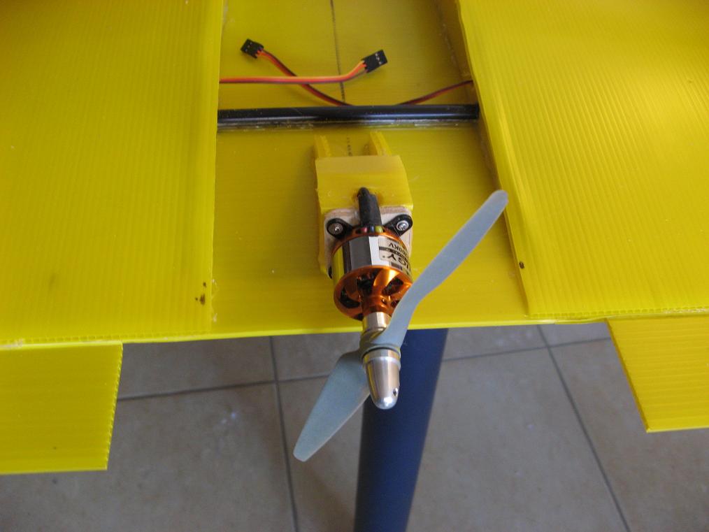

    תושבת המנוע שתמיד הייתה ממתכת, נבנתה מפוליגל (חוסך משקל ומאד יציב וחזק) בעובי כפול עם תוספת של דיקט תעופתי 1.5 בעיקר לצורך "קליטת" הברגים של המנוע בצורה הכי טובה
    כל הטיסן בדבק חם בלבד, אין שום סרטי הדבקה ואיפה שרק התאפשר יש קיפולים של החומר במקום הדבקות
    במנוע "ירדתי" בסטנדרט ובמקום לשים מנוע תותח על שמתי את הערסי הישן והטוב למרות שהוא חלש יותר מהחלופות וזה כדי לחסוך 30 גרם בזנב. המנוע אינו טיל אבל בהחלט סוחב אנכית . עדיף לי פחות כוח לטובת פחות משקל כללי.
    בסך הכל חצי יום עבודה לטיסן באגאז' ופאן נפלא, זול, כמעט בלתי שביר ומהנה ביותר

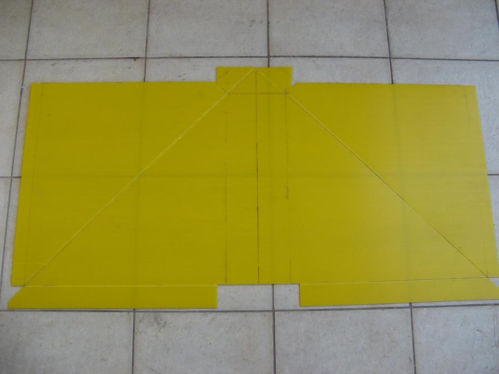

    מצורף קובץ סקיצה של הטיסן -חסר שם רק מייצבי הכיוון וניתן לעשות אותם לפי התמונות

    היום הייתה טיסת מבחן, ושוב קורה הנס הכי מופלא: היישר משולחן העבודה לאויר,כמה קליקים קיזוז הגה גובה וזהו.ממריא ממש בקלות וללא מאמץ, יציב מאד, מהיר מספיק, יציב גם בטיסה איטית, דואה ללא מנוע מעל ומעבר לציפיות עם יכולת לתפיסת טרמיקות, יהיה כנראה מדהים בצוק.
    והכי מפתיע היה שמרכז הכובד היה מעט קדמי, שזה מעולם לא קרה בכנף מעופפת, תמיד יש נטיה למרכז כובד אחורי מדי בגלל המנוע מאחור, משמע שאפשר עם סוללה קטנה יותר. גם ככה זמן הטיסה היה ארוך ביותר
    זה הכי הרבה שאפשר לקבל כנגד הכי מעט זמן וכסף

    מגניב אני רוצה לבנות כזה , אתה יכול לפרט איזה מנוע יש שם בבקשה, ובתושבת מנוע יש חיזוק חוץ מהדיקט?

    המנוע נראה בתמונות, טורניג'י
    2826 2200kv
    אין שום חיזוק בתושבת המנוע, היא בנויה נכון וקלת משקל. לוח הדיקט קיים שם כדי שלברגי המנוע יהיה במה להאחז.

    מספר שאלות:

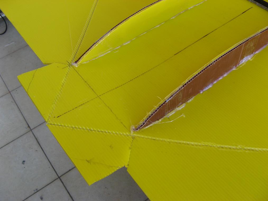

    1. איך אתה מקפל את הפוליגל? מועך את הלוח בפס הקיפול? חותך עד חצי מעומק הלוח? פשוט מקפל עם סרגל?
    2. מנסיונך, מה היתרון של בניה כזו מפוליגל על פני קאפה ודפרון?
    תודה רבה
  13. #12
    ברירת מחדל תגובה: פוגי V3
    ציטוט נכתב במקור על ידי elbazel צפיה בהודעה
    נראה יפה מאוד. רמה גבוהה.
    מספר שאלות:
    תודה רבה
    בקיפול הפוליגל צריך לקחת בחשבון את מהות הקיפול: יש קיפול קל, כמו במאזנות למשל, ויש קיפול של כמעט 180 מעלות, כמו בשפת ההתקפה למשל
    את איזור הקיפול מועכים (בשום אופן לא חותכים) עם ידית של כף מתכת כלשהי שאינה חדה אלא מעוגלת ורכה, או כל דבר דומה. אני מבצע את זה עם הידית של הסקאלפל.
    באיזור שפת ההתקפה אני עושה שני קווי קיפול קרובים אחד לשני כך שלמעשה אני מקבל קו קיפול אחד אבל רחב כפליים. במאזנות אני לא עושה כלום עד שהשכבה השניה מודבקת ואז מעיכה קלילה ועדינה מספיקה.
    פוליגל זה חומר שונה לגמרי מקאפה והוא מתאים למצבי קיפולים, חזק מאד, לא ממש קל אבל המשקל הופך להיות סביר במבנה נכון.ללא מבנה הפוליגל לא מחזיק את עצמו כלל ולכן קשה מאד להשתמש בו כלוח שטוח מתאים לטיסני "כאסח" ולא לטיסנים עדינים .
    הפוגי עמיד ביותר. כבר קרה שהוא נכנס באדמה ב90 מעלות מגובה רב ולא קרה לו כלום, מנערים את האדמה ממנו וחוזרים לאויר. זה לא משהו שיתאפשר בחומרים אחרים

    כמה צריך לשקול הטיסן

    יש כבר פוגי 4, וכנראה שזה האחרון, לא נשאר מה לשדרג
    ההבדלים קטנים אבל משמעותיים
    ה4 האחרון שבניתי שוקל 680 גרם ללא סוללה
  19. #17

    תודה על התוכניות. דבר אחד אני לא מוצא בשרשור, איפה אמור להיות מרכז הכובד של הטיסן?

    אם תבנה אותו לפי התכנית מרכז הכובד יצא במקום בלי שתצטרך לדאוג לו
    מספרית זה 21-23 ס"מ מהחרטום והטיסן אינו רגיש במיוחד לנושא
