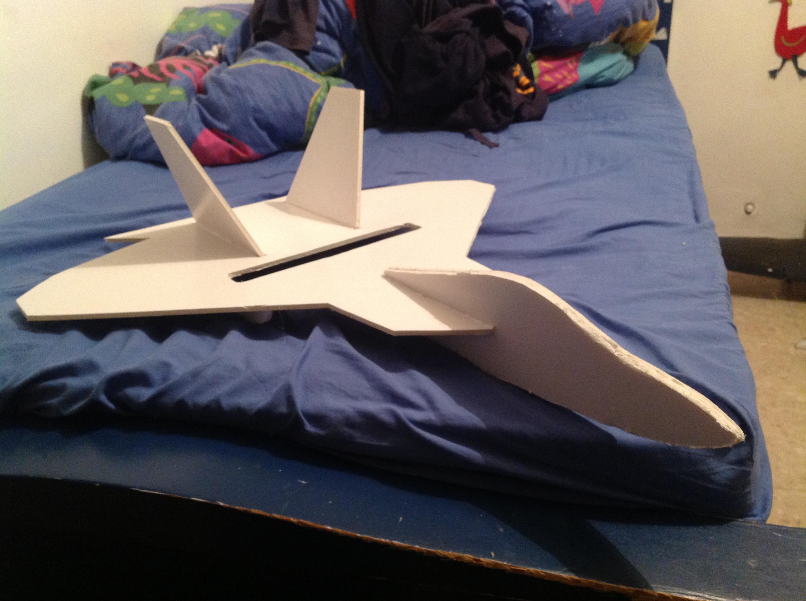

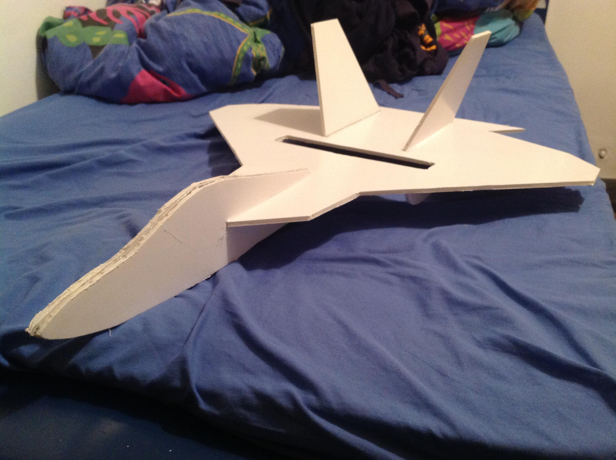

    טוב אז התחלתי לבנות בקאפה 5 מ"מ כמו שהמלצתם
    עכשיו אני מחכה ל טייפ סיבים כדי לחבר את הכנפונים האחוריים

    ציטוט נכתב במקור על ידי yaakov4785 צפיה בהודעה
    נייר דבק שקוף רחב יעשה את העבודה.
