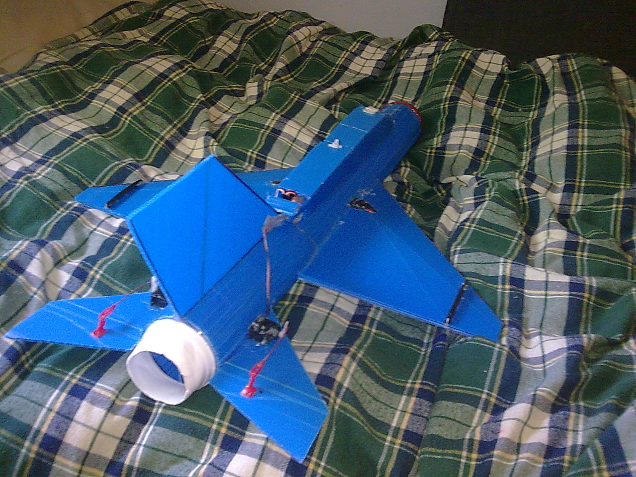

    אז ככה נימאס לי קצת מכול הסוגים של הקלקר מכמה סיבות כמו מחיר ועמידות מנחיתות קצת
    קשות אז החלטתי ליבנות מפוליגל קל יותר מבחינת משקל ועבודה איתו וביגגל שיש לי שיגעון על מטוסי
    מיג אז החלטתי ליבנות מיג-21 מפוליגל(מיפה השם מוגי+מיג=מיגי)

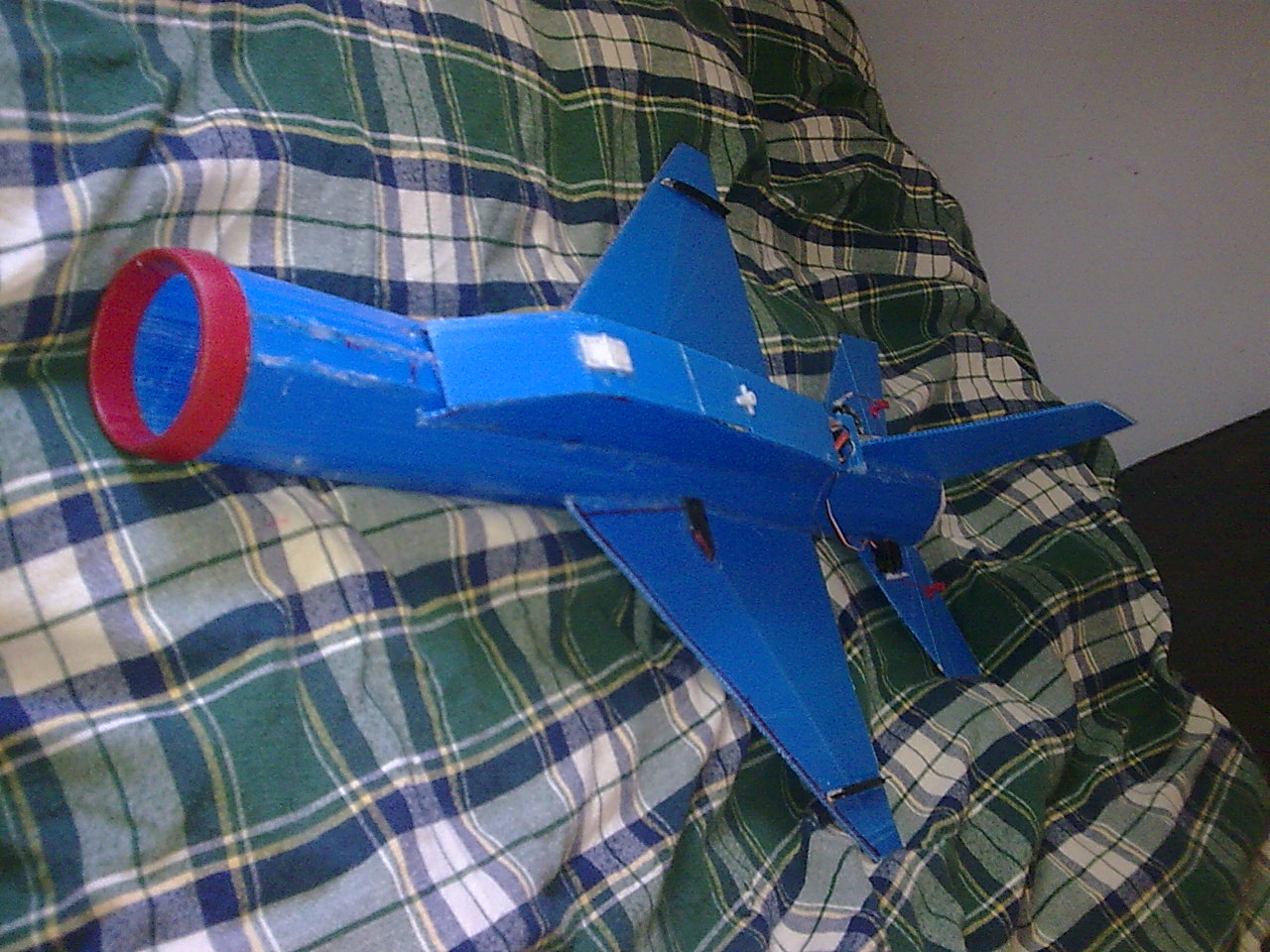

    קצת נתונים אורך המטוס 70 ס"מ מוטות כנפים 48 ס"מ משקל עם סוללה 470 גרם והמטוס
    מרחף אנכית רק צריך ליצב אותו שלא יתהפך אם יש עוד שאלות אשמח לענות עליהם

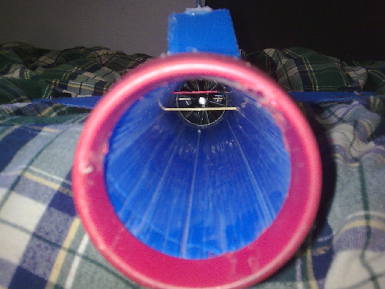

    סירטון יהיה אני פשוט מחכה לסוללה החדשה של הסיני שהזמנתי ננו טכנולוגה
    המנוע שאני משתמש הוא KD KA400H 3500KV:
    http://www.hobbyking.com/hobbyking/s...les_Heli_Motor
    ומניפה 66 מ"מ :http://www.hobbyking.com/hobbyking/s...Blade_2.56inch
    כול זה ובקר פשוט של 30 אמפר אבל המון דחף כימעט 900 גרם של דחף אני ממליץ בחום על הסטאפ
    זה.
