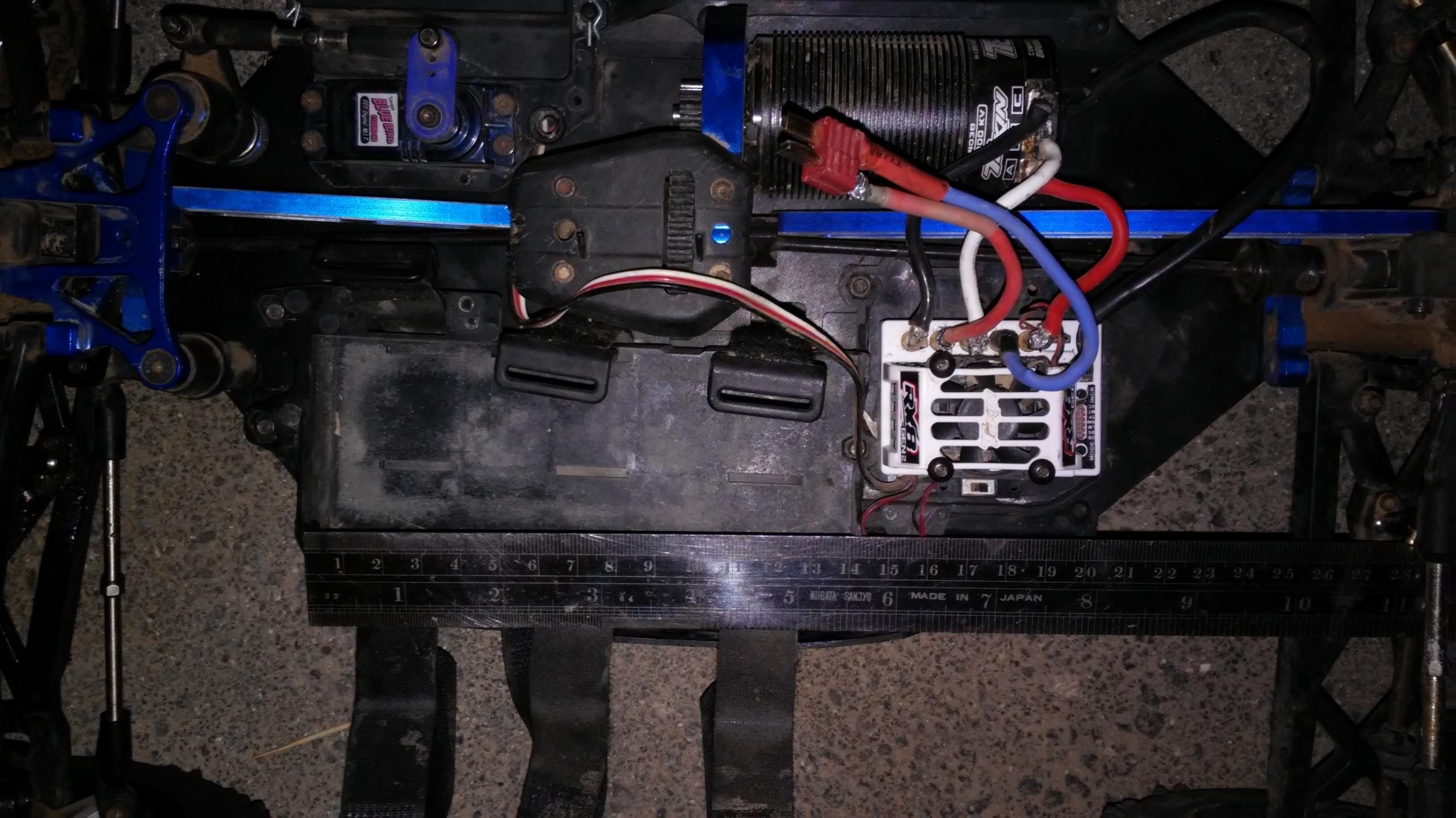

    תעלה תמונה של בית הסוללות בכל אחד מהרכבים
    נ.ב
    אפשר לשים את הסוללות בשיפוע על אחד הדפנות של בית הסוללה רק שנראה לי זה ממש רעיון גרוע.. אחרי קפיצה לא תשאר לי סוללה אני מניח.. או שיש אפשרות שלא חשבתי עליה ?

    א. כשאתה לא מנקה את הרכב אחרי כל נסיעה אתה לא רואה אם השתחרר בורג או נשבר חלק...
    ב. תבדוק, נראה לי שריכוז החול בנקודות מסויימות ברכב מעיד על הצטברות שמן...שמן ברכב חשמלי, מגיע מהדיפים או מהבולמים...
    ג. אתה מפסיד המון אנרגיה על ההלחמות...
    ההלחמות של המנוע, הבקר והסוללה נעשו בטמפרטורה קרה מידי ולכן עלולות להישבר ואף לעשות קצר...מומלץ לחדש אותן ע"י מלחם איכותי/חם יותר.
    ממליץ להשתמש בבידוד מתכווץ.
    לגבי מקום לסוללה, תבדוק אם ניתן להזיז את הבקר עוד אחורה.
    אם תצליח להזיז את הבקר לאחור, יהיה לך עוד קצת מקום לסוללה.
    במידה וזה באלגן או שהבקר לא יושב טוב במקום החדש, כדאי לקנות סוללה מתאימה ולא להנדס את הרכב מחדש.
    אל תשים את הסוללה על דפנות הבית סוללה...היא לא תשרוד את הנסיעה הראשונה.

    רן כל דבר שציינת אני מודע. הרכב אחרי נסיעה וקפיצה רצינית.. השתחרר הבולם ונישפך השמן.. צריך לשבת לסדר.
    לגבי ההלחמות הן מאוד חזקות.. יש לי מלחם חדש של זיקו איכותי והזמנתי צינור מתכווץ. כשזה יגיע אוכל לסדר את זה.
    לגבי הזזת הבקר זה אפשרי רק שצריך לחתוך מהדופן הקרובה אליו.

    לפי התמונה השניה שפירסמת המצב נראה סביר.
    תבדוק אם לא יוצא יותר טוב שהחוטים יוצאים לכיוון הבקר.
    תסתכל מקרוב על התאים עצמם ותוודא שהם לא נוגעים בכלום ולא עלולים להיפגע.

    הסתכלתי טוב טוב והם לא נוגעים באף אחד מהתאים. רק בניילון. הקטע שהן יושבות בשיפוע של ס"מ - ס"מ וחצי בערך.

    אם תדחוף אותן בכוח אתה עלול לפגוע בלוח של הכבלים ואז או שהסוללה לא תתען טוב (קריעה של כבל בלאנס) או שהיא תקצר ואז גם אפשרי שתישרף.
    הורדת השרינק לא תעזור לדעתי, השרינק לא קשיח כך שאם אתה לא יכול לדחוף אותה בנוחות לבית הסוללה לא השרינק אשם (ניילון איך שאתה קורא לו והוא בעצם לא מכיל רגם אחד של ניילון..)
    לדעתי האפשרויות שלך הן:
    א. לחתוך מעט את בית הסוללה (אני אישית לא הייתי עושה את זה).
    ב. למכור את הסוללות ולרכוש חדשות (אופציה מועדפת).
    ג. להסיע עם הסוללות בשיפוע, במקרה זה תדאג שהסוללה תהיה בשיפוע קדימה (קונקטורים מאחור) כך שלא תעוף בנחיתה לא טובה.

    תסובב את הסוללה כאשר החוטים יפנו לכיוון הבקר והחלק האחורי של הרכב.
    אולי זה יתן פיתרון נוח יותר
    שווה לנסות
