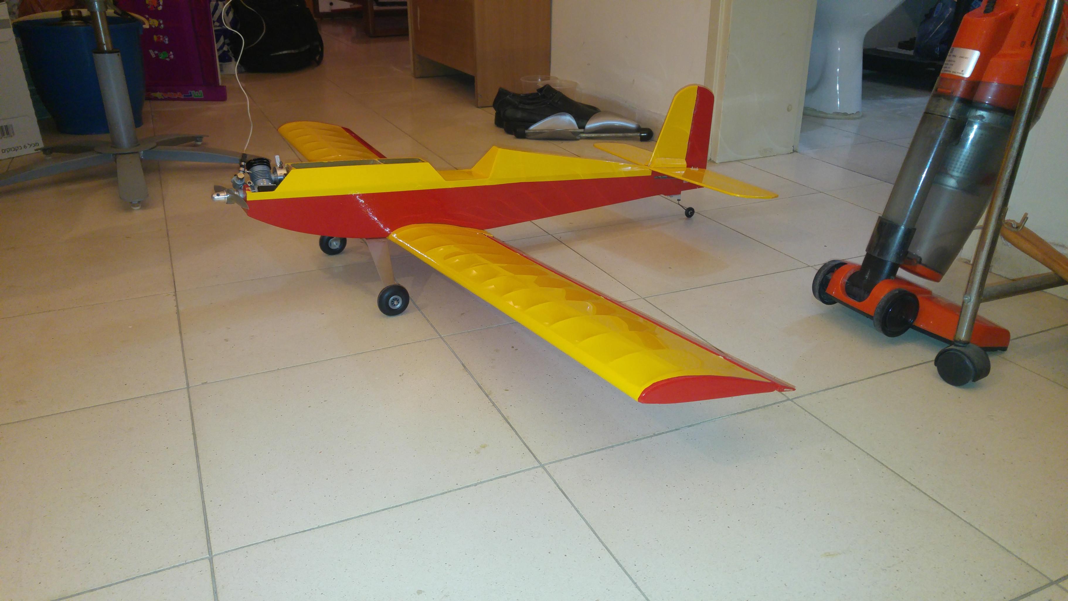

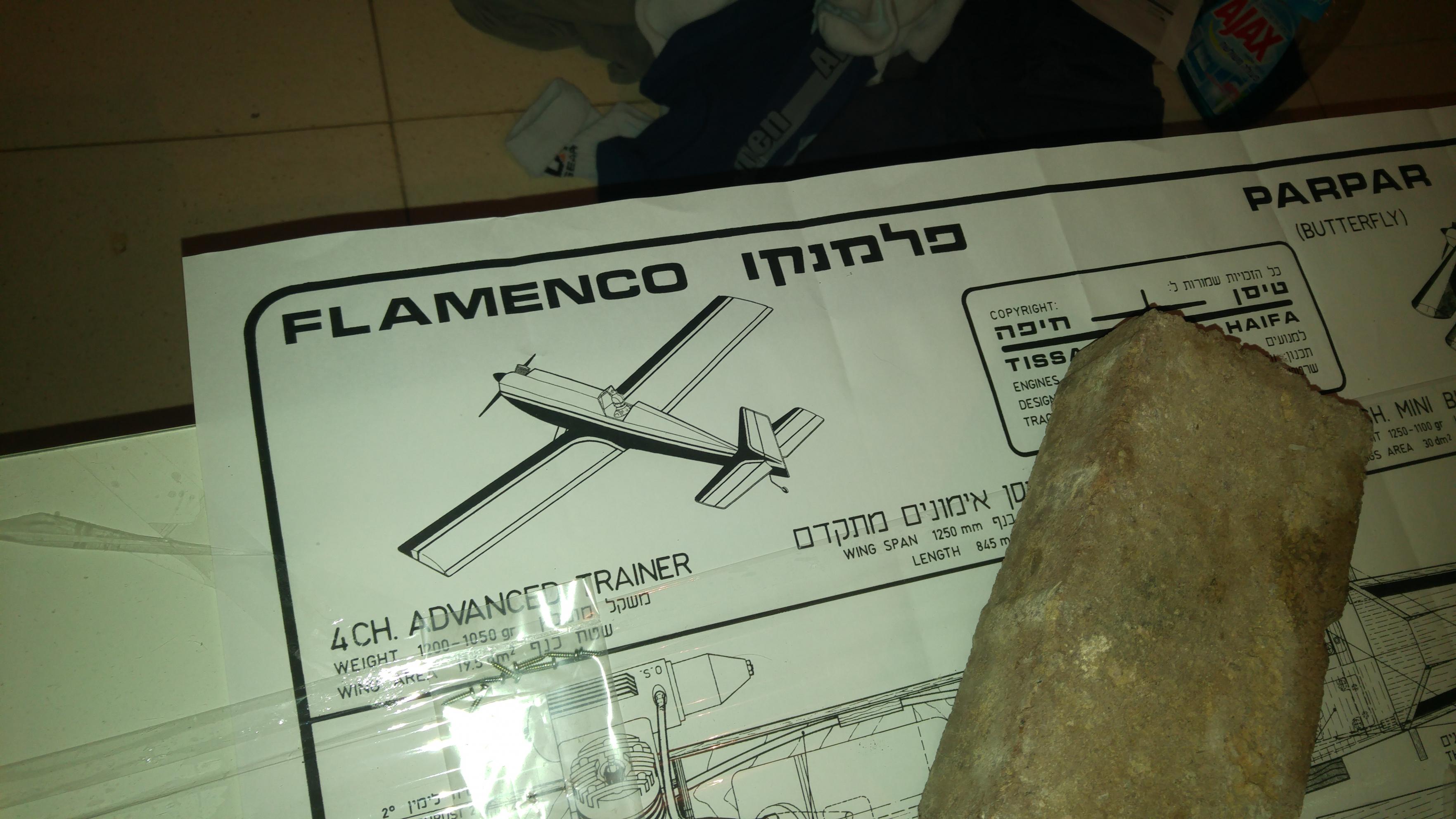

    אני נוטה לסבך עניינים ומייצר קיטים ובונה טיסנים קיצוניים וגם וינטג'ים...
    אבל שראיתי את התוכנית החלטתי שאבנה את הפלמנקו...שהוא הטיסן הראשון שראיתי אז שהייתי בן כמעט 12....

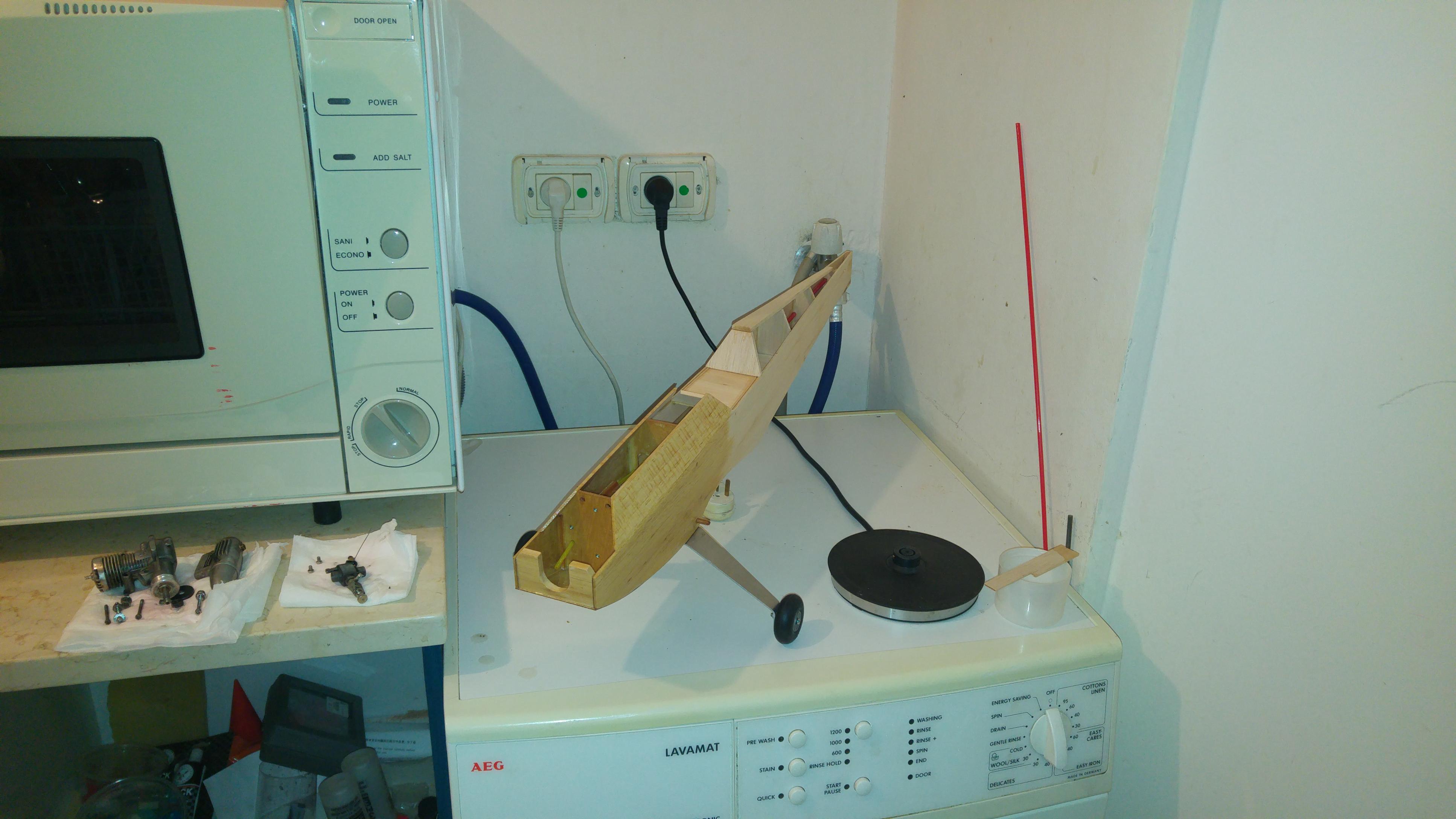

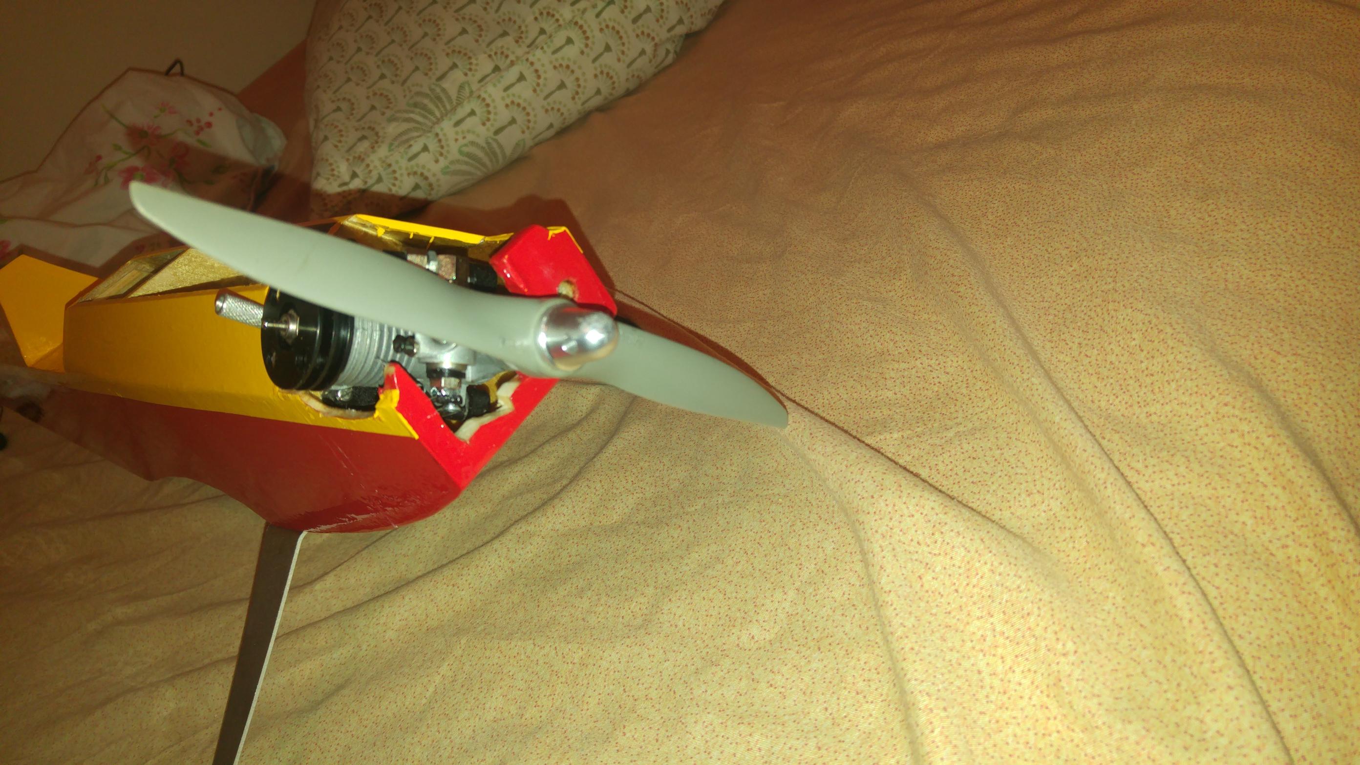

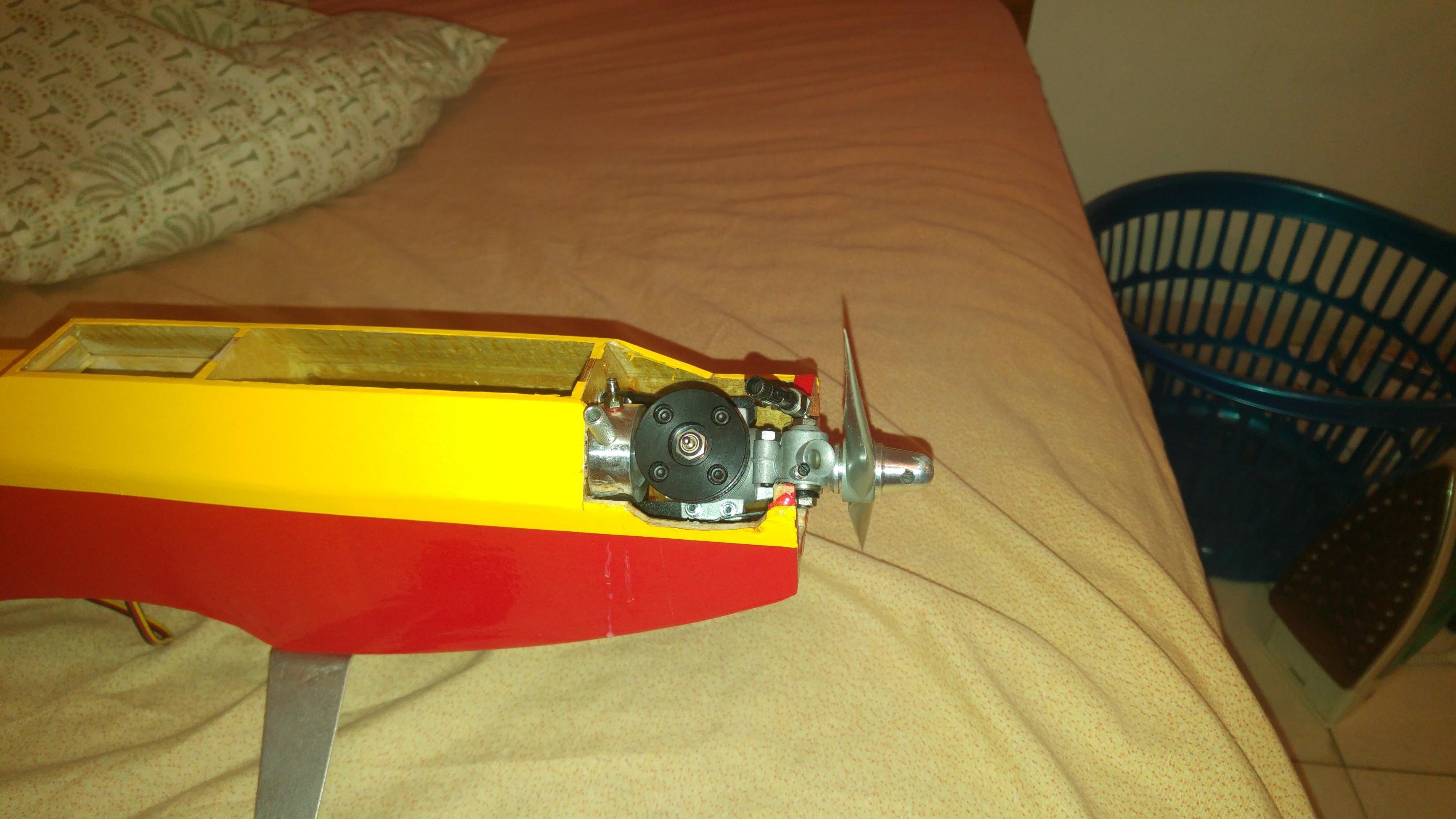

    מנוע מותקן
    (Ap yellow jacket 0.15)
    מנוע 15 עם משתיק אחורי: היה צורך לנסר את הגשר העליון של תושבת המנוע.

    הטיסן מיועד למנוע 0.15 ...עם 25 יהיה לא יציב כל כך...במיוחד בקאט מנוע..תצטרך למקם סוללת מקלט מאחור...לא נועד לזה...המנוע הכי גדול שניתן להתקין הוא 21.
    תוכניות ניתן לקנות מטיסן חיפה...או את הקיט עצמו....
    הקיטים של טיסן חיפה מושקעים .. חלקים מחורצים ומעובדים לשם הרכבה בלבד ללא צורך בעבודת נמלים...ובדרך כלל מאובזרים יחסית לשאר היצרנים שמוכרים קיט ערום...

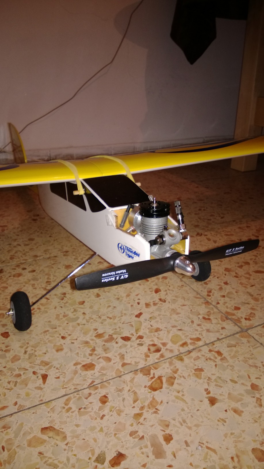

    ציטוט נכתב במקור על ידי Asaf197seven צפיה בהודעה
    מנוע מותקן
    עם איזה דלק אתה משתמש במנוע הזה? מה אחוז הניטרו ואחוז השמן? ואיזה שמן?
    יש לי מנוע כזה שאני צריך לעשות לו הרצה.

    החלפתי לטאנדר טייגר 0.15
    .עדיף כי חזק יותר, המנוע שאותו הזכרת עובד טוב רק עם 4×7 וחייב להיות מכוון לעני מאוד כך שסטייה הכי קטנה והמנוע לא עובד טוב.
    מנגד, הטאנדר טייגר 15 עובד יפה עם 4×8 ו 5×8 ואחת הסיבות בנוסף שהחלפתי מנוע היא שפרופים בגודל 7×4 כמעט ולא ניתן למצוא ..
    משתמש בדלק מורגאן 10 % בתוספת של בערך 3 עד 5 אחוזים נוספים של שמן קיק מאותה התוצרת.
