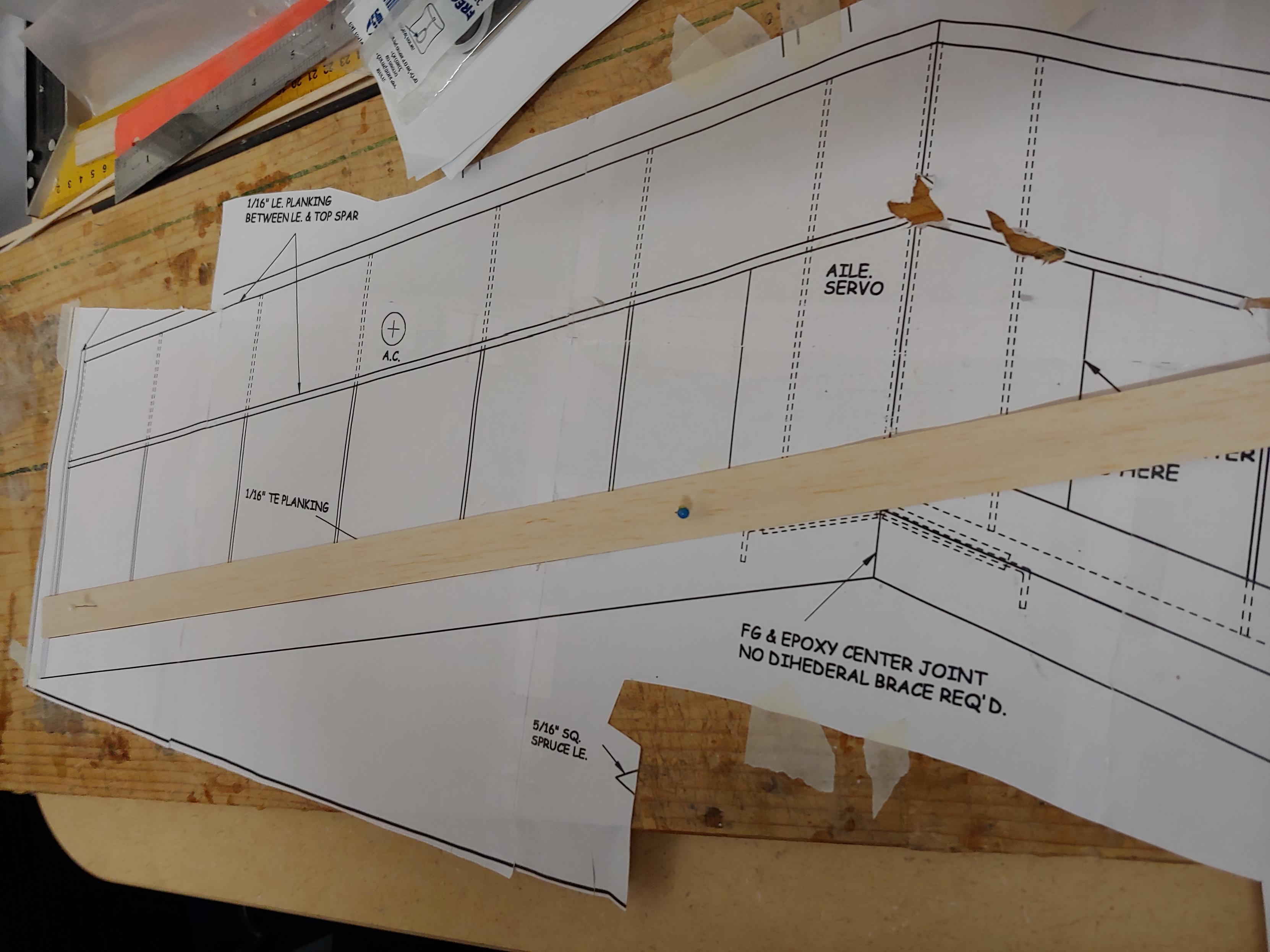

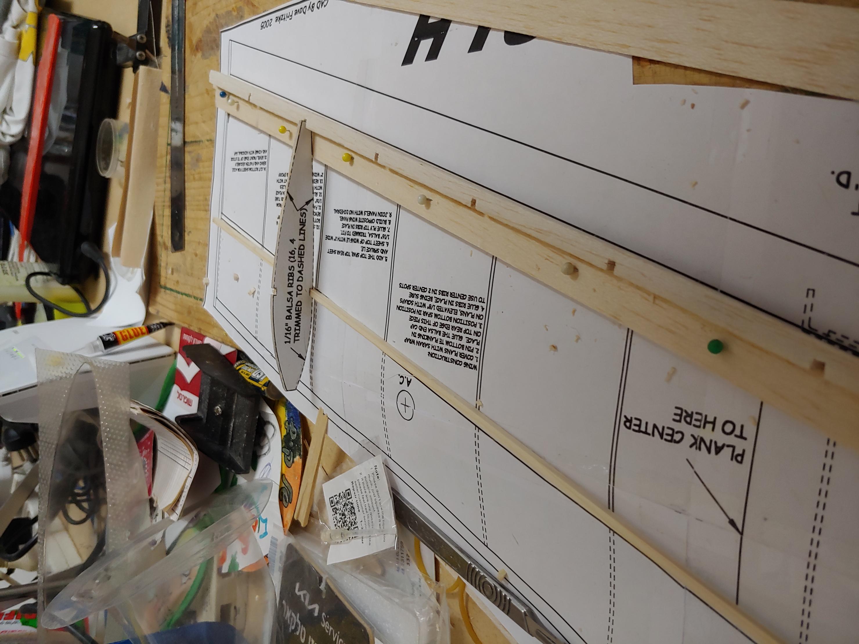

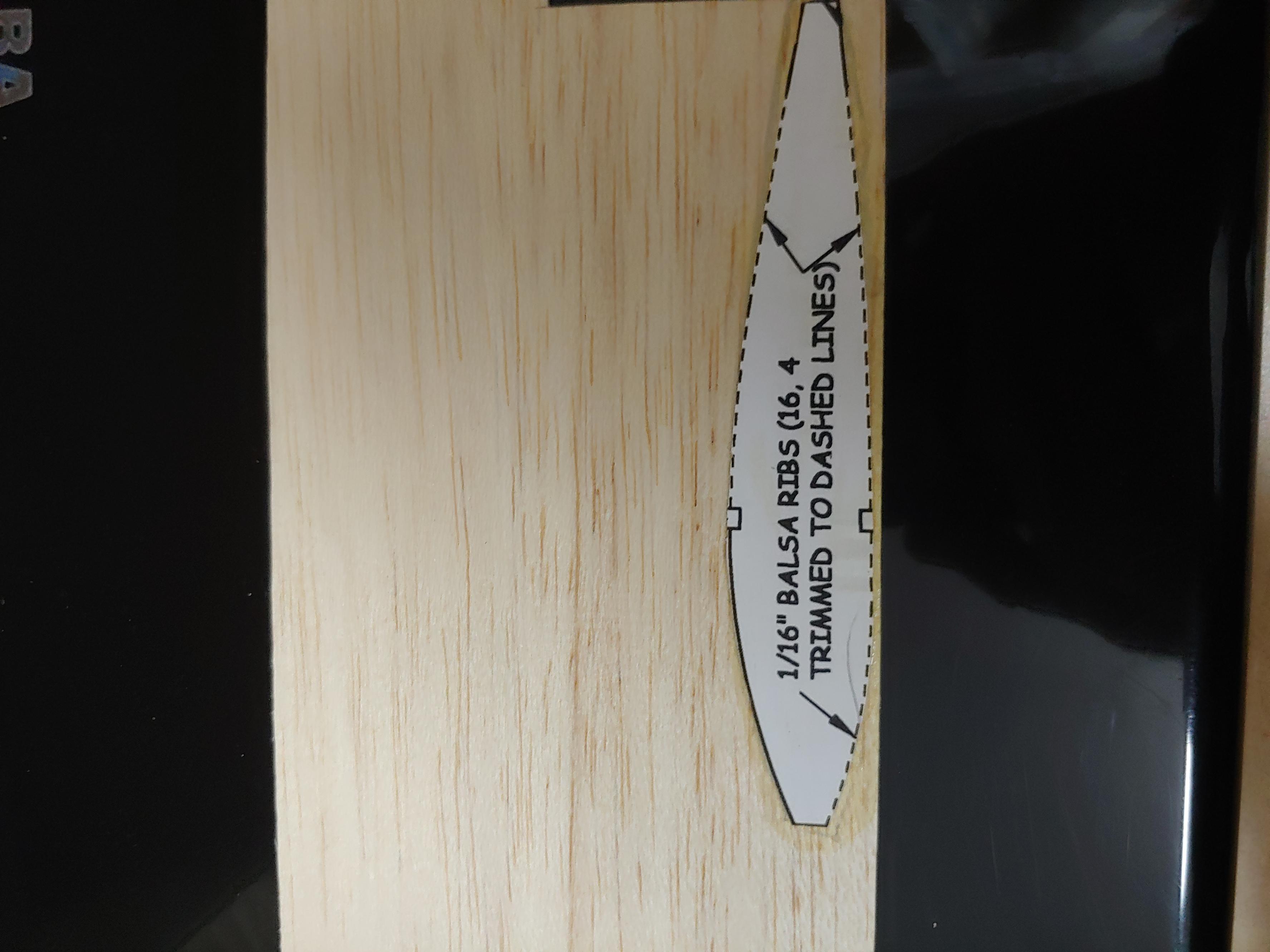

    התוכנית מאתר outerzone

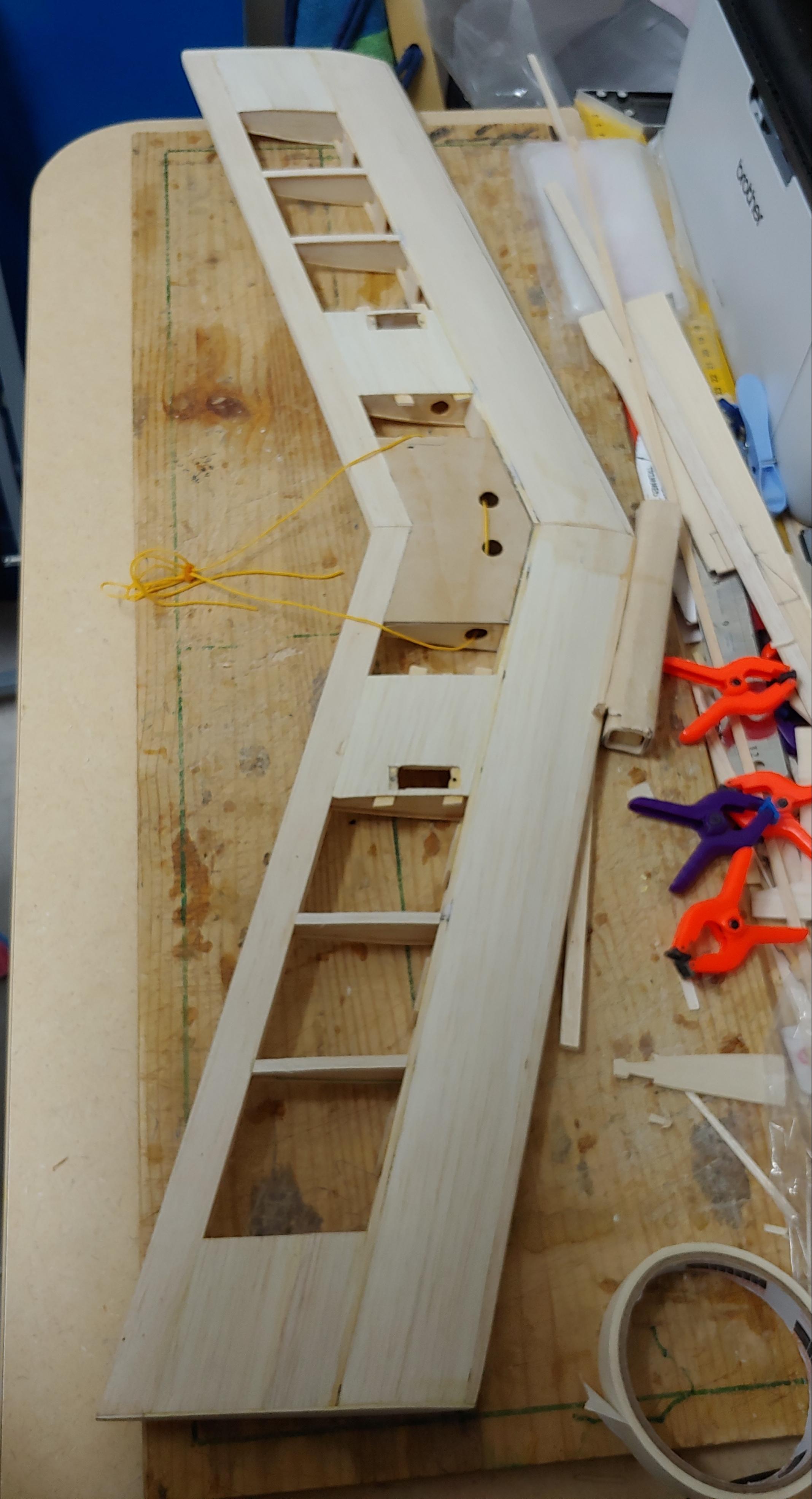

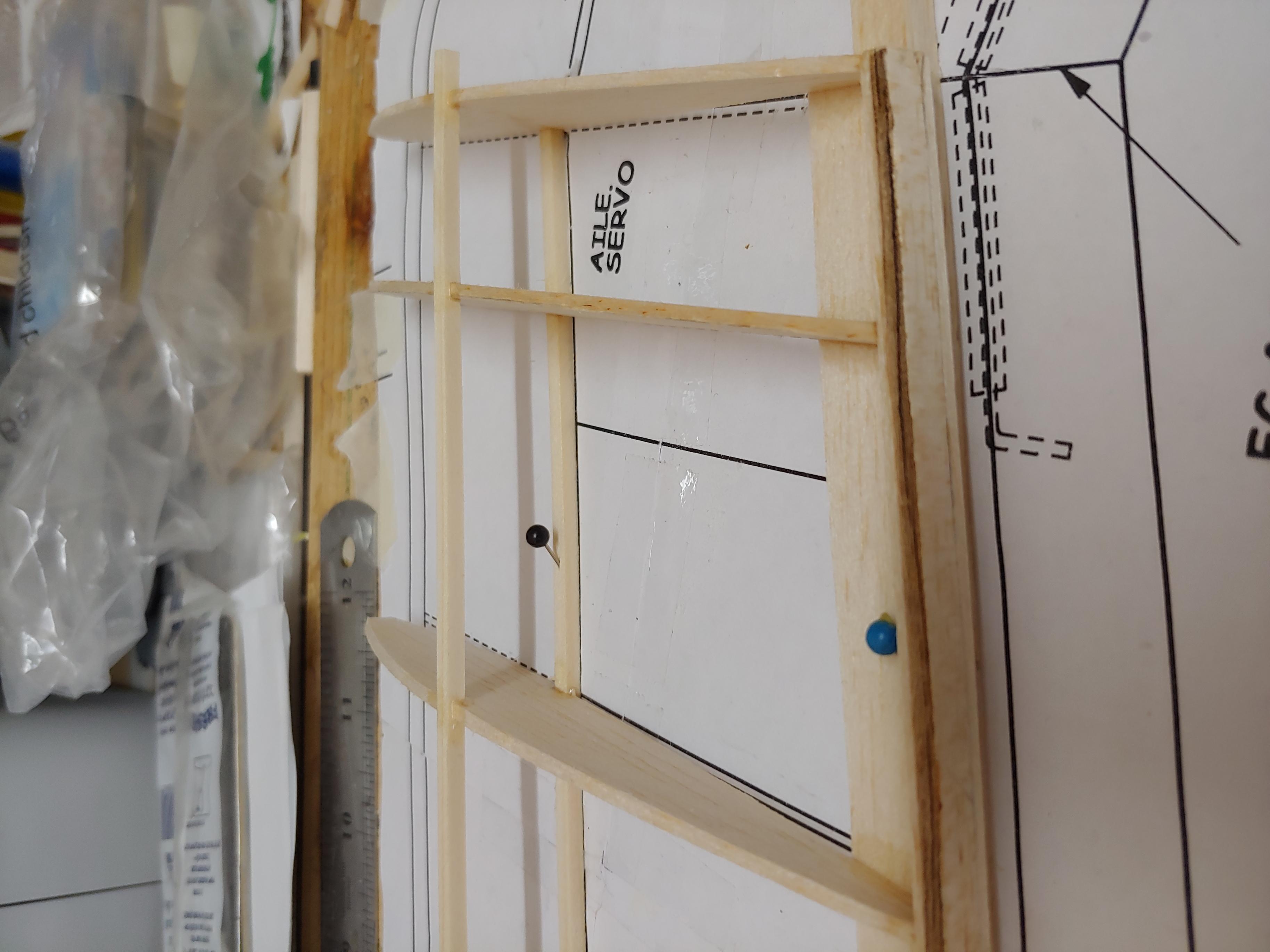

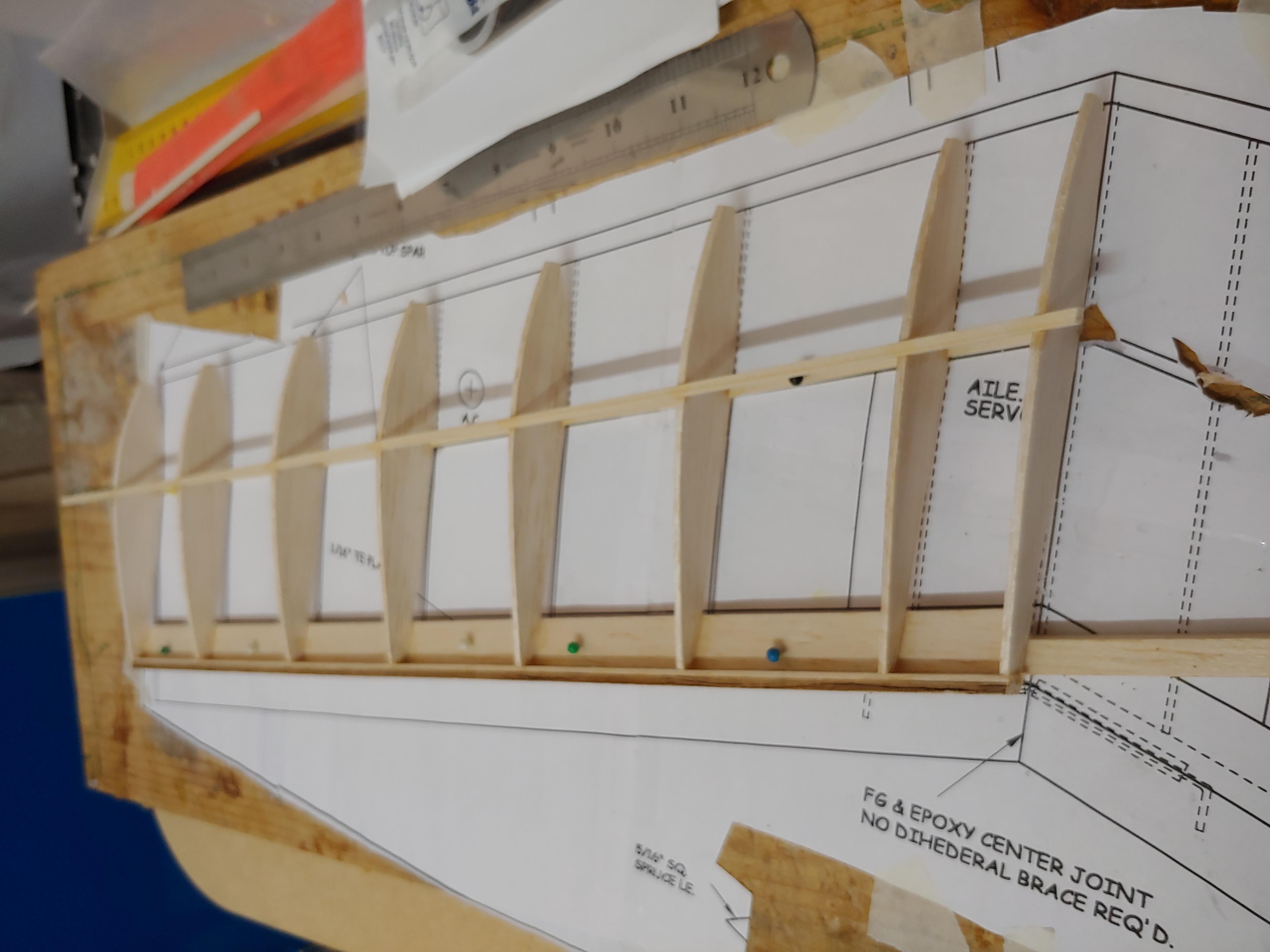

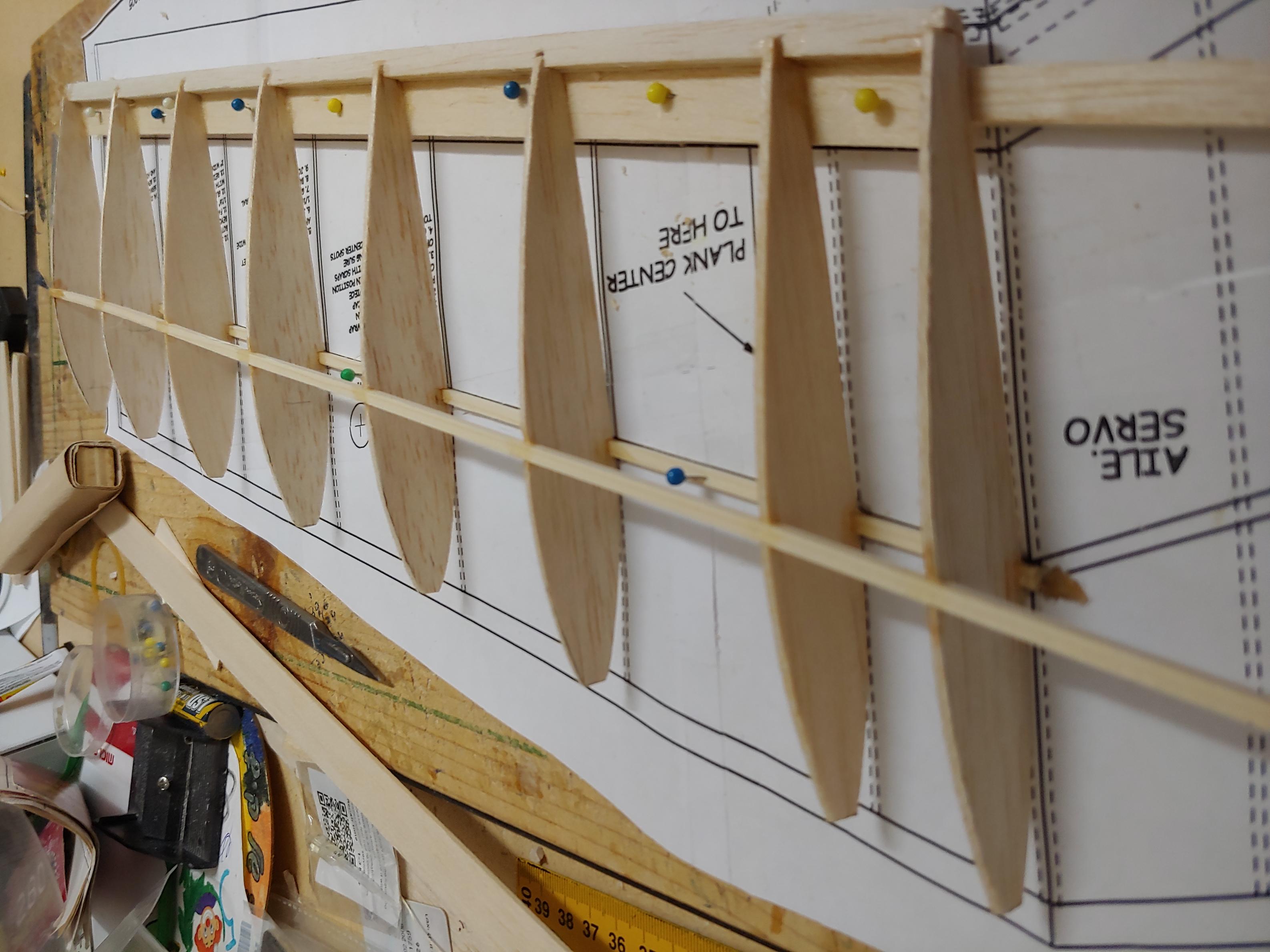

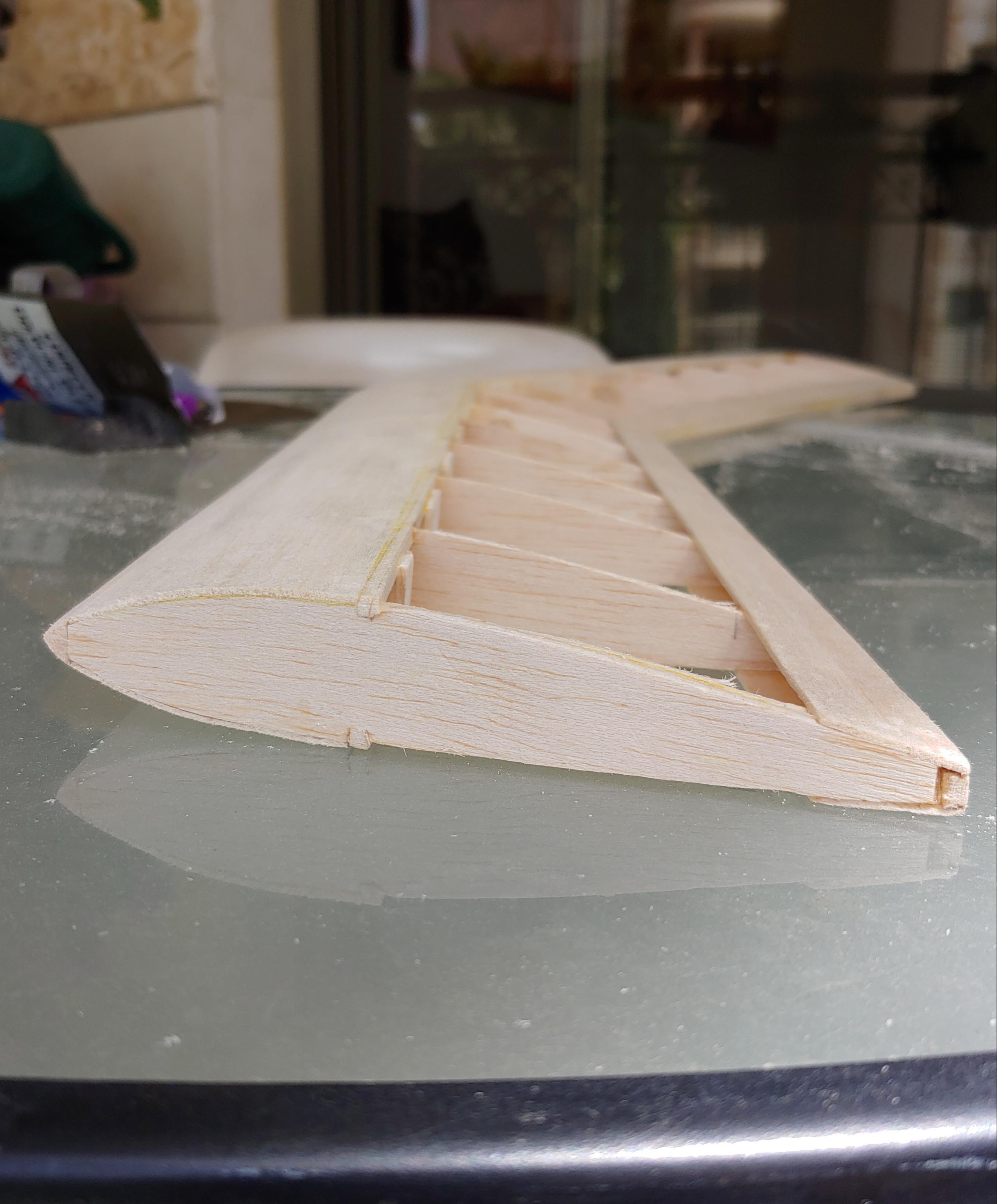

    כנף ימין

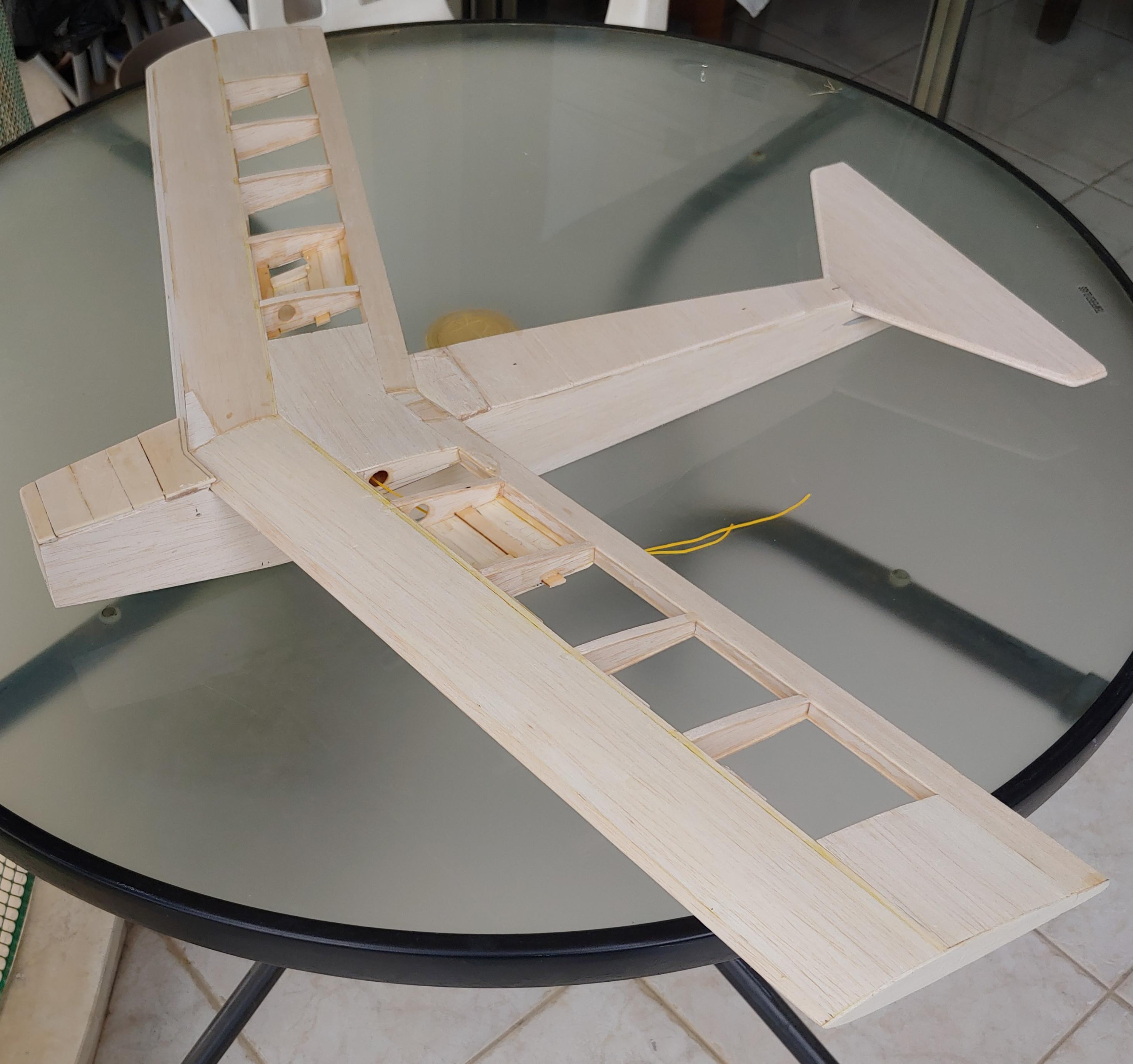

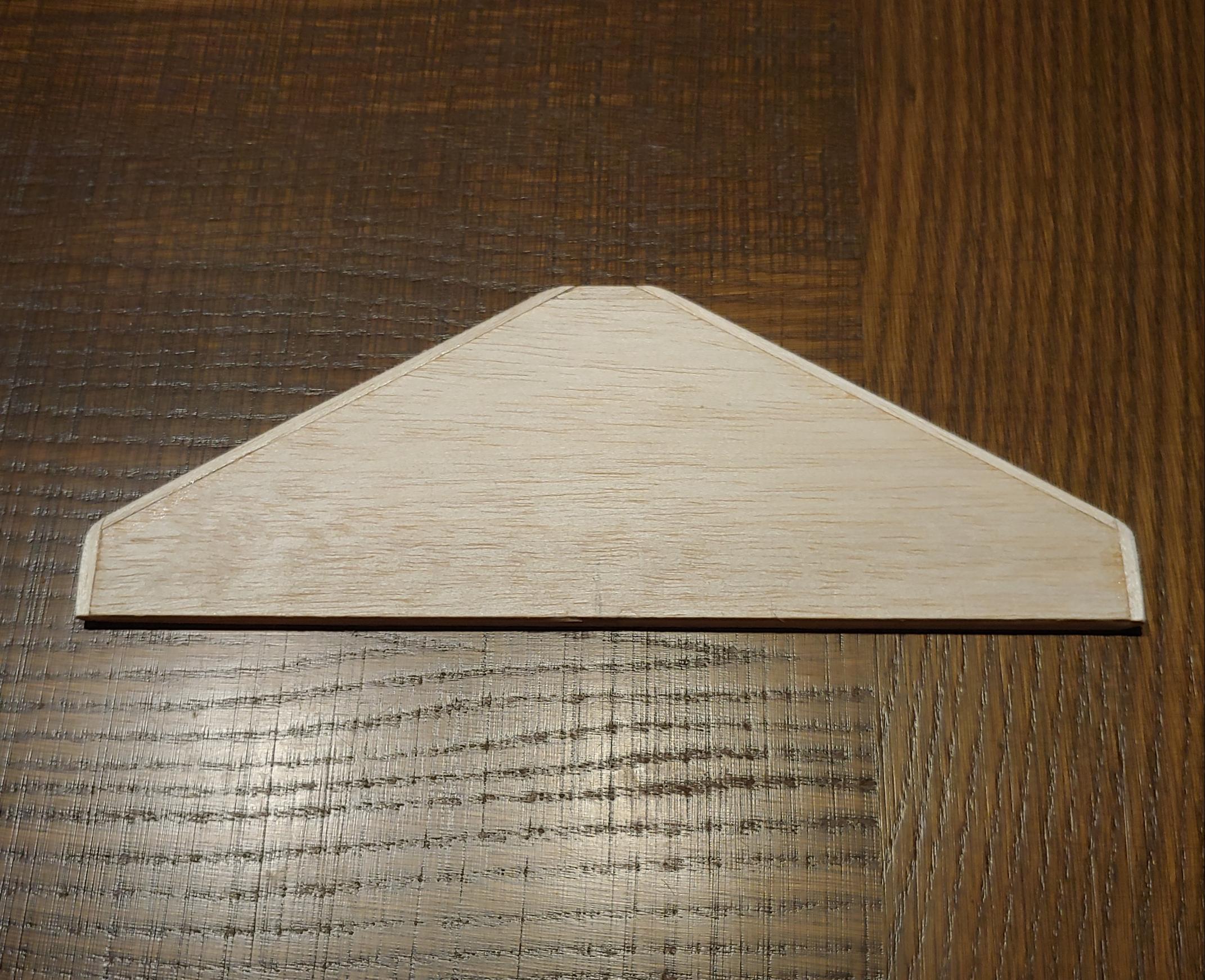

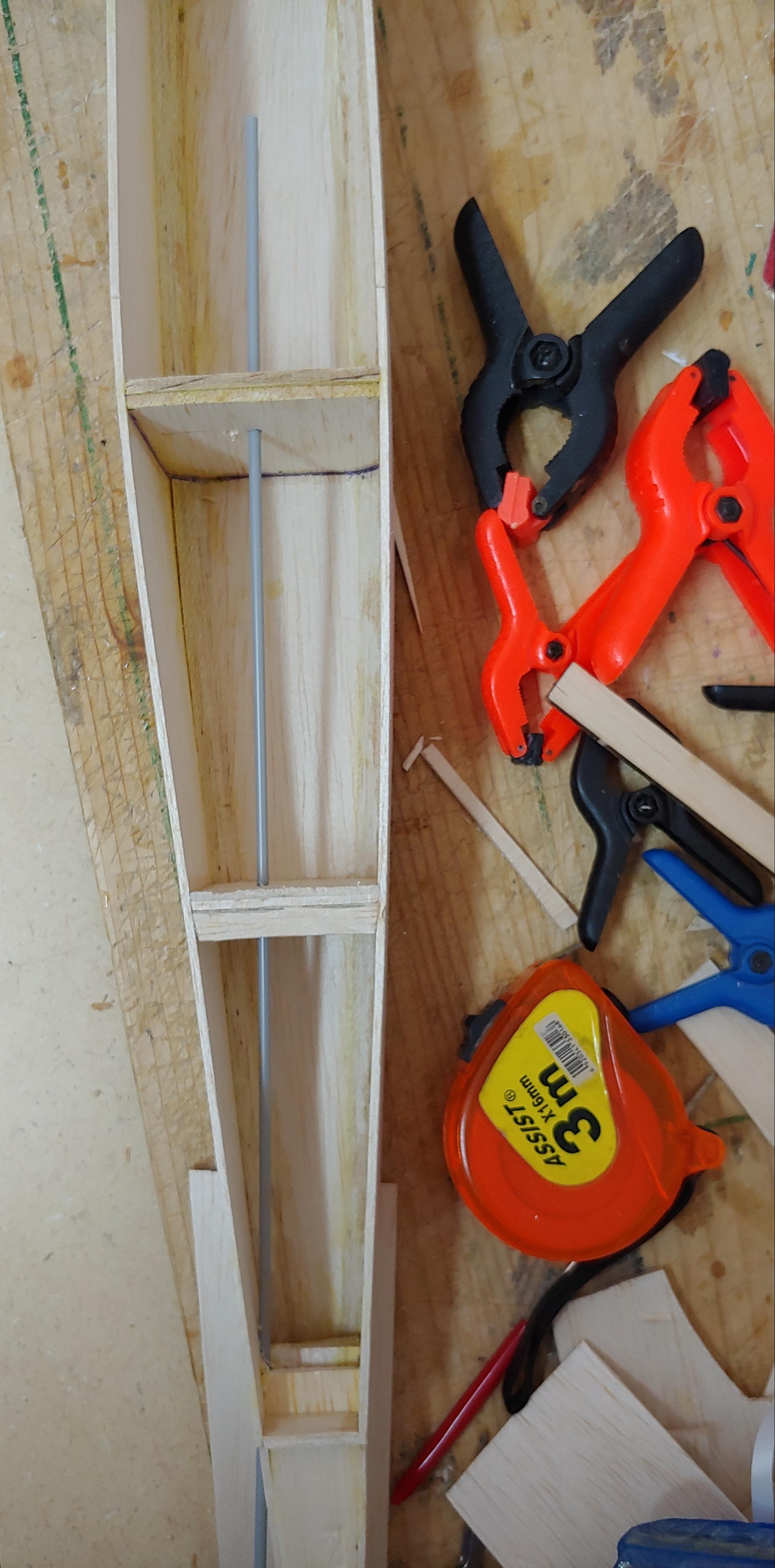

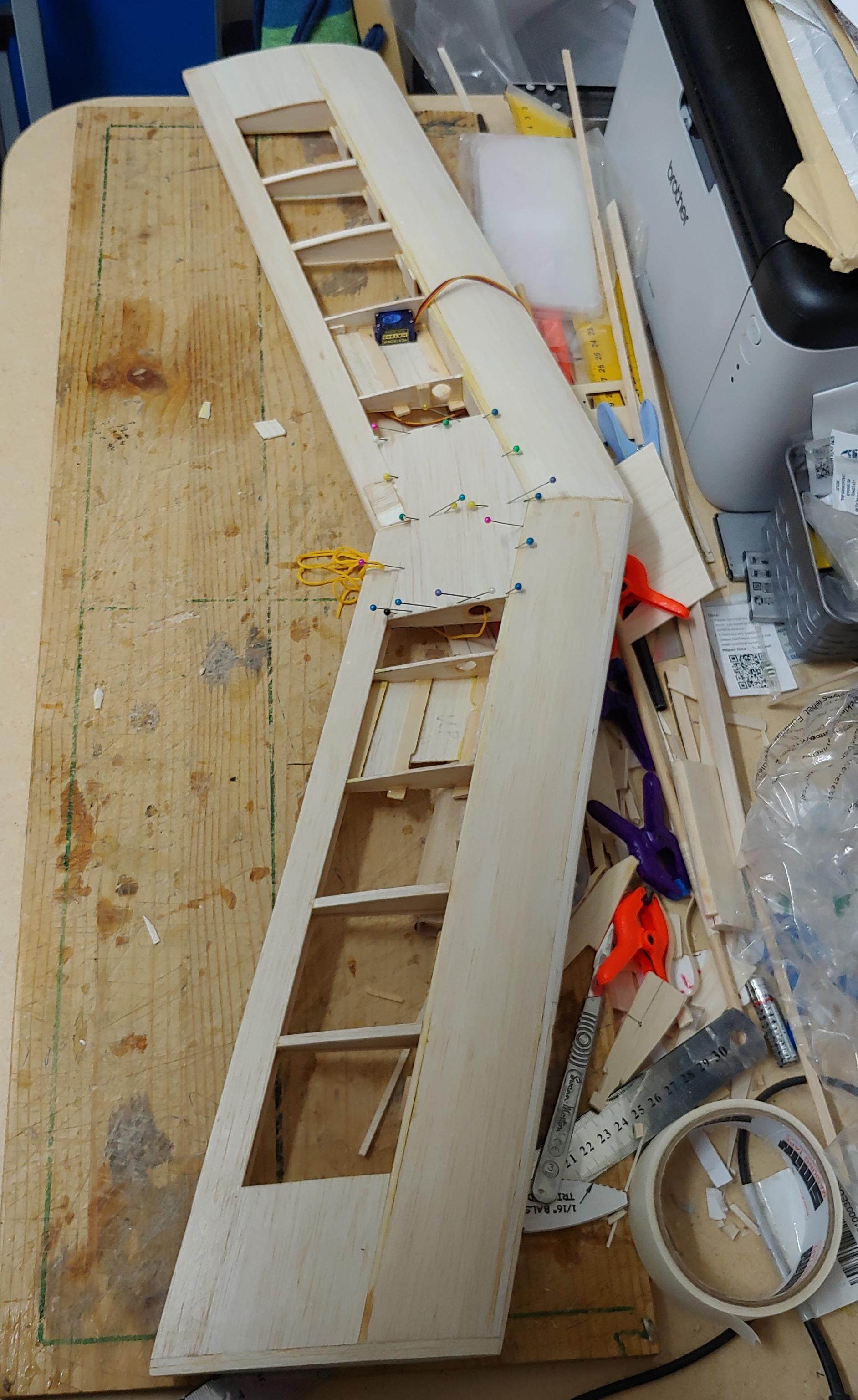

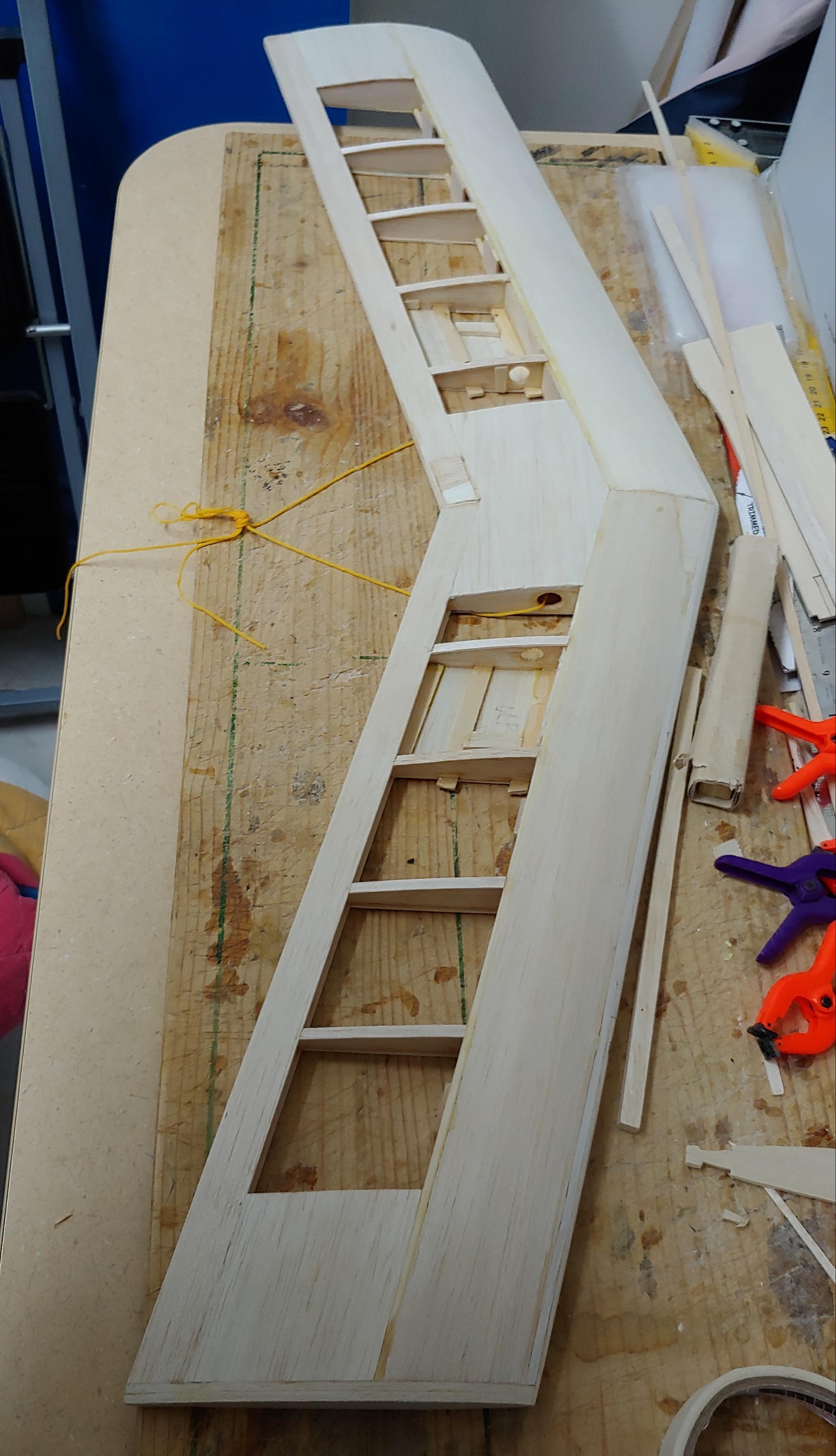

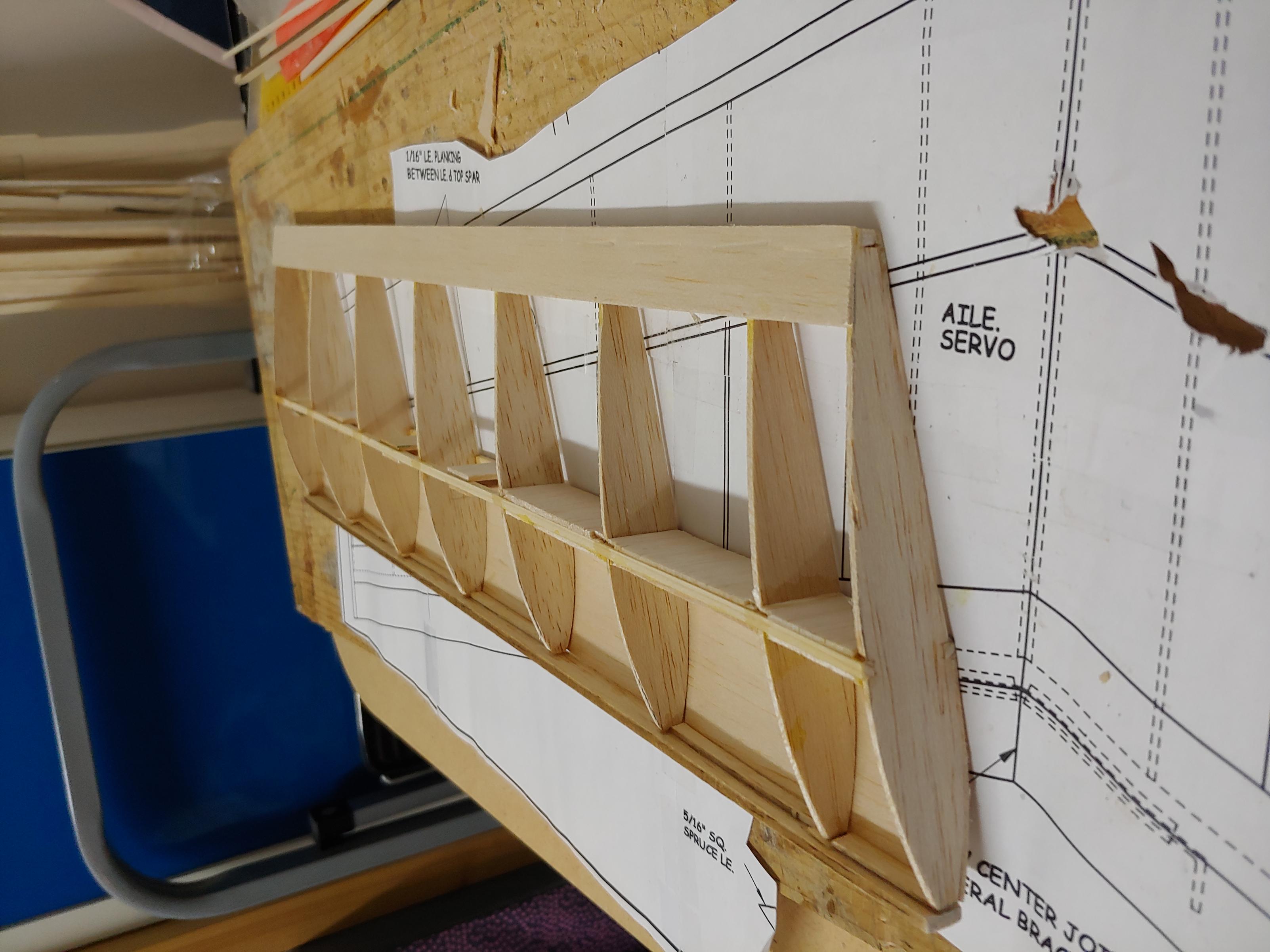

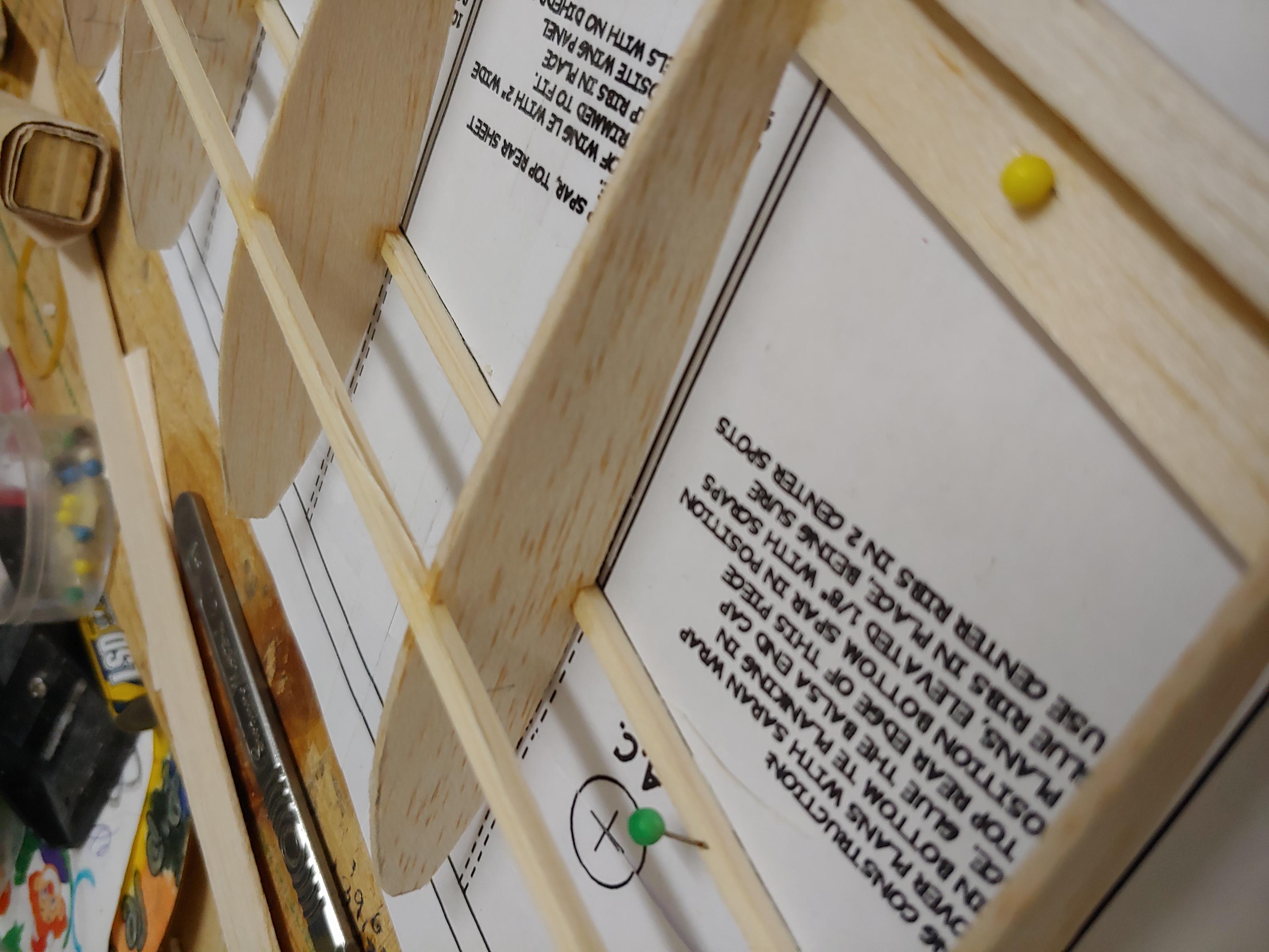

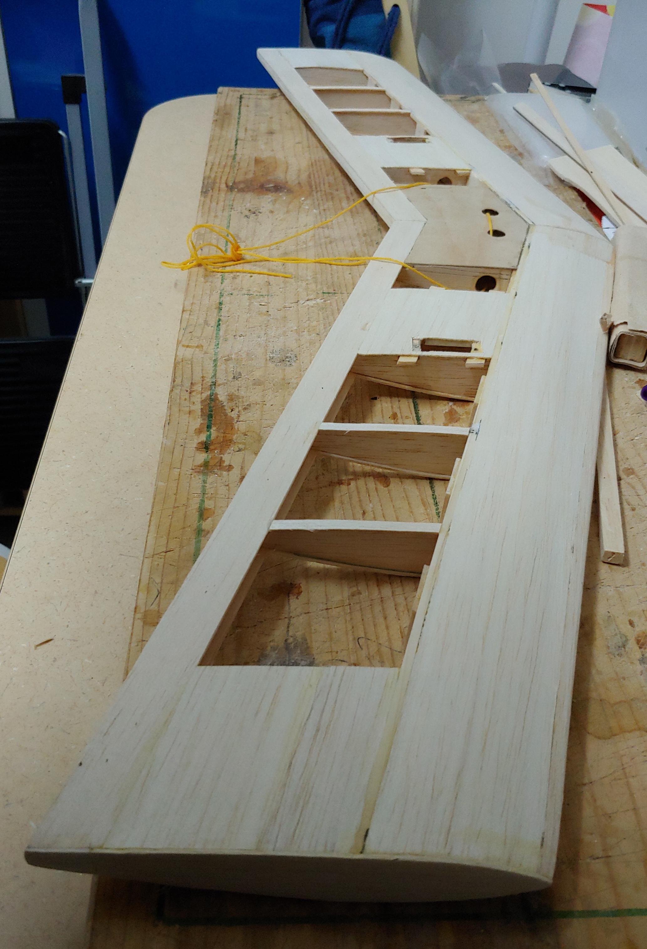

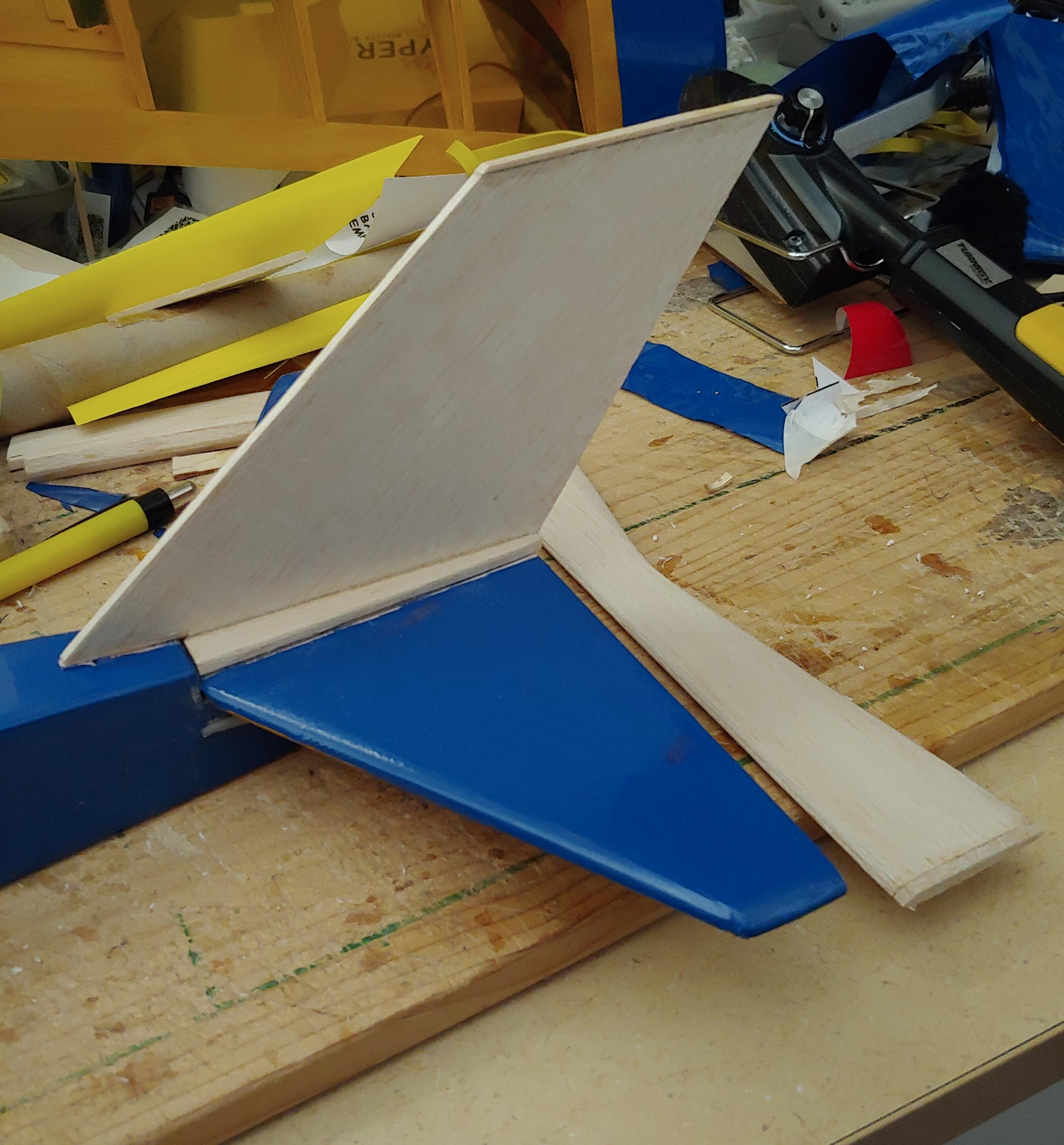

    סגירת ה D BOX של כנף ימין
    כנף שמאל

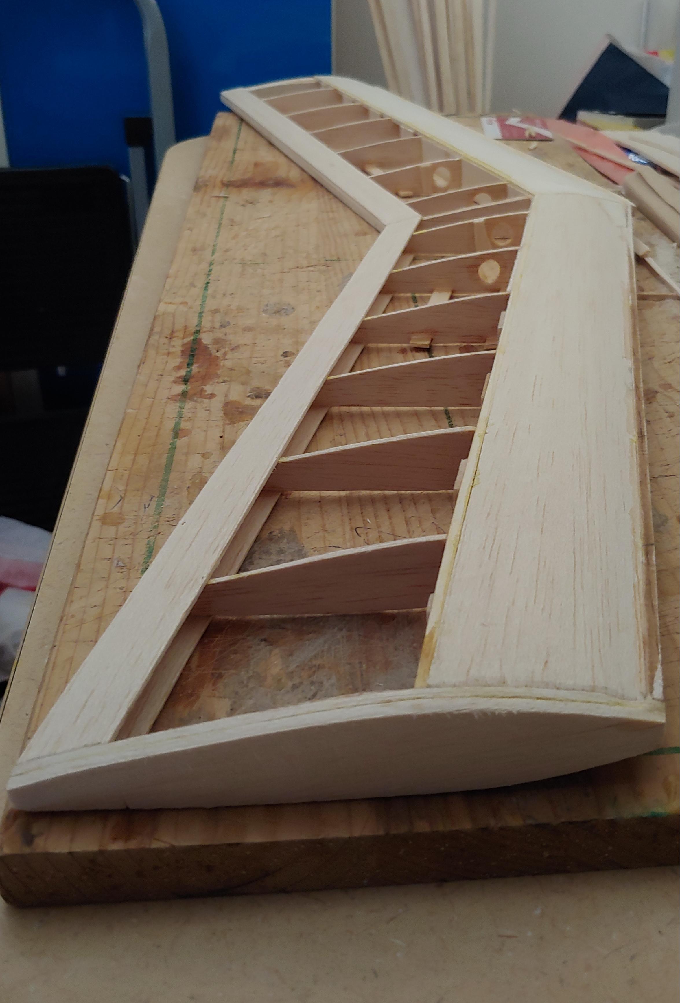

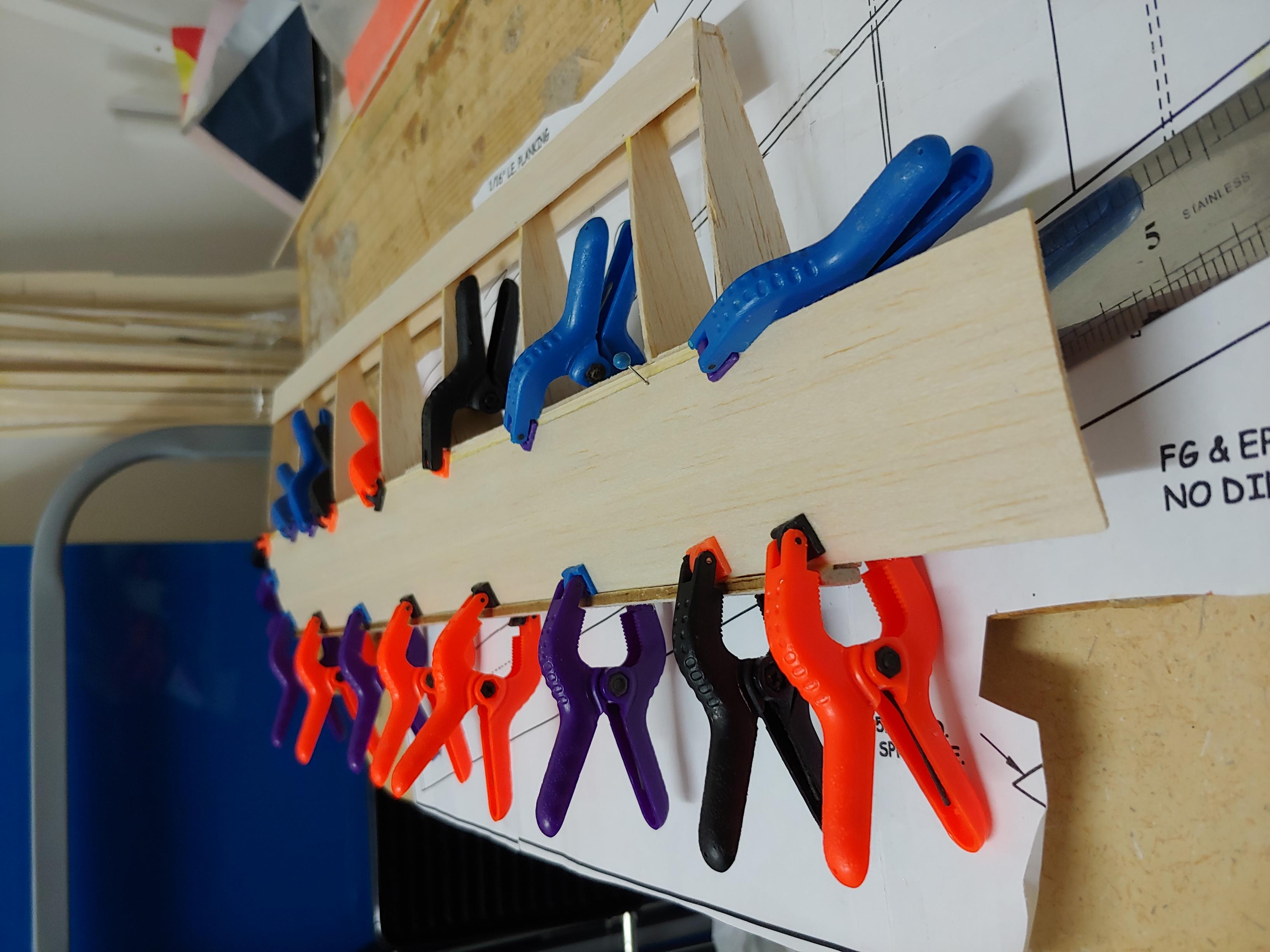

    הדבקת שני חלקי הכנף עם אפוקסי

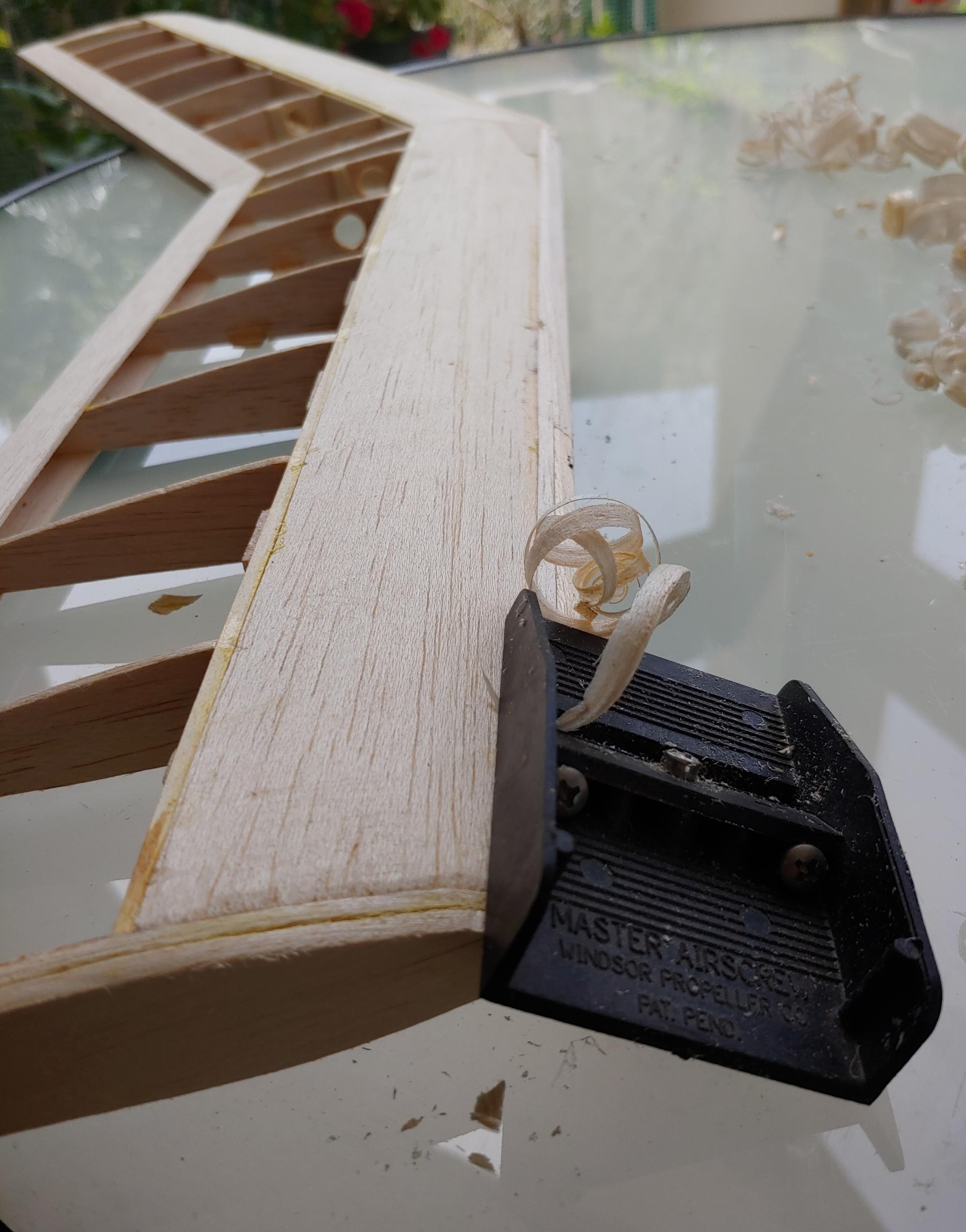

    הקצאה וליטוש של שפת ההתקפה

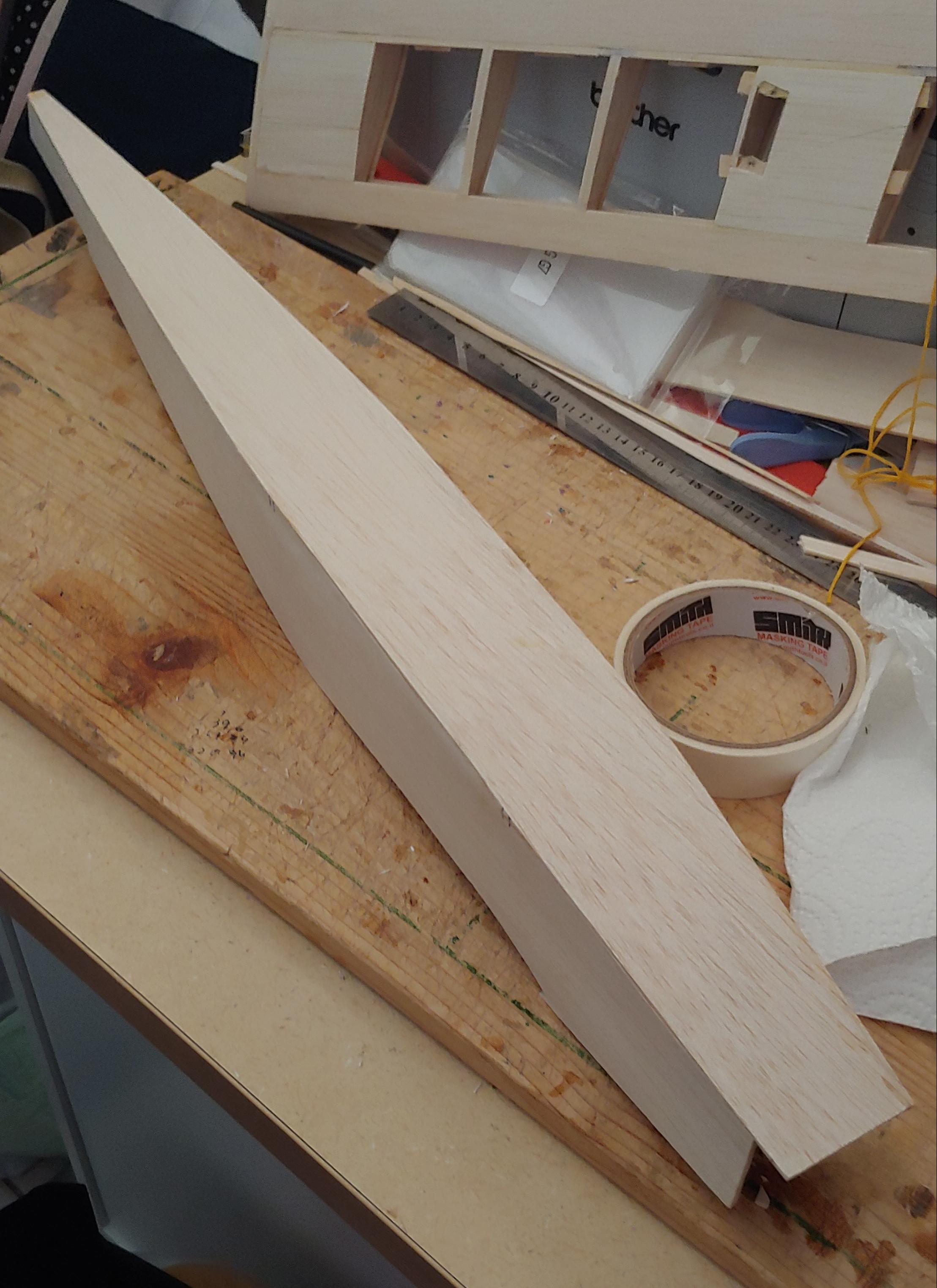

    בכל פוסט יש הגבלה ל 10 תמונות אז אני ממשיך כאן

    סליחה על הבורות (או אולי אני מקדים את המאוחר)
    מה מחזק את החיבור בין הכנפיים?
    רק אפוקסי?
    זה מספיק?
    רן ענבר
  11. #9
    Nov 2014
    260
    הודה 131 פעמים ב 55 הודעות
    ברירת מחדל תגובה: שירשור בניה של טיסן GLH
    רק אפוקסי?
    זה מספיק?
    רן ענבר
    בתכנית מצוין שנדרש בד פיברגלס עם אפוקסי במרכז. בהחלט מספיק.

    ארז ענה נכון.. סעיף 13 בתוכנית

    אכן.
    גם בתוכנית, בסמוך למרכז הכנף יש כיתוב המסביר את החיזוק באפוקסי.

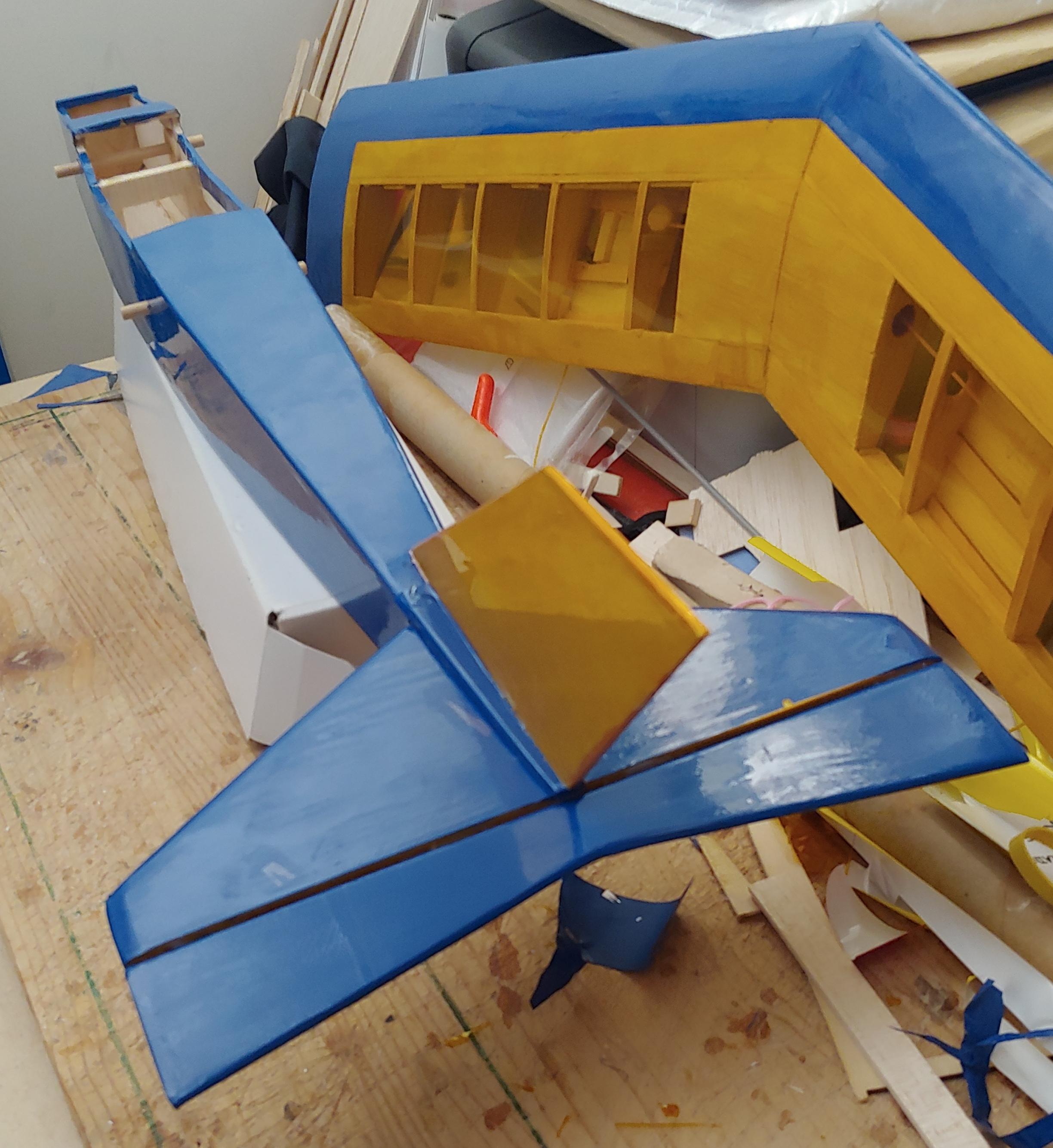

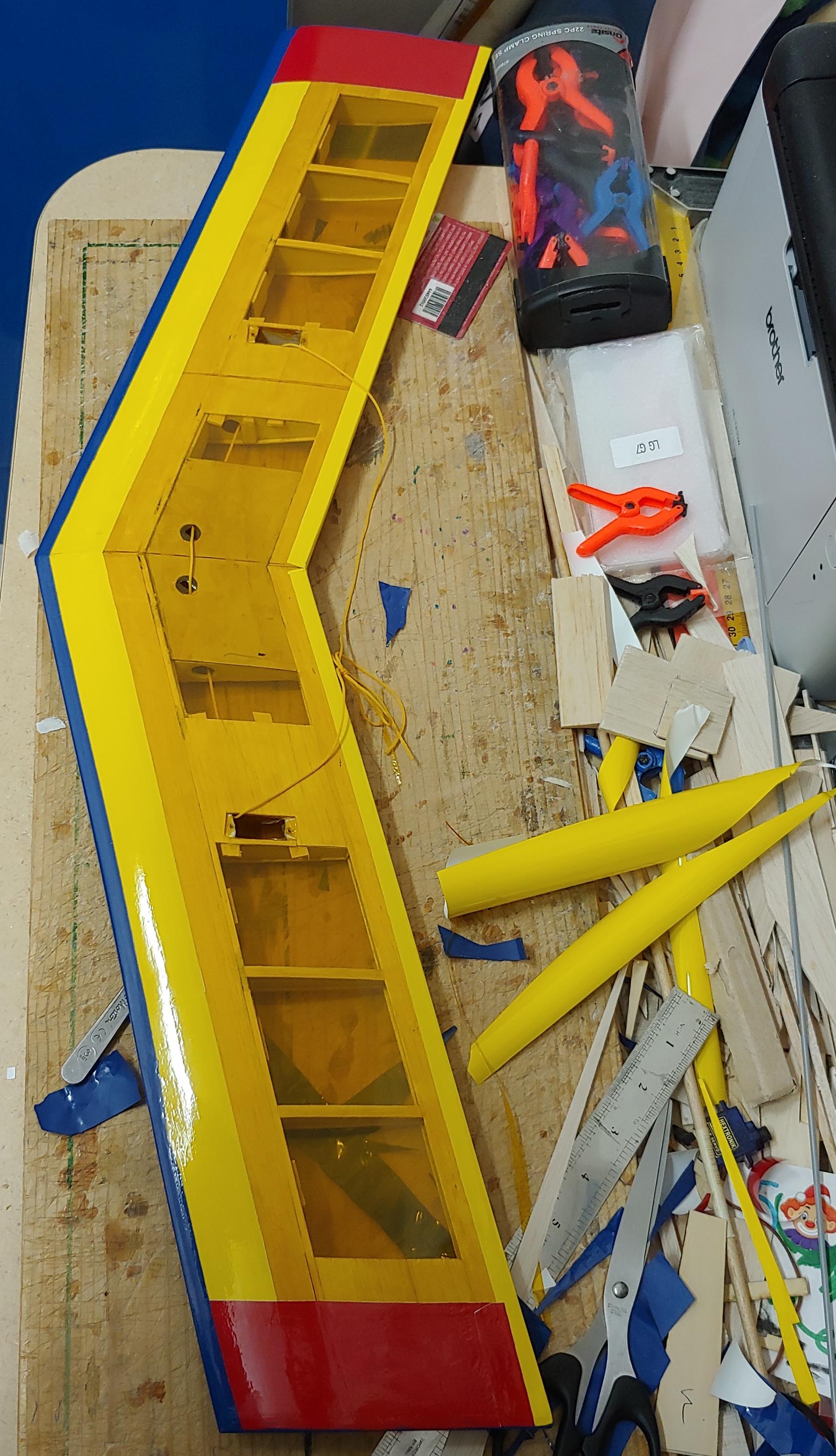

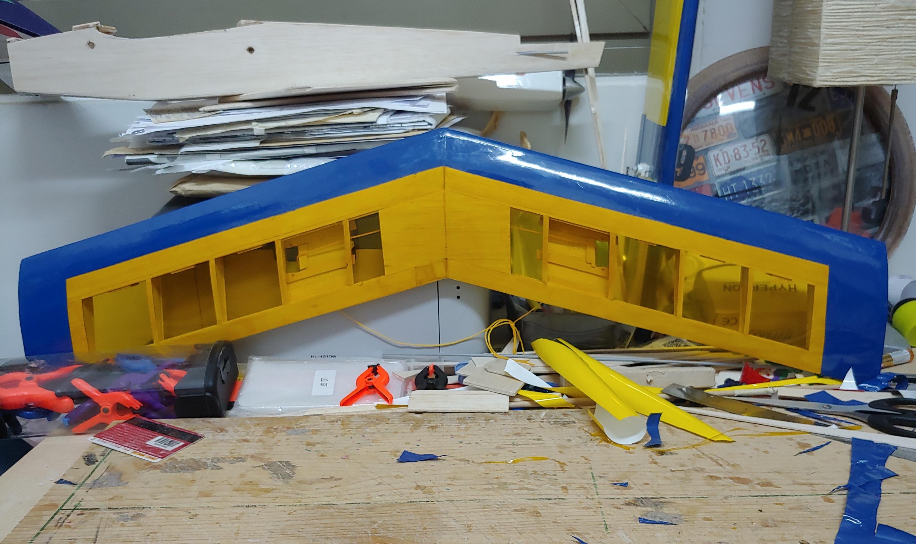

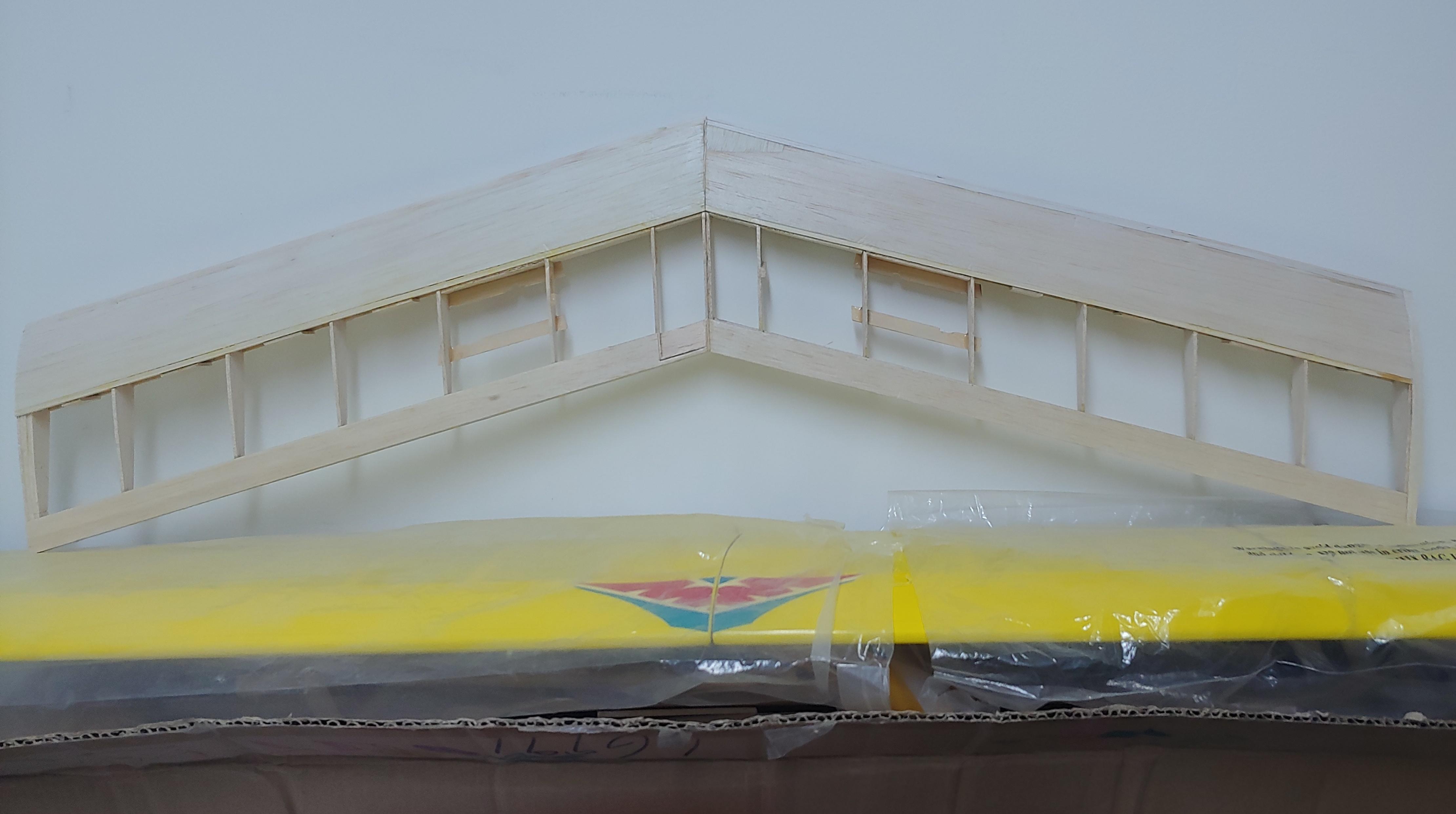

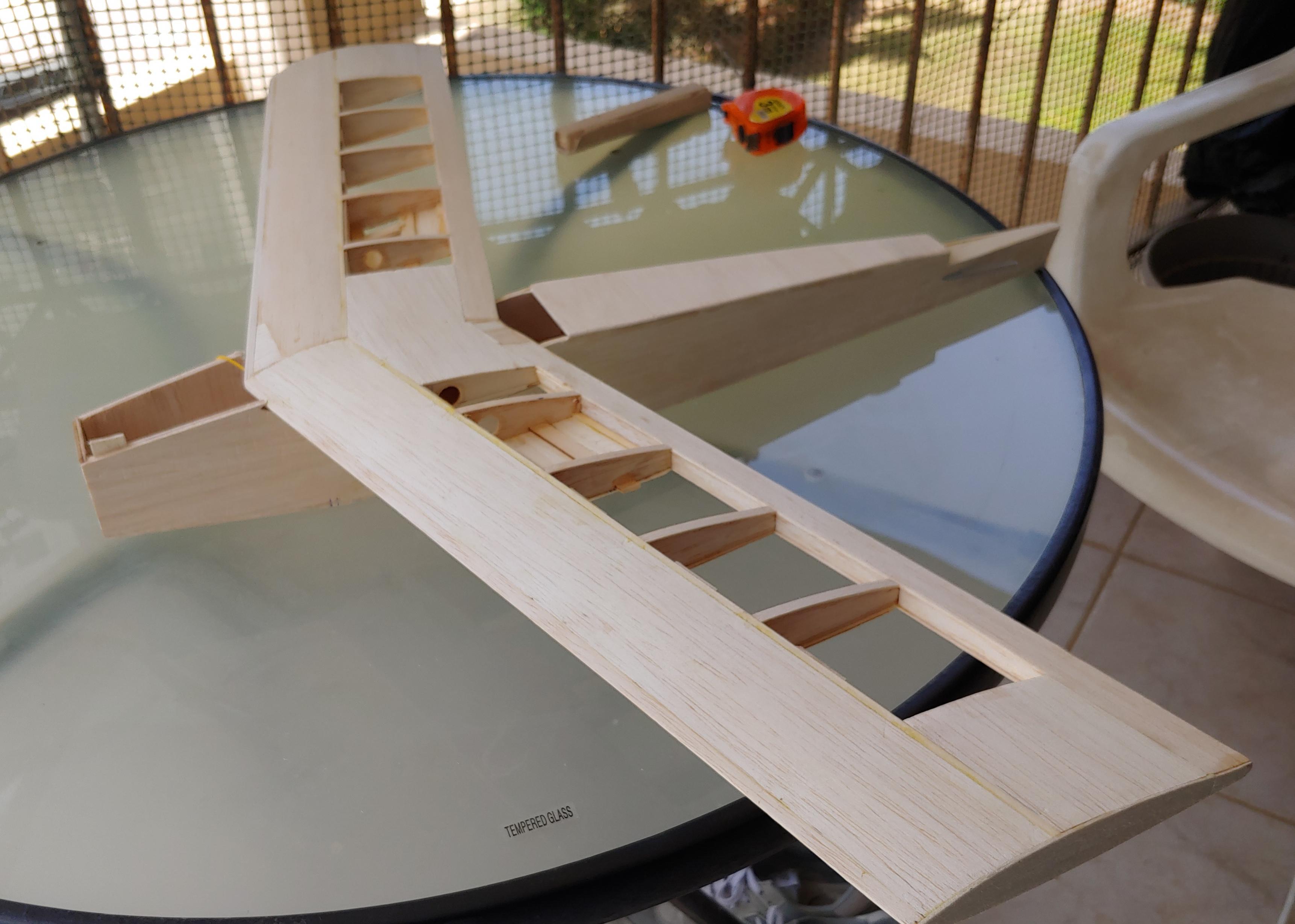

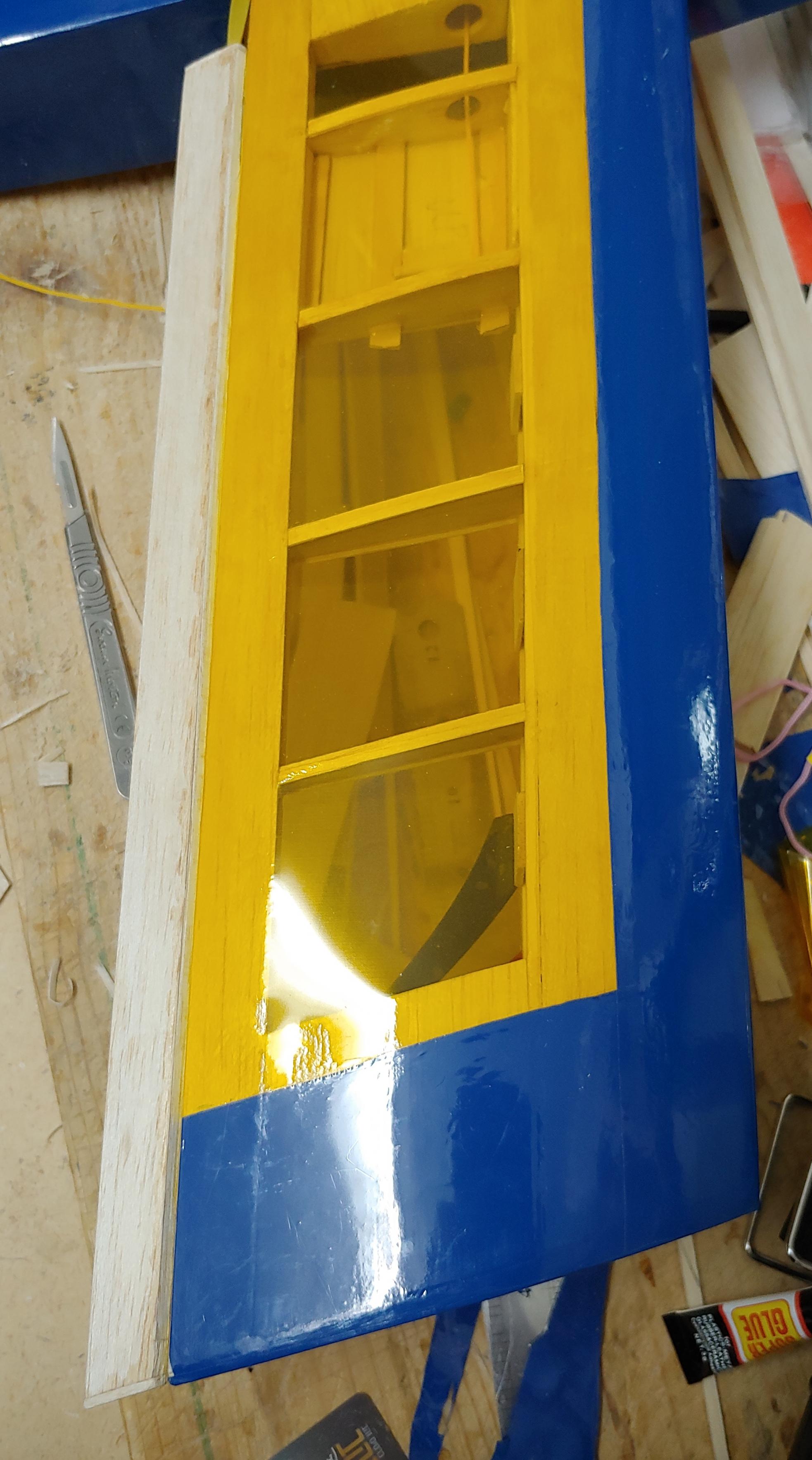

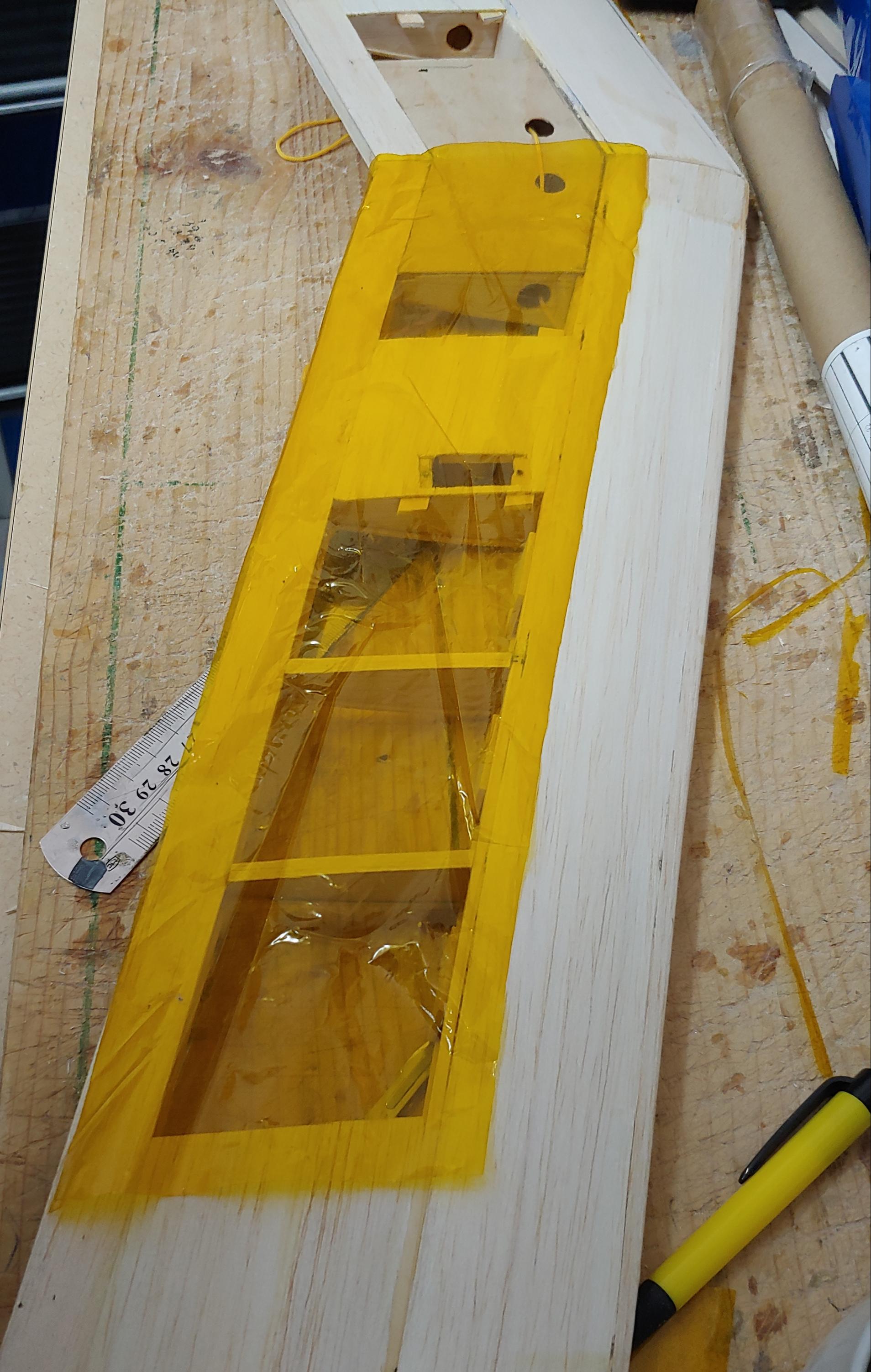

    המשך עבודה על הכנף
    נשאר קצת שיופים להכין מאזנות וציפוי

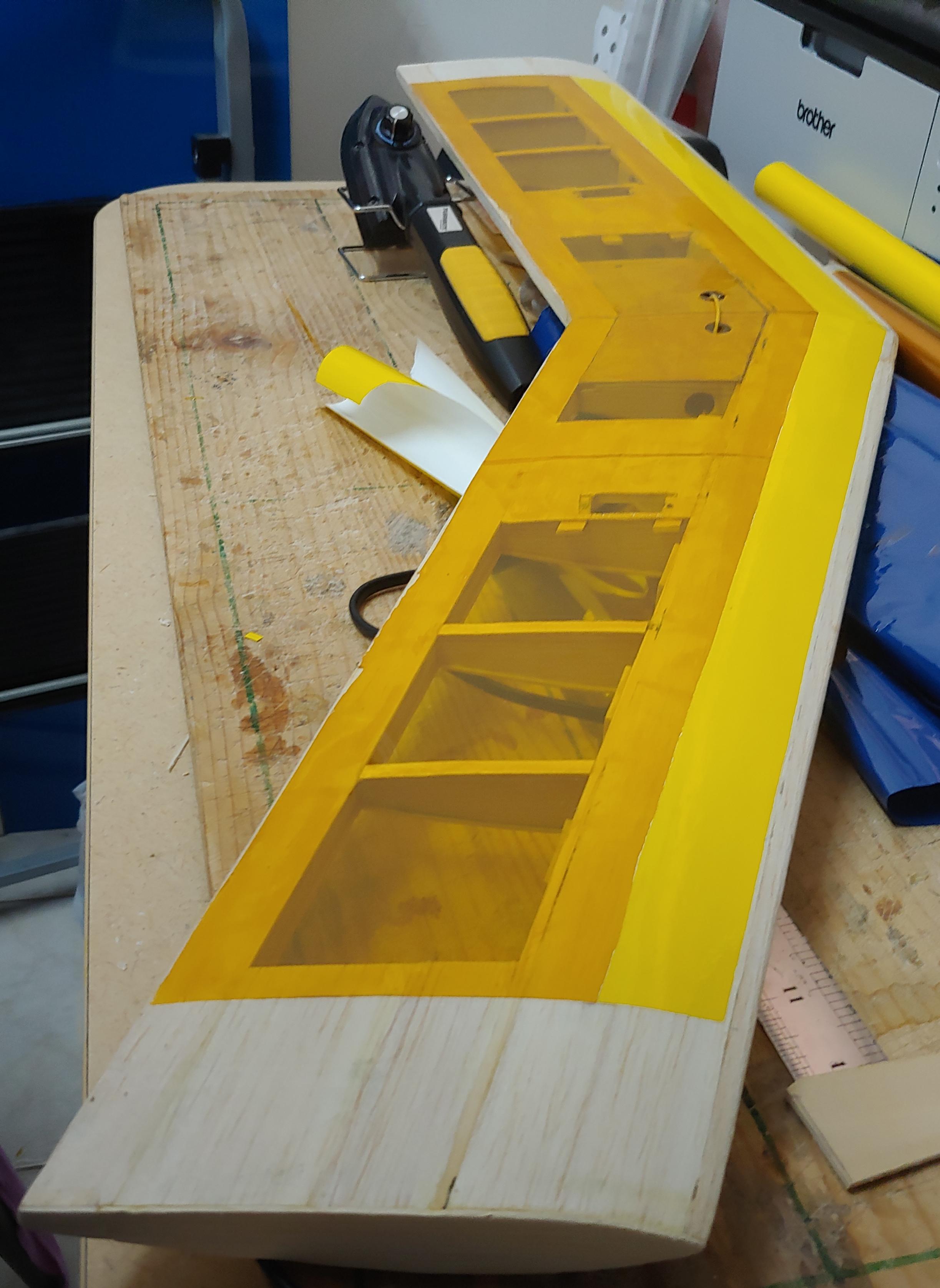

    מאזנות

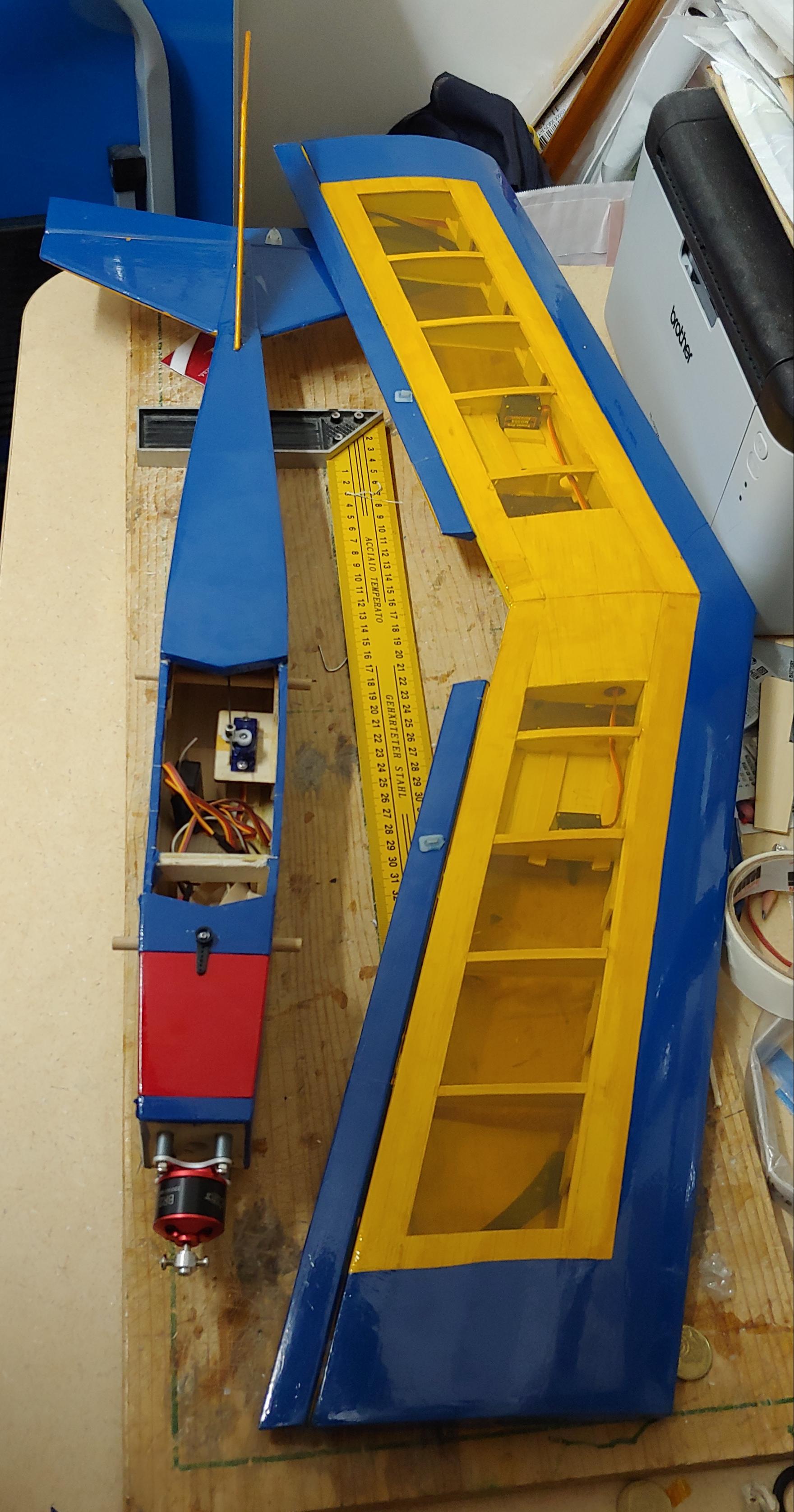

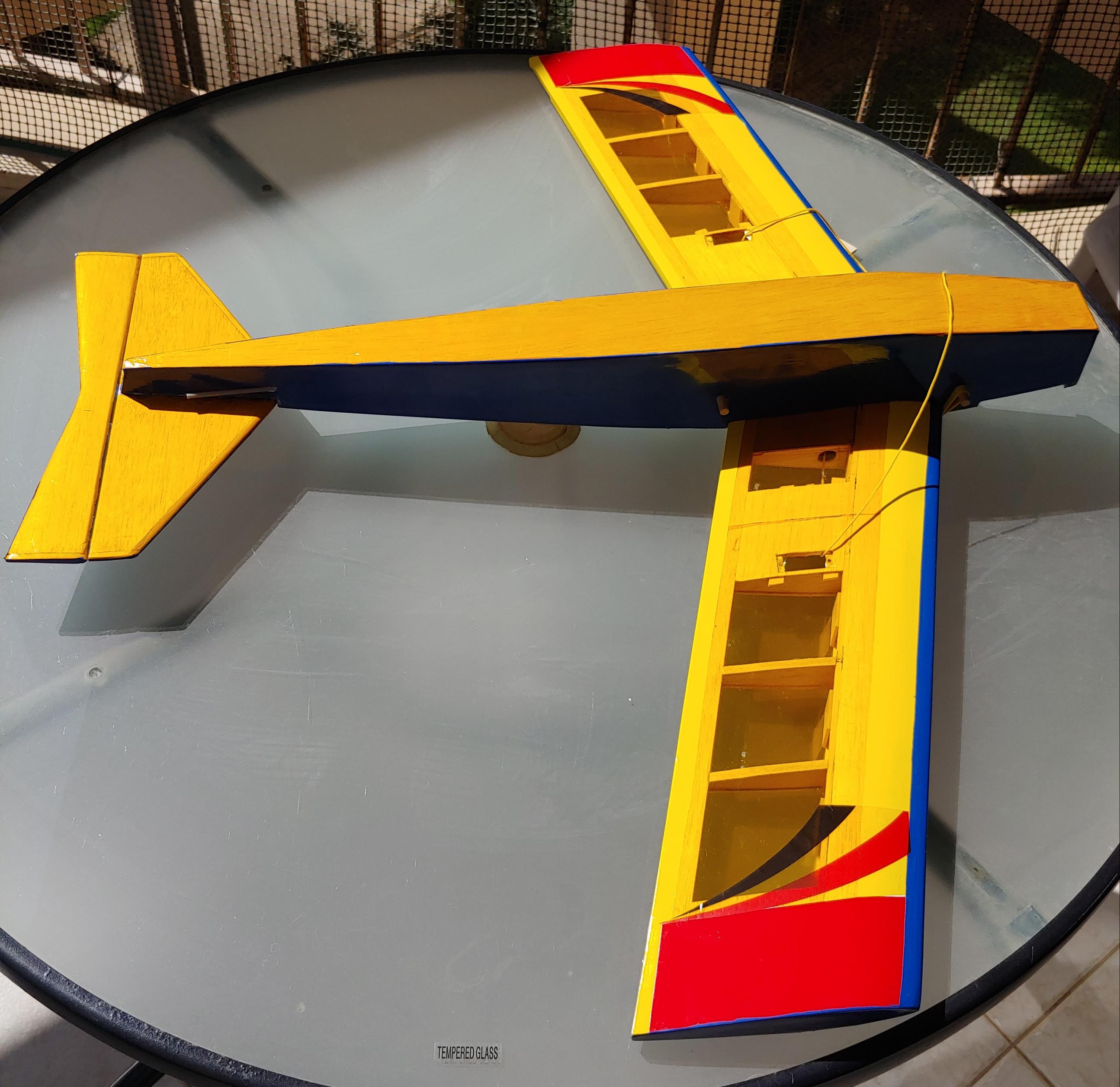

    משקל ללא set up

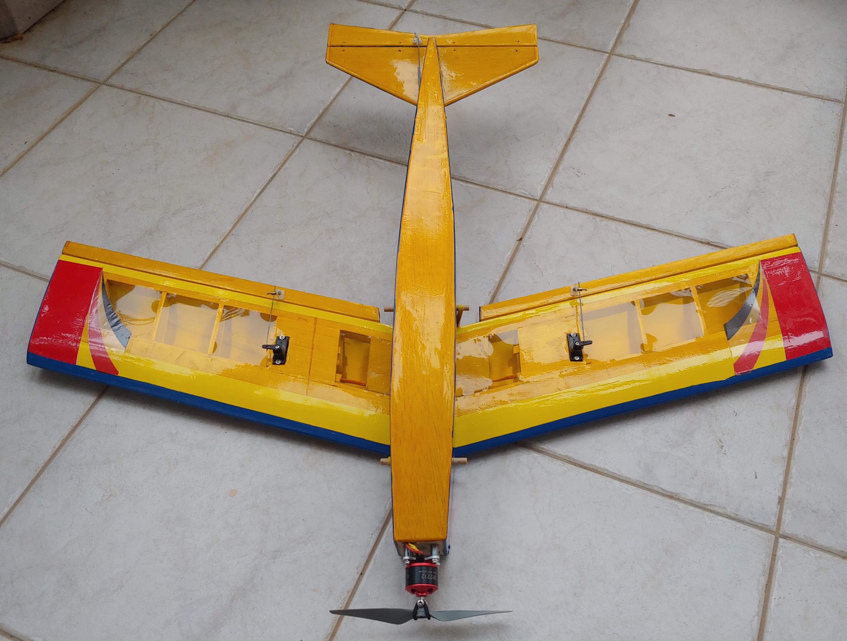

    נשאר להרכיב אלקטרוניקה
    ה set up כולל סוללה יהיה כ 250 גרם
    סך הכל המשקל באויר בסביבות 520 גרם
    המשך יבוא
  22. #17
    Apr 2011
    גבעת שמואל
    750
    97
    הודה 105 פעמים ב 90 הודעות

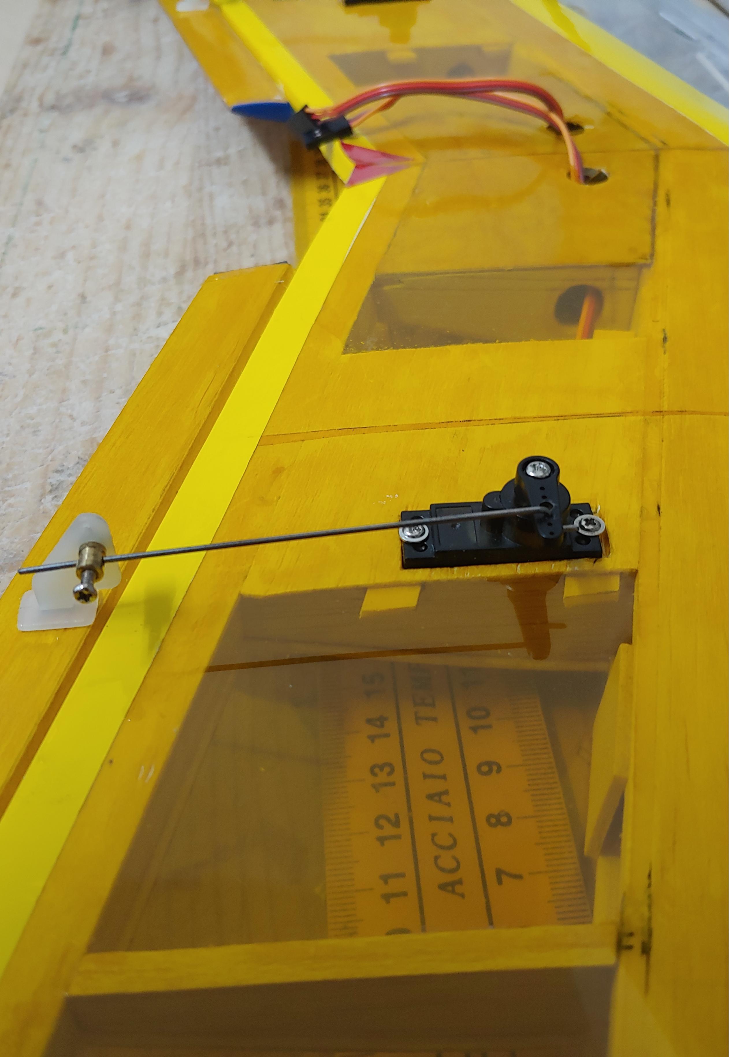

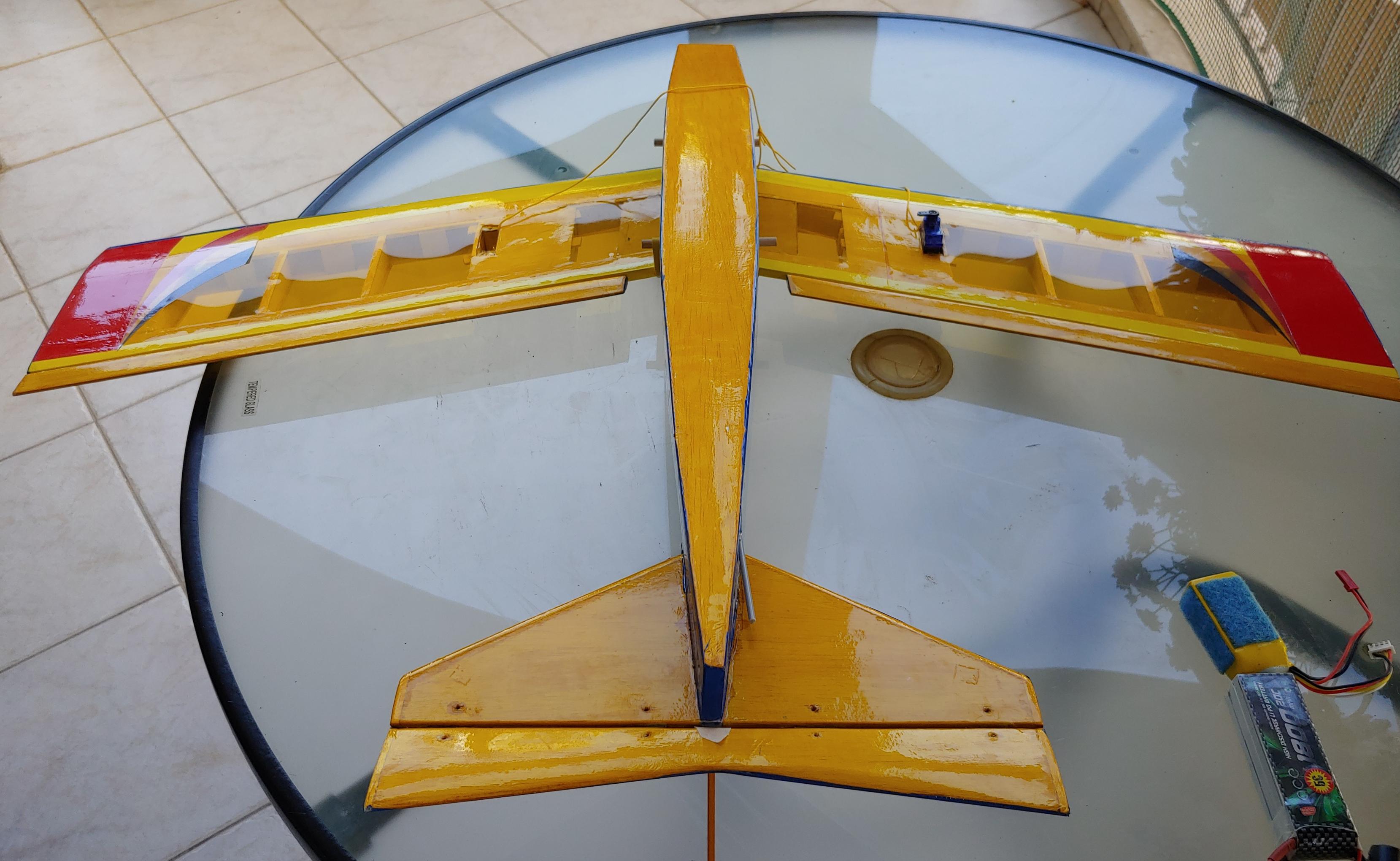

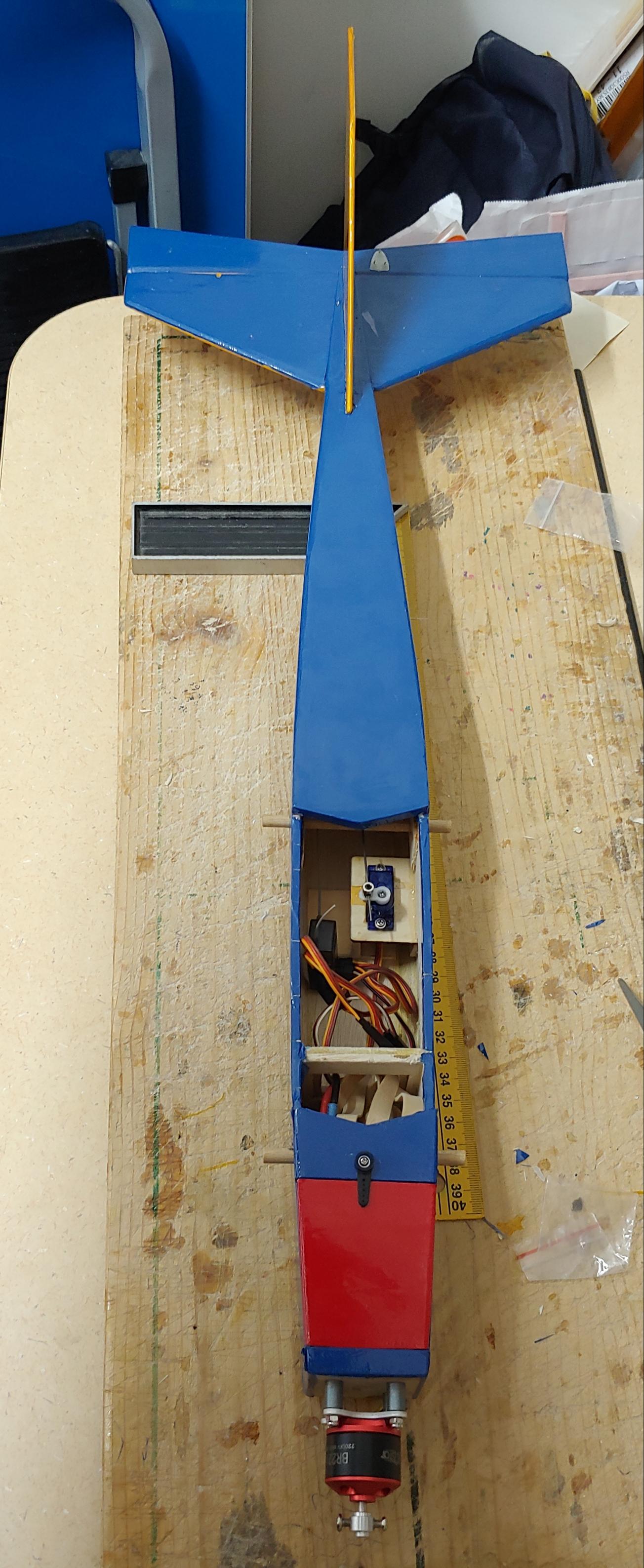

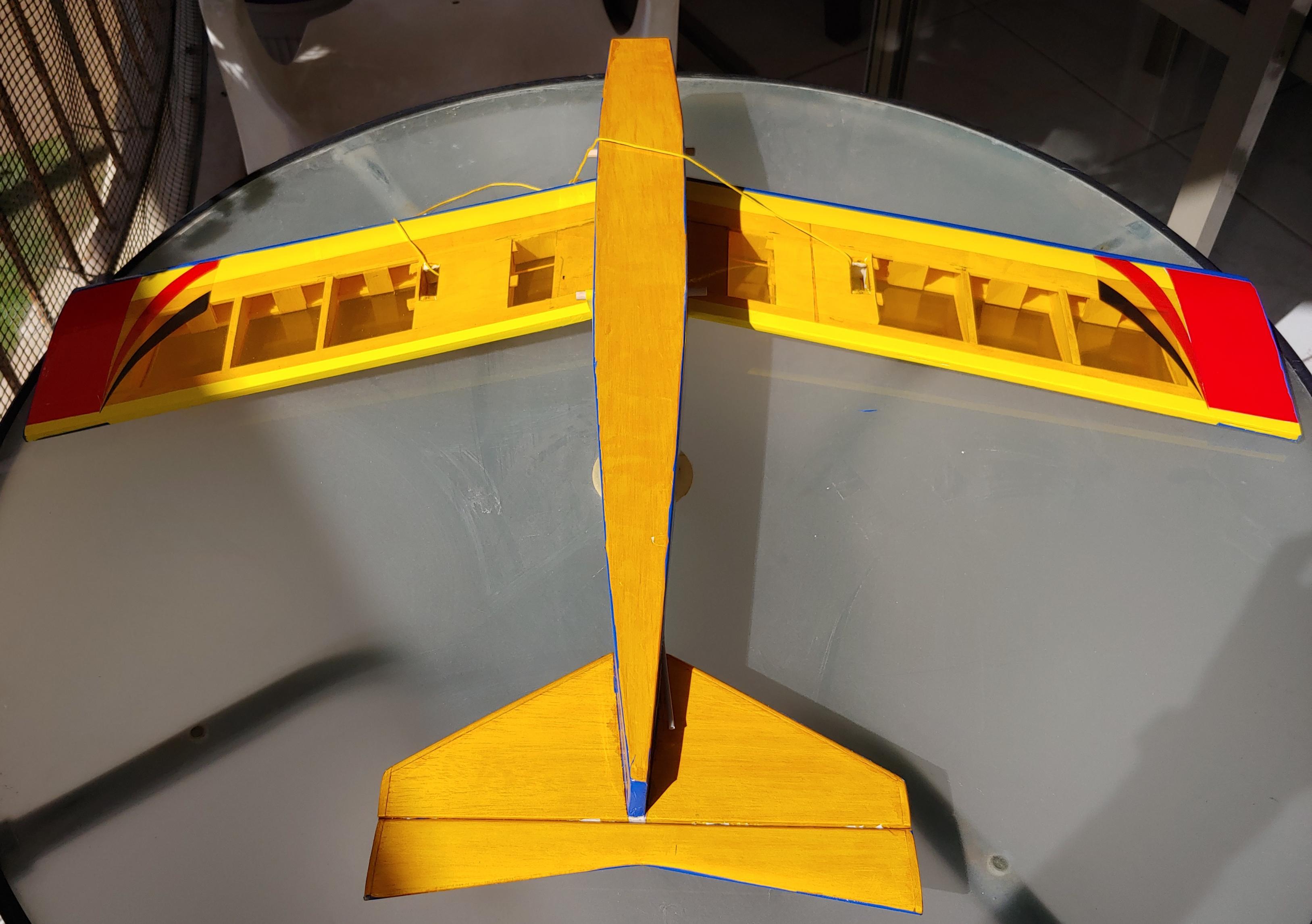

    התקנת set up

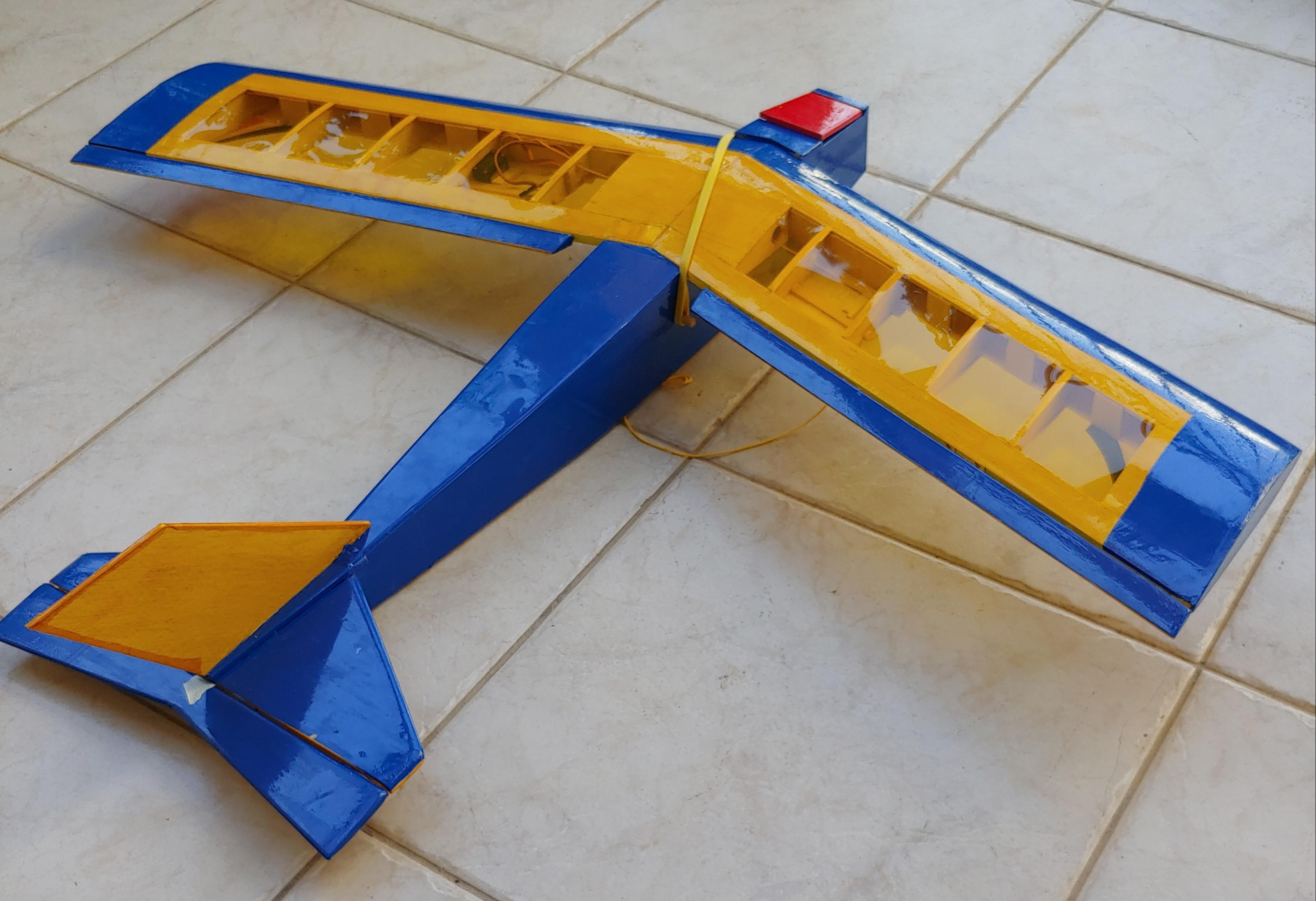

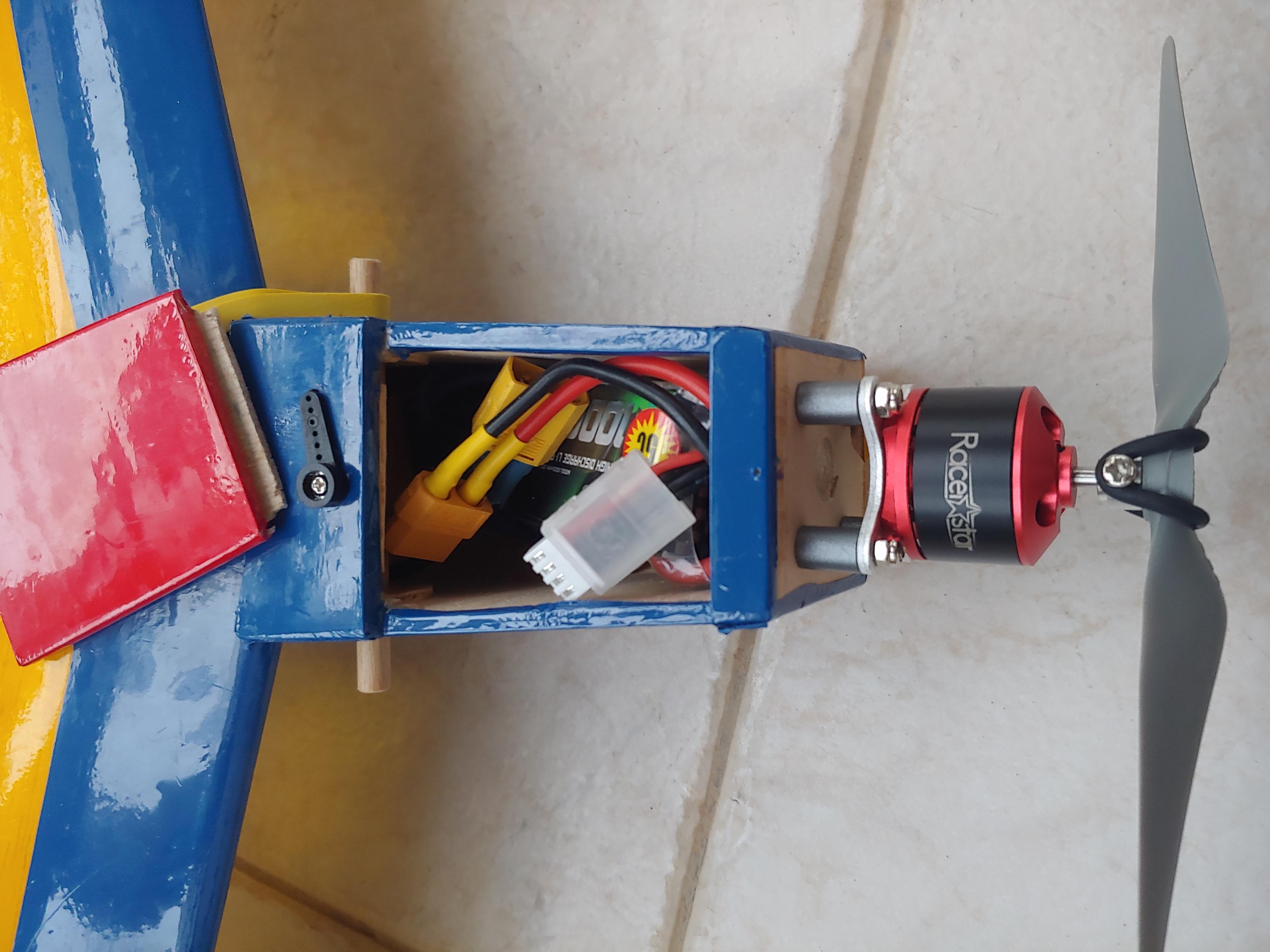

    מנוע 2200kv עם פרופ 5.5×6
    בקר 30 אמפר וסוללה 1000 מיליאמפר 25c
    יצא משקל 507 גרם כולל סוללה
    נשאר לעשות טסט
