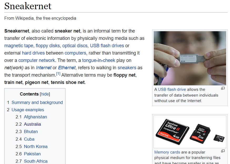

    מחשב נייד ???
    לעביר קבצים על "דיסקט"
    התקדמנו מאז

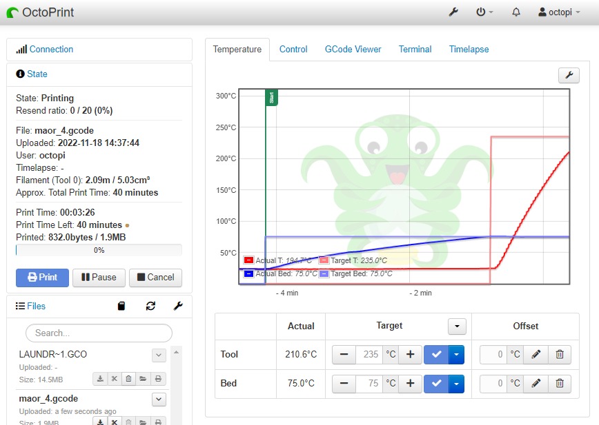

    העמוד הראשי בממשק ה-web של -OctoPi:
    העמוד הראשי של ממשק ה-Web של OctoPi

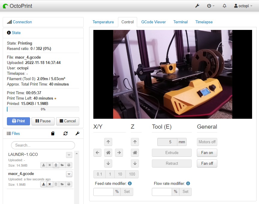

    ואיך אפשר בלי מצלמה (כאן בזווית התקנה ראשונית) שמציגה מרחוק את התקדמות ההדפסה:
    צילום ווידאו של התקדמות ההדפסה על ידי OctoPi
