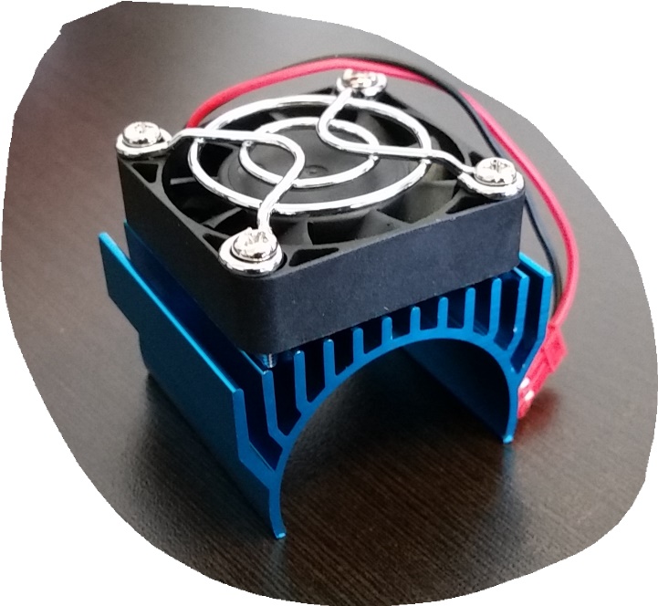

    בוקר טוב רן,
    heatsink + fan הגיע.
    במאמר שלך כתוב שהכי גרוע לחבר אותו ביציאה של ה-5 וולט. יש דרך טובה לחבר אותו או שפשוט ככה וזהו?

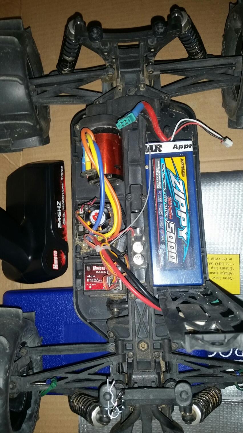

    בוקר טוב,
    הסעתי הבוקר נסיעת מבחן.
    אז ככה. עם סוללת ליפו, פיניון 15, וצמיגי הכפות - המנוע והבקר מתחממים (80-90 מעלות בבקר, 80 מעלות מנוע)
    איך להתקדם מפה?
    להזמין פיניונים שונים מהחברה שאני יודע שהיא מתאימה בגדלים ?
    או להזמין את הקומבו ובמקביל פיניונים ( אני עדיין רוצה ללכת על קומבו עם KV נמוך )?

    א. 80-90 מעלות זה המון...
    הבקר הוא הרכיב הרגיש יותר.
    לא מומלץ לעבור את ה 70-75 מעלות צלסיוס.
    ב. אתה צריך פיניון קטן יותר בשתי שיניים לפחות
    ועוד פיניון בעל פחות שתי שיניים בשביל הבראשלס.
    יש פיניונים כאלו.

    א. לא בכל הברגים יש ניילוק [טבעת הפלסטיק שמונעת את השיחרור של האום]
    לפעמים די בשיניים קטנות על האום כדי למנוע את פתיחתו.
    אני לא שם לוקטייט על האום הזה.
    ב. אני שמח שהמנוע והבקר לא מתחממים.
    תמשיך לעקוב בנסיעות הקרובות.
    ג. לגבי הכבל...
    איזה כבל יש שם?
    איפה מדדת על הכבל? על מגע חשוף או על הבידוד עצמו?
    תזכיר לי איזו סוללה יש לך?
    איזה מחברים יש על הכבל?
    רן ענבר
  24. #24
    Nov 2012
    גבעתיים
    286
    חולות אשדוד א.ת.צפוני
    53
    הודה 11 פעמים ב 11 הודעות
    ברירת מחדל תגובה: הסבת himoto bowie לבראשלס
    היום הסעתי עוד הפעם כדי להיות בטוח זה הולך ככה:
    מנוע 30-40 מעלות
    בקר בחלקים ממנו הגיע ל-60 מעלות, הפלטה השחורה מתחת לצלעות הקירור.
    יש 3 חוטים שיוצאים מהמנוע איפה שכתוב A B C (כחול, צהוב, כתום) : בחוטים האלו קרוב ליציאת המנוע נמדדו 80 מעלות.
    מדדתי על הבידוד. הסוללה שלי 2 תאים zippy 5000 30c
    קישור לסט http://www.skyrc.com/index.php?route...product_id=182
