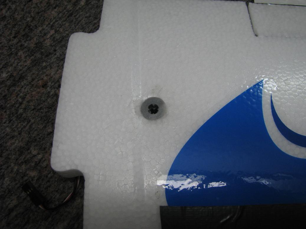

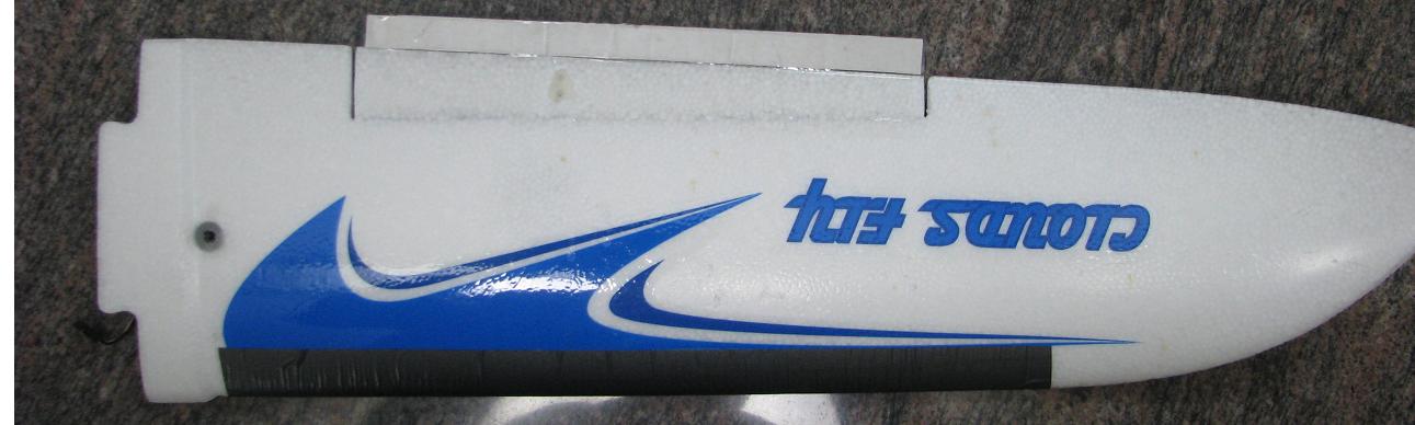

    חיזוק הכנפיים:
    אני הברגתי, יחד עם דבק, דיבל גבס פלסטיק לתוך 2 הכנפיים ומחבר בניהם באזיקון.
    הגדלת מאזנות:
    עם חתיחת קרטון פשוט ונייר דבק. עם מאזנות כאלו, השליטה ב- AXN ממש טובה!

    לא הבנתי איך הדיבלים מחזקים את הכנף ולמה צריך את התוספת הבלתי אסתטית למאזנות? הרגשת חוסר בשליטה בטיסן בציר הגילגול?
    אני ראיתי מספר axnים מאוד ספורטיביים משתוללים וצוללים ומתגלגלים ולאף אחד מהם לא היה צורך בשינוי ההגאים, רק המנוע הוחלף.
    אפילו החלפתי בעצמי את הגה הגובה לאחד גדול יותר אבל זה היה תוך הקפדה על אסתטיקה ודיוק ולא היה שום שיפור משמעותי שראוי לציון.

    האמת, הגדלתי אותם כי הוא הגיב ממש גרוע בציר הגלגול. בדיעבד, ה- DR בשלט לא היה מכוון טוב מה שגרם לכמעט אפס תנועה במרכז הסטיק. היה צורך בתנועות סטיק ממש גדולות כדי שהוא יגיב.
    עכשיו ההיגוי ממש רגיש וחד, ממש כיף להטיס.
    דרך הדיבלים אני משחיל אזיקון.

    ברירת מחדל תגובה להודעה: AXN Floater-Jet
    שאלה,
    האם "חיזקת" את בטן הטיסן במשהו? אם כן במה?
    תודה מראש

    הרבה יותר כיף להטיס שם בלי הבננות
    לא עשיתי שום חיזוקים, רק נייר דבק עבה נגד שיפשופים.
    אני בהחלט יכניס מיקס לפי המלצת ארז.
