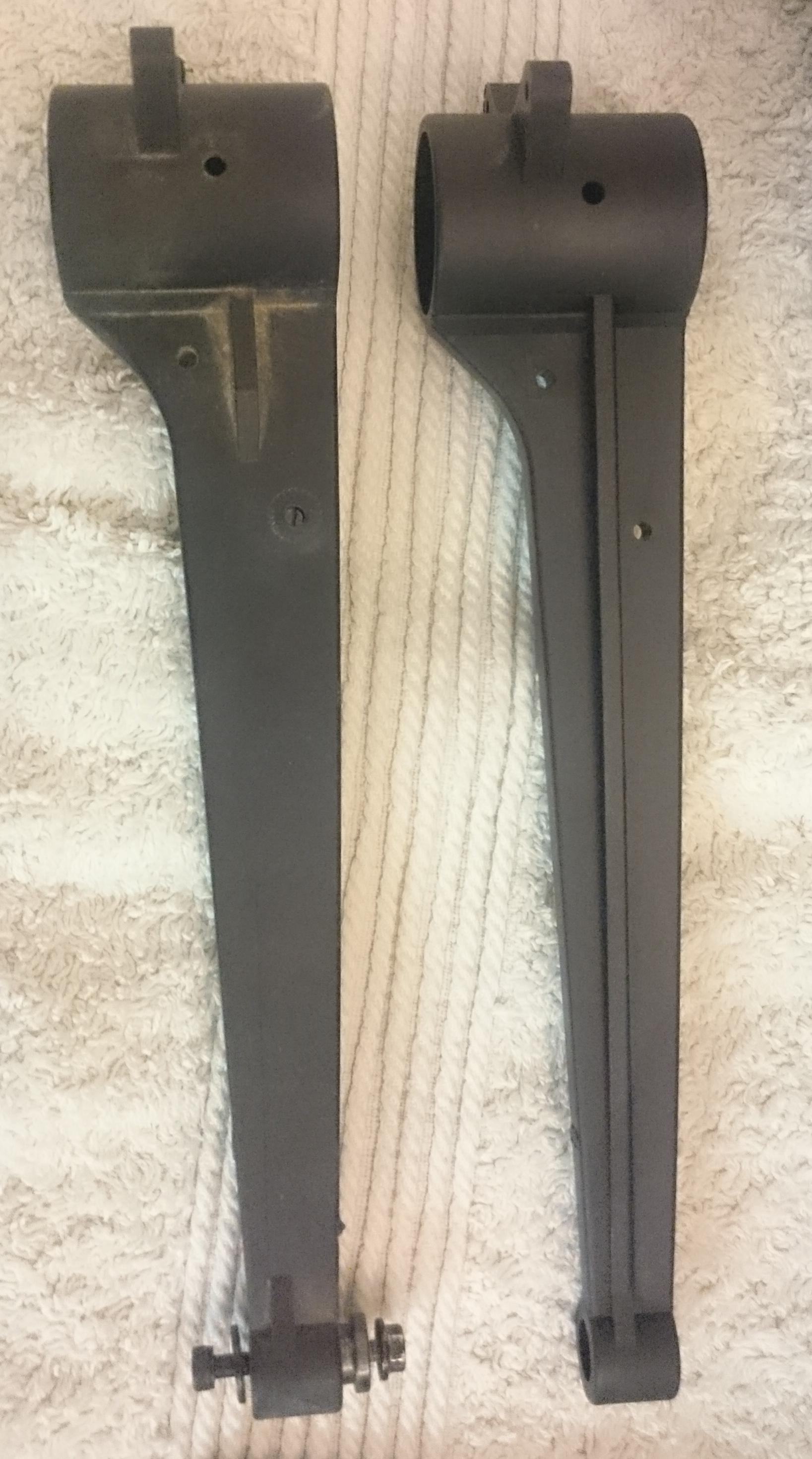

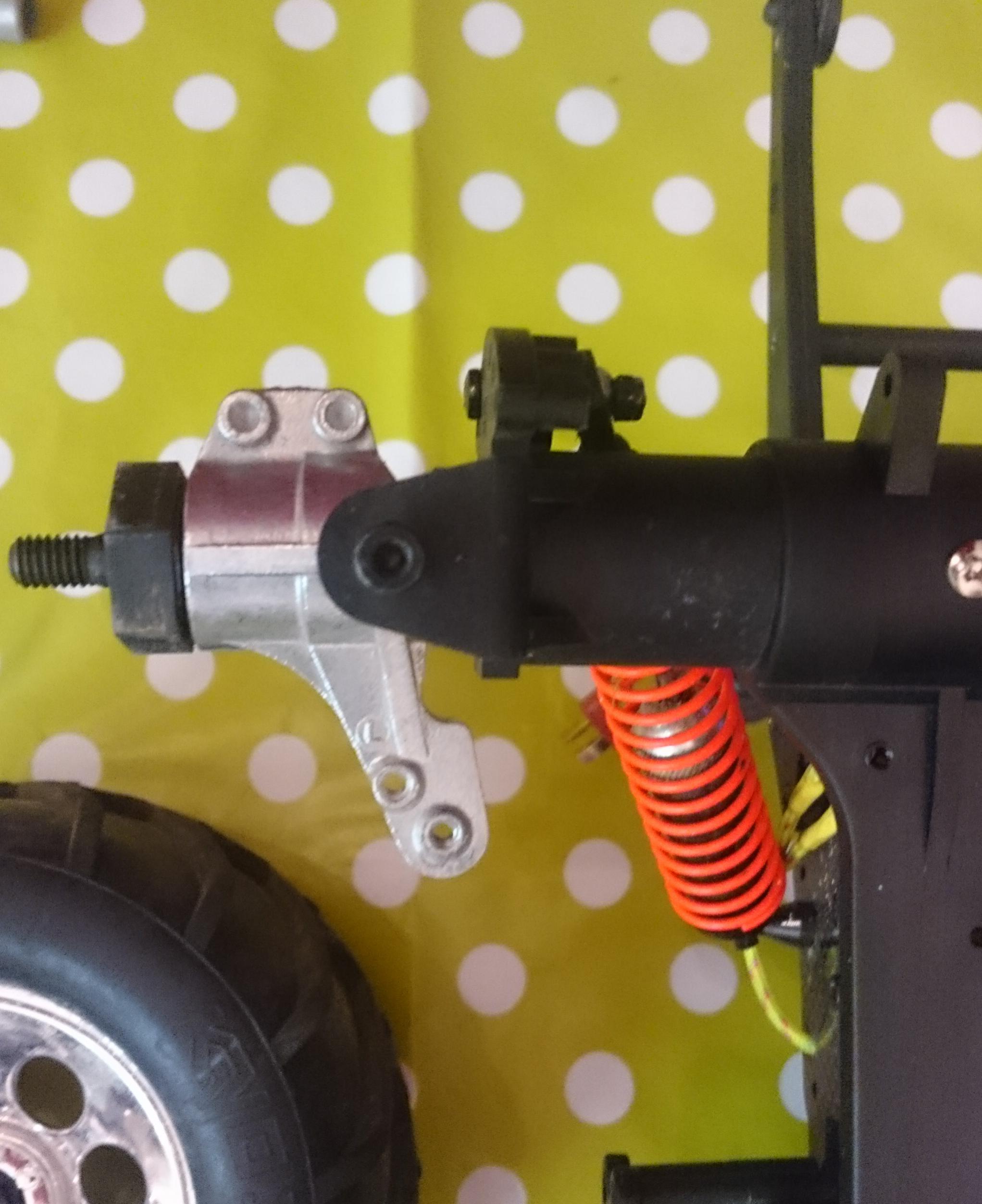

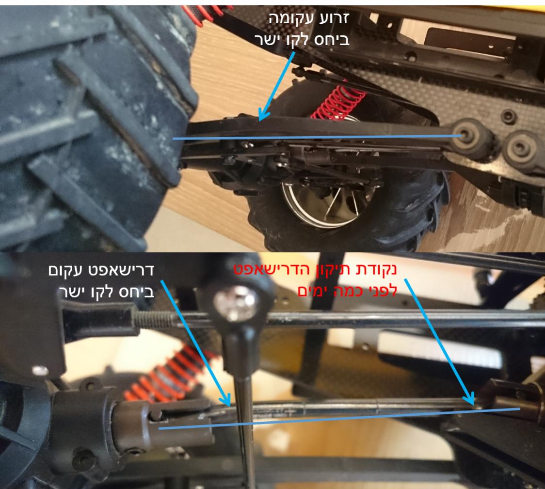

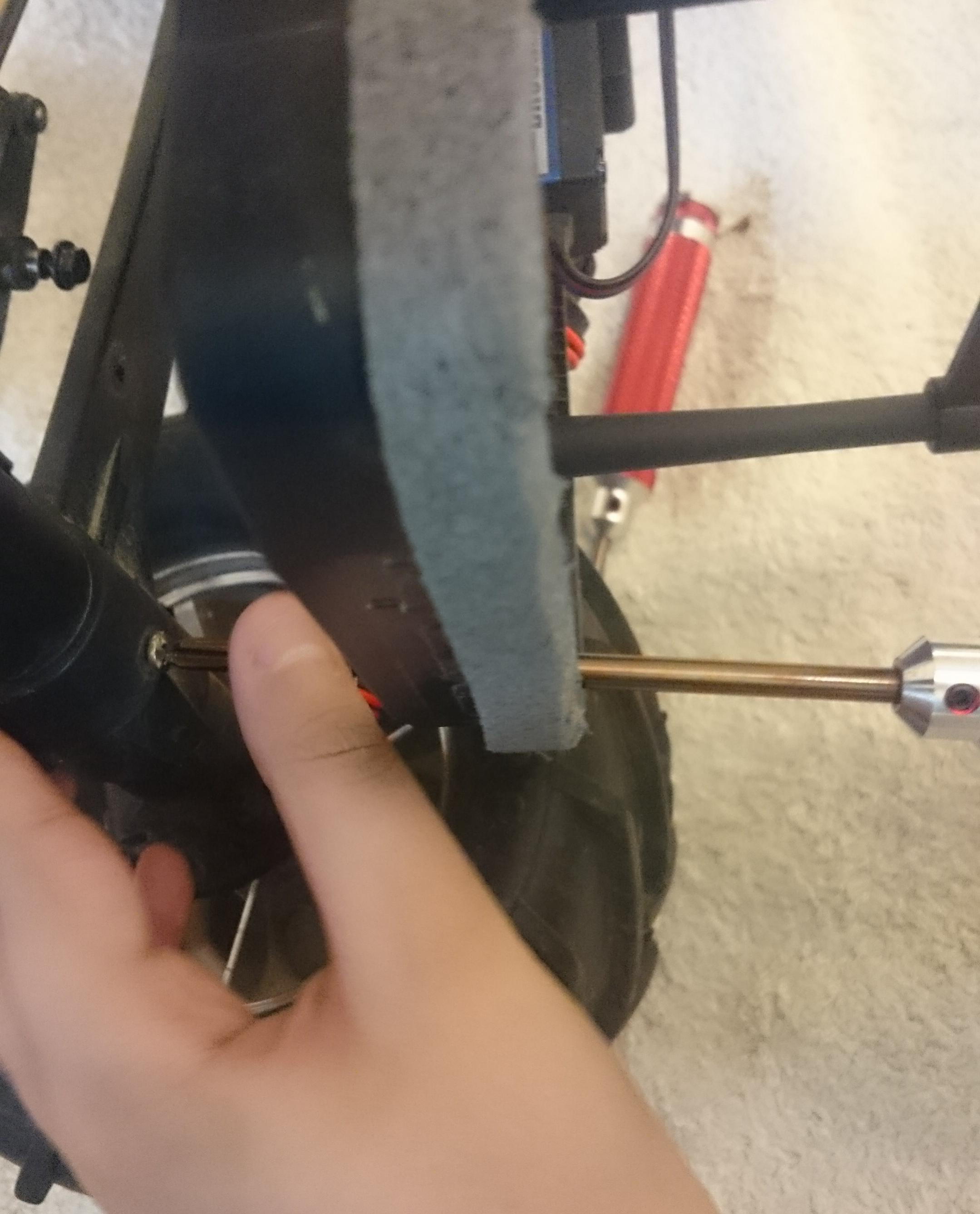

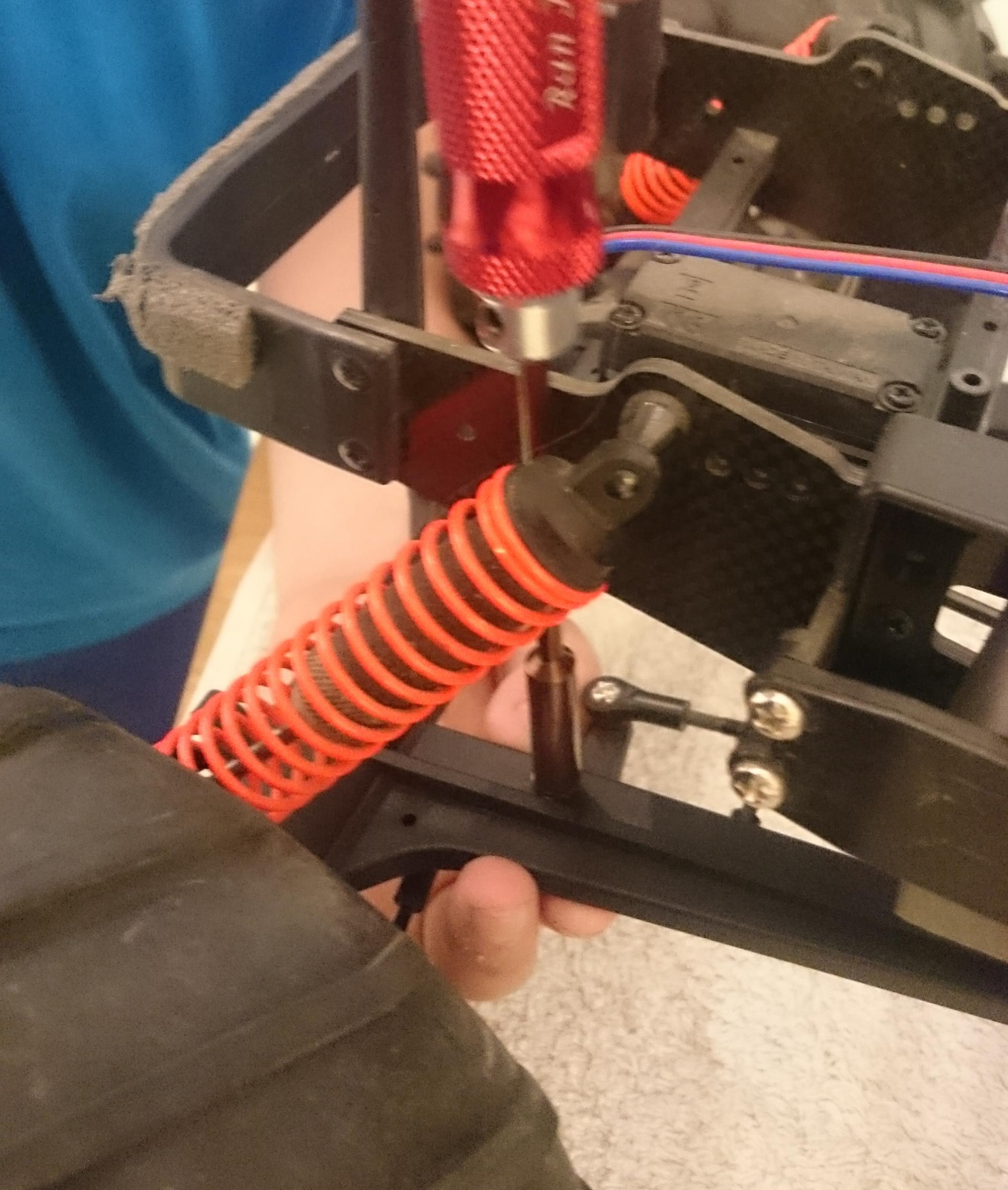

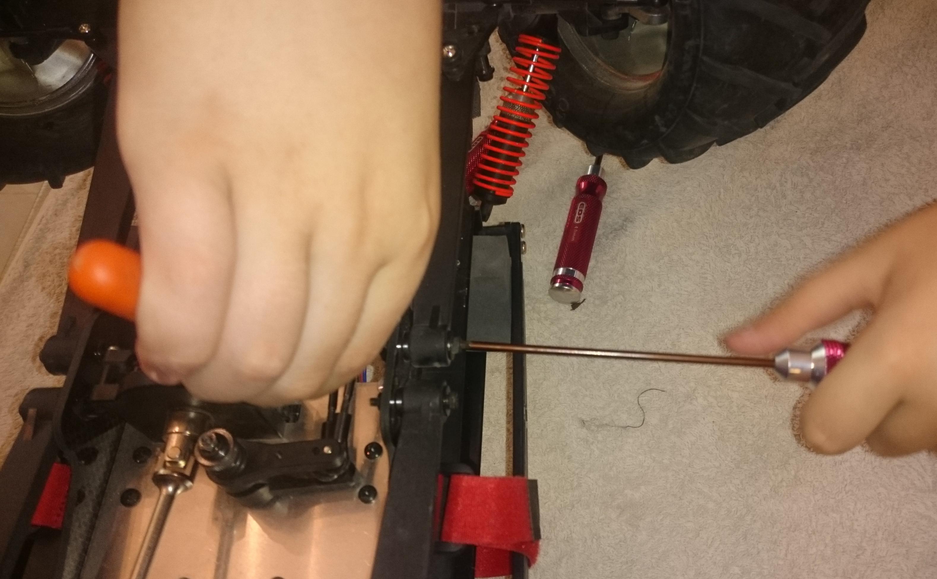

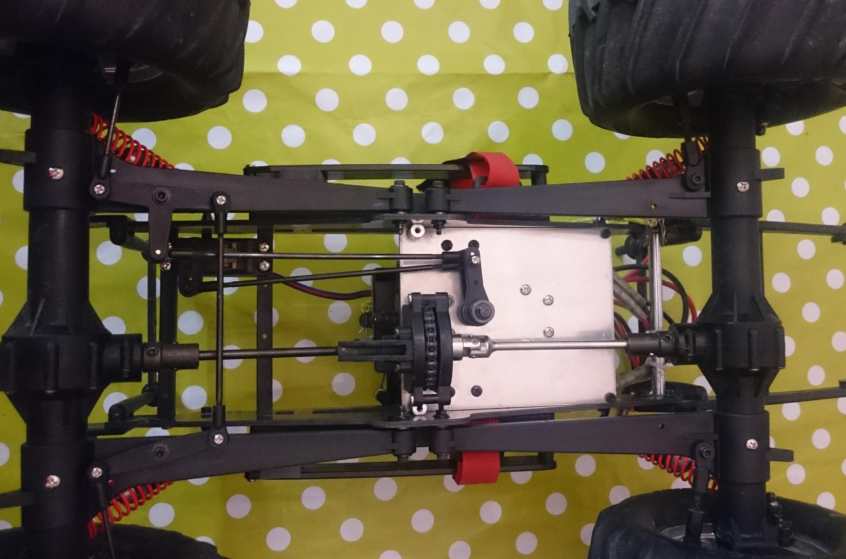

    אספתי כמה חלקים שמשפרים טיפה את הרכב ועמידותו:
    1. זרועות: כבר בעבר ראינו שהזרועות של הרכב מתעקמות כהן מקבלות מכה חזקה בעיקר מפנים
    מכה שכזו פוגעת ומעקמת את הציריה הקידמית:
    תזכורת לעיקום מזרועות והציריה
    ולכן נרכשו שני סטים של זרועות מחוזקות בפרופיל פלסטיק:
    אירגנתי את אלעד...ולעסק:
    כמו תמיד, אני מסביר, את הבעיה, שואל שאלות והוא מצביע על החלקים, מפרק ומסביר.
    במידה והוא מתקשה, אני עוזר מדגים בחלק הראשון, מסייע במינון הולך ופוחת בשני ובשלישי...ומקווה שהוא יהיה ער ויעבוד לבד ברביעי...
ID:	150313 Click image for larger version.
ID:	150314 Click image for larger version.
ID:	150315 Click image for larger version.
ID:	150316 Click image for larger version.
ID:	150318 Click image for larger version.
    כל עוד הוא מחייך זה כנראה בסדר...

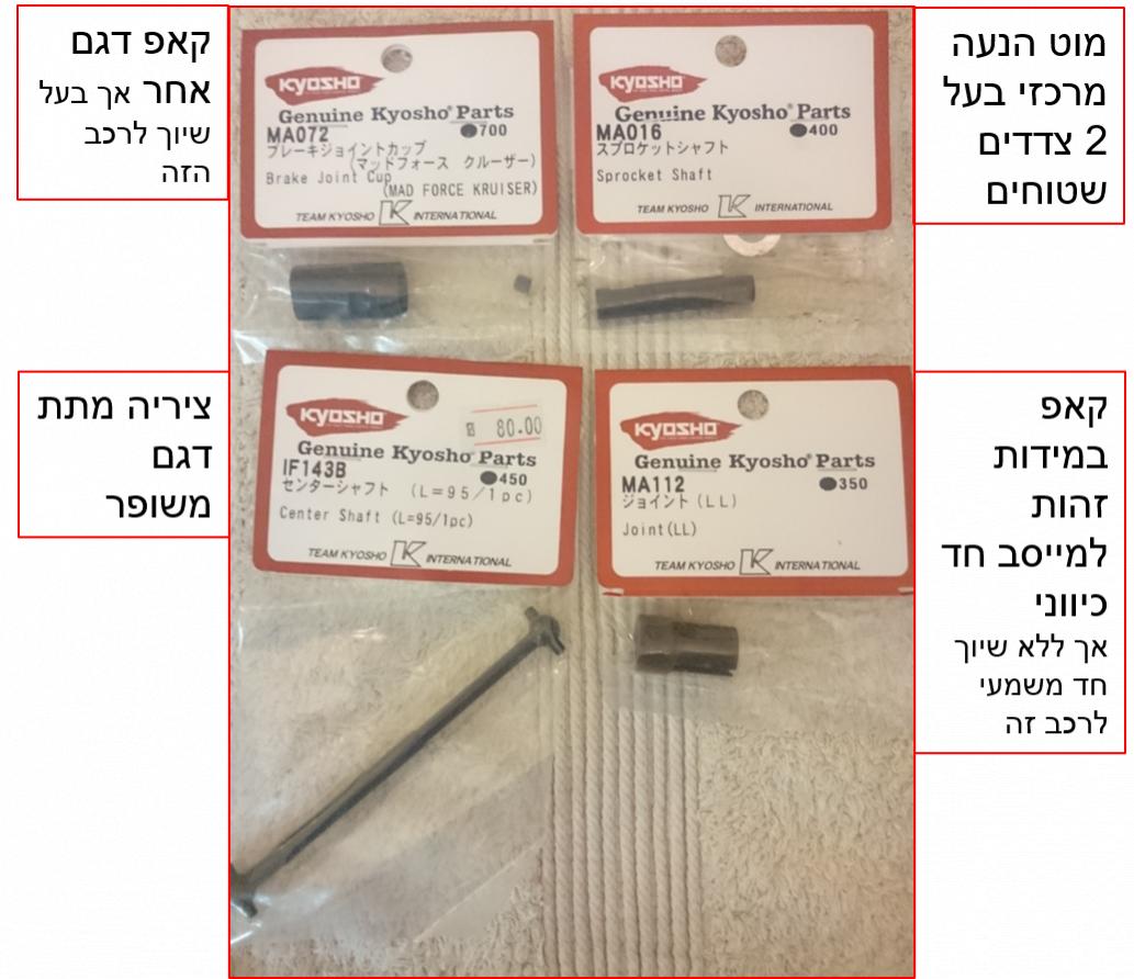

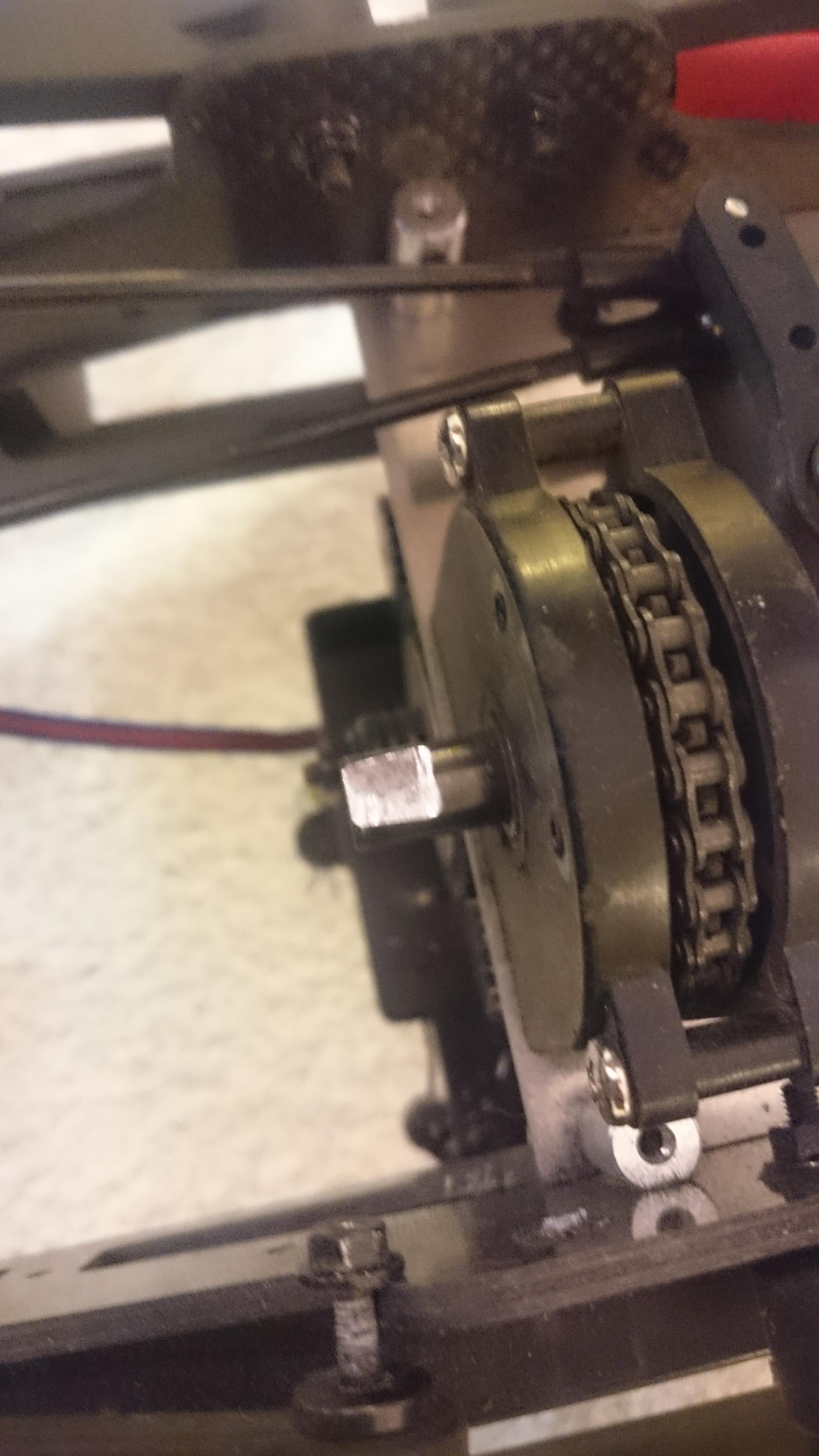

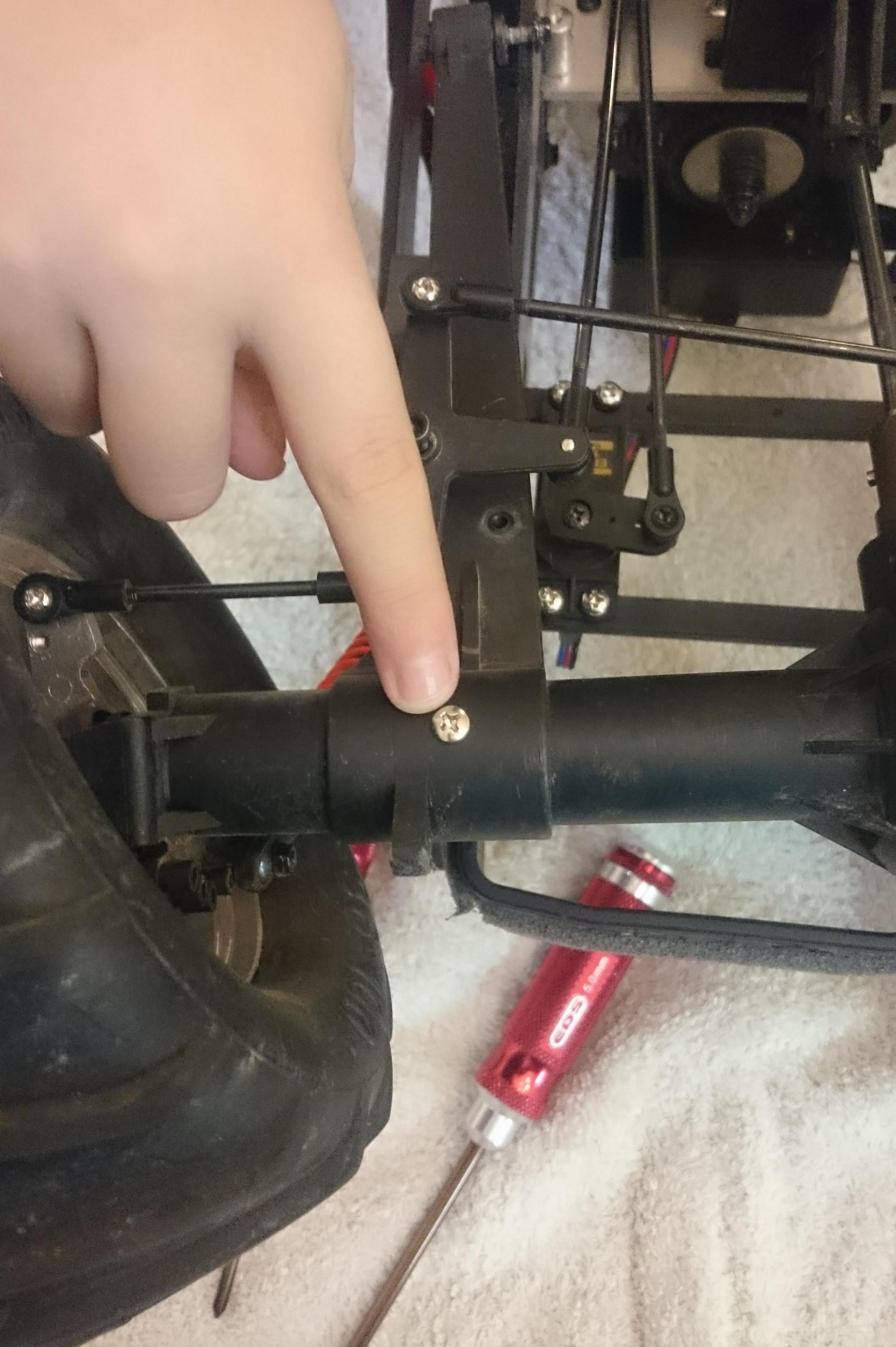

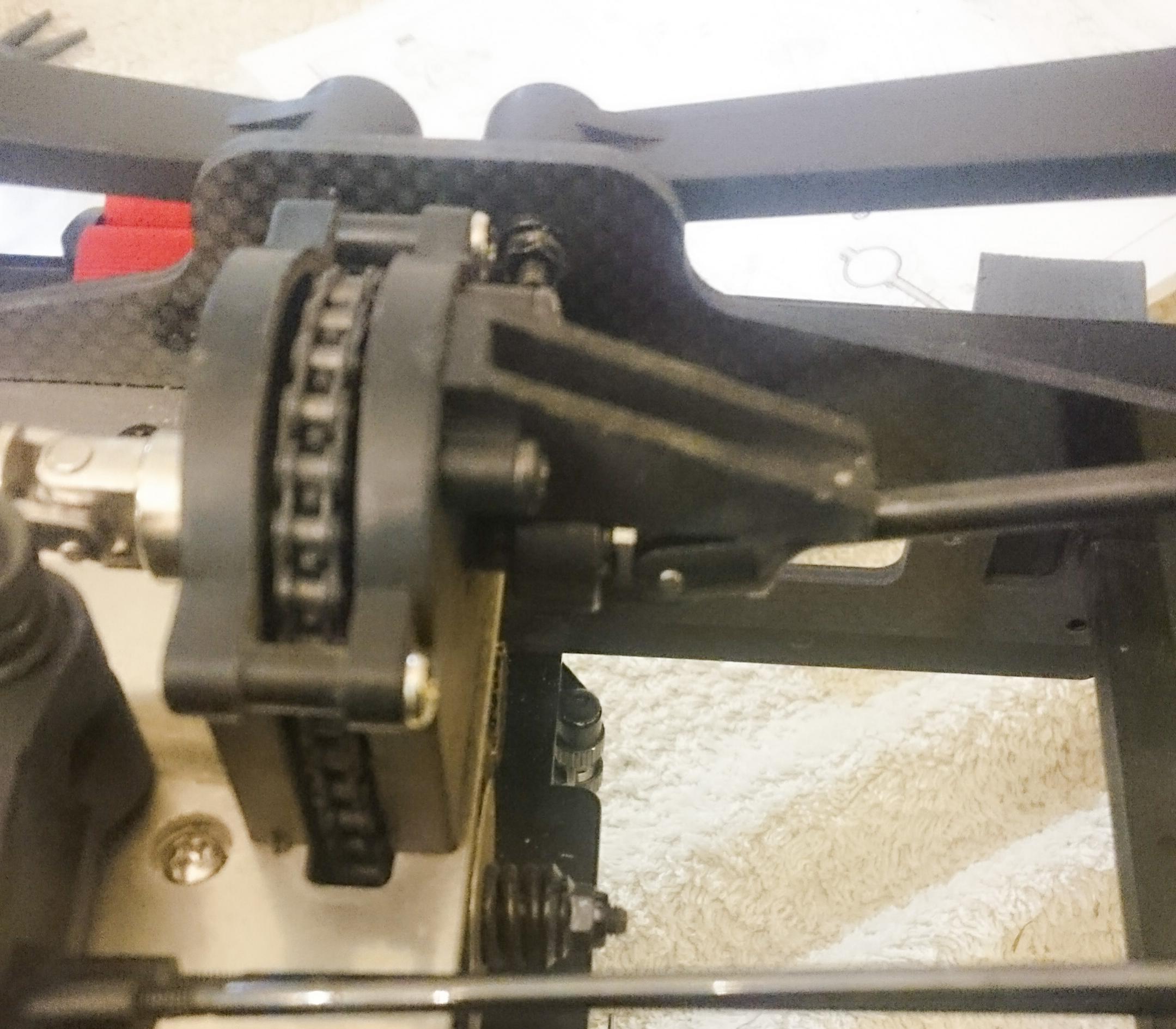

    בעיה נוספת שידעתי עליה מהתחלה היא המיסב החד כיווני
    בעברית פשוטה:
    כשהרכב נוסע קדימה, יש לו הנעה ב 4 גלגלים
    כשהרכב נוסע אחורה או עוצר, יש לו הנעה רק בגלגלים האחוריים
    משתמשים בזה ביקר ברכבי דריפט או רכבי 4X4
    במאנסטר, כשעלית מכשול ונתקעת, אתה צריך את ה 4X4 ולא רק 2X4
    הרעיון המסדר הוא לפרק כמה שפחות
    הזמנתי שלל חלקים המהווים אפשרויות לתיקון ובחרתי מהם:
    כשמתעסקים עם רכב יחסית ישן, לא כל גרסאות ההמשך שלו מתאימות ב 100 אחוז.
    בדקתי לא מעט חלקים
    חשבתי וחישבתי אם הם יתאימו או לא ובסוף החלטתי להזמין יותר מאפשרות אחת כדי לא להישאר "קרח מכאן ומכאן"
    במקום לפרק 1/2 רכב בשביל להחליף את מוט ההנעה המרכזי, פרקנו את המגן של המיסב החד כיווני.
    וששיפתי בעזרת דרמל את מוט ההנעה המרכזי כך שהבורג של צירית ה CVD יוכל להינעל על המוט הנעה בלי להחליק
    לפני הסגירה יש לוודא כי הציריה יכולה לנוע בחופשיות בקאפ התחתון וכי יש לה מספיק מרווח ביטחון
    לשם כך לוחצים את הקפיצים עד הסוף:
    מבט כולל:
    עם המגן

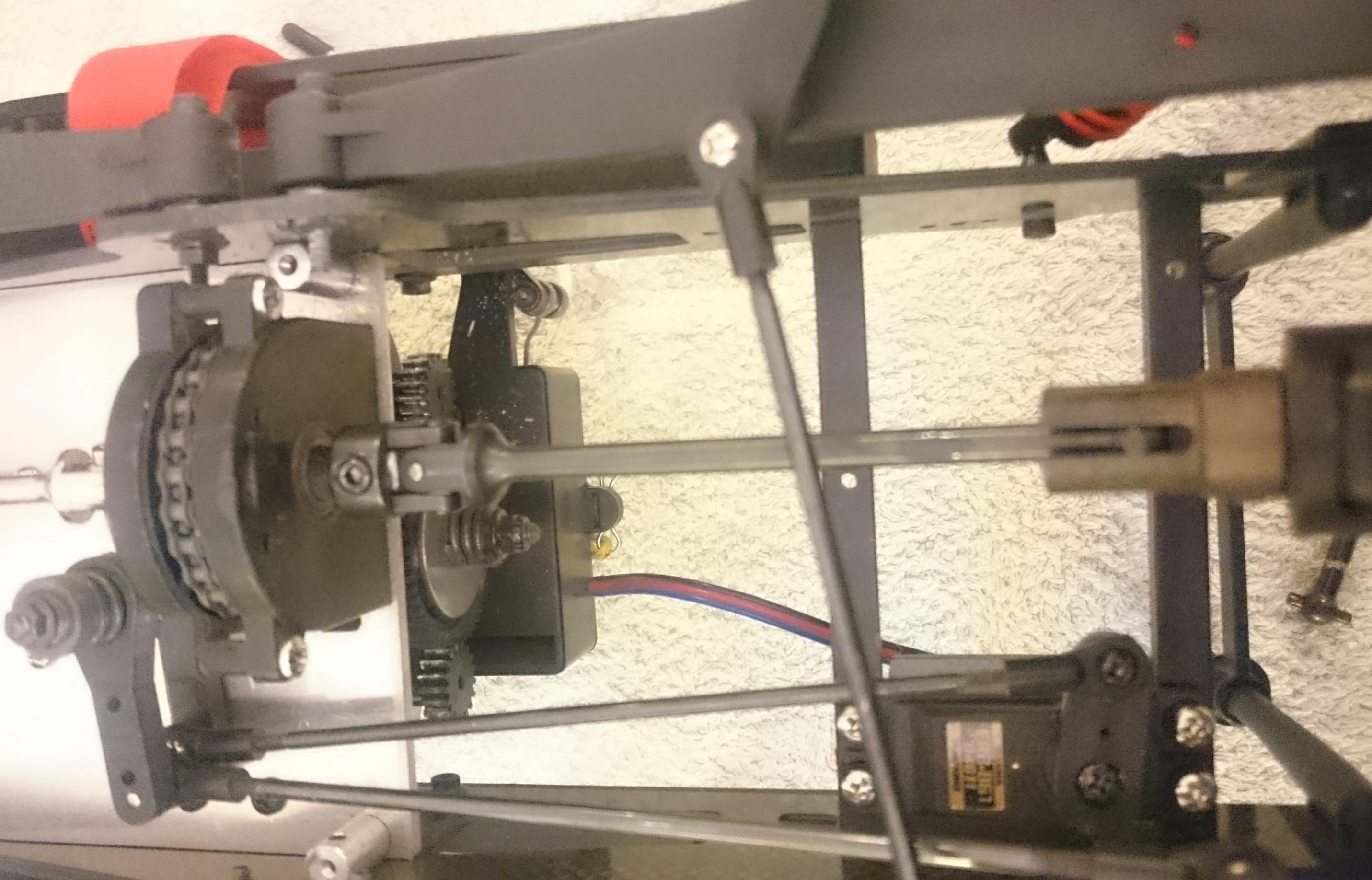

    טיזר קטן להמשך שבוע הבא:
    מי שלא מכיר, מדובר בקיט המאפשר היגוי ב 4 גלגלים...
    נראה איך זה ייצא
    היגוי משולב של כל ה-4 יחד או היגוי נפרד לחלק הקידמי והאחורי? זה נשמע מגניב בטירוף, מזכיר היגוי אחורי של מאנסטר טראק אמיתי

    לגבי ה 4ws
    בשלב הראשון השימוש יהיה בסרוו בודד שיבצע היגוי בכל ה 4 גלגלים יחד (כמו במאנסטר אמיתי).
    אם זה לא יהיה מוצלח, אפשר תמיד לחזור להיגוי קדמי בלבד או להציב סרוו נוסף להיגוי לפי בחירה.
    אגב, בשימוש בסרוו נוסף הוא בדרך כלל ב 3 מצבים:
    אמצע, פול ימינה או פול שמאלה...
    אפשרי לבצע גם מיקס אבל זה מצריך מערכת שלט איכותית יותר
    אמשיך לעדכן...

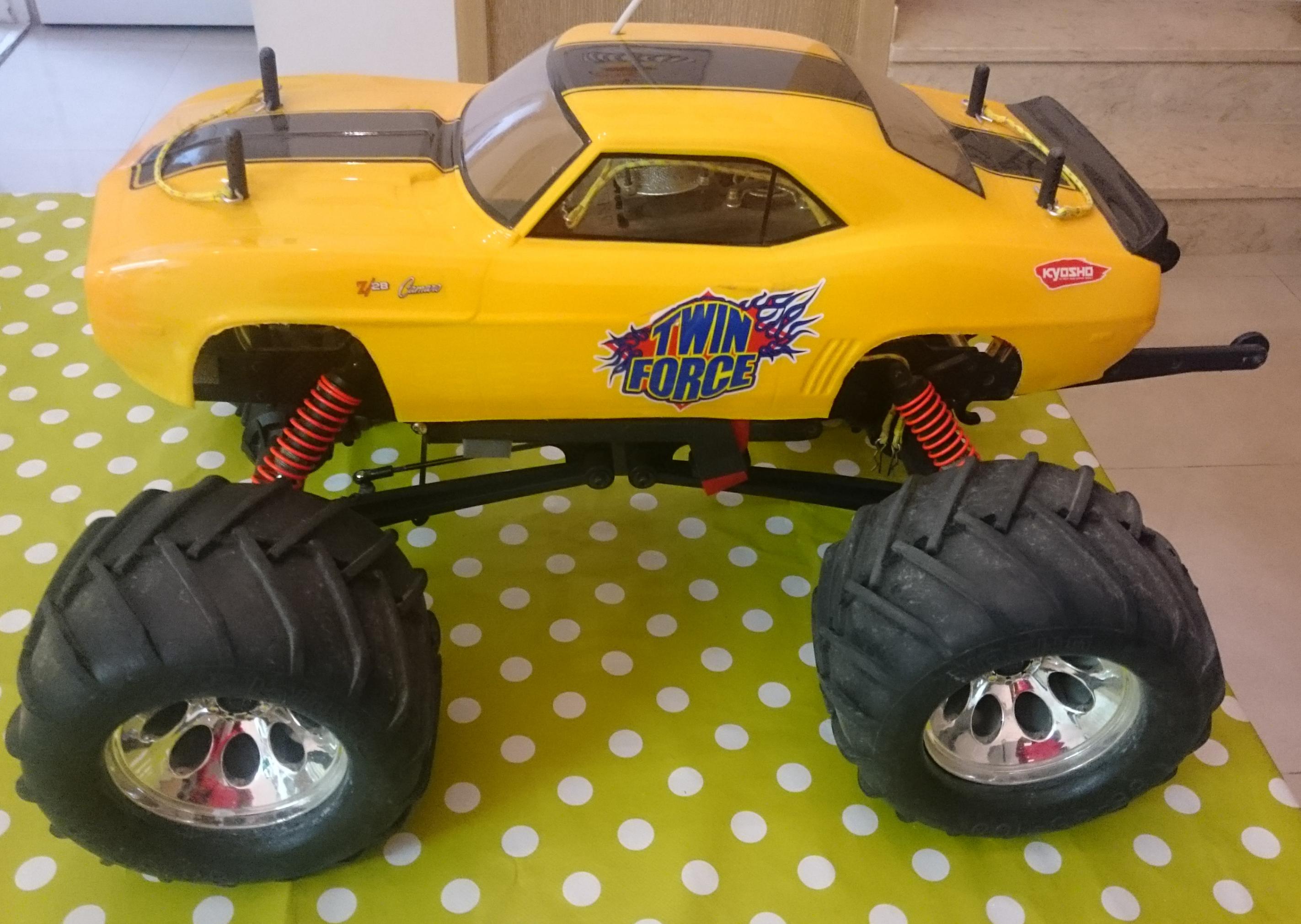

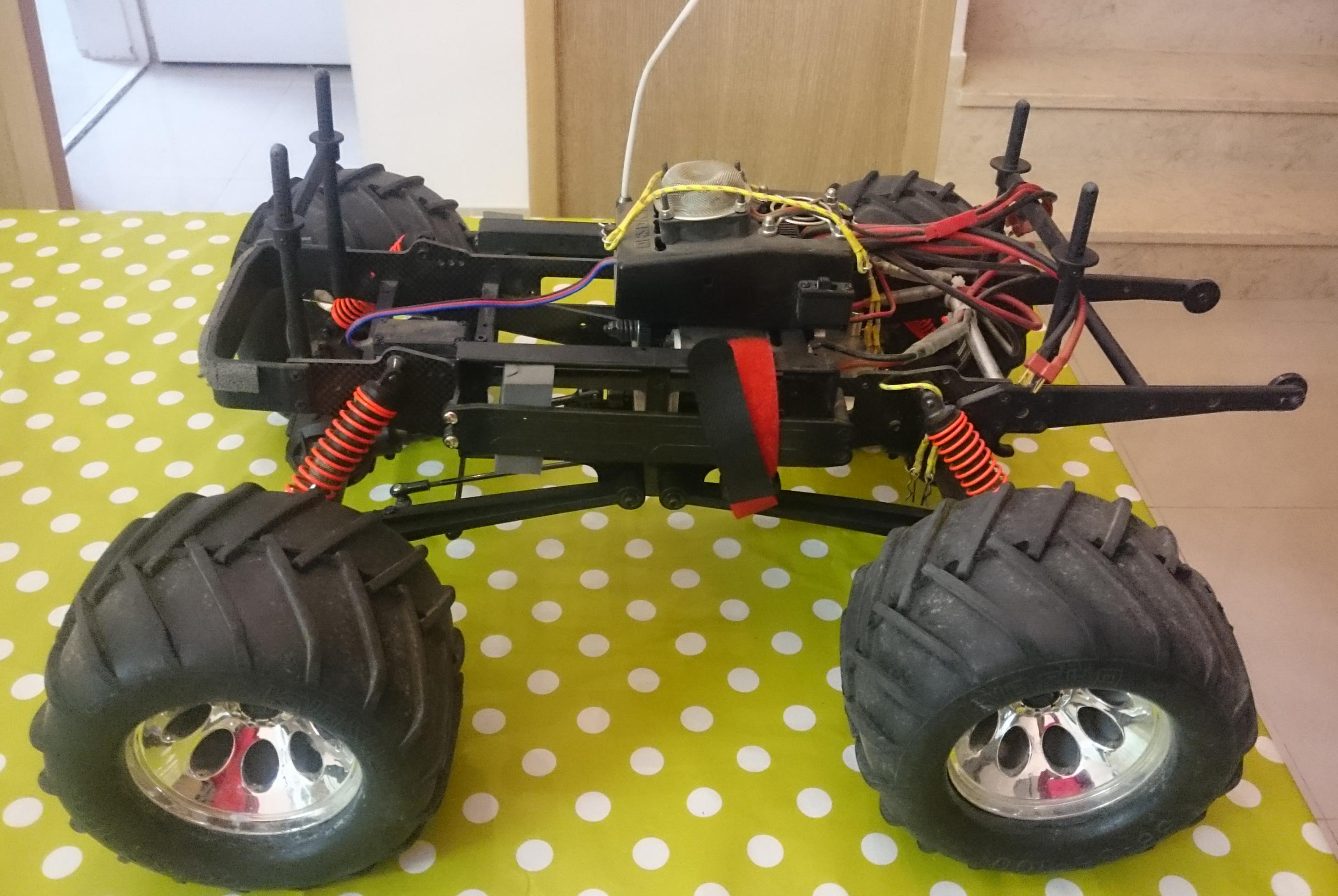

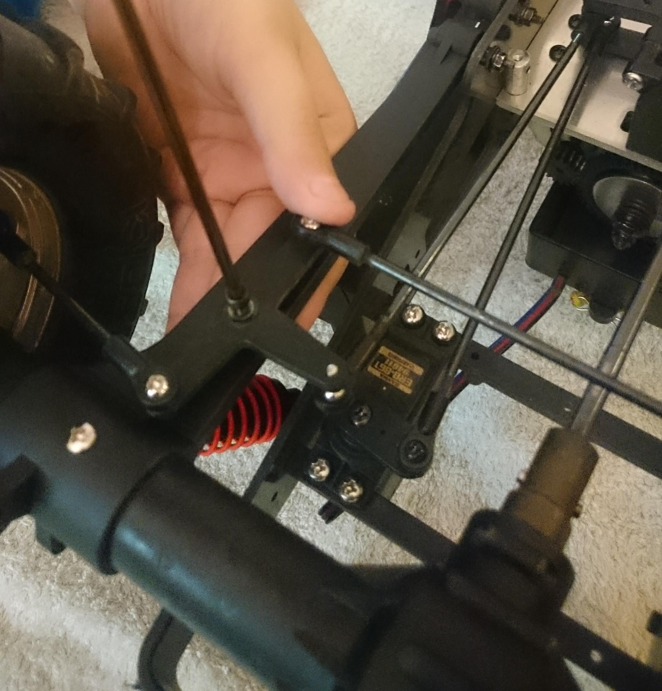

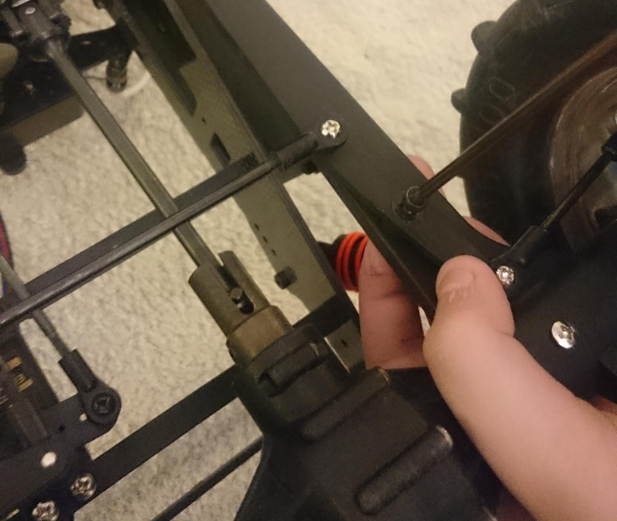

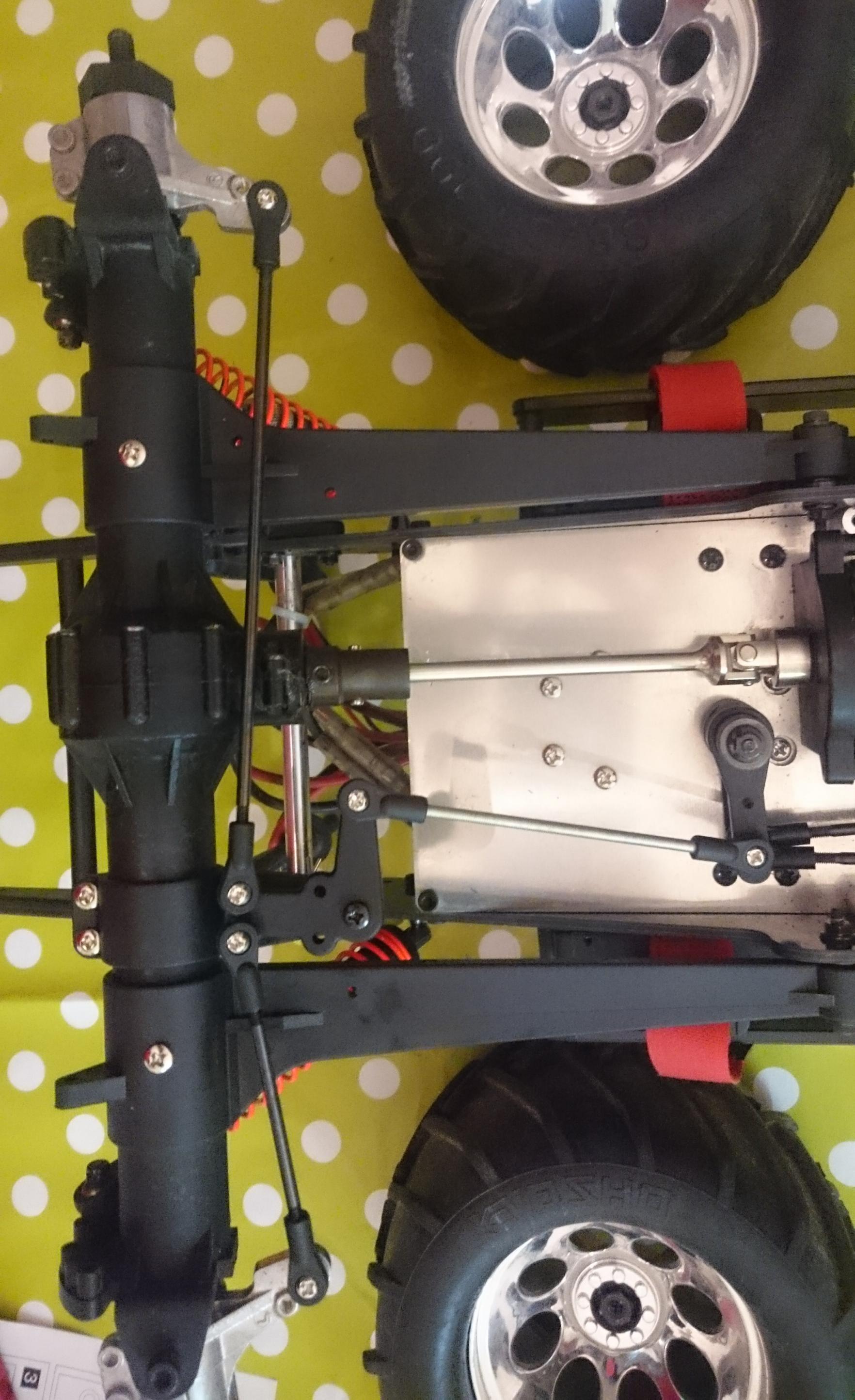

    טוב.
    היה לי קצת זמן עם הקטנצ'יק

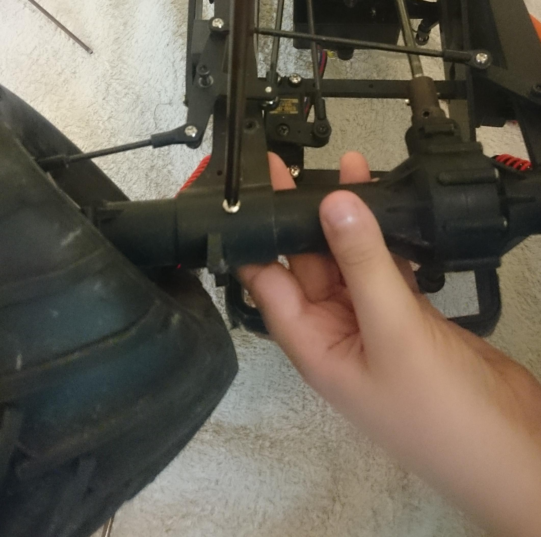

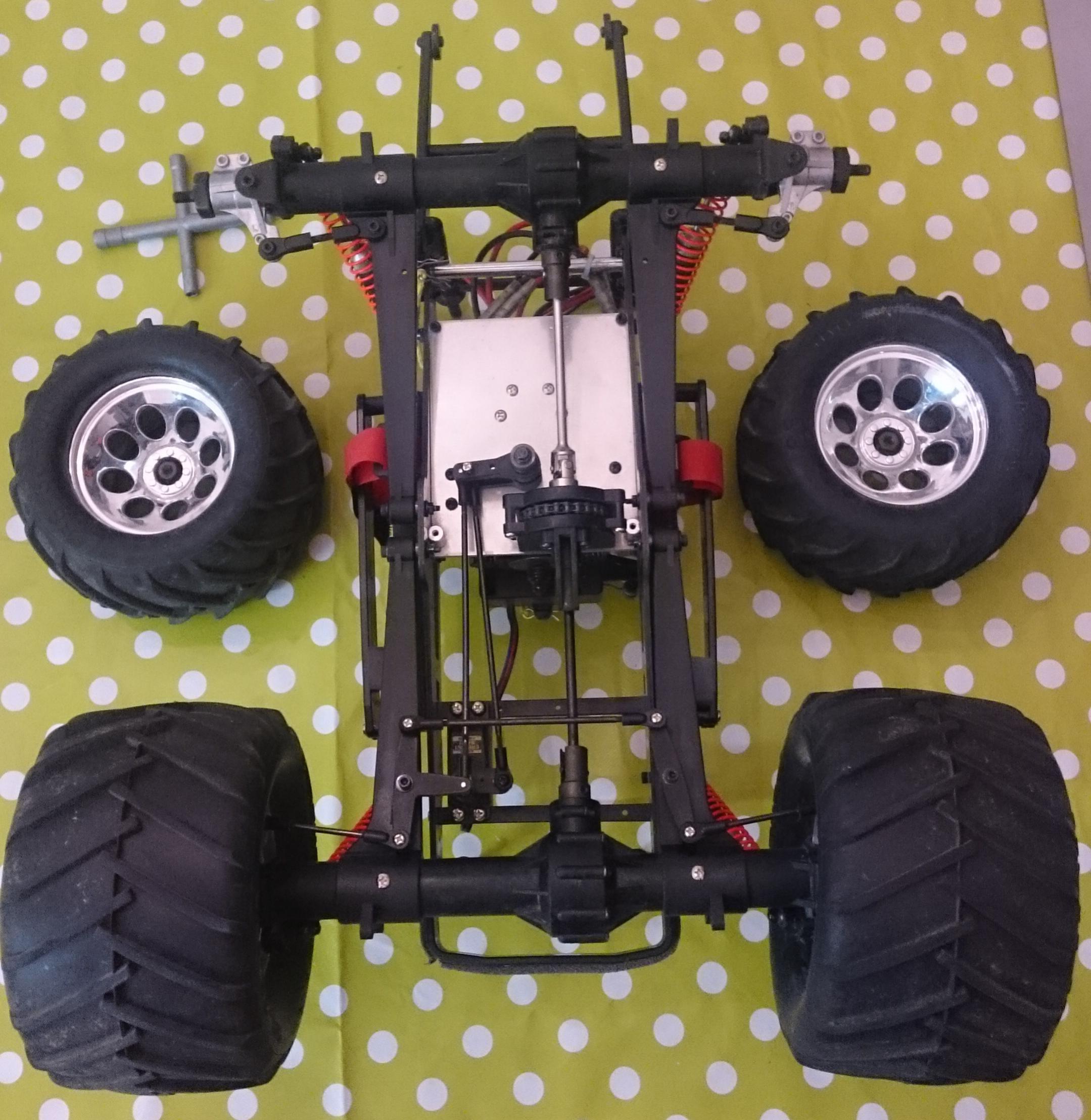

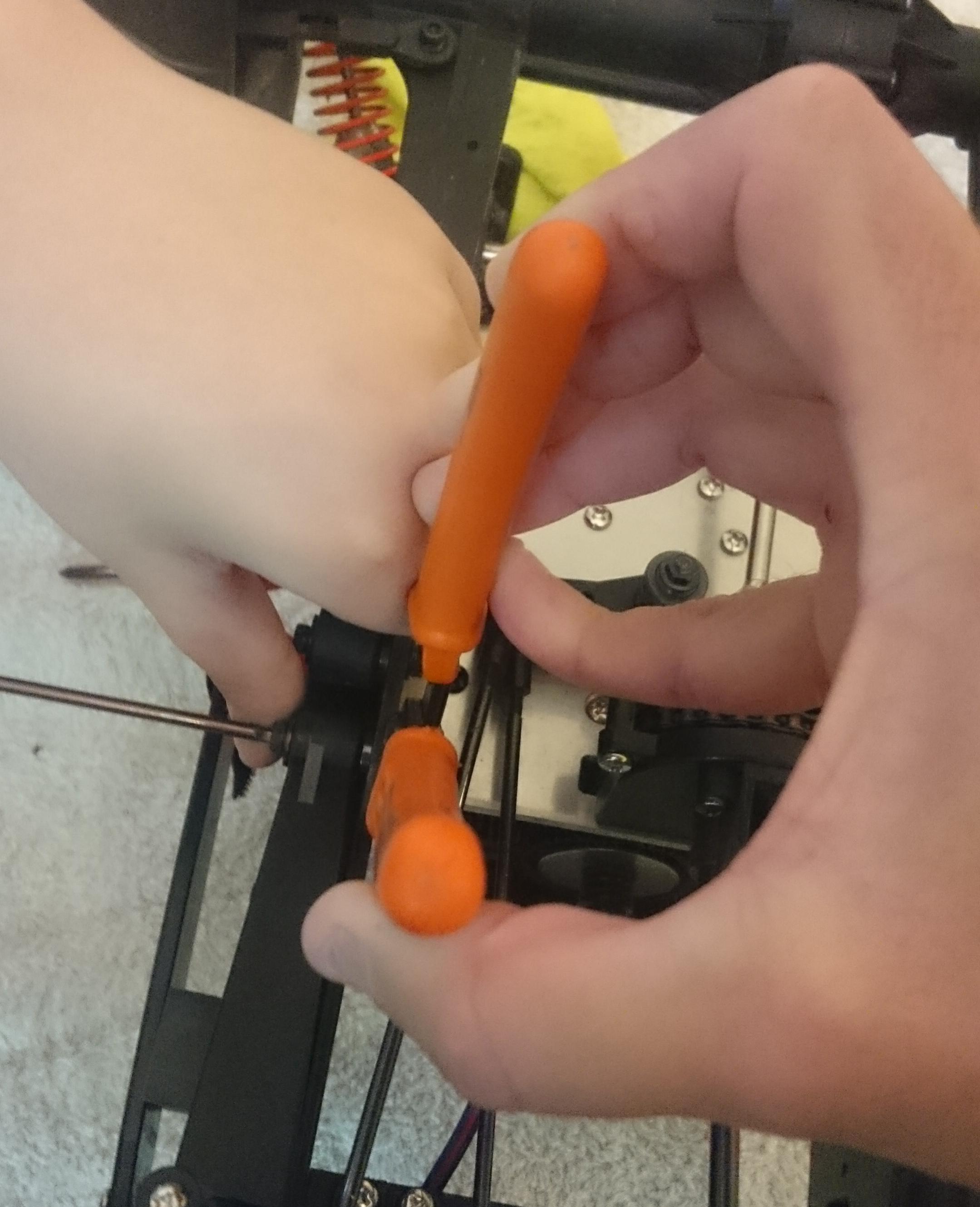

    בדרך כלל אני שם מגבת על השולחן... אבל אשתי קנתה מפה כל כך מכוערת שלא מפריעה לי ללכלך אותה
    ללא חופה: מצב התחלתי: הסרת גלגלים:
ID:	150414 Click image for larger version.
ID:	150415 Click image for larger version.
    לינקים במצב התחלתי: גלגלים מקובעים

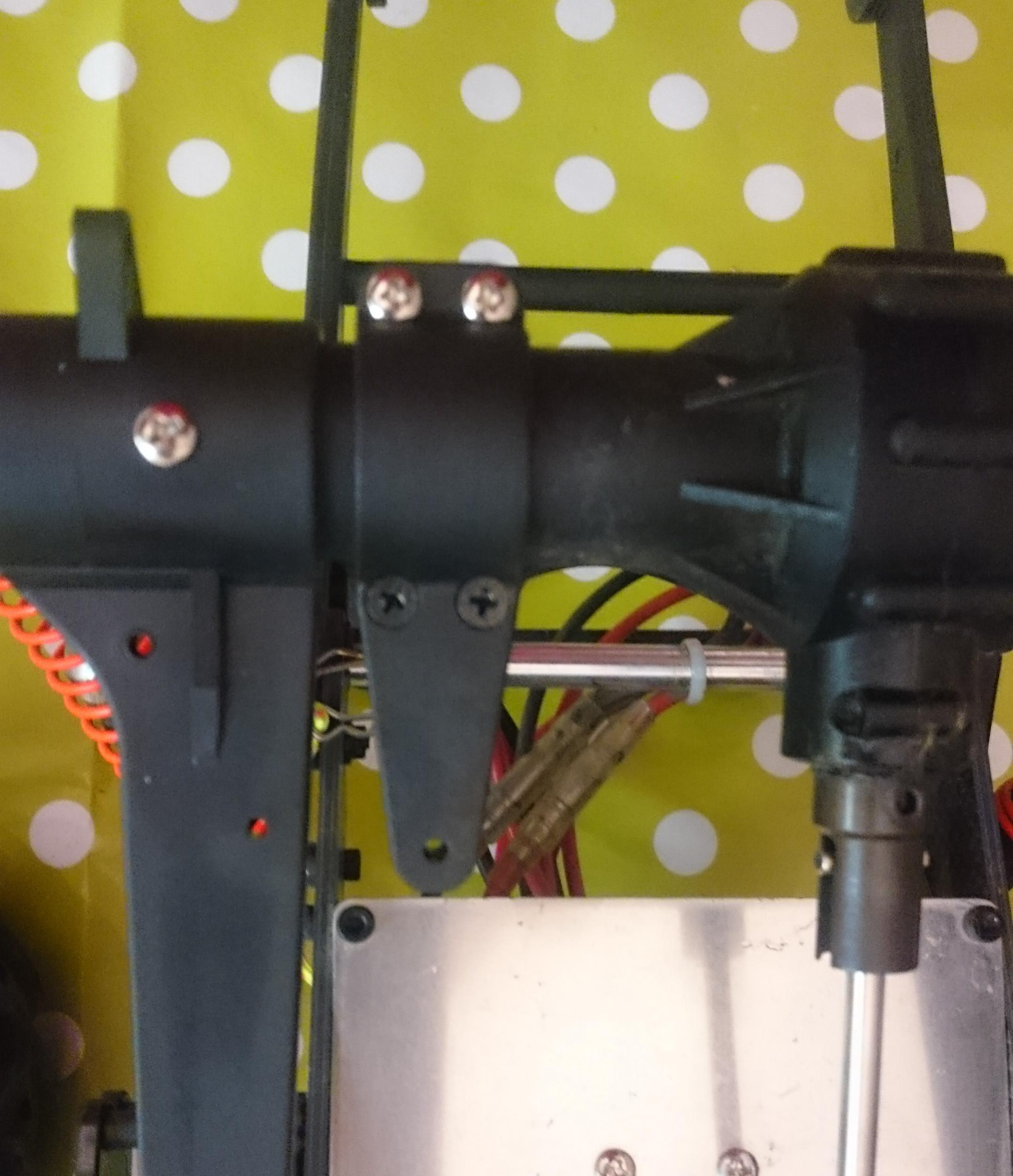

    הסרת הלינקים:
    הרכבת סטנד על הסרן האחור

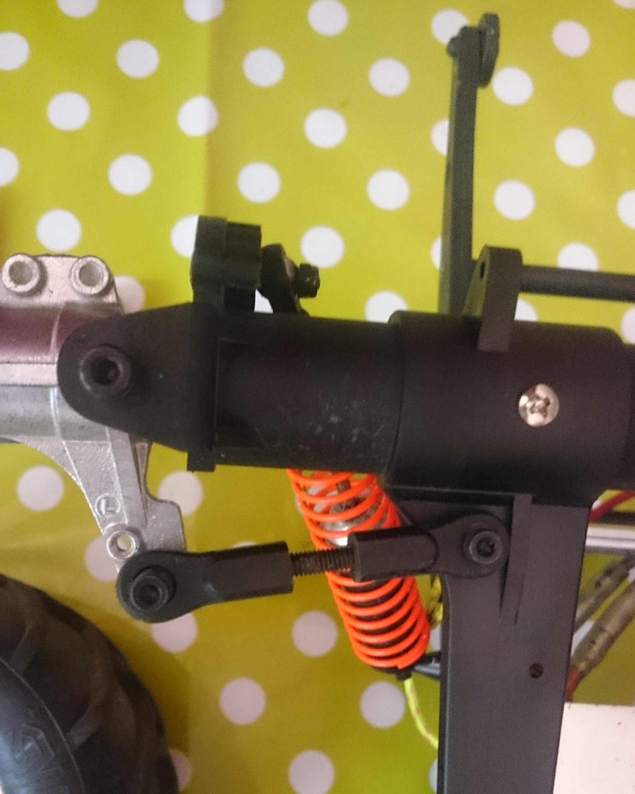

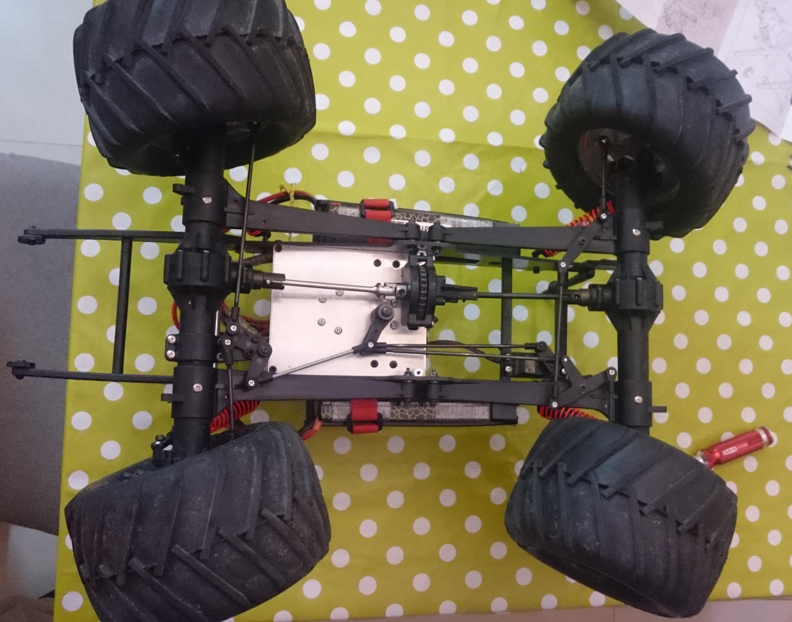

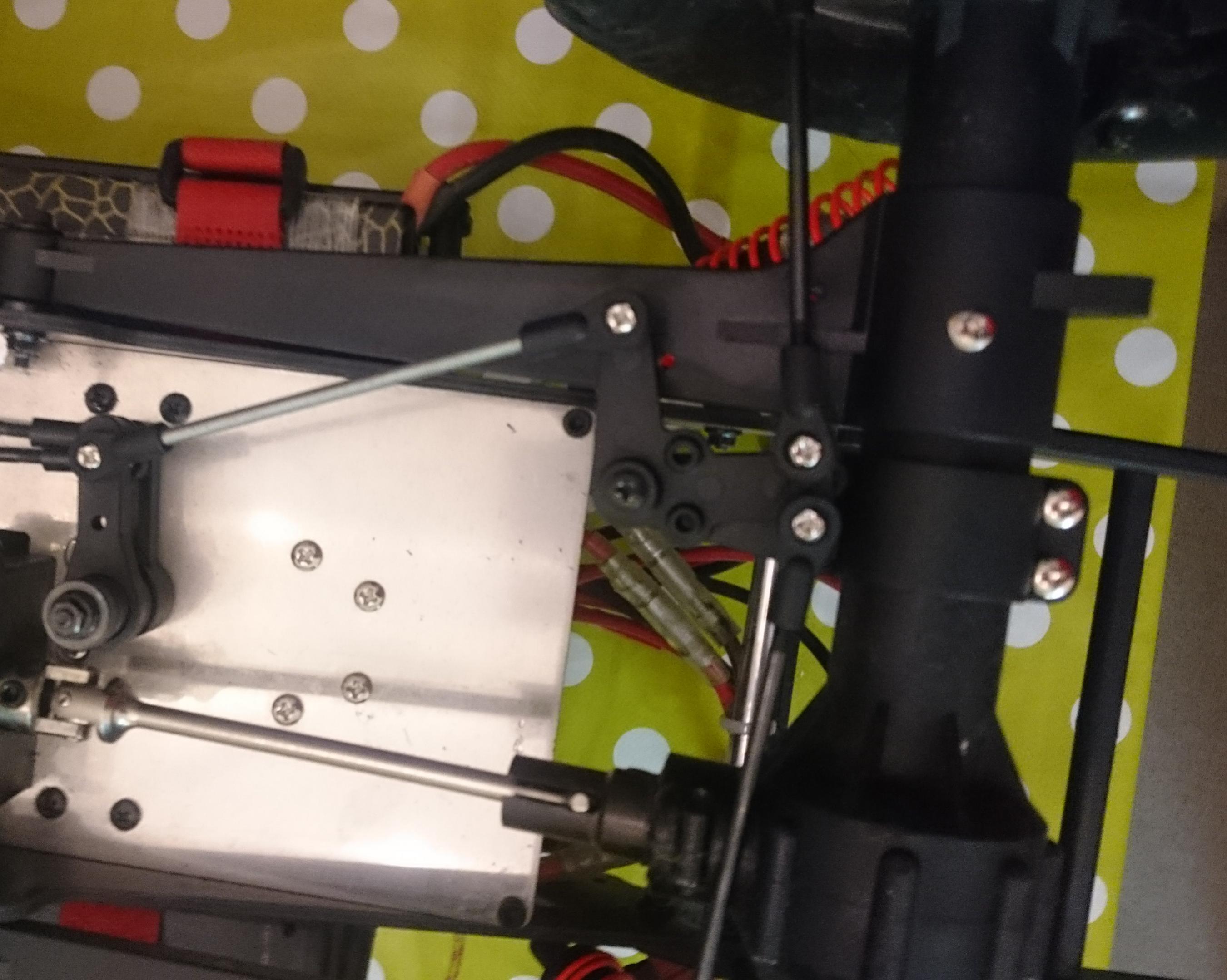

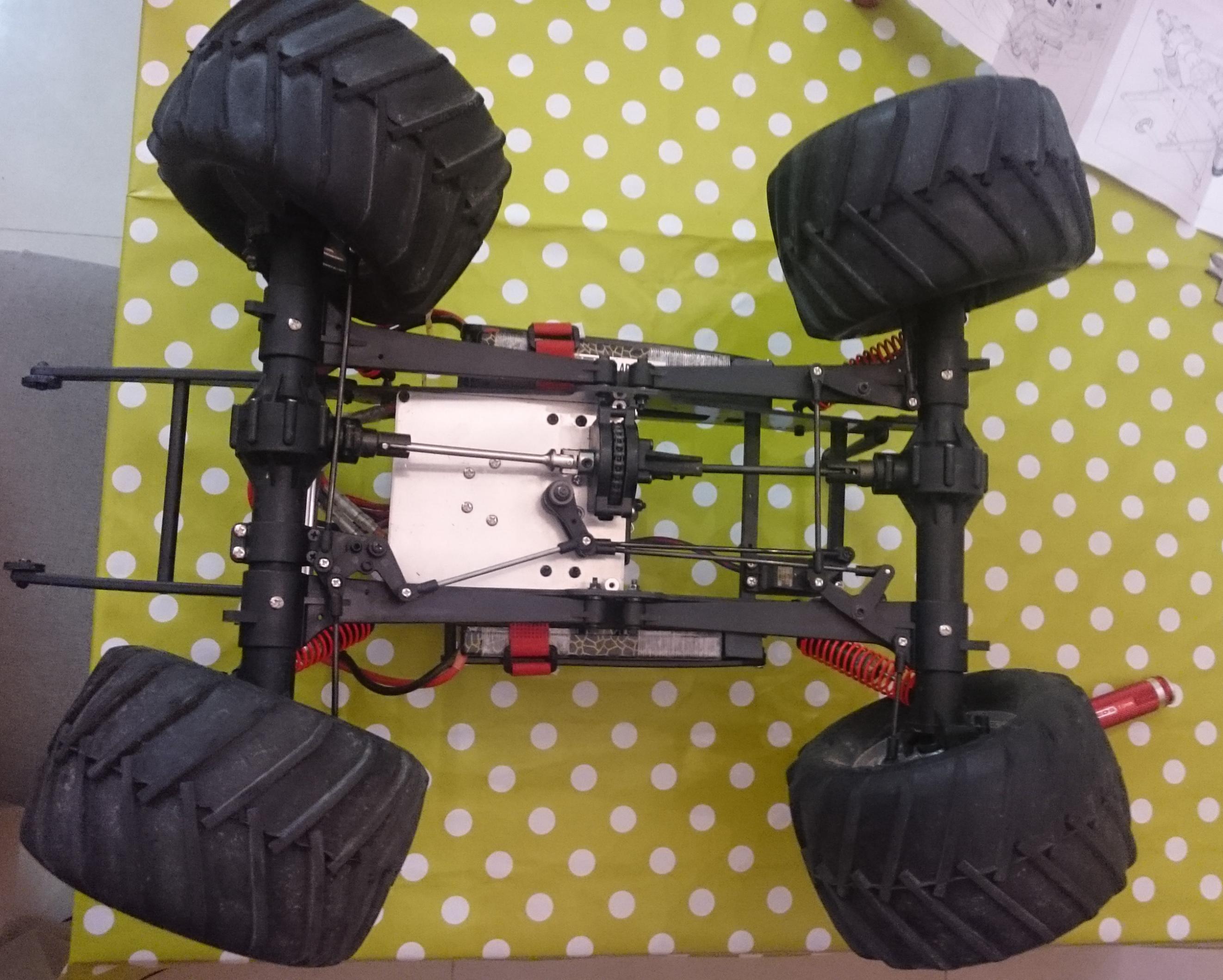

    חיבור לינקים ע"פ ההוראות: במצב זה הרכב נוסע באלכסון
    הפיכת הכיוון של ההיגוי למצב של היגוי לסיבוב הדוק
    צד אחד... וצד שני
ID:	150422 Click image for larger version.
    סירטון קצר במרפסת:
    בנתיים נראה סבבה.
    צריך לראות איך זה מתנהג בשטח
    רן ענבר

    במהירות איטית זה נראה פצצה, מעניין מה יקרה שתגבירו קצב ( יעשה גלגלונים בלי סוף? ).
    שאלה,
    היה צורך להוסיף o-rings בתוך הכוסות שהbondogs לא ישחקו מהזויות החדשות?
    Sent from my H9436 using Tapatalk
    שי,
  14. #88
    מודיעין
    10,083
    1,390
    ברירת מחדל תגובה: חוג מכוניות על שלט ל...ילדים
    לגבי ה O RING:
    מבנה הסרן הקידמי והאחורי זהה לחלוטין למעט זה שבמקור בסרן האחורי אין היגוי
    אין צורך ב O RING היות והמבנה המקורי בנוי להיגוי הזה
    במהירות גבוהה?
    אני מניח שבשלב הראשון יהיה צורך בהרבה משחק בלינקים השונים כדי להגיע לנסיעה ישרה
    לגבי סיבוב במהירות גבוהה אני מניח שיהיה מימד החלקה יותר מאשר בהיגוי רגילת
    באופן כללי, הרכב הזה מתהפך יותר קדימה או אחורה ופחות הצידה...הוא נורא רחב.

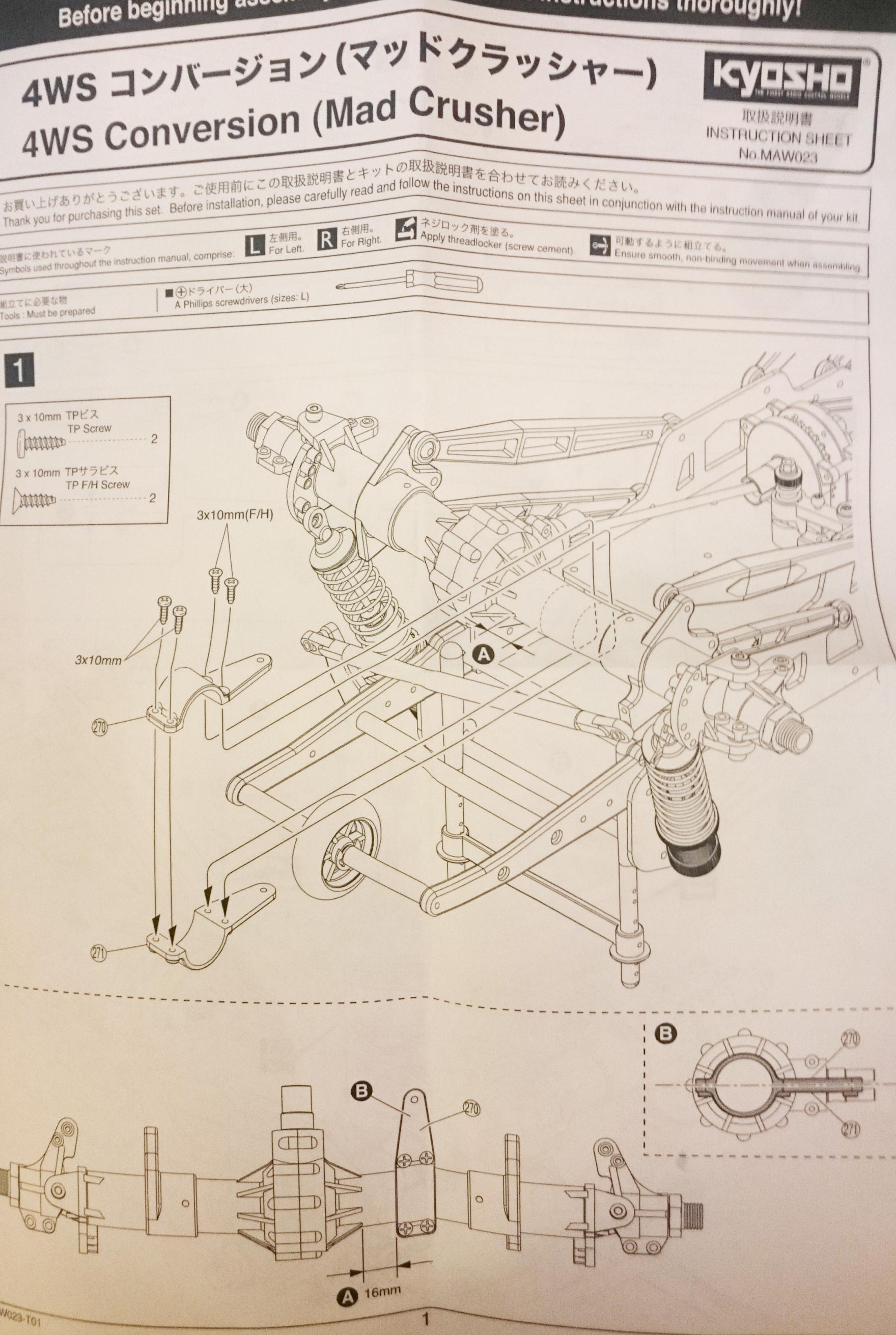

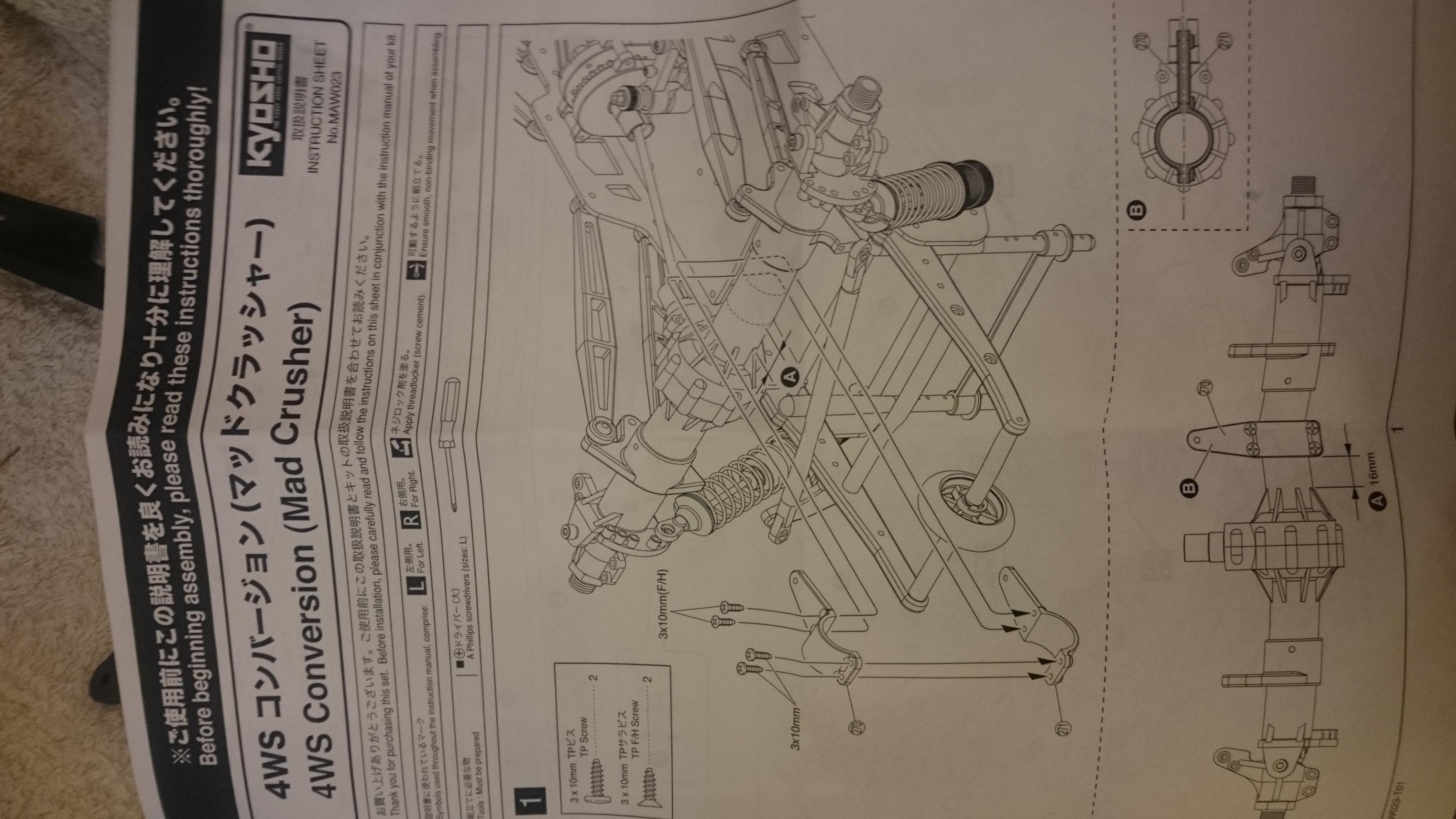

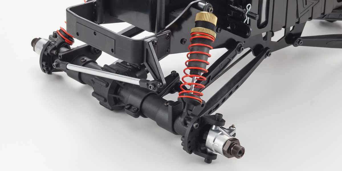

    כמה מילים על ההסבה הזו:
    יש לרכב הזה אין סוף גירסאות
    מעבר לדגם המקורי עם 2 מנועי בראשד [כמו שלי] יש גרסאת בראשלס וגירסאת ניטרו
    אבל השוני העיקרי הוא בלינקים/ זרועות לסרנים
    יש את הסידרה של ה MAD FORCE שבו יש 2 זרועות לכל סרן:https://rc.kyosho.com/en/discontinue...car/30888.html
    ויש את הסידרה של ה MAD CRUSHER שבה יש 4 לינקים לכל סרן:https://rc.kyosho.com/en/rccar/epoffroad/34254.html
    בצורת ההרכבה המקורית של ערכת ה 4WS ע"פ הוראות היצרן מותאמת לדגם ה MAD CRUSHER שבו מערכת ההיגוי הקידמית שונה טיפה מהדגם שלי
    הייתי צריך להפוך את אחד הלינקים בשביל לקבל את אפקט הסיבוב בעל רדיוס קטן...
