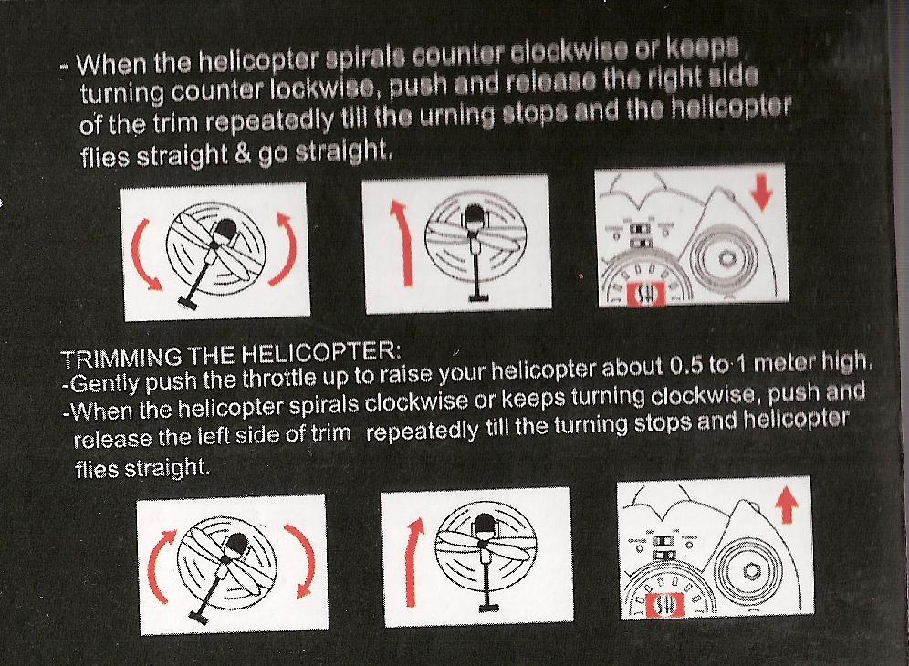

    חברים המסוק הנ"ל טס אצלי למעלה מחודשיים ואני לא עילוי במסוקים כלל ,
    על הקופסה רשומים כל הוראות היצרן כולל Trimming the helicopter...
    טעינה דרך חיבור USB למחשב אורכת פחות מ15 דק' ומספיקה ל6 דק' טיסה !
    וכמו תמיד מעל גלי הפורום הרוחות הם חזקות !
    אבי פניתי אליך כדי להבין מה הבעיה ולא חזרת במייל , אני מזכה כל לקוח לא מרוצה שלי - שלח מייל
    ובכל אופן פירוק והרכבת המסוק בהחלט אפשריים - אני החלפתי לסוללת 200MAH במקום 130 ואף החלפתי את שני המנועים לחזקים יותר - סתם ניסיון באלק' \פירוק והרכבה !

    ברירת מחדל תגובה להודעה: הצעצוע החדש שלי עוד מיקרו שאני מאוד אוהב אותם
    מצורפות ההוראות המפורטות על גבי החבילה
    ודבר אחד אכן לא נכון , תפעול המקזז המפורט הוא בשלט הישן שאז הכיל שני לחצנים
    היום בדגם 2009 מדובר בגלגלת מכאנית בצד ימין בלבד - הרבה יותר נוח (השמאלית לא זזה)
    אבל אי אפשר להגיד שאין הוראות (ואני עוד חתכתי את רובן) :

    טוב דודי שמתי לב להוראות רק עכשיו אבל לצערי אתה מכיר אותנו הישראלים אנחנו מחפשים דף הוראות אבל בטח אני לא מאשים אותך אתה בסדר בנתיים עברו יומיים והוא מחזיק מעמד עם יקרא משהו אני אדבר איתך ואז תעזור לי להחליף סוללה ומנוע חזק מה דעתך
