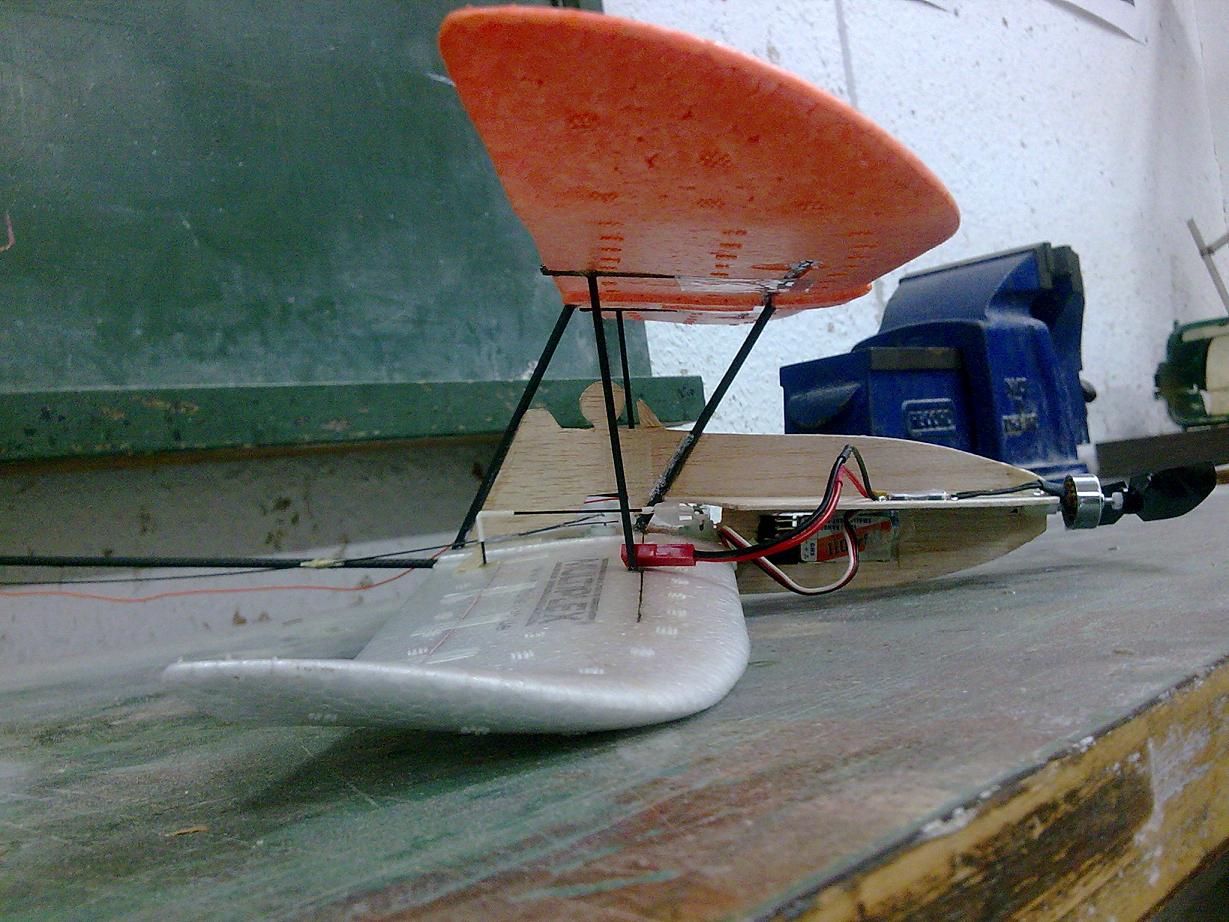

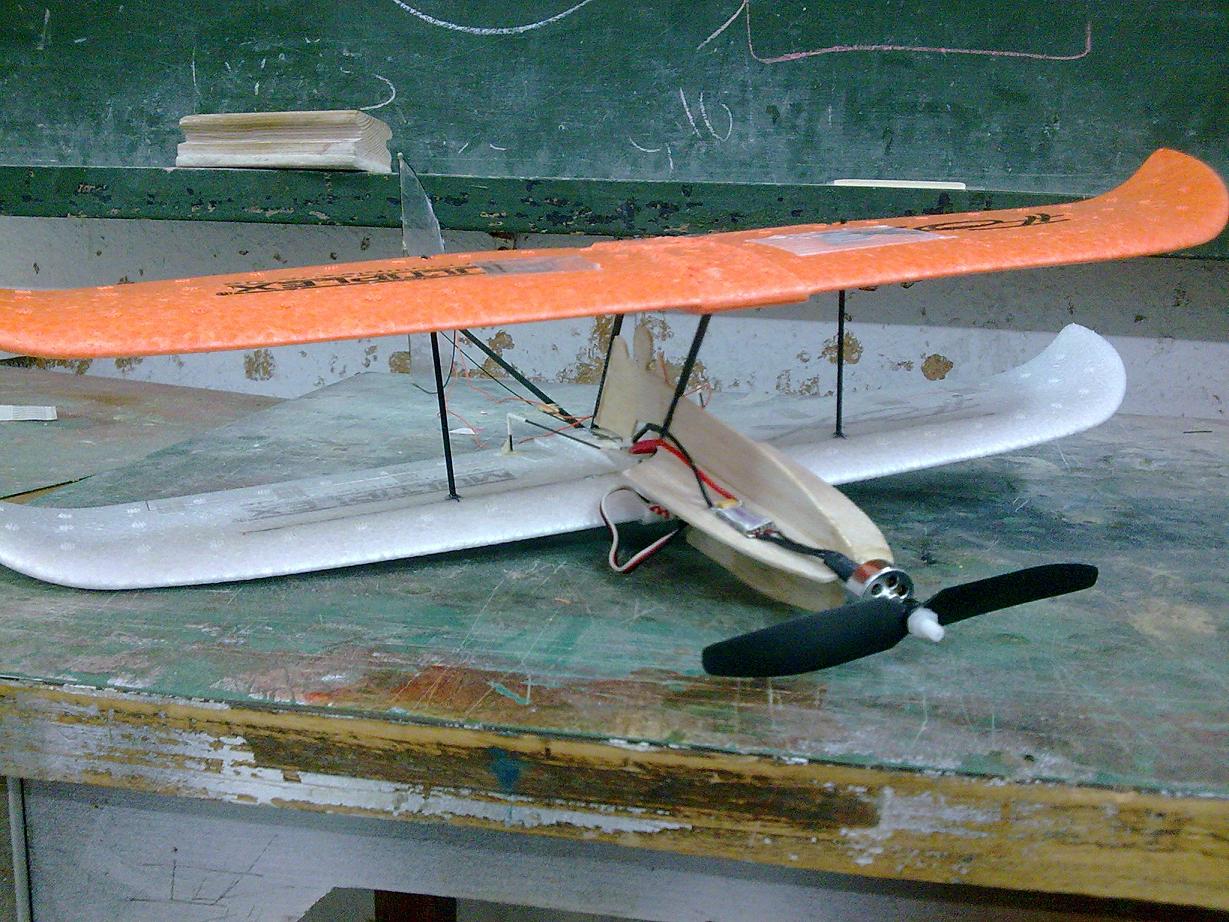

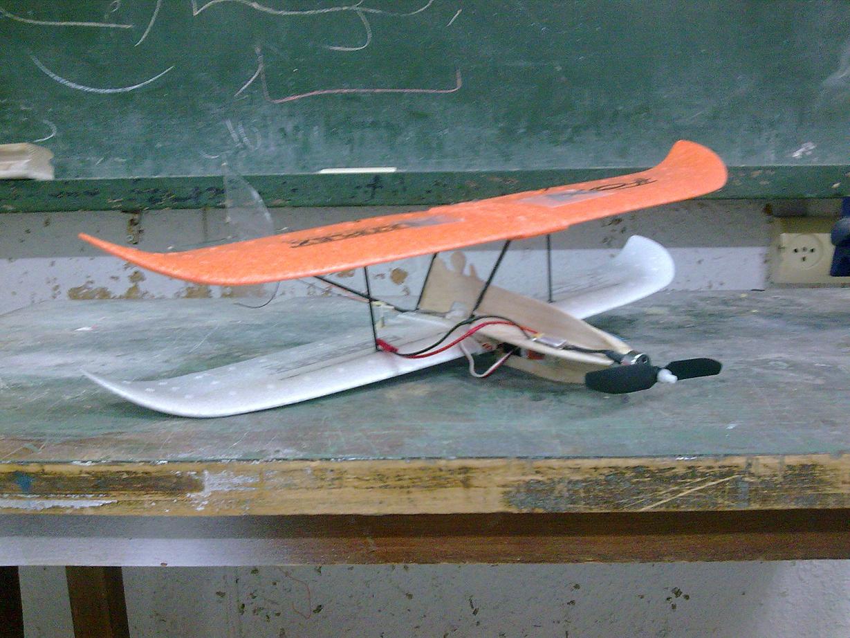

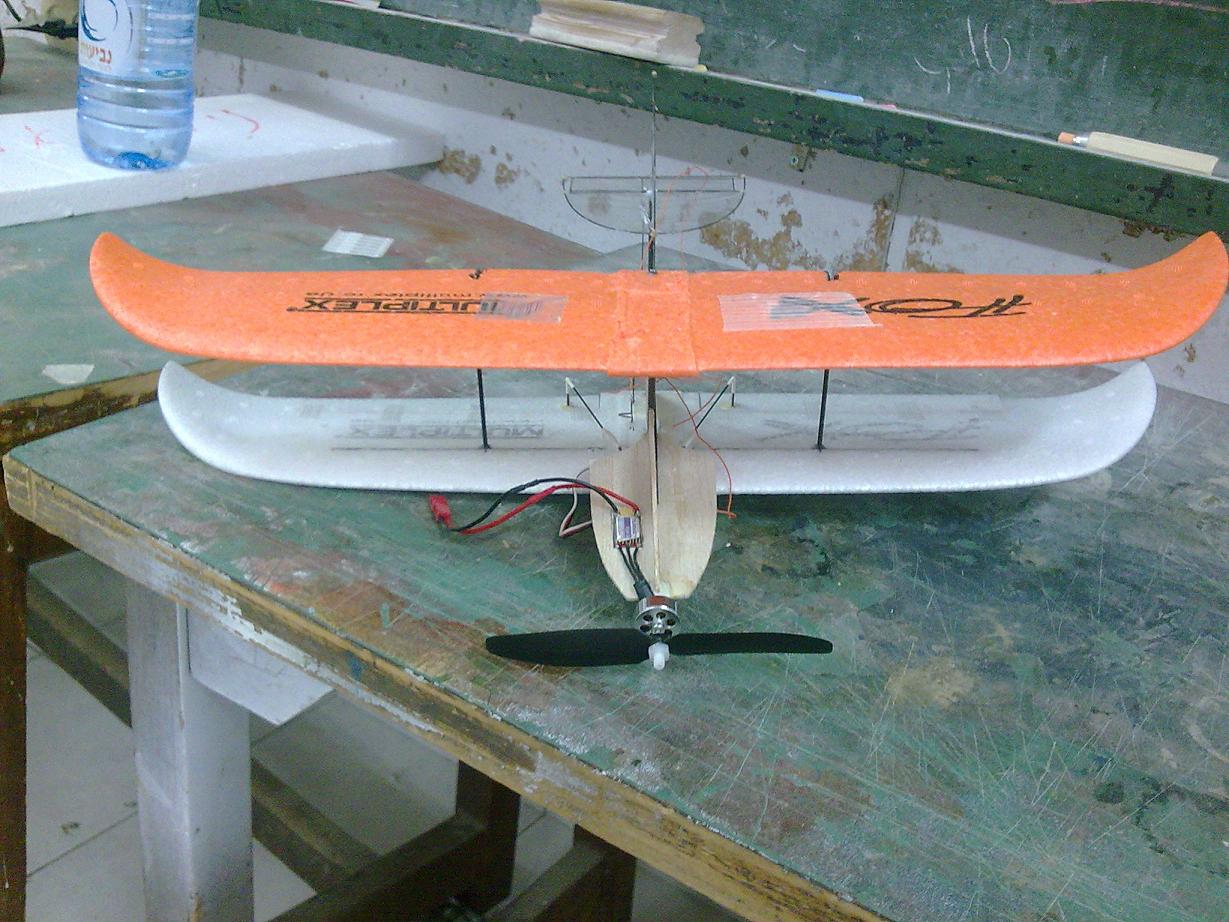

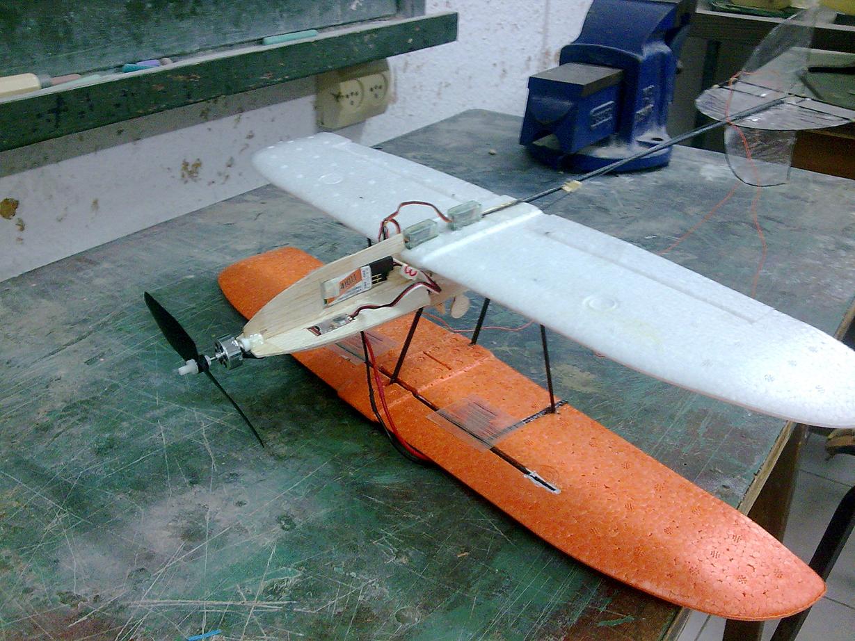

    טוב, אחרי 2 הכישלונות הקודמים, ה DLG וה twin boom, שהוכחו כצורות לא מוצלחות (ה DLF בעל כושר גלישה של יונה דרוסה למרות שהוא שוקל 48 גרם, וה twin boom בעייתי בניהוג ומזדקר בקלות במשקל של 90 גרם )
    החלטתי לעשות עוד ניסוי ולשלב את הכנפיים של הפוקסים או יותר נכון, להלביש עוד כנף ומנוע על ה DLG.
    סוללה של שני תאים 360, מנוע 2000 KV, בקר 6 אמפר, מקלט קורונה 4, ושני סרוואים של 3.7 גרם פרופ 5X3
    (פרופ' של 3X3 לא נתן מספיק דחף לטיפוס אנכי, 4X4 נתן יותר מידי מומנט גלגול.)
    הטסתי אותו בדשא קטן, טס ממש יפה ולאט, ממש Park flyer. אפשר להגיד שאני מרוצה.
    ולתוצאה :

    ממה עשוי הגה גובה+הזנב?????
    "sometimes the hardest thing and the right thing are the same"
    1,137
    הודה 35 פעמים ב 27 הודעות
    ברירת מחדל תגובה להודעה: fox דו כנפי
    ציטוט נכתב במקור על ידי murtk צפיה בהודעה
    יפה :-)
    קרבון בעובי 0.8 מ"מ עם מיילר של 7 גר' למ"ר

    כמה הוא שוקל? איך בדקת את הזוויות של הכנפיים? וכמובן מתי סרטון?
    שי
    Futaba 10CHP
    Outrage Velocity 50, YS 56-SR
    1,137
    הוא שוקל 90 גרם..
    יפה שאתה שואל על הזווית של הכנפיים, זה באמת היה חלק טריקי, היות ומדובר בכנפיים זהות, מדדתי מרחק בין שתי נקודות זהות בין שפות הזרימה, ווידאתי שיש את אותו המרחק בין שתי נקודות זהות בשפות ההתקפה, ככה בעצם מקבלים מקבילית, שלא משנה כמה אתה מחליק את הכנף קדימה, היא תמיד תהייה באותה זווית הצבה כמו הכנף השנייה...

    אבל ממספר דברים שקראתי ראיתי שהזווית של הכנף העליונה צריכה להיות שונה מהזווית של הנכף התחתונה או שאולי לא?
    ועדיין אשמח לסרטון
    צודק, יש כמה סיבות, בד"כ שמים את הכנף העליונה בזווית התקפה גדולה יותר מהכנף התחתונה, בכדי שהיא תזדקר קודם, וכשזה יקרה, עדיין תהיה לך שליטת מאזנות. ובצורה כזאת הכלי כולו מזדקר בעדינות יותר. אבל זה כולה פוקס מסריח שעבר אונס. אז לא אכפת לי, מצידי שיזדקר ישירות לפח.
