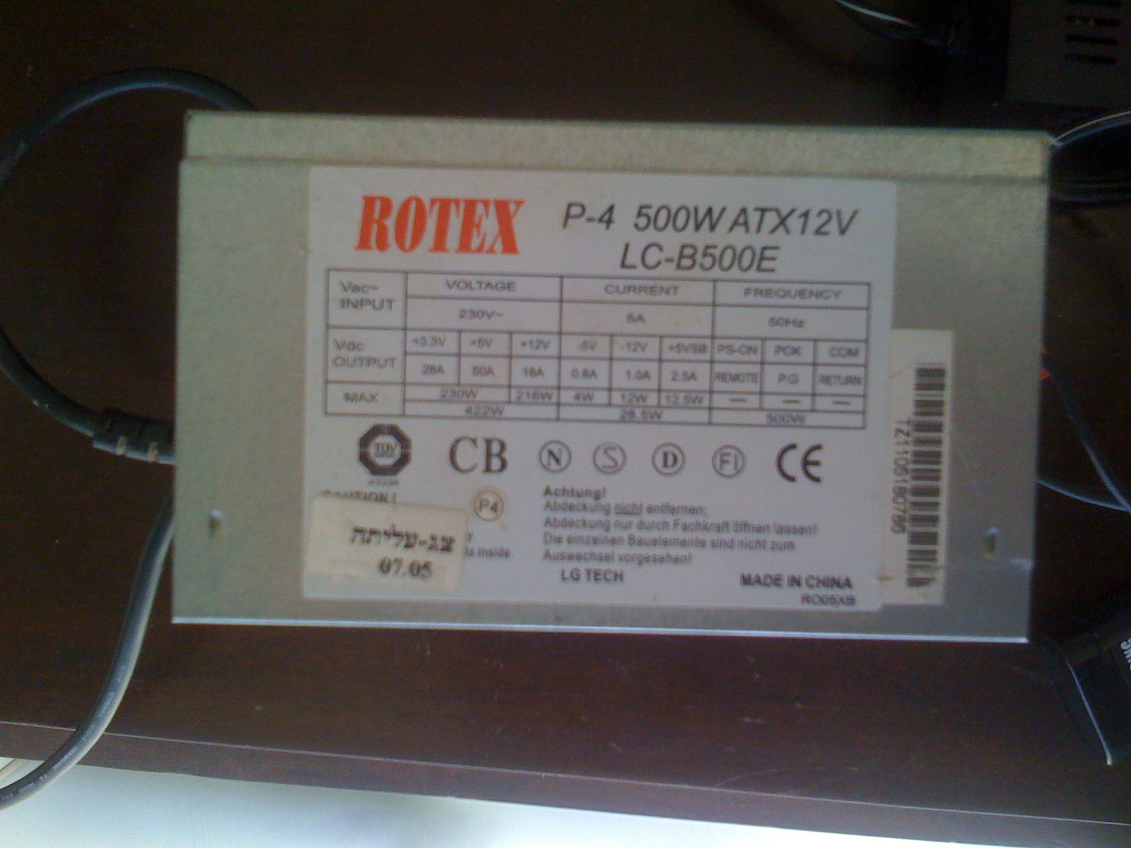

    אתה בטוח שהספק שלך הוא
    500W
    ולא
    500mA
    Feb 2009
    272
    ברירת מחדל תגובה להודעה: סוללה 5000 מ"א 2 תאים! לא נטענת ב4A רק ב2A
    תמונה של הספק
    1,102

    פה קבור הכלב. ככל שאתה עולה בכמות התאים הזרם שהמטען מסוגל לתת יורד.
    שתי הערות:
    1. אני לא רואה במפרט לעיל סוללות ליפו - אני מאוד מקווה שיש וזה רק לא מצויין במה שדור העתיק, אחרת אתה בדרך לפיצוץ.
    2. לפי התמונה של הספק שלך נראה לי שלא שמת עומס על ה5V. בספק PC אם לא שמים עומס על ה5V הביצועים יורדים משמעותית ב12V גם מבחינת מתח,וגם בזרם. לכן, אם עוד לא עשית זאת , שים נורת הלוגן 12V 20-50W בין חוט אדום לשחור.

    יש לי ספק דומה ובלי עומס על ה 5V אני מצליח להוציא ממנו 1.5-2A
    למרות שיש לי מדבקה דומה לשלך שמבטיחה 8A על ה 12V

    אני מסביר בפשטות :
    1. לך להום סנטר/אייס /כל חנות מוצרי בניין.
    2. בקש נורת הלוגן לספוט 12V 50W מומלץ את הקטנה ללא הרפלקטור אם אתה מכניס לתוך הספק, או את זו עם הרפלקטור אם היא מחוץ לספק. (אגב, אפשר גם נורה ראשית של אוטו למשל H1 או H7).
    3. חבר עם מחבר חשמל או נעל כבל או בהלחמה חוט אחד אדום לרגל אחת וחוט אחד שחור לרגל השניה של הנורה.
    4. קשור/ חבר את הנורה לגוף הספק כך שלא תמיס חוטים ושלא תפגע בטעות.(לא מומלץ איזוליר בנד הוא יימס, אזיקון לעומת זאת יחזיק יופי)
    5. זהו...
