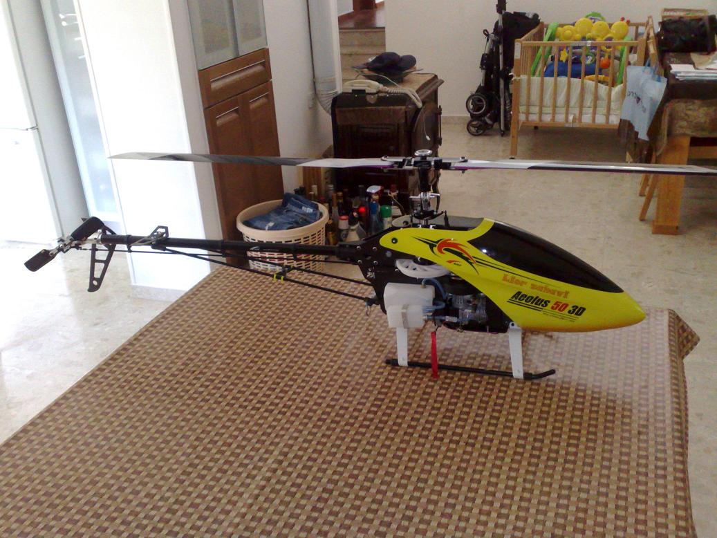

    שלום חברים,

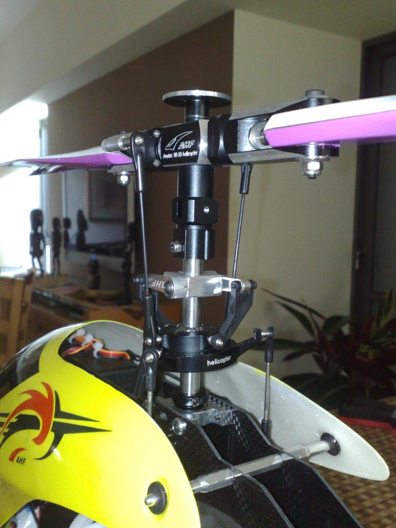

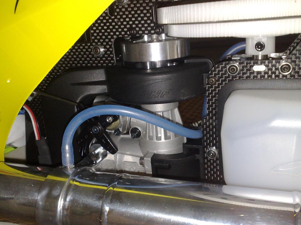

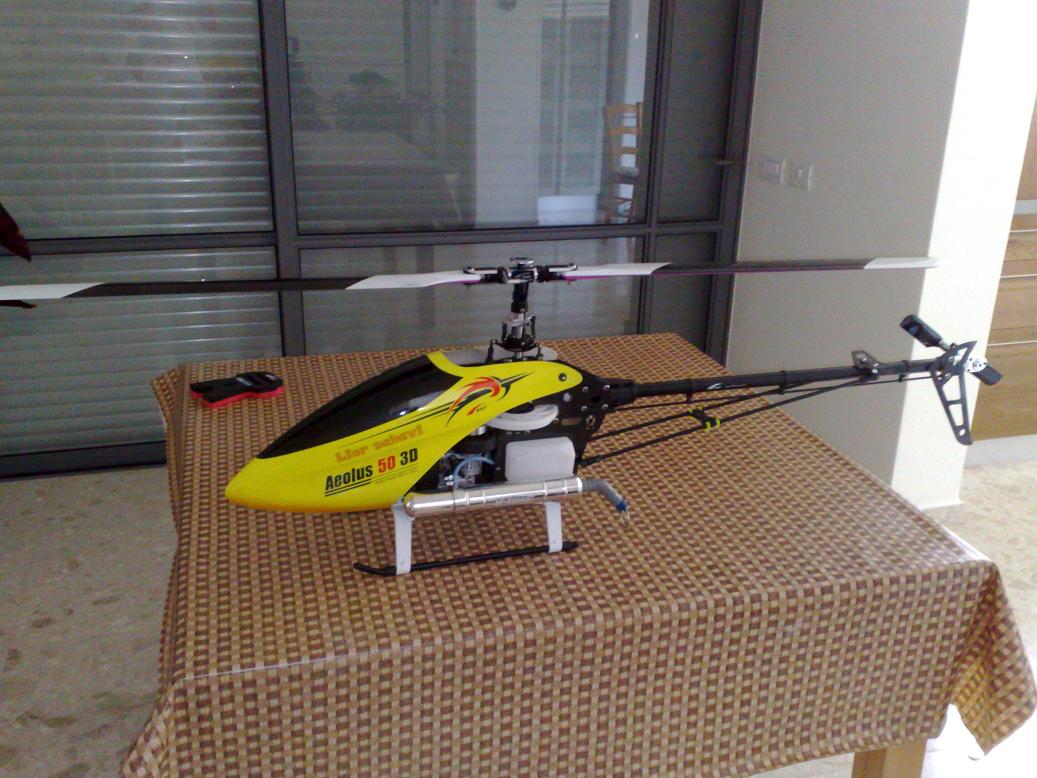

    סיימתי לבנות את המסוק החדש שלי, ורציתי לשתף אתכם בתוצאה.
    מדובר במסוק Aeolus 50 CF של חברת AHF. הכלי עצמו פחות או יותר מקביל לטירקס 600NSP מבחינת נתונים ומבנה (פריים קרבון, כל השאר אלומיניום, טורק טיוב מקרבון וכ'ו), אך עם מספר שיפורים דרמטיים באיזור מגש הרדיו, תושבת המנוע, תומכי בום, קלאץ' + ציר הנעה וכ'ו.
    מעבר לכך, היות וחברת AHF לא הוציאה לשוק עדיין את הראש FLYBARLESS (להלן FBL) שלה (מה שצריך לקרות בעתיד הלא רחוק), הייתי חסר סבלנות והחלטתי להסב את הראש לבד בעזרתו האדיבה של ידידי אמן ה-CNC שמוליק.
    המסוק עצמו הוא STOCK לחלוטין מלבד שינויים קטנים שערכתי כדי להסב את הראש ל-FBL.
    החלקים שיוצרו לפי התכנון שלי:
    - זרועות פיטץ' חדשות למחזיקי הלהבים הראשיים.
    - זרועות הוושאאוט קוצרו ועברו שינויים כדי להתאים.
    - בלוק וושאאוט חדש לחלוטין (חובק את הציר הראשי).
    - מגש קדמי שיחזיק את יחידת ה-FBL.

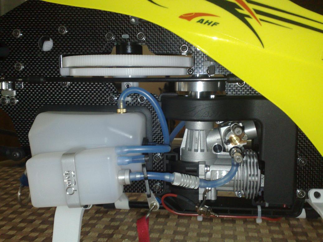

    המסוק מצויד בציוד הבא:
    - האדר טנק של Quick UK
    - מנוע OS 55 HZ
    - אגזוז GP Nitro Power 55
    - להבי SWE מקארבון לראש ולזנב
    - מערכת פלייברלס מדגם RONDO מבית PRO-RC

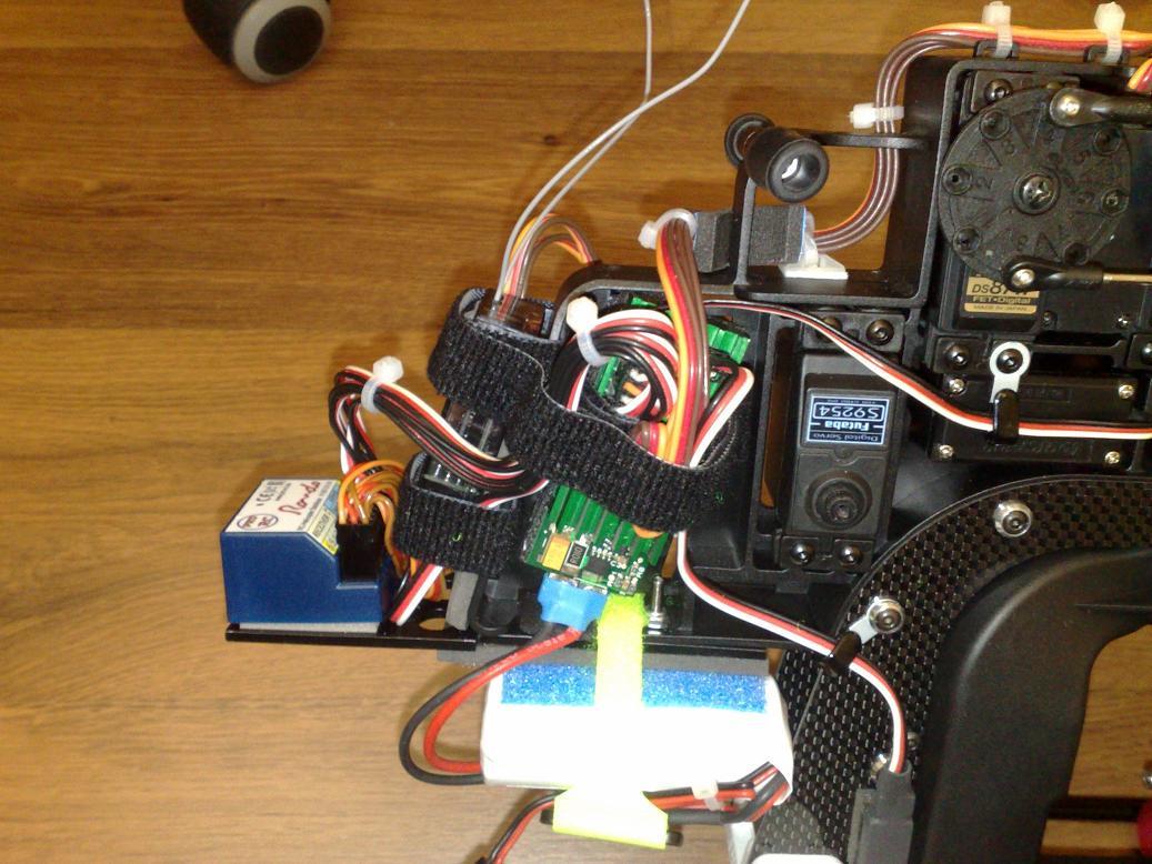

    - סרבואים JR 8717 לסייקליק, 9257 למצערת וסרבו של LOGICTECH 6100 לזנב
    - סוללות פרומקו A123
    - ווסת KIWI של FROMECO שמעביר 6.6V לא מווסת לסרבואים של הסייקליק, כל השאר עובד על 5 וולט (כולל ה-RONDO)
    - גוברנור Multigov Pro מבית Aero-Spire
    - מקלט פוטבה 8 ערוצים FASST R608HS
    מקווה שתיהנו מהתמונות... בקרוב הסרטונים !

    ברירת מחדל תגובה להודעה: מסוק FLYBARLESS חדש בארץ - Aeolus 50
    ליאור
    כרגיל יפה ומרשים מאד
    עכשיו נשאר לראות אותו באויר!
    האם הטסת כבר עם OS55? ובמידה וכן האם ההבדל בכוח מה50 מורגש משמעותית?
    שאלה אחרונה, האם 6.6V לא גבוה מידי לסרוואים?

    ציקי,
    הסרבואים 8717 של JR יכולים לאכול 6.6V (ואף יותר) ללא כל בעיה.
    אני מתכנן להריץ את המנוע ביום חמישי - אתה מוזמן לקפוץ אם תרצה..

    ציקי אני מריץ את ה 8717 שלי עם 6.8V כבר זמן רב ללא בעיה...
    לא תהיה להם שום בעיה לעבוד על 6.6V!

    המסוק נראה מדהים וההסבה עוד יותר.
    הפתרון שאני מצאתי לוושאאוט הוא במקום לייצר חדש לקדוח, להבריז לm3 ולהכניס בורג הידוק שמקבע לציר. הבנייה של החלק עם הידוק חיצוני נראית לי יותר טובה.

    אופיר,
    השיטה שלך היא אכן הקלה והזמינה - אך אני הלכתי על הפתרון הטוב יותר.
