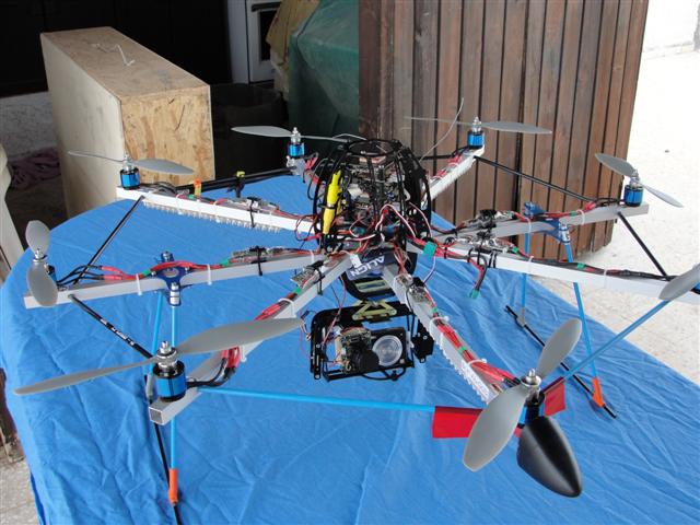

    אפשר קצת תמונות של הכלי למען הקהילה?

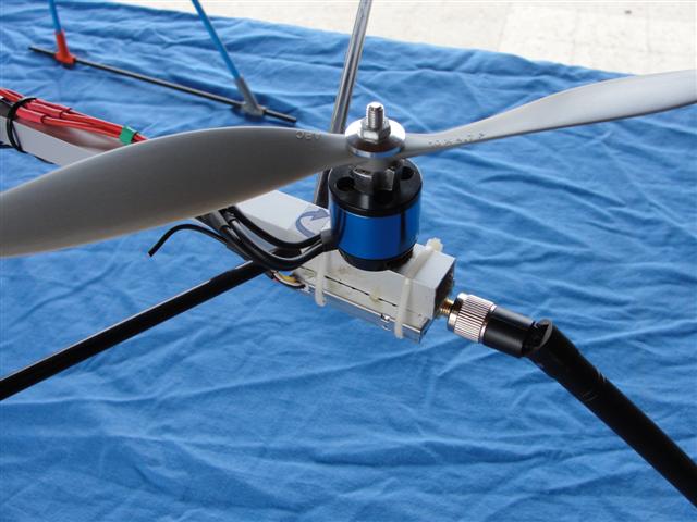

    תמונות תקריב
Name:	DSC00007 (Medium) (Small).JPG‏
ID:	17330   Click image for larger version.
Name:	DSC00008 (Small).JPG‏
ID:	17331   Click image for larger version.
Name:	DSC00010 (Small).JPG‏

    המערכת מורכבת מחמישה לוחות אלקטרוניים:
    1. לוח ראשי המכיל GYRO'S, ACCELEROMETER'S וספקי כח
    2.מצפן (COMPASS)
    OSD.3
    GPS.4
    5.לוח ניווט לאיטגרציה בין הלוחות
    אם כוונתך ל"עילוי מקסימלי"היא לכושר נשיאת משקל, אז כרגע אני עושה ניסויים אבל הרמתי בקלות 1.5 ק"ג וכדי להרים משקל גדול יותר יש צורך להחליף את הפרופים לקשיחים יותר ויש בעייה להשיג אותם בגלל כיוון הסיבוב.

    אין בעייה אם כיוון הסיבוב, המערכת האלקטרונית דואגת ליציבות הכלי, המנועים מסתובבים כך כאשר מנוע מספר 1מסתובב ימינה המנוע הסמוך אליו מסתובב שמאלה וכך הלאה.
    הטווח תלוי בציוד השידור הגעתי לטווח של 1500 מטר אבל אפשר לקבל יותר, תלוי במשימה.
    התקשורת Wi232
    כל הניהוג מתבצע ע"י שינוי סיבובי המנועים.
