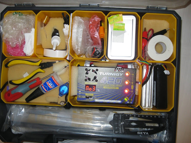

    קניתי מספר כבלים מאריך באיביי וקיבלתי אותם לפני כמה ימים... היום קיבלתי גם את השנאי 100W שהזמנתי(ב-9.30$ כולל משלוח!) אז החלטתי לשלב את השניים ולהטעין את הסוללות ישר מהארגז כלים מבלי להוציא אותן...
    + השנאי והמטען עם הסוללות בתוך הארגז מרופד ע"י ספוג...
    + כל הכבלים והשנאי מוחבאים וישנו שקע קטן לבאלנסר להטענת הסוללה...

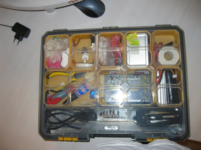

    לפני החיבור של הסוללה למטען ואת השנאי לחשמל... (השנאי מתחת לתא השמאלי למטה, איפה שהדבק, המברג והפלייר)

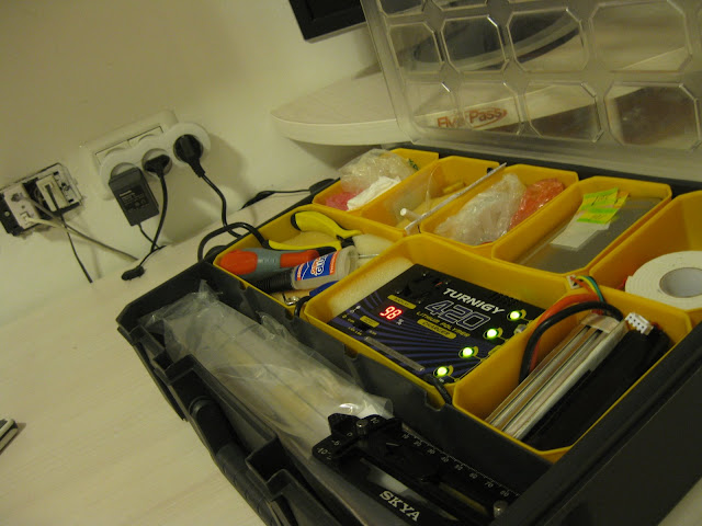

    לאחר חיבור הסוללות למטען והארגז לחשמל. שימו לב שכל החיבורים מוחבאים ותקע הבאלאנס מחובר לשקע שיוצא "משום מקום" :

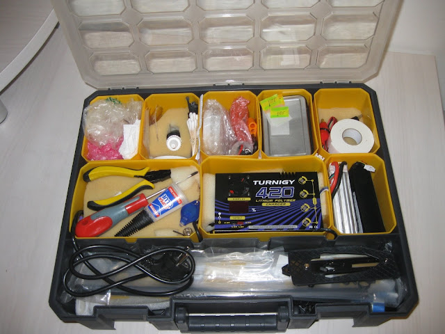

    הכל נסגר כמו שצריך[הארגז במצב סגור]:
    שידרוג מעניין שרציתי לעשות כבר הרבה זמן...
    מה אתם אומרים?

    שלום ,
    רעיון מקורי ויפה אבל ... המלצה שלי:
    1. תמיד תטעין עם המכסה פתוח .
    2. בארגז הכלים מתחת לתא שבו נמצא המטען תקדח מס' חורים קטנים גם הם לאוורור .
    הסיבה לכך היא שבזמן טעינה העסק מתחמם וללא פיזור חום טוב אתה עלול לגרום לנזק למטען / סוללות .

    הרעיון מקורי, יפה אך אינו בטיחותי ואף מסוכן.
    לא הייתי טוען סוללות במקום סגור במיוחד לא ליפו ובמיוחד לא בקופסת פלסטיק ללא קשר לחורי איוורור או לא.
    המטען נועד להטעין במקום פתוח והסוללות נועדו להטען במקום פתוח על משטח שאינו רגיש לחום ורצוי שגם יהיה מבודד (חומר קרמי הינו מעולה לצורך העניין).
    גם כאשר הקופסא מאווררת אין לדעת מתי סוללת הליפו עלולה לאכזב אם כתוצאה מגיל מופלג, מעומס או מקצר שעלול להיגרם בטעות וכשזה יקרה לא תהיה מעוניין להיות בסביבה.
    בנוסף, חורי איוורור לא יעזרו לך לקרר את המטען כמו שצריך כאשר תהיה מעוניין לעבוד במוד פריקה, נגדי ההספק של המטען יחממו את מארז הפלסטיק באופן מסוכן.

    רעיון יפה, תסיק מסקנות ממקרה שקרה לי:
    לפני כשנתיים, טענתי פק ליפו שנפל ל מהיד וחטף מעיכה קטנה
    בעודי מסתובב עם הבן שלי בחוץ, אני רואה עשן יוצא מכיוון חדר העבודה
    הגעתי ממש בדקה ה 90. ארגז ההטסה שהיה ליד התחיל לעלות באש.
    אחריו היה עולה באש שולחן העבודה, ומי יודע מה היה קורה הלאה
    הרעיון שלך יפה אם תטען את הפק בתוך LIPO SACK שיש ל HC
    פלסטיק וליפו יכולים להיות שילוב קטלני...

    בדקתי אם השנאי מתחמם... הוא כן. אז עשיתי לו פתח גדול לאיוורור ועכשיו הוא לא מתחמם בכלל...
    בנוסף בדתי אם הליפו מתחממות והן לא מתחממות בכלל...
    בכל זאת אני מטעין את הסוללות רק כאשר הארגז פתוח ורק כשאני ליידו...

    זה יותר בטוח אבל עדיין לא בטיחותי.
    בצע פריקה לסוללה דרך המטען ואז תבין על איזה חום אני מדבר, מעבר לכך כשהכל תקין אז אין סיבה לדאגה אבל כמו שכתבתי לך וגם אחרים הוסיפו עם ליפו לא לוקחים סיכונים מיותרים, אלו סוללות שיכולות להיות מסוכנות מאד לכן יש להטעינם בסביבה מתאימה.

    אין לי במטען מוד פריקה(Turnigy 420 ולא אקסל למיניהם) והוא יכול לטעון רק עד 2A ולכן המטען, השנאי והסוללה לא מתחממים בכלל ולכן אני מאמין שזה בטיחותי...
    ובכל זאת, על כל מקרה שלא יהיה, אני תמיד מטעין את הליפו תחת השגחתי הצמודה...
    וגם אם נחשוב על פתרון, יותר קל פשוט להיות ליד הסוללה מאשר להתאמץ להכניס אותה בכל פעם לשקית חסינה אש....אם קיים, אשמח לשמוע על פתרון טוב יותר משקית חסינת האש....
