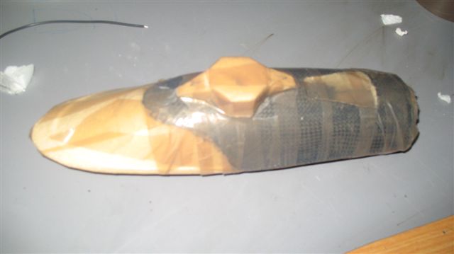

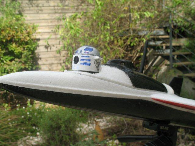

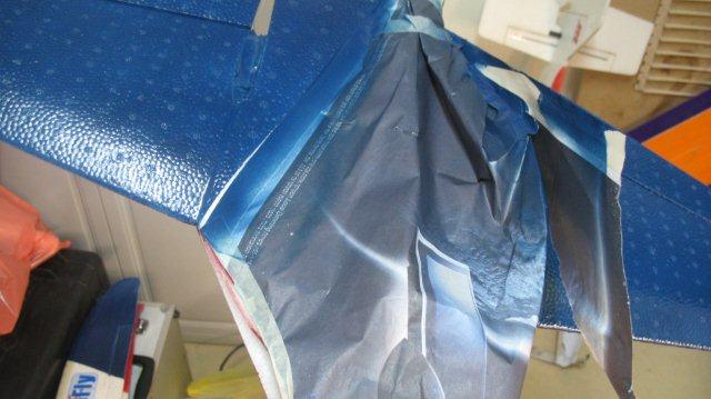

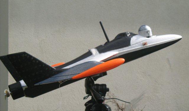

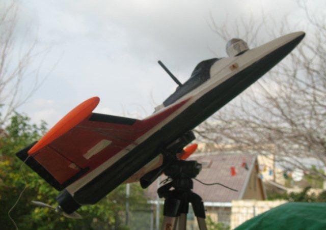

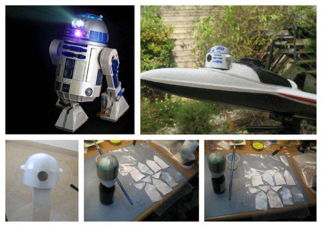

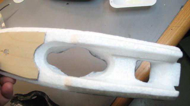

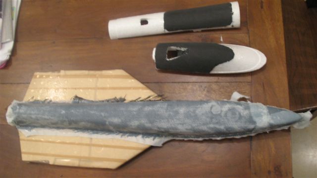

    הרעיון היה לבנות כלי קצת יותר זריז מהקולריס....
    הלכתי על הפאן ג'ט.

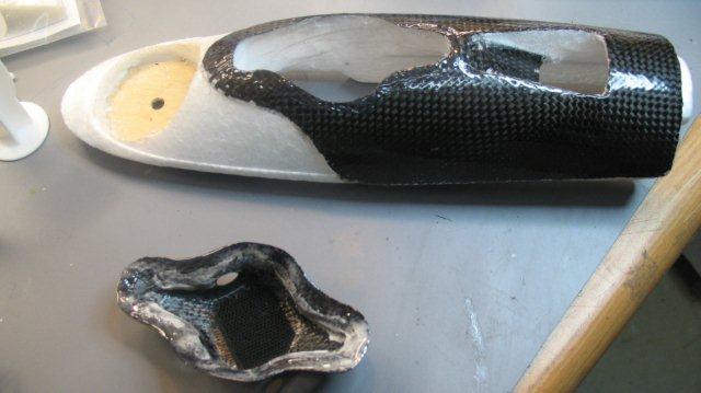

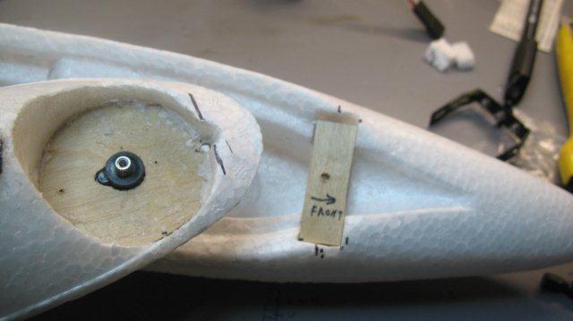

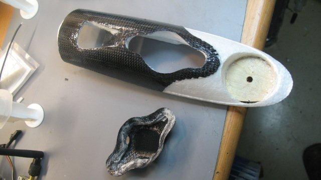

    חיזקתי לו את הקרקעית בשכבה דקה של קרבון.
    יצרתי פתח אחורי המאחסן בתוכו את הסוללה לגישה נוחה.
    בחלק הקדמי נמצא כל שאר הציוד, משדר וידאו, OSD והמקלט.

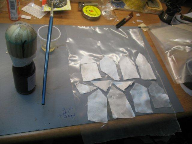

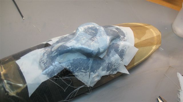

    בחלק העליון קידמי, בניתי כיסוי קרבון למייצב של FMA.

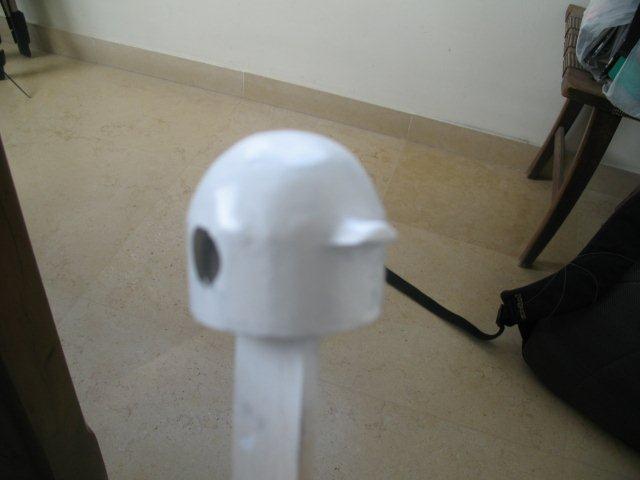

    לאחר הטיסה הראשונה היה ברור שחייבים מחשב טיסה. החלטתי ללכת על מחשב הטיסה הטוב בעולם.. ובניתי אותו:
    Muahahah! OK, bring it on, star war's nerds: Welcome, R2D2

    תודה לכולם,
    מישקל טיסה (כולל R2D2 ) הוא 880גרם. המנוע מושך כרגע 200 ואט פיק.
    הלכתי על פרופ גדול (לא כמו של מעיין) כדי להתחיל במהירויות נמוכות אבל עם הרבה כוח.
