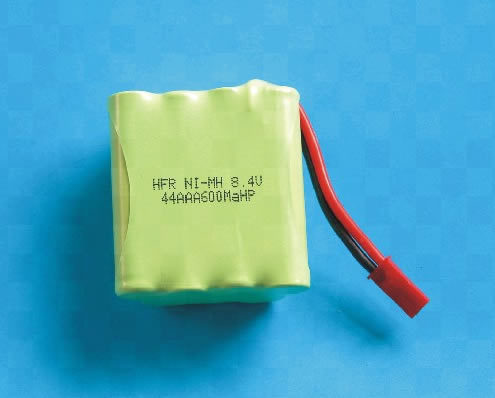

    ניקל-מטל-היידריד - Nickel Metal Hydride - NIMH
    סוללת ה- NIMH קלה יותר ובעלת צפיפות אנרגיה גבוהה יותר מאשר מציעה NICd אך יש לזה מחיר: סוללות אלה ניזוקות מהר יותר כתוצאה מטעינת יתר או כאשר נחשפות לטמפ‘ יתר או טמפ‘ סביבה גבוהה יותר מהמוגדר במפרט התא.
    לכן חשוב מאוד למדוד את זמן הטעינה הנדרש לסוללה ולהימנע מטעינת יתר.
    סוללות אלה פגיעות יותר לפריקת יתר, כמו כן, פריקה מתחת למתח מסויים עלול לגרום לאיבוד קבוע של כ- 10%-20% מקיבול הנקוב של הסוללה.
    סוללות אלה סובלות מפריקת עצמית הגבוהה ביותר של כ- 20% בחודש לכן אם אתם מטיסים עם סוללות כאלו חשוב לבדוק לפני כל יציאה לשטח (אצל רוב האנשים זה בהפרש של שבועות) את מצב הסוללה.
    סוללות ה- NIMH נטענות בזרם קבוע עם הגבלה של זמן הטעינה (תלוי ביחס בין קיבול הסוללה לזרם הטעינה).
    אולם עקב פגיעותן הרבה לטעינת יתר יש חשיבות גבוהה יותר מאשר ב- NiCd לדייק במשך זמן הטעינה המייחס לקיבול והמוגדר ע‘‘י יצרן הסוללה.
    איפה נראה סוללות כאלו?
    נראה סוללות כאלו בתור סוללות מקלט או משדר בעיקר. עוד שימוש של הסוללות הללו הוא לתחרויות F5D, F5J. הסולללות הללו אחרי ZAP (העברת אנרגיה מטורפת בהן שקורעת את הממברנה הפנימית של התא אך מקצרות במאות, אם לא אלפי אחוזים את חיי התא) יודעות לתת זרמים מטורפים.
    1. קיבול - בינוני לגודל הפיסי
    2. גודל פיסי - טוב
    3. משקל - טוב
    4. מתח לתא -
    1.2 נומינלי 1.5 טעינה. ב4-5 תאים היא מתאימה למקלט - זה יוצא 4.8V או 6V נומינלי וב 8 תאים היא מתאימה למשדר זה יוצא 12V בסיום טעינה.
    5. מחיר- בינוני
    6. מאפיין מיוחד - ZAPing

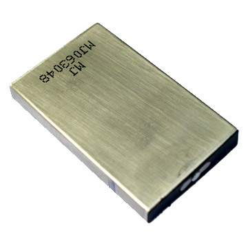

    ליטיום-יון - Lithium-Ion LI-ION
    סוללות הליטיום-יון ניחנות באנרגיה משקלית ואנרגיה ניפחית הגבוהה ביותר ביחס לNICD, NIHM, PB.
    סוללות הLI-ION נטענות בשיטת CV-CC , כלומר, טעינה בזרם קבוע ועם הגבלת מתח, ולאחר השגת המתח הרצוי, עוברת הטעינה למתח קבוע וזרם משתנה ויורד עד לרמת זרם נמוכה שבה מופסקת הטעינה.
    טעינת יתר, עלולה לגרום לפגיעה במארז הסוללות ולהתפוצצות גוף הסוללה.
    טעינה בטוחה ניתנת ליישום ע‘‘י תכנון של 3 מרכיבי המערכת, הסוללה, המטען והמערכת:
    א) הסוללה: בניית מארז סוללות הכולל רכיבי הגנה וניטור טמפ‘ ומעגלי הגנה למניעת טעינת יתר, פריקת יתר וקצר.
    ב) המטען: שימוש במטען חכם המקיים מתח טעינה מדוייק (עד לדיוק של כ- 2% ב tolerance המתח), זרם טעינה שלא עולה על המותר, טיימר ביטחון (יש מטענים שונים המיישמים טיימר בסוף הטעינה או בשלבים שונים של הטעינה), התחלת טעינה אך ורק במידה ויש ביטחון שמתח הסוללה תקין (גבוה מ 3 וולט לתא).
    ג) המערכת: תכנון המערכת כך שתתנתק מהסוללה כאשר מתח הסוללה נמוך מ 3 וולט לתא. כמו כן, שהמחברים והחיווט הפנימי לא יגרמו לסכנת קצר במגעי הסוללה, ושהמערכת לא תצרוך זרם גבוה יותר ממקסימום יכולת הסוללה.
    סוללות אלו שכיחות בפלאפונים ובארגזי הטסה הדורשים צריכת זרם נמוכה. מדי פעם בא חכם השעה ועולה של סטארט.. "רגע!!! יש לי מלא סוללות פלאפונים אני עשיר אשתמש בהם לטיסנים, אמכור לכולם!!! יוהו!!!" אז זהו שלא.. יכולת פריקת הזרם שלהן היא נמוכה מאוד - הם מצטיינות במשקל קל, אחסון לאורך זמן עם פריקה קטנה, ולא תופסות הרבה נפח.
    1. קיבול - גבוהה מאוד לגודל הפיסי
    2. גודל פיסי - קטנה - מצויין
    3. משקל - קל מאוד
    4. מתח לתא - 3.6 נומינלי 4.1 טעינה
    5. מחיר - יקר-בינוני
    6. מאפיין מיוחד - הטמבל ממקודם שחושב שעלה על המצאת המאה

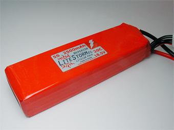

    ליטיום-פולימר - Lithium-Polymer LIPO
    סוללות הליטיום-פולימר הן הפריצה הטכנולוגית שלנו כטיסנאים!
    ככלל, סוללות אלה בעלות אנרגיה משקלית ואנרגיה ניפחית גבוהה מLION אך בעיקר יכולות לתת זרמים מטורפים! דירוג הזרמים שהן יכולות לתת נקרא גם C
    צורת הטעינה גם היא בשיטת CV-CC המיושמת ב- LION.
    טעינת יתר בטכנולוגיה זו, עלולה לגרום להתנפחות הסוללה ולדליקה , אולם לא לפיצוץ כפי שעלול לקרות ב- LION. מה לא ידעתם?! הסוללות של הפלאפונים שלו יותר מסוכנות מהסוללות של הטיסנים. זאת הסיבה שאין מעגלי הגנה מובנים ב LIPO וב LION יש. תשאלו את יחיא עייש!
    טעינת סוללה LIPO היא עד 1C כלומר עד פעם אחת מקיבולת הסוללה. אם יש לי סוללה של 1300MAh טעינת ה CV שלה תהיה לא יותר מ1.3A ובפעמים הראשונות עדיף פחות.
    יתרונות הLIPO:
    א) ניתן לקבל את הקיבול והמתח הדרושים בעובי סוללה קטן יותר ובמשקל קל קל קל.
    ב) גודל - בLIPO ניתן לקבל כמעט כל גודל רצוי ממגוון של מאות גדלים שונים.
    ג) צפיפות אנרגיה ויכולת אספקת זרם: זהו אחד הייתרון של LIPO שהפך את הטיסנאות החשמלית למה שהיא היום. סוללת LIPO מסוגלת לספק זרם גבוה מאוד יחסית - זהו דירוג ה C שלה. דוגמה: אם יש סוללת LIPO של 2000mAh או 2A המכילה 3 תאים כלומר מתח של 11.1V והיא מדורגת כ 30C Continuous ו 50C Max Discharge זה אומר שבאופן קבוע היא יכולה לתת 2A X 30C = 60A ורגעי (משהו כמו 10 שניות) היא יכולה לתת 2A X 50C = 100A אם רוצים לדעת מה ההספק מכפילים ב 11V ומקבלים מספרים מטורפים! אפשר להתניע עם סוללה טיפה יותר גדולה מכונית.
    התכונות הללו הפכו אותה לקפיצת הדרך של הטיסנאות החשמלית.
    3. משקל - קל מאוד
    4. מתח לתא - 3.7 נומינלי 4.2 טעינה
    5. מחיר - יקר מאוד - אך לא ב
    UH
    6. מאפיין מיוחד - פריקת זרמים גבוהים, משקל נמוך, צפיפות אנרגיה גבוהה
