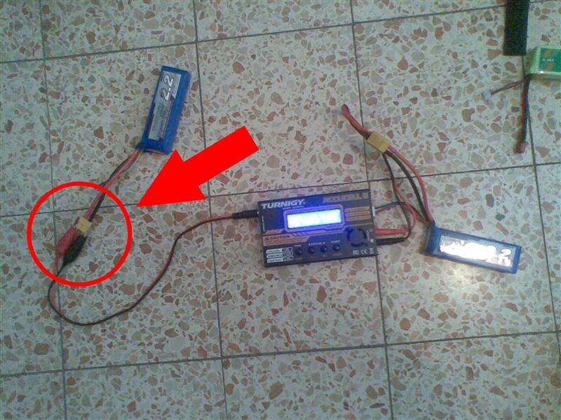

    נפלת על השכל?
    אתה ממש ממש ממש רוצה לעשות קצר?
    חוץ מזה לא ברור לי - אתה מנסה לטעון סוללת 3 תאים בעזרת סוללת 3 תאים או מה?
    בשביל מה השקיעו החלוצים בתשתית חשמל לכל בית בארץ?

    היי, עד כמה וולט המטען אמור להטעין סוללה של 3S?
    ודבר שני' זה מסוכן מה שעשיתי? (לא חיברתי לסוללה שצורכת יותר)

    המטען אמור להטעין עד ל 12.6 וולט ( 100% )
    מומלץ לא לעבור את ה 80% ( שזה בערך 12.4-5 ) במצב FAST CHARGE
    וכן מה שעשית מאד מסוכן ולא אתה לא יכול להטעין עוד סוללות אם סוללה אחת ...
    פשוט מאד קח ספק של מחשב ונסגר העניין ... בטוח תוכל להשיג אחד ישן שאף אחד לא משתמש בו ...
    תגיע תגיע לפרדס ביום שבת נעשה לך קצת בוקר טוב בכל מה שקשור לבטיחות ...

    יש לי פטנט יותר טוב "פרפקטום מובילה"
    סוללה שמטעינה את עצמה
    אותה סוללה שנותנת מתח למטען גם תיטען באותו הזמן
    ועכשיו טיפה רצינות, מה שבאמת מסוכן בתמונה זו האפשרות שהקרוקודילים יגעו זה בזה
    ואז, הסוללה הופכת לפצצה
    יש ביטוח על הבית?

    אני עשיתי פעם משהו דומה אבל עם קונקטור בטיחותי ולא קרוקודילים. השתמשתי בסוללת 2200 מילי כדי לטעון סוללות 360 מילי של שוקפלייר בזמן מפגש אינדור.
    לטעון 2200 עם 2200 דה דבילי כי יש הפסדים על המטען ואפשר לפרוק את סוללת המקור יותר מדי כי אין בקרה על פריקת יתר במקור הכניסה.
