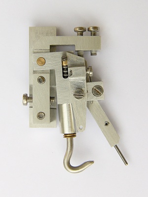

    ברשת יש הרבה חומר על ווי זריקה מתקדמים יותר ומתקדמים פחות.
    בתור גמלאי אני אתחיל את השרשור בשבילכם ...
    Makarov&Kochcarev - Rusia
ID:	23573   Click image for larger version.
ID:	23574   Click image for larger version.

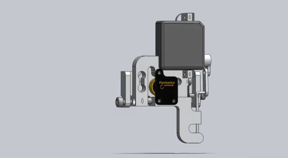

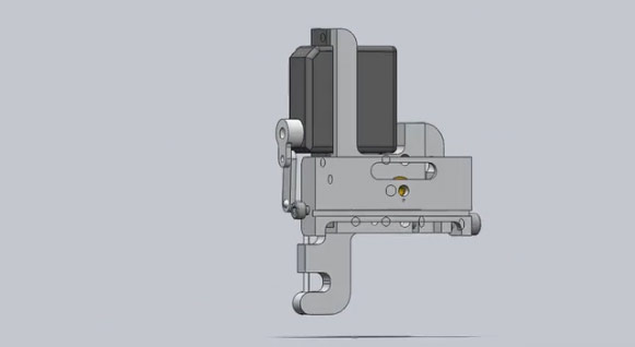

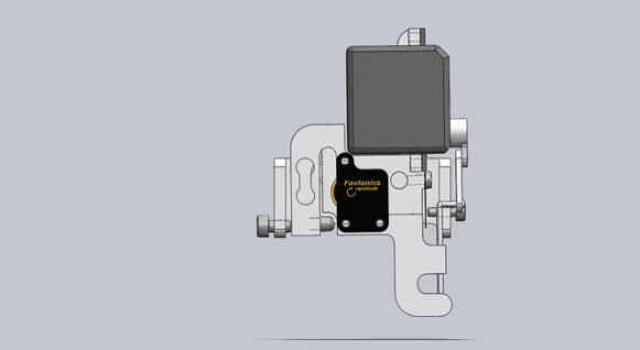

    אלופי הד2 עכשיו תורכם לכתוב...
    סטאמוב
    קישור לסרטון ב FACEBOOK:
    http://www.facebook.com/#!/video/vid...20431027971300
    ‎Favionics in collaboration with Victor Stamov, has developed the "renHook".
    renHook stands for Rotary ENcoder Hook and is a revolutionary new towhook for F1A. renHook replaces traditional hook front and latch switches with just a single encoder chip which measures the angle of the hook. depending on angle, the Favionics FX10 timer can determine the current operation of the pilot, selecting straight or circle tow. acceleration is measured dynamically from additional hook rotation caused by the deformation of the front load cell. the back of the hook has a new "circle plus" feature which allows for additional tow rudder when needed.
    The main motivation for the renHook design is simplicity. the renHook has basically only 1 moving part (not counting the latch mechanism). the elimination of all switches and gages simplifies the design and opens new possibilities for on line acceleration
    תמונות:

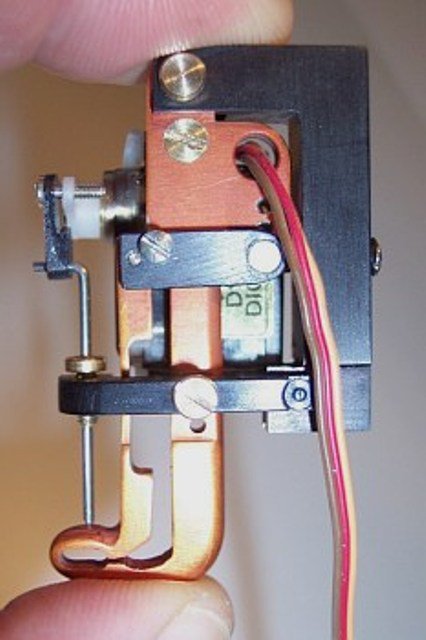

    מבית מדרשו של Michal Dvořák הצ'כי
    גרסא אנלוגית
    גרסא אלקטרונית
ID:	23657   Click image for larger version.

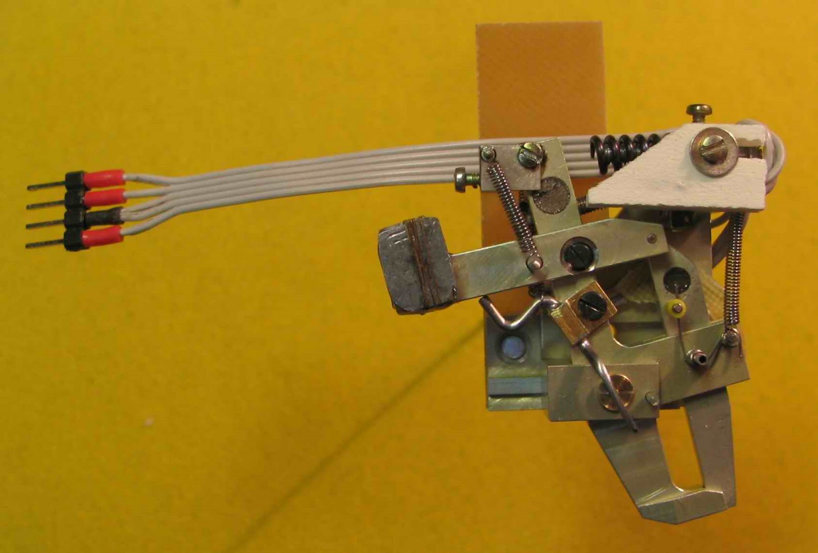

    oleg Pshenichny
    גרסא אנלוגית..
    וגרסא דיגיטלית
    Hook With Magnet for the Hallsensor
ID:	23701   Click image for larger version.
ID:	23702   Click image for larger version.
ID:	23985   Click image for larger version.

    ובחזרה לנושא המקורי - מישהו ניסה את הוו החדש של סטאמוב?
    נראה מעניין הפיתוח שלו. השאלה היא, כמה זה אמין? ואם זה באמת נותן יתרון משמעותי?
    הערוץ שלי ב-Youtube
    Apr 2009
    88
    הודה 17 פעמים ב 7 הודעות
    ברירת מחדל תגובה להודעה: ווי זריקה לד-2
    לא נראה לי שמישהו בארץ יכול לתת לך תשובה ...
    ובכל זאת ..חוץ משליטה מלאה לגמרי על ההגה כיוון לא נראה שזה נותן איזשהוא יתרון בכלל חוץ מקומפקטיות,בכל מקרה במקום 2 סוויצים או סוויץ וסטרינגי" הוא החליף ל2 חיישנים.
    ממה שהצלחתי להבין בוו החדש הזוית של הוו קובעת את מצב ההגה כיוון ,ז"א שאם הטיסן נמצא בסיבוב על החוט וחוט ההטסה נשאר מעט במתח כלומר הוו לא זז לתנועה מקסימאלית אחורה הגה הכיוון גם הוא לא יזוז תנועה מלאה.
    לעומת זאת בכל גוף שיש בו הגה כיוון שנשלט ע"י סרוו הוא יודע לזוז ל3 מצבים בלבד עלייה ישרה סיבוב על חוט והאצה .כלומר זיהוי סוויץ לוו קדימה נותן לך הגה כיוון ישר ,זיהוי סוויץ וו אחורה נותן לך הגה כיוון בתנועה מקסימאלית ,אין שום מצב ביניים .
    השאלה אם הוו יודע לזהות שינוי מהיר בזוית כגון זה שמתבצע בזריקה...אם כן אז באמת יש לו יתרון עצום
