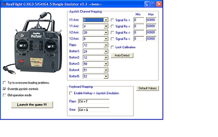

    שלום.
    לאחרונה קיבלתי מס' פניות בהודעות אישיות בנושא הגדרות הערכים לסימולטור בהמשך לכותרת ולכן אני מעלה את מה שאצלי עובד כלהלן:
    EMU
    יש תמונה מצורפת ואלו המספרים: 0,4,20,8,12,24,12,50,51,52
    Channel Mapping
    1 = 3 Throttel במצב R
    2 = 1 Roll במצב R
    3 = 2 Pitch
    4 = 4 Yaw במצב R
    5 = 6 Knob במצב R
    6 = 5 Dual Rates
    7 = 7 Smoke
    8 = 8 3Pos Swith
    בהצלחה לכולם!!
