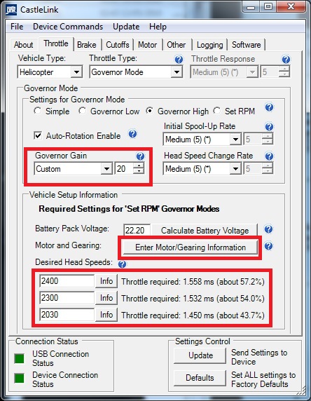

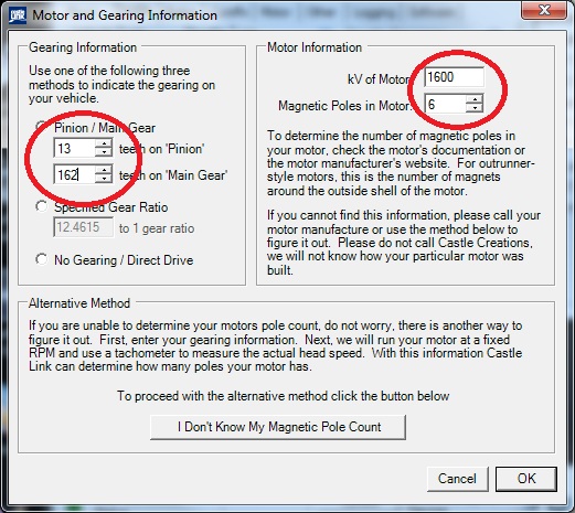

    לפי הנתונים, יש לך בתוכנה אפשרות לחשב בדיוק כמה מצערת אתה צריך לשים.
    תסתכל בחוברת של המסוק ותראה כמה סיבובי ראש אתה צריך לקבל עם הפיניון ששמת,
    אח"כ אתה מכניס שם הנתונים וסוג המנוע (עד כמה שהבנתי למנוע של ה 500 יש 6 Magnetic poles).
    אחרי שהכנסת את כל הנתונים תראה שזה יגיד לך כמה מצערת אתה צריך בערך.

    בדיוק כפי שמופיע בתוכנה,
    נורמל: כ 55% שטוח מנקודה 2 ומעלה
    איידל: כ 60% שטוח
