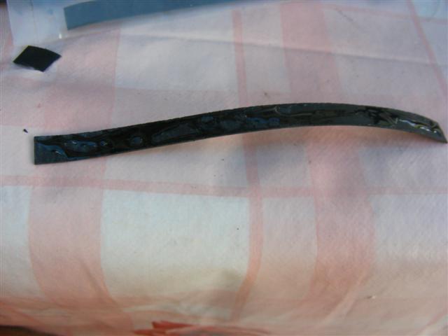

    שלום חברים,
    רבים המקרים שניצטרך לבצע פעולות תחזוקה שונות ופשוטות ומפחדים מיותרים נימנע ונחכה שיעשו בשבילינו ולכן לא נטיס הרבה זמן הינה מדריך פשוט בשפה פשוטה .
    כנסו לקובץ המצורף שם גם תמונות וגם הסבר.
    החלפת רפידת קלאצ.doc

    בהצלחה .
    אלון.
