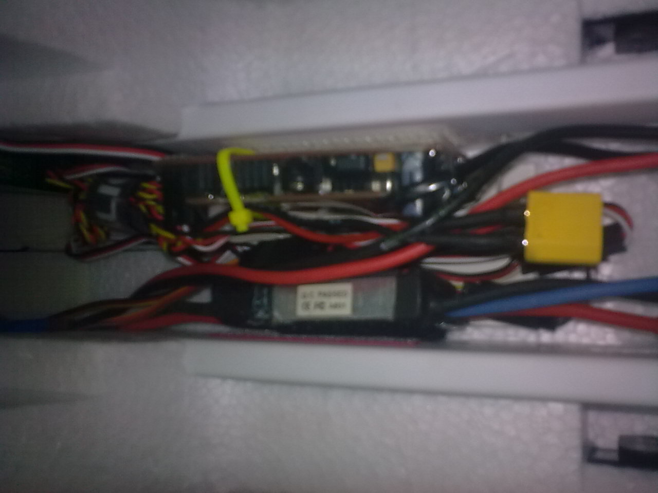

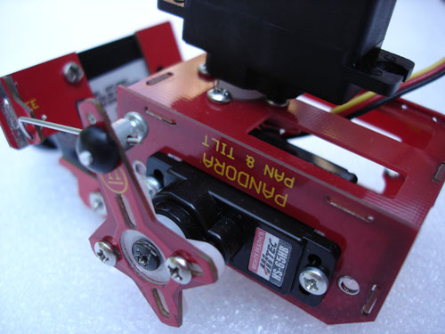

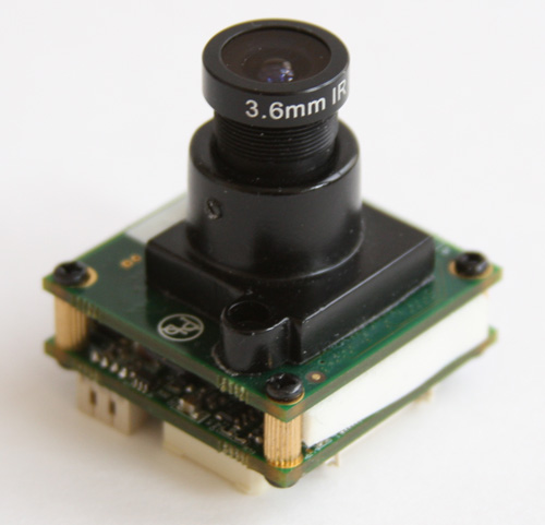

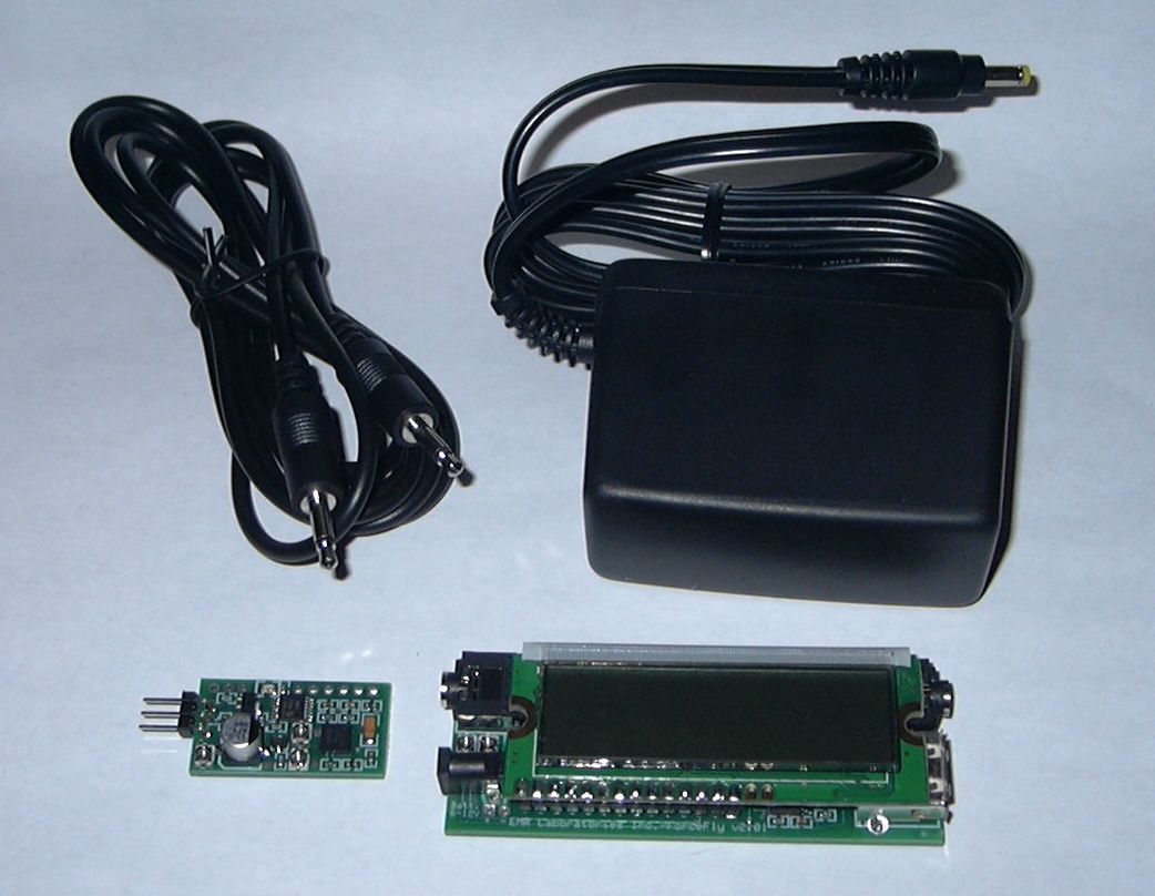

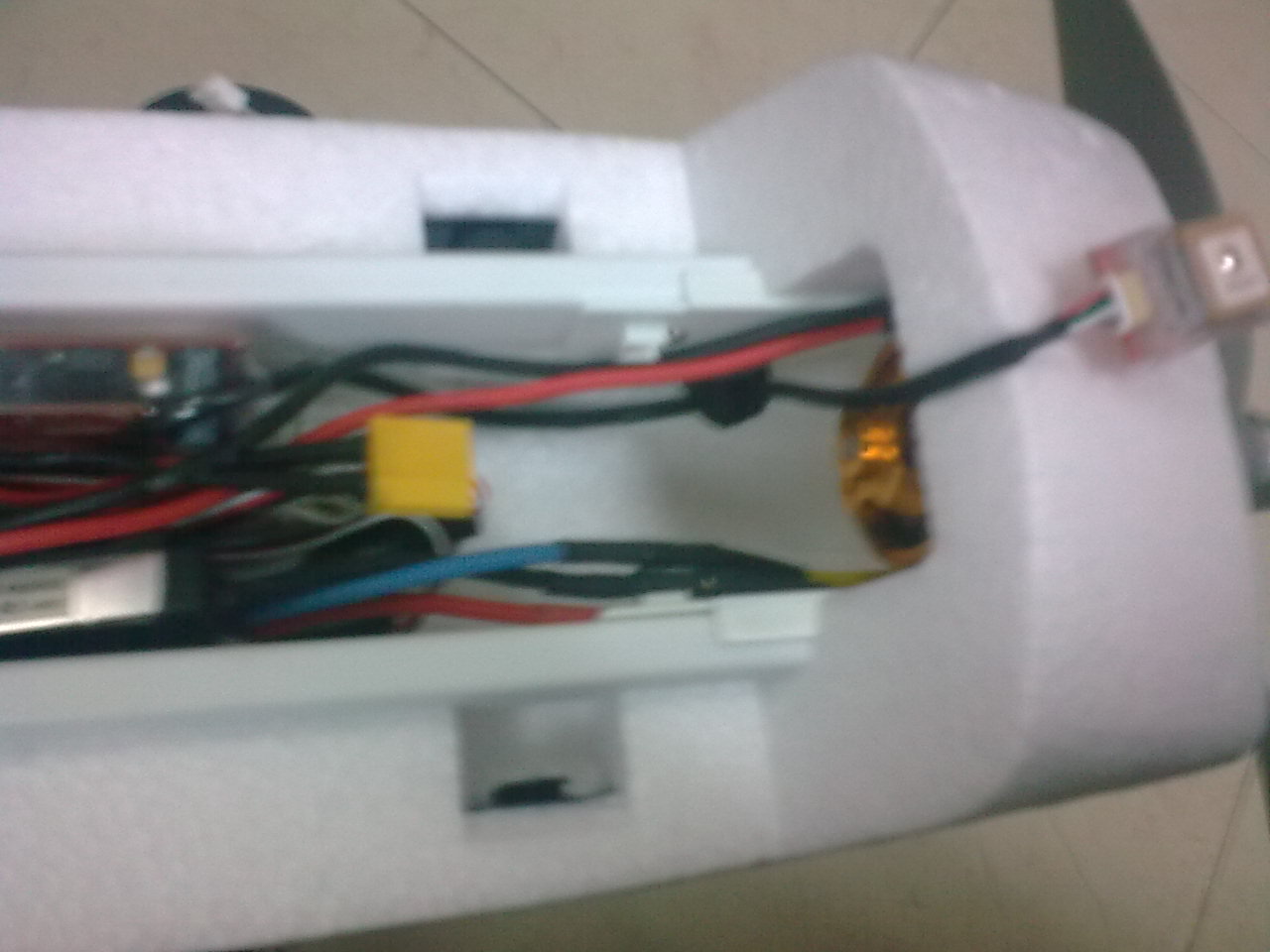

    לאחר לילה לבן.
    משהו קצת יותר מרגיע מהפאנגט.
    לדיגים שבנינו
    multiplex mentor fpv

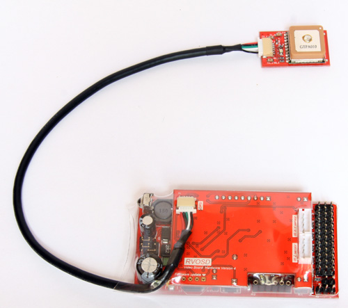

    אז מה בחבילה
    טיסן multiplex mentor
    osd של rvosd
    משדר 2.4 1w
    מצלמות
    עליונה dx 201
    תחתונה kx 191
    Pandora Pan and Tilt Kit
    קצת תמונות מהבניה.
    מקווה לטיסת מיבחן כבר מחר.

    משה איפה הסוללה יושבת? איזה סוללה הולכת שם?

    581
    ברירת מחדל תגובה להודעה: multiplex mentor fpv
    ציטוט נכתב במקור על ידי SPL צפיה בהודעה
    הסוללה יושבת במרכז הגוף.
    אין שום בעיה להוציא או להכניס אותה.

    מבחינת מקום ,אין שום בעיה .
    בגלל בעיות של מרכז כובד לא שיניתי את מיקום הסוללה שהיא ההשפעה הגדולה ביותר למירכוז הטיסן השתדלתי למקם אותה לפי הוראות היצרן, בהתחשבות בשאר משקל הציוד.
    נכון יש לא חיסרון במקום לנחיתה.
    אז אולי עכשיו זה יאלץ אותי לחפש שטח הטסה נורמלי במקום להטיס על קוצים
    יציבות? זה טריינר, אז אני לא חושב שיש לא בעיה של יציבות.

    2 מצלמות? למה?
