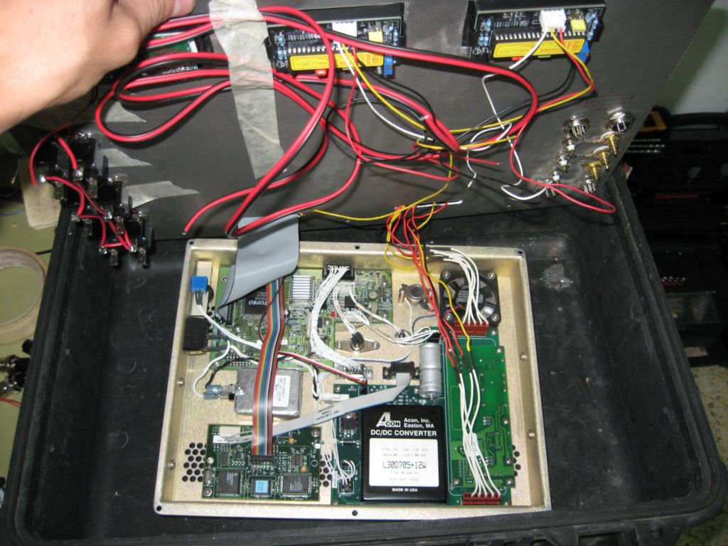

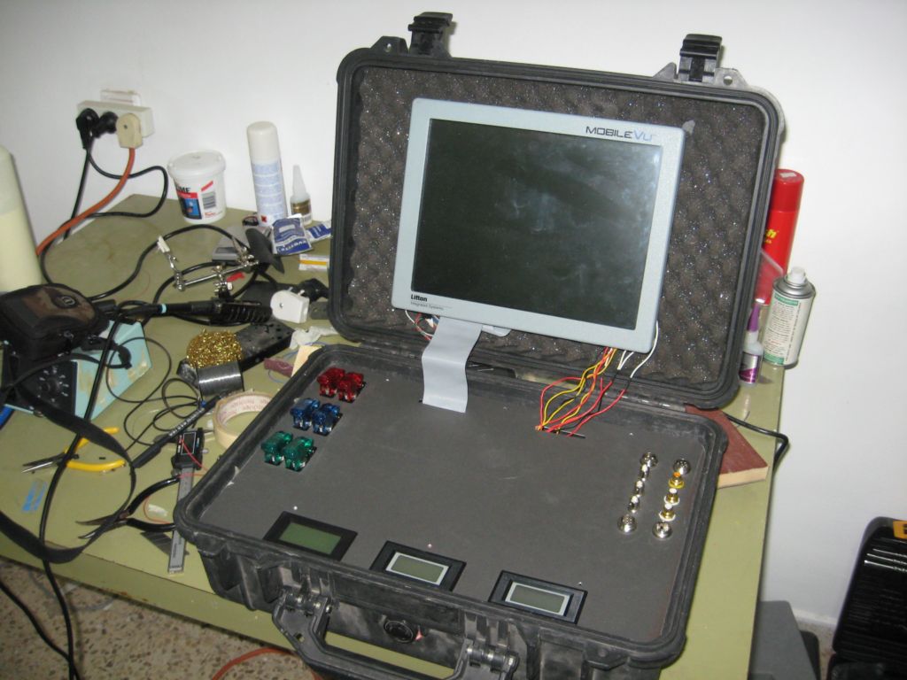

    ברירת מחדל תחנת הקרקע החדשה שלי - GCS
    היי,
    מזה כחודש אני עובד על התחנה החדשה (95% מהזמן מחכה לחלקים מחו"ל)
    האתגר האמיתי היה להשתמש במסך המיוחד שאתם רואים בתמונה. למסך הזה יש 1500 NIT! זה אומר שבאור יום ניתן לראות בו טוב גם כשהשמש הישראלית קופחת מעל. יש לו כניסת S-VIDEO, VGA, VIDEO BNC ומסך מגע מובנה. בקיצר חיה רעה.
    הוא פורק מניידת משטרה ונקנה מ eBay באומץ יש לאמר. יש איתו 2 בעיות כבדות:
    1. הוא כבד (ממש)
    2. הוא גדול ומגושם
    הסבר:
    1. בחרתי להעמיס את הכל בארגז קטן יחסית לשם הנוחות, הבעיה הראשונה מלבד העובדה שהארגז הופך להיות כבד (ועם זה אי אפשר לעשות כלום) היא שאי אפשר לתלות אותו עם המכסה של הארגז בלי שהארגז יתהפך אחורה
    2. בגלל שהמסך גדול ובעל עומק הארז לא נסגר ואי אפשר להנמיך את הפנל בגלל יש שם רגליות ייעודיות.
    לכן החלטתי לעשות מעשה אמיץ (דברי איתי 4D) או מטופש/מפחיד (דברי איציק) לפרק את המסך ל 2 ! כלומר לשים את ה LCD עצמו למעלה ואת כל המוח למטה. החיבור בין החלקים מעשה ע"י 5 כבלים מסוגים שונים: 2 כבלי מתח, 1 FLAT CABLE 2mm (לא 2.54 ממ!!) של 50 פינים, חוט שדומה לחוט סרוו ו FLAT CABLE 2mm של 10 פינים
    חלק מהכבים חתכתי וחלק הארכתי ע"י מאריכים שהוזמנו מחו"ל. החלק התחתון מתחבר לפנל הראשי מלמטה ע"י 6 ברגי 3M.
    את הפנל הכנתי מפלטת אלומניות שצבועה באבקה מטאלית ובתנור.
    המפסקים אלו "מפסקי חימוש" עם נורת בקרה שדולקת כאשר המפסק דלוק.
    כרגע בארגז: מפצל וידאו, סוללה, DVR, מטען שמקבל 12V והחלק האחורי של המסך.
    החיבור של המקלטים + diversity כלומר ל GDT נעשה עם כבל 6 פינים שגם מעביר את ה RSSI של כל אחת מהאנטנות ומציג אותם על מסך LCD קטן בחלק התחתון של הארגז. בנוסף יש מד מתח לסוללות של הארגז עצמו.
    אני חייב להגיד תודה ענקית לאיציק על הייעוץ הכללי וגם שביום שלישי ישב איתי ועם עוד חבר על המסך ואיתר את הבעיה. האמת כמעט והתייאשתי מהמסך כי לא הצלחתי לגרום לשני החלקים לעבוד כשהם מופרדים וכמעט ששרפתי אותו, הבעיה נמצאה בדמות הכבל השטוח. תודה.
    תודה גם לאיתי 4D שישב איתי על התכנון הראשוני.

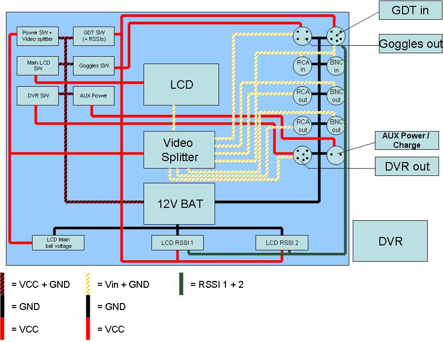

    GDT:

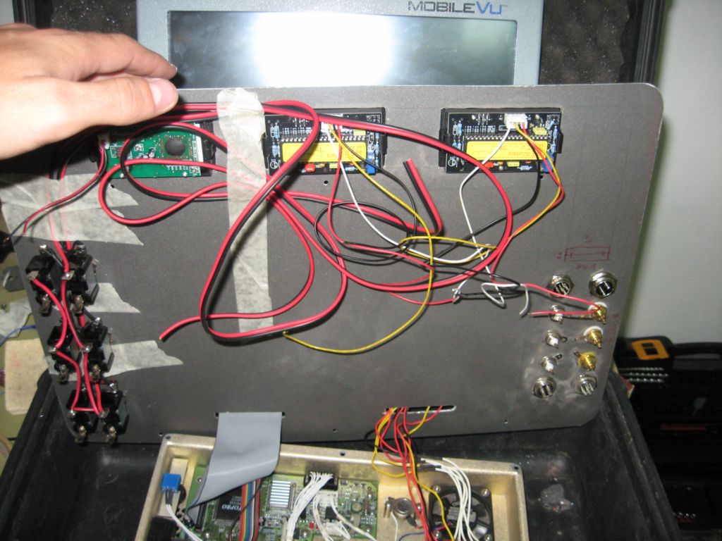

    מעיין נראה רציני מאוד.
    תוסיף הגנה על הכבל השטוח בנקודת הכיפוף כדי שלא יקרע מהפתיחות/סגירות
    אהה... ותוסיף גלגלים לפליקאן

    תתחדש,
    שמת לב למאוורר ביחידת האלקטרוניקה של המסך? בכדי שיעשה את תפקידו הוא צריך כניסת ויציאת אויר. (ואני רוצה להדגיש בלי זה המערכת תתחמם די מהר והDC/DC ינתק אותך- או שמשהו ישרף תלוי מי חלש יותר)
    לגבי סיכוך, טכנולוגיית החלל במטבח או בעברית רדיד אלומיניום יעשה את העבודה בשילוב דבק דו"ץ או, לחלופין שימוש בטייפ מוליך שתקנה כנראה בגולדן טייפ.
    אני הייתי סוגר את הקופסה שבתחתית עם פלטת אלומיניום בכדי לשמור על הרעשים שבפנים שלא יצאו החוצה, אז ישאר לך רק לעשוף את הכבלים ברשת ולהצמיד את הרשת לגוף המארז.
    אז תקפוץ ותאמר לי שהפלטה המפרידה מאלומיניום אענה לך שהוא צבוע ויש לגרד את הצבע בכל שטח החפיפה לקופסה שמתחתיו ולהשתמש בכל חורי הברגים בהקיף לסגירת הקופסה.
    אתה צריך להתגונן מרעשי RFI גם מבפנים וגם מבחוץ.
    יש מצב שתצטרך לעשות זאת גם למסך. מה שאתה יכול לעשות בכדי להתמודד עם הסיכוכים הוא לקנות תרסיסי של צבע מוליך (בד"כ מכיל חלקיקי נחושת או כסף) ולרסס את כל פנים המזוודה. חשוב לייצר מגע גלווני (מתכתי) בין הצבע המוליך לבין יתר חלקי האלומיניום לצורך רציפות הסיכוך.
    זהו, מקווה שהפעם הזמנת את הקונקטור הנכון
    Boogle ולא Google קפיש?
    תודה צביקה,
    אני מתכוון לשים פס גומי על המפתח שדרכו עובר הכבל, זה מספיק? לזה התכוונת?
    תדוה בוגל, חכיתי למשהו הרבה יותר גרוע(כי חשבתי שעשיתי דברים גרועים מאוד) אז עכשיו אני יכול להוריד את הקסדה
    1. למאוורר יש מאיפה לינוק ופתח יציאה מעולה מאחור, לא נראה לי שצריך פינוי חום מחלל הארז בינתיים, הטמפ" שם לא רציניות כלל. בעתיד אחרי הוספת המחשב אהיה חייב.
    2. אחפש מחר בגולדן טייפ. אני מקווה שאמצא משהו שאני יכול להלחים אליו, סרט/רדיד אלומניום לא פותר את הבעיה כי אי אפשר להלחים אליו.
    3. הקופסה לא מונחת על התחתית אלא מעוגנת עם 6 ברגים (תסתכל בפנל יש חורים) לפני של העמדה. זה באמת רעיון טוב לגרד את הצבע בהיקף הפלטה מבפנים ואז לקבל הגנה מפני רעשים.
    4. אני מקווה שלא אזדקק להגנה על המסך מאחור, אין שם שום רכיב אלקטרוני נאה לעין שהוא לא מאחרוי קופסה פנימית שכבר מוגנת. אבל אם אצטרך זה לא נורא לארגן איזה איטום עם הרבה אלומיניום טייפ מאחור - זה דווקא די פשוט.
    תודה על הטיפ עם הספריי, לא ידעתי שיש כזה דבר ואני מקווה שלא אזדקק לו. שים קישור של זה.
    לגבי הכבל/קונטקטור אני מקווה שהוא יגיע בקרוב כרגע בגלל שיש לי 2 הפוכים חיברתי בינהם וזה עובד.

    נראה מגניב ביותר, האם אתה משתמש באופציית המגע של המסך?

    יפה שי..
    אני מתכוון לחבר אותו למחשב שאשים בקרוב ואשתמש בנוסף למסך בתור עכבר במקלדת וירטואלית. ככה לא צריך לחבר למחשב כלום מלבד החיבור RGB למסך, NETSTICK עם אינטרנט סלולרי כדי שהטייס האוטומטי יוריד את המפה הרלוונטית לנקודות ה GPS מגוגל אהה .. וחשמל.

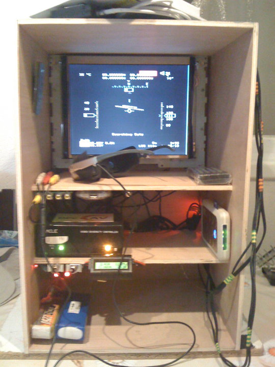

    זה GS שלי. לא מרשים אבל עושה את העבודה .

    שום דבר לא השתנה, כל היופי במערכת הזאת היא שהכל מודולרי ויכול לעבוד stand alone כלומר אם אני יוצר להטסת "שעשוע" נאי לוקח רק את תרמיל הגב/חצובה (GDT) שיש לו 2 יציאות וידאו - אחת ל DVR ואחת למשקפיים ואני "קל משקל". אם אני רוצה טיסת טווח אני מחבר בדיוק את אותו GDT שהרגע שמתי על הגב לתחנת הקרקע GCS. בתוך ה GDT יש 2 מקלטים וdiversity עם 2 יציאות ודיאו.
    הקטע הכי טוב שבקיץ הבא אני לא אסבול ואוכל להטיס גם באמצע היום. פשוט יושבים עם ה GDT בתוך הרכב הממוזג כאשר כל הכבלים בחוץ.
    לא הבנתי למה צריך מפסק הפעלה/כיבוי שונה לכל מחוון ?!?!
    צריכת אנרגיה. הכל שם זולל. כשאני עם המשפקים לא תמיד ארצה מסך והפוך. ואולי אני רק רוצה לראות את ההקלטה מה DVR של הטיסה שהרגע עשיתי (בשטח) במסך הגדול. בנוסף הפינים של כל הקונקטורים די חשופים, אני רוצה שאם הם לא שמישים שיהיו מנותקים למקרה שנופלת שם איזה חתכת מתכת שתגרום לקצר ותטגן לי את כל ה GSC

    לא שיכנעת אותי שכדי לחסוך צריכה של שלושה LCD צריך שלושה מפסקים ובגלל שהפינים שלהם חשופים הוספת עוד שלושה מפסקים שאני מנחש שעכשיו מספר הפינים החשופים הוא פי שלוש.
    דיברתי על המסך הגדול מול המשקפיים והיכולת לכבות אחד מהם או את ה DVR ולראות בשטח במסך מלא סרט שהרגע הקלטתי.
    ה LCD הקטנים זה רק ל RSSI ולמתח לש הארגז, הם כמעט לא צורים זרם.
    מש ששותה זרם זה ה DVR, המסך LCD הגדול, ה GDT(שבמקרה גם מדליק את ה RSSI-ים) והמחשב העתידי (זה כבר 3 מפסקים) כמובן שצריך מפסק לטעינה ומפסק אחד ראשי - הגענו כבר ל 5 אז עשיתי 6 מטמעי סימטרייה-אסטתיקה.
    למי שמתקשה בהבנת שרטוט חשמלי : מפסק= SW = SWITCH
