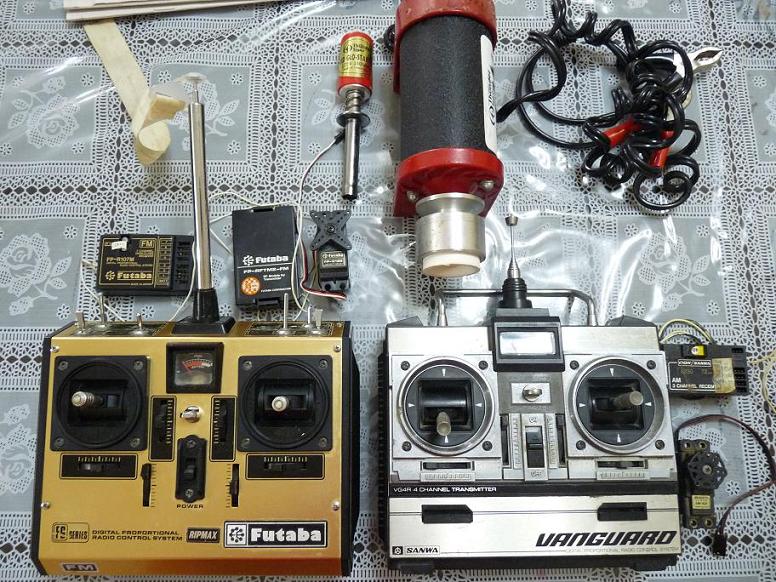

    בראשותי ציוד מאוד מיושן כפי שניתן לראות בתמונה:
    משדר ומקלט futaba שבעה ערוצים מאמצע שנות ה-80 + משדר ומקלט של sanwa ארבע ערוצים בן 15 שנים +-, בנוסף יש לי 6 סרווים לפוטבה ו-4 ל-sanwa.

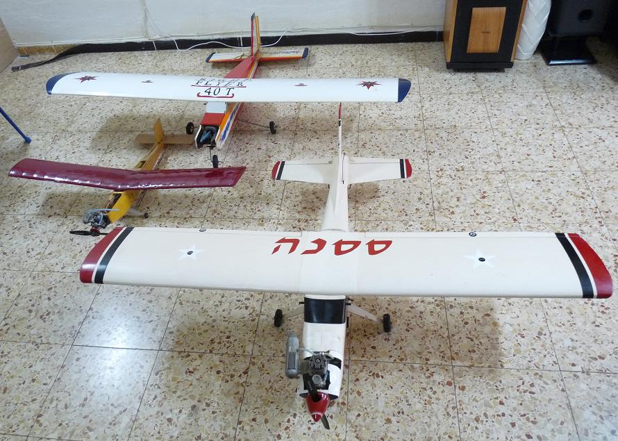

    בתמונות ישם הציוד שיש לי כרגע + הטיסנים שלי.
    2 טיסני טריינר, הססנה הוא מפבר גלס עם מנוע O.S 46, והשני עבר התרסקות, תוקן אבל לא הוטס מאז בנוסף טסן בננה בלי מאזנות שלא טס מעולם עם מנוע O.S 15.

    לפי התמונות נראה ששמרת היטב על הציוד - שאפו!
    גם אם תקנה את השלט עדיין תצטרך להוסיף לו סוללה ככה שזו לא צריכה להיות אחת מנקודות ההחלטה שלך.
    למרות שאני מאוד אוהב את ה-9X וממליץ עליו בחום, לא הייתי רץ וקונה מערכרת חדשה (בהנחה שהמערכות שלך עובדות). אם זה מצב הציוד שלך הייתי ממליץ פשוט להיכנס לחנות טיסנים ולקנות סט סוללות. כן, זה יעלה יותר. אבל זה מיידי ותראה מייד אם יש מקום להשקיע עוד או לא.
    אח"כ צא למנחת הקרוב ותתחבר עם מישהוא שיכול לעזור\להדריך אותך. לעניות דעתי אין סיבה להיכנס עכשיו להוצאה. תתחיל עם מה שיש (שנראה מצויין) ותתקדם משם.

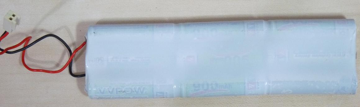

    בנוגע לפק סוללות, אז עכשיו דיברתי קצת עם אבא שלי והוא אמר לי שהפק שעשו לי במיוחד היה בעייתי,
    אחרי כמה שעות טובות של טעינה, הסוללות היו מתרוקנות תוך 2-3 דקות מרגע הדלקת השלט,
    החזרנו את הסוללות לחנות, הם שלחו לנו פק אחר ועדיין הייתה את אותה הבעיה, אז כבר הפסקתי
    את עניין החזרה לתחום עקב לימודים וכו... כך שלא בדקנו את העניין לעומק.
    בכל מקרה כפי שציינתי כבר, הפק עלה לנו 200 שקל אולי אפילו יותר כי זה היה בהזמנה מיוחדת
    שתתאים למקום שיש בשלט, לכן המחשבה שלי עכשיו היא שעדיף להוציא כבר 500 שקל על ציוד חדש
    כולל סוללות במקום להזמין פק מיוחד שיעלה 200 שקל לשלט הישן שלי.
    מה גם שאולי הבעיה היא בכלל בשלט ולא בסללות שעשו לי (לכן אני לא מציין את החנות שבה עשו לי את הפק) פשוט אין לי ממש דרך לדעת, דרך הגב גם עכשיו הסוללות עדיין עובדות אחרי טעינה של חצי יום למשך 1-2 דקות ומתות.
    העלתי תמונה של הפק שעשו לי, הוא מותאם בדיוק למקום שיש בשלט (וגם זה בקושי )
    אם יש אפשרות לרכוש פק כזה בזול ולבדוק את העניין אז אני יעשה את זה אבל אם מדובר בהוצאה
    של 200 שקל+- אז ניראה לי שכבר עדיף לרכוש ציוד חדש.
    זה ממש סרט להחליף סוללות לשלט הזה, צריך לפתוח 8 ברגים, 4 מכול צד בשביל להסיר את הצדדים שלו...
