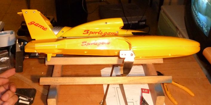

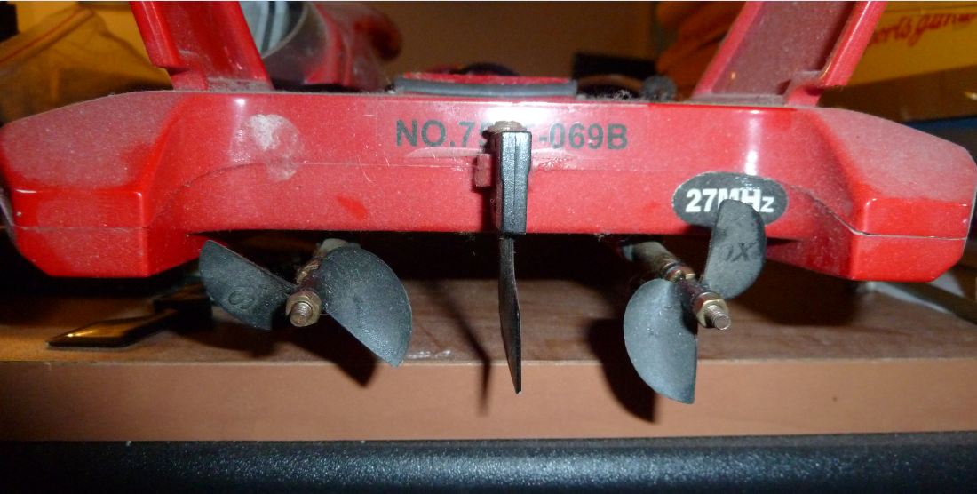

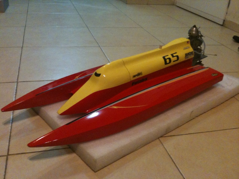

    לפני כמעת שנתיים או אולי יותר קיבלתי מחבר ותיק שאריות של סירה
    זה היהי בתחילת הדרך שבו אני גם קניתי צעצועים

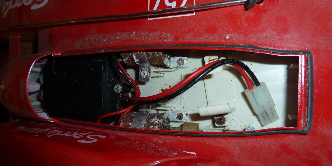

    השלד שכב הצלי בבוידם וצבר אבק
    הסירה האדומה הצלי כמעת 4 שנים ו מאז היא לא עובדת
    זה מה שקורה שמשיטים באילת ולא שוטפים אחרי זה
    השטה 1 וגמרנו
    הסירה הצהובה לא הייתה אף פעם במים אילן קנה אותה לטובת החלפת מנועים בסירה שלו
    שהפכה להיות בסוף צעצוע לאמבטיה לילדים

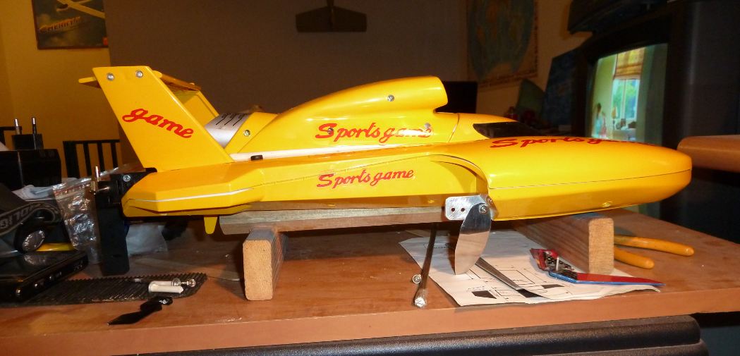

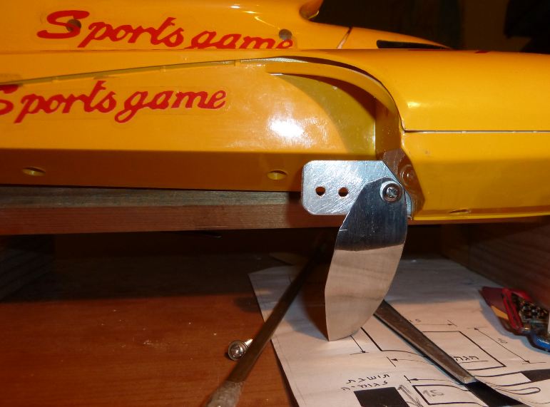

    אז החלטתי להחזיר את הצהובה למים
    תוכן:

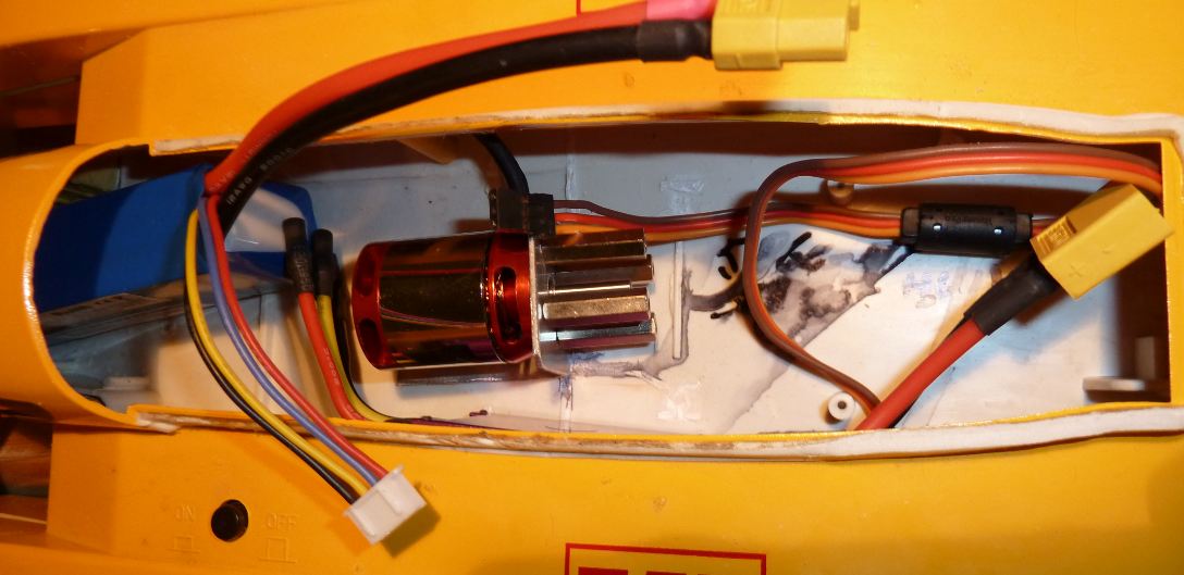

    1 סוללה 2200 3S

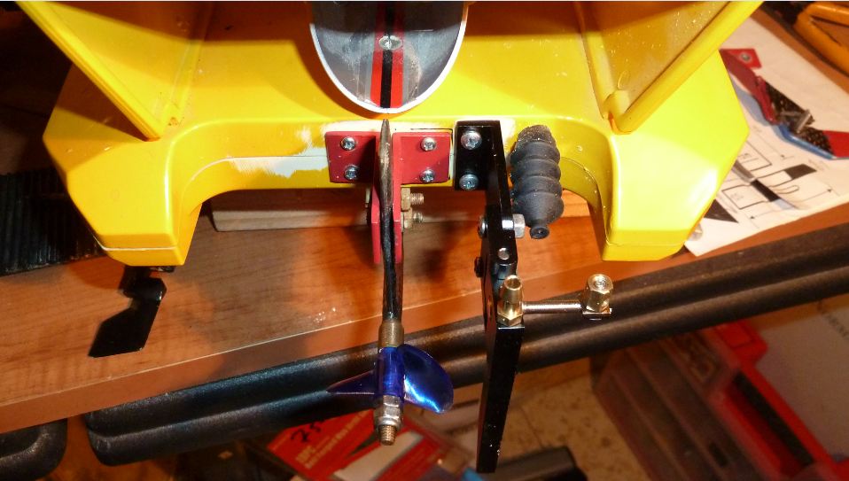

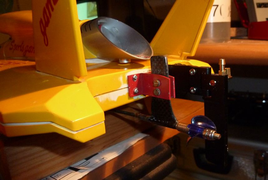

    מנוע טורניג'י 2500KV
    ו עוד כמה שטויות מהסיני(פרופ ו הגה כיוון)
    תוספות TEARN FIN או בעברית סנפיר סיבוב לא ברור איזה מתכת אך אכלתי קש בהכנה
    יש מצב שזה ניטינול או טיטניום מהשאריות שהיו לי
    כמה שיופים כמה חיתוכי פלסטיק וואללה יש סירה לא יודעה איך היא תתנהג
    כמה תמונות מצורפות
    נתרעה באגם

    על הפנים זה מה שיש לי להגיד על הצהובה
    סתם ביזבוז של זמן
    המקורית שטה יותר טוב

    לדעתי הפרופ הזה בכלל לא מתאים לה
    Apr 2009
    1,220
    ברירת מחדל תגובה להודעה: ריענון הפורום
    לא זה לא הפרופ וזה לא המנוע פשוט עם יש זמן פנוי צריך לבנות משהוא טוב
    ולא לשחק משחקים
    כול עניין ברישלוס סירות בראשד לא יותר מעשר שינוי מיבנה
    הגורם לבעיות אחרות
    לא סתם בנו אותם ברשאד
    יש צעצועם ששווה להשקיע זמן ומחשבה ו כסף כדי לגרום להם לשוט יותר מהר
    אך קיים חיסרון משמעותי בדבר
    דורש תכנון ו ביצוע מדויק
    מרכז כובד,גודל פרופ יחסית לגוף מהירות סיבוב הפרופ בשביל לכוון סירת צעצוע צריך הרבה המתעסקות זה טוב ללימוד הנושא לכול אלה המעוניינים לבדוק בעצמם את אפקט השדרוג לצעצועים
    אישית לא ויתרתי יש לי עוד סירה דומה לשדרוג אך הפעם זה דיפ וי ושל חבר חייב לעבוד
    בכול מקרה אני סיימתי עם שידרג צעצועים
    למדתי שלא שווה להשקיע בהם אפילו לא דקה
    אך מה שהבטחתי חייב לקיים לכן ממשיך בסירה השנייה
    פרטים בהמשך...

    ציטוט נכתב במקור על ידי Tornadon צפיה בהודעה
    לי זה נראה כמו פלדה עם הרבה ניקל\כרום, תבדוק אם היא מתמגנטת - אם כן אז אני צודק.
    אם לא אז אתה צודק, למרות שטיטניום יותר אפור מט.
