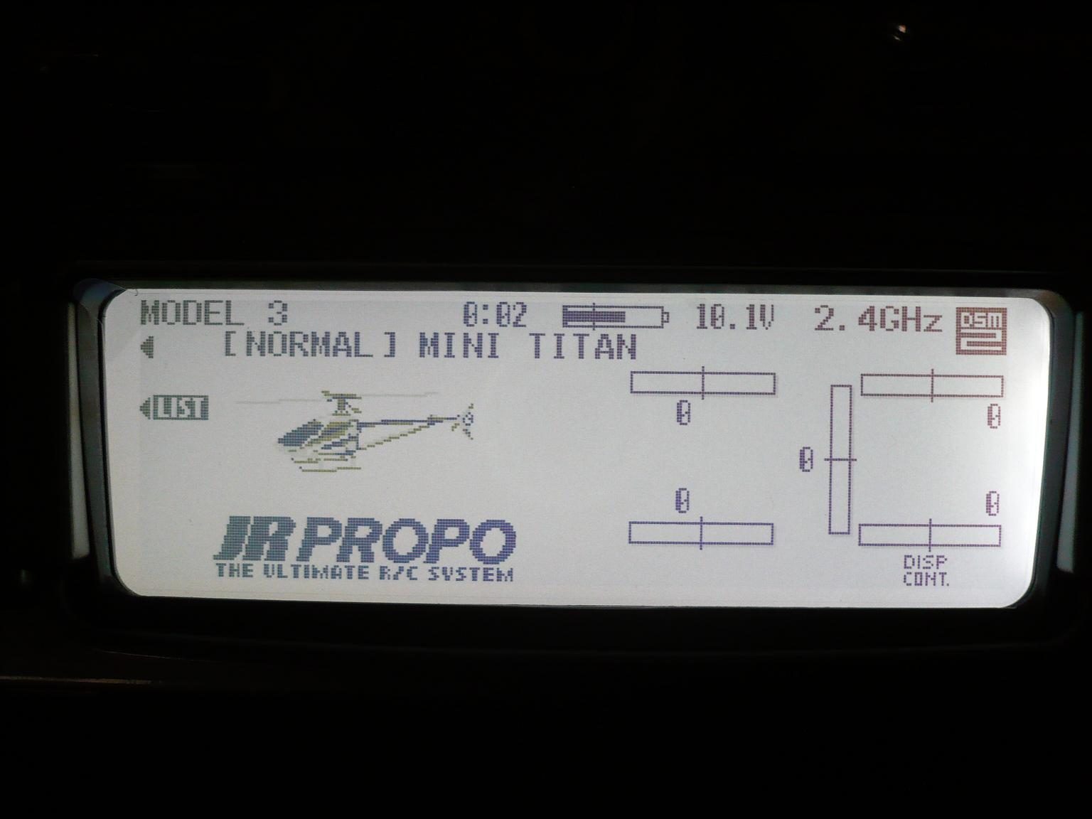

    לא קונים, בונים. זה modding למשדר. המשדר לא מגיע ככה. אני כנראה אעשה זאת ל 9303 שלי.
    אורח Guest
    ברירת מחדל תגובה להודעה: לבעלי ה DX7 שאוהבים להטיס בלילה
    הנה גם אני עשיתי ...זה לא כזה קשה.
Name:	P1010968 small.JPG‏

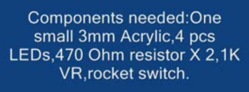

    ספר לי איך וגם אני אעשה
    אפילו באור יום קשה לראות את הצג
    בונקר
    2,030
    הודה 37 פעמים ב 35 הודעות
    בסרטון אחר שהופיע דרך הקישור, הציגו רשימת רכיבים (מצ"ב תמונה)
Name:	רכיבים לתאורת שלט.jpg‏

    הני עמית
    נראה כאילו החלפת למסך LCD עם תאורה מובנת במקום להוסיף LEDS חיצוניים.
    יש אפשרות להסבר הרכבה\בניה - מחברי חשמלי מיוחדים?
