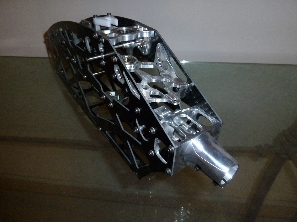

    טוב, אתחיל להעלות תמונות מתהליך הבנייה.
    בניית הפריים

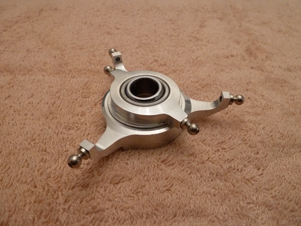

    Swash Plate
    גג"שים

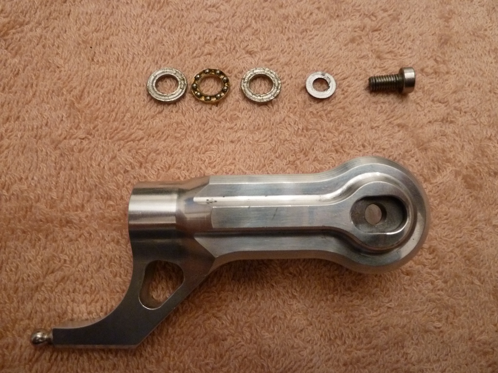

    בניית הראש

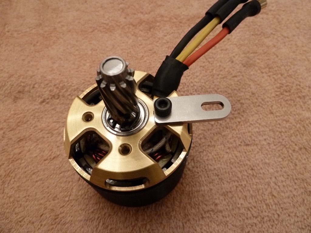

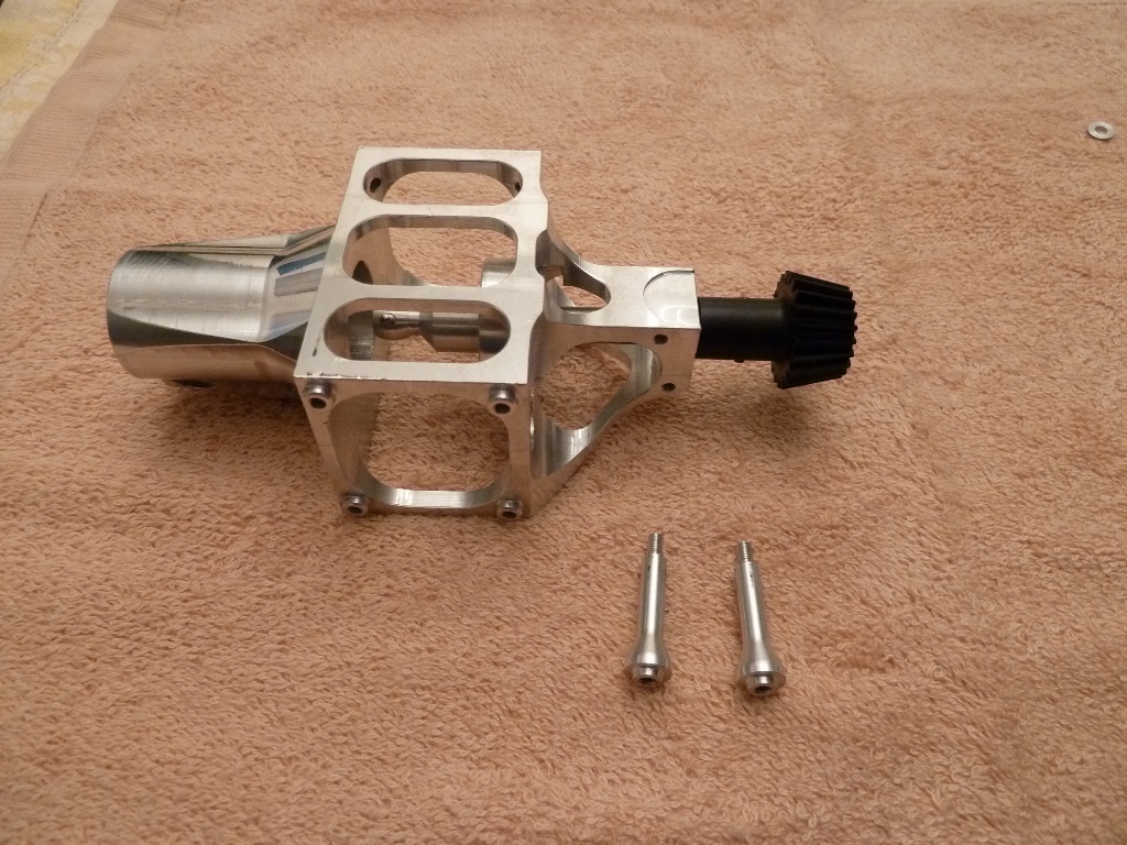

    הרכבת מנוע ופיניון, כולל קיצור ציר המנוע וכרסומו בכדי לקלוט את שני ברגי הפיניון בזווית 120 מעלות

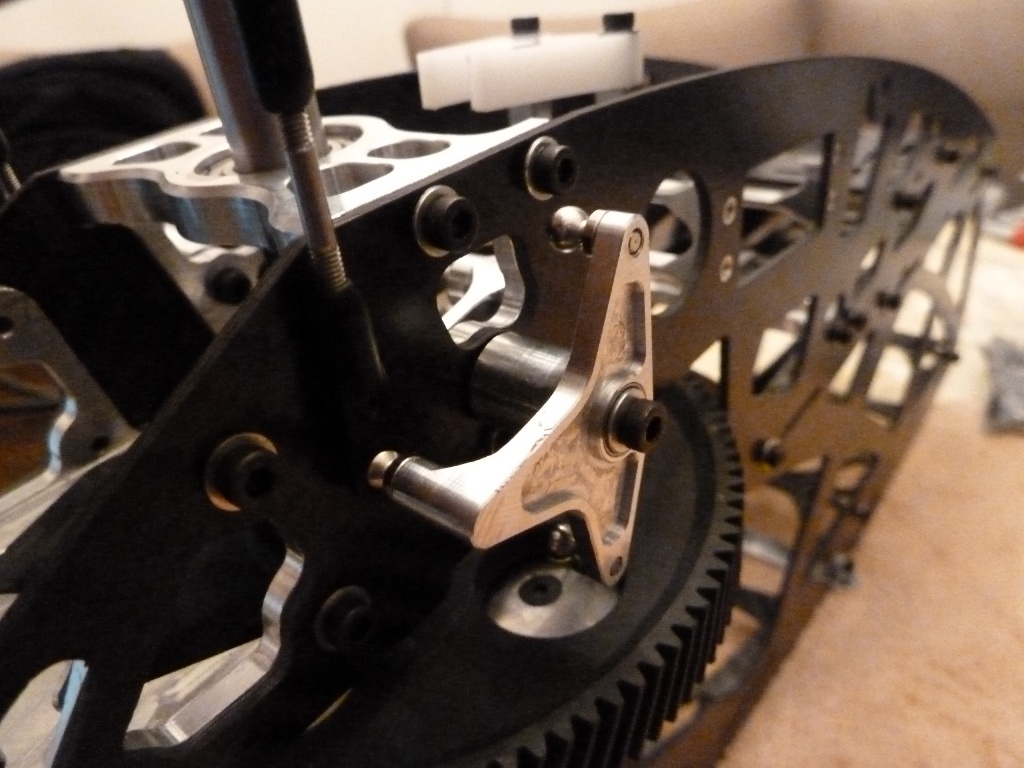

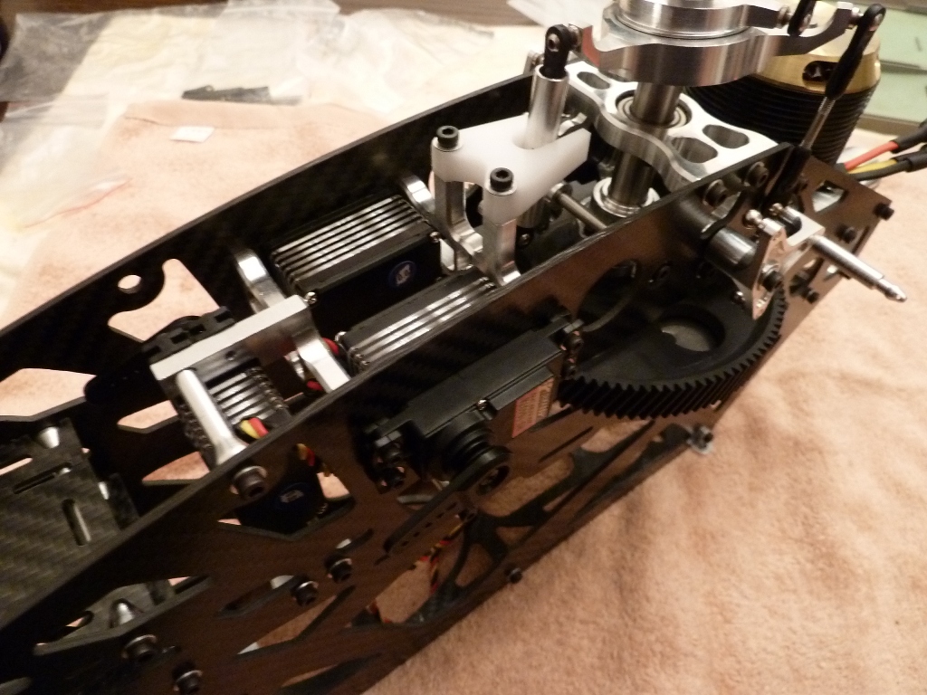

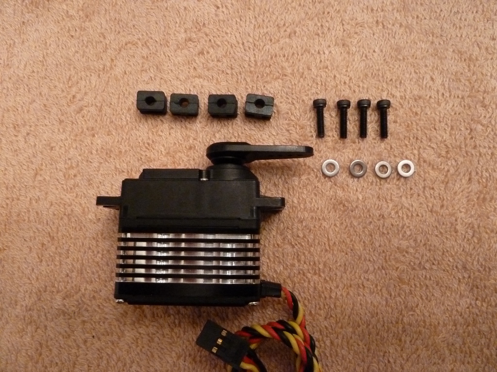

    הכנת לינקים, ראשי סרבו, והתקנת הסרבואים בפריים

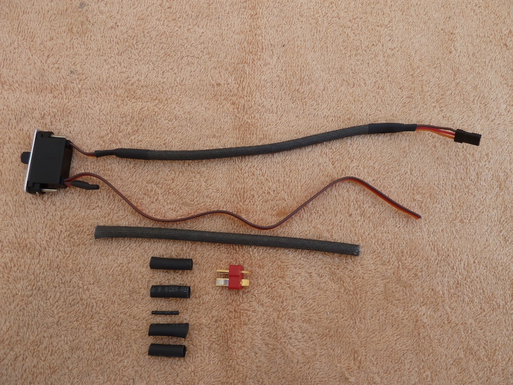

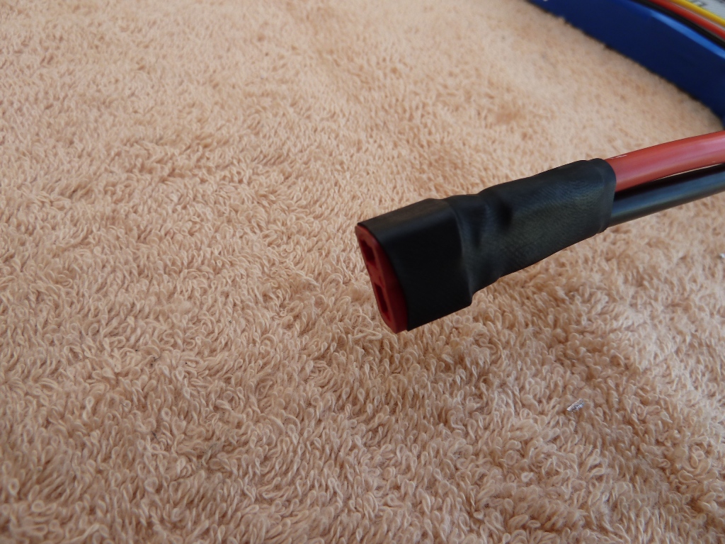

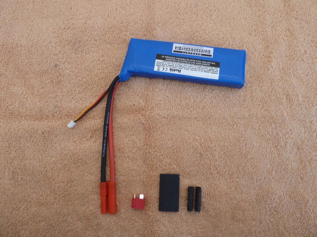

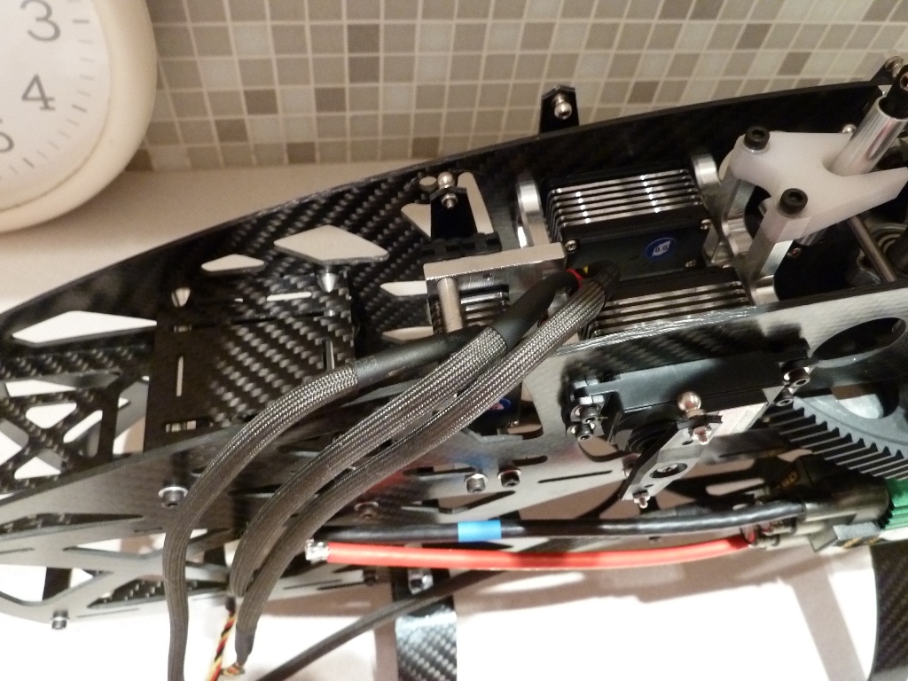

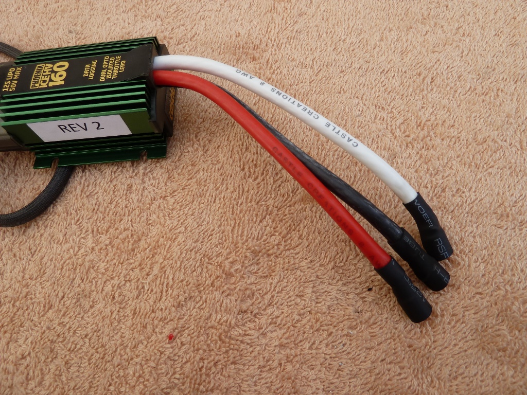

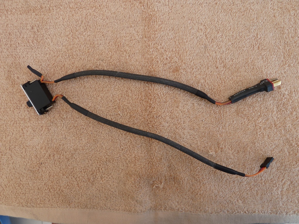

    הלחמות רבות (!), וחיווטים
    שימו לב לאופן שירשור הסוללות ישירות מן הבקר - חסכון במפלי מתח של חיבורי Y וכד'

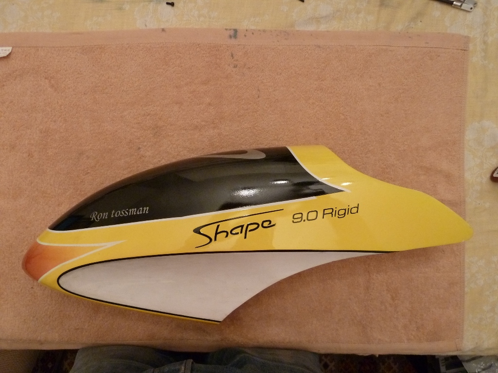

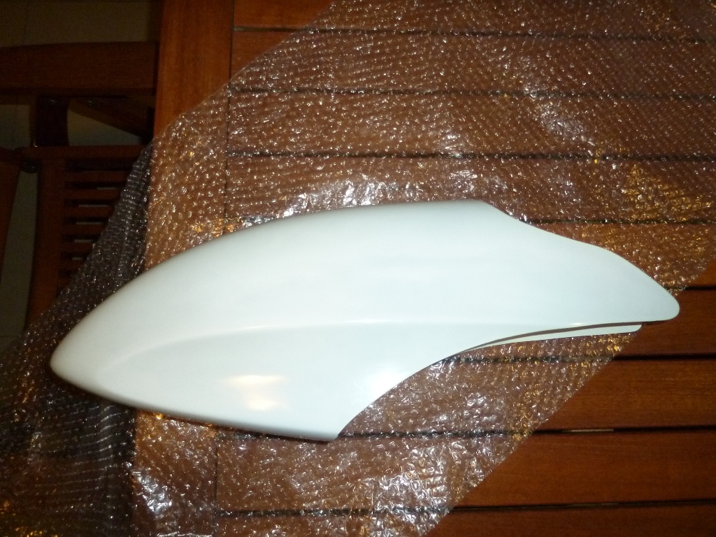

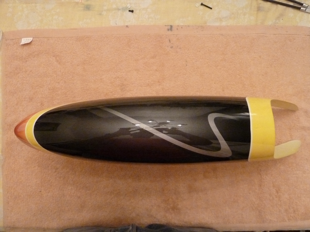

    חופה לפני ואחרי צביעה.
    קידוח חורים - ממליץ בחום לקדוח דרך פלסטר או משהו דומה בכדי למנוע שבירה של הצבע על ידי המקדח

    בזאת נגמרה הבנייה. מכאן, תכנות וכיוון וי-באר, תכנות בקר וטיסת המבחן שראיתם בסרטון.
    מסוק מעניין מאוד, שונה מכל דבר אחר - גם מהריג'יד של הנסליט, בניה מעניינת ותכנון חכם.
    תודה רבה לכל מי שהיה חלק מהתהליך הארוך הזה, סייע ועזר - גיא, ציקי, חן, ליאור, דייב - צובע החופה ולאח שלי. אני חושב שרמת העזרה ההדדית והשיתוף שהגענו אליה מדהימה וגורמת לכל התחום הזה מבחינתי להיות הרבה יותר מהנה.
    לכל מי שיש שאלות - מוזמן לפנות אלי
