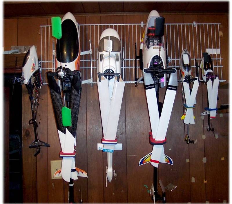

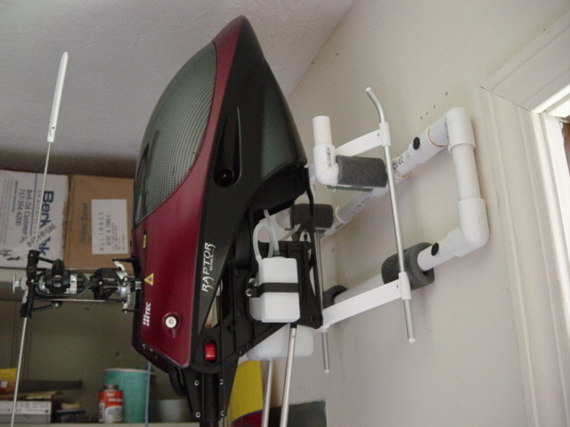

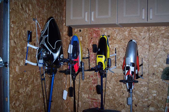

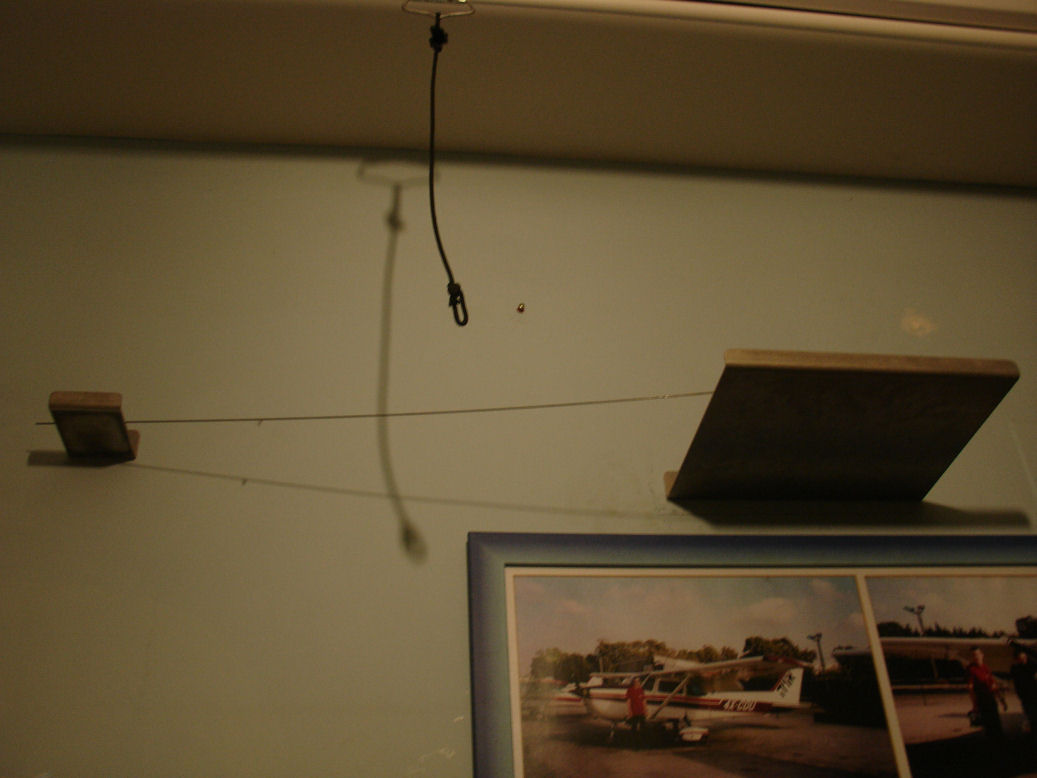

    מצאתי כמה רעיונות ב rr
    חשבתי יותר בכיוון הזה, זה חסכוני יותר במקום.

    יצירתי מאוד,אהבתי:-)
    רק שתבדוק אם הווים על הקיר חזקים מספיק

    חברה הכל חוקי ןהכל בדמיון אני לא ההיתי תולה מסוקים בצורה כזו אם הרשת נופלת אז כולם נזוקים ,לא יודע לא ההיתי סומך או מסכן את כל המסוקים בדך זו נכון שהרעיון יפה.
    מה שהצעתי עובד מעולה ולא עולה $$ באמת פשוט אפשר לבנות אילו בקומות 2-3 בקיר בגובה חדר סטנדרטי בלי לחשוש ואם חס ושלום תיהי רעידת אדמה הרבה כבר לא ישנה כי ישארו הדיבלים אבל הקיר יפול.
    מה שכן מבחנית איכסון ארוך עדיף בעמידה.
