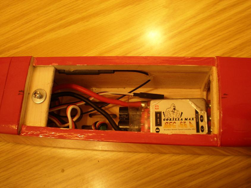

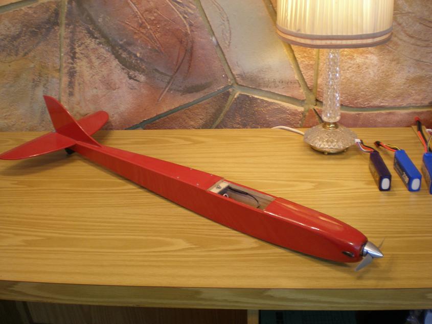

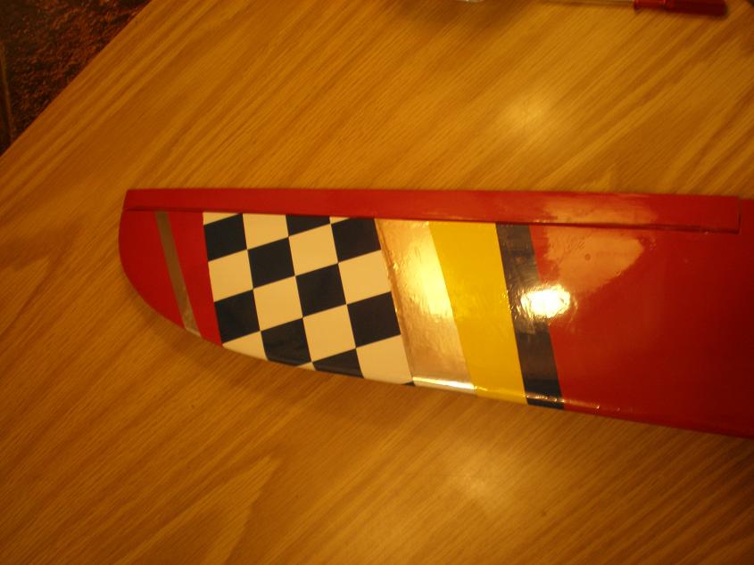

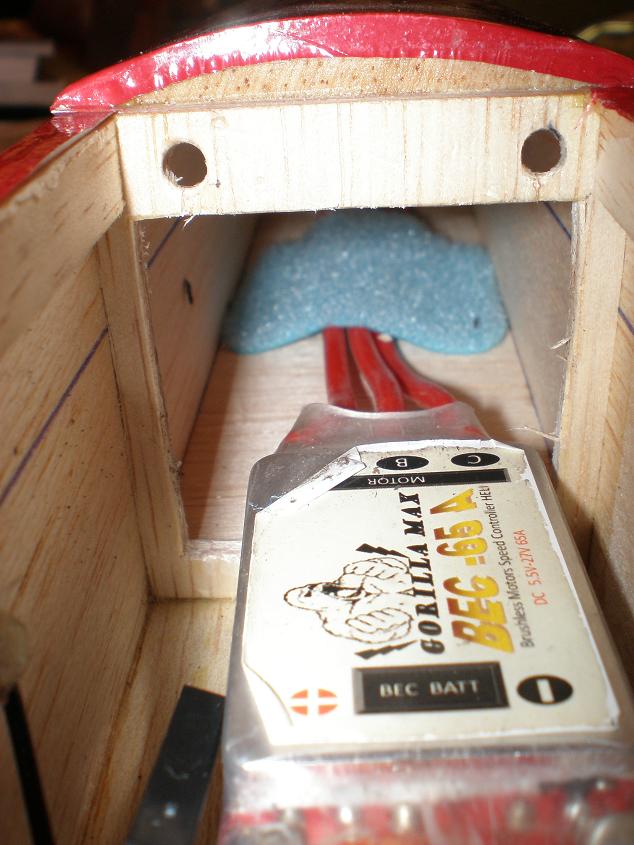

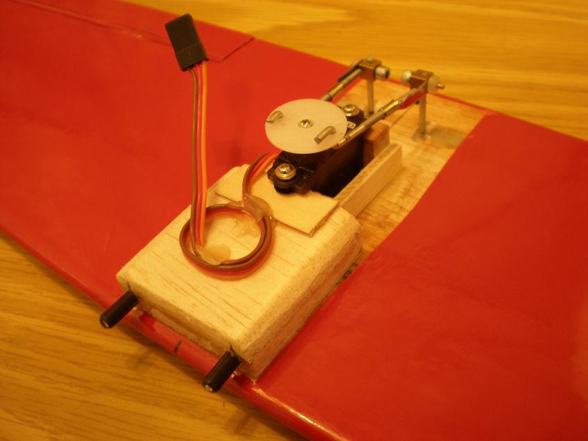

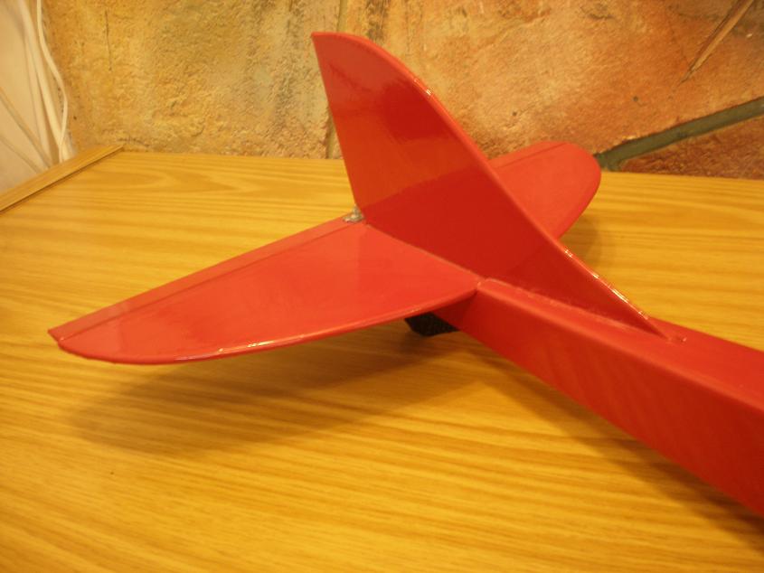

    טוב, אז הבטחתי תמונות..
    כמה נקודות שכדי לציין:
    1. הכנף מקרש בלזה מלא מחוזק בפיברגלס.
    2. סרוו של מייצב גובה ומקלט מוקמו ב"תא אחורי" ולא מתחת לכנף כדי שלא יפריעו לסרוו שבכנף.
    3. בחלל שמתחת לכנף יש רק בקר והסוללה ממוקמת בתא שלישי בקדמת הטיסן.
    4. בתחתית גוף הטיסן מודבק וולקו לצורך נחיתה על כביש ובנוסף סקיד קרבון בזנב הטיסן.
    5. כול הטיסן בנוי מבלזה ודיקט תעופתי.
    6. אה, דבר אחרון, אלו הסוללות שניסיתי, מבחינת cg הטיסן מאוזן משקלן דומה,
    דבר חשוב: הלייטמקס הכי חזקה! לא ה"טורנג'י" ולא ה"ננו" מגיעות ל-c של הלייטמקס וזה מורגש באופן משמעותי,
    הן כולן עם נתוני פתיחה דומים והאמת שהננו די מאכזבת..
