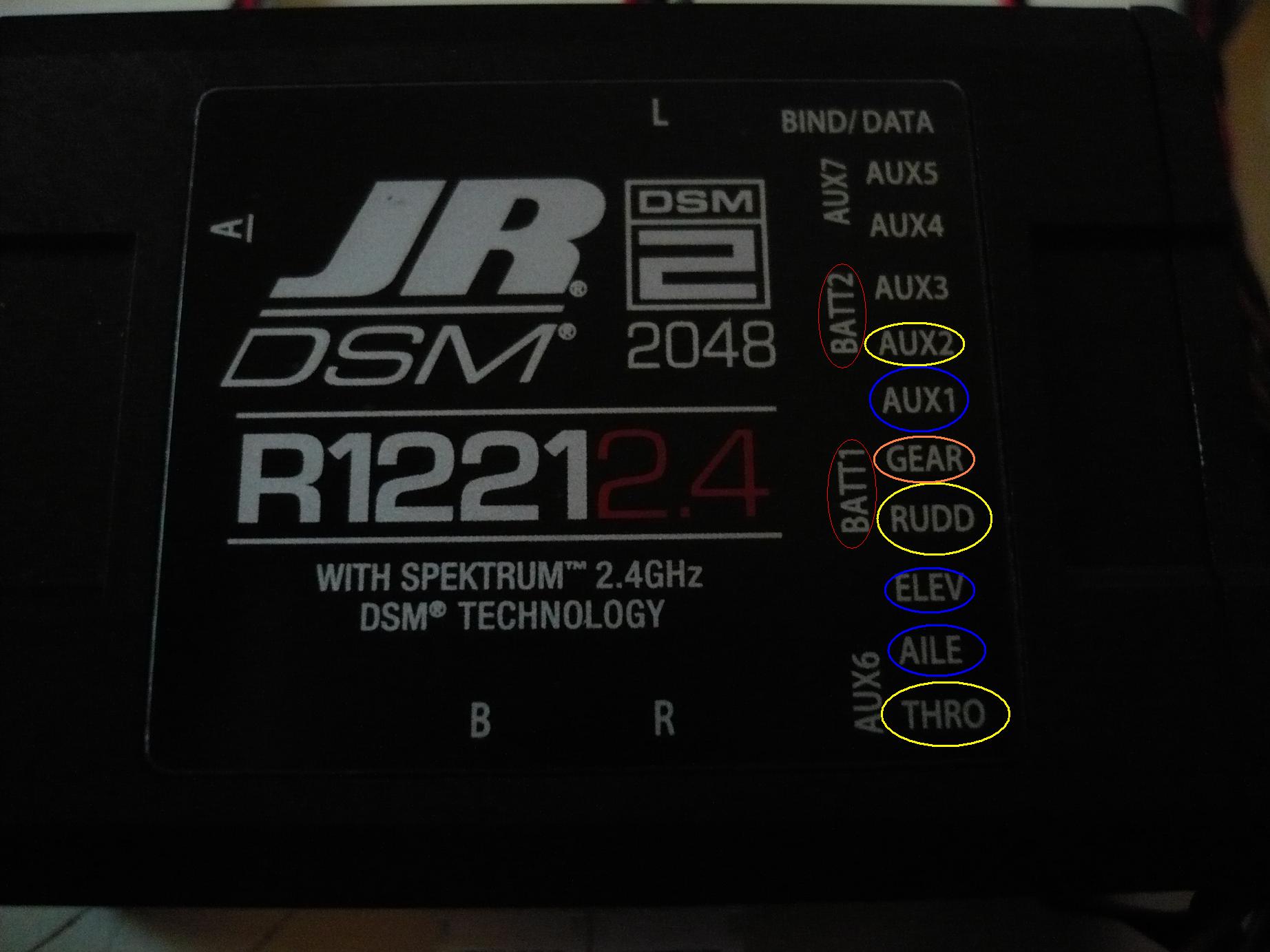

התשובה מאוד פשוטה.אתה הולך לקנות סרוואים 8717
הסרוואים הללו מקבלים 7.4 וולט ישירות מהמקלט.
אתה צריך בנוסף לכך .עוד שני ערוצים עם מתח של 5.2V
אחד לGYRO שאוהב לעבוד ב 5.2V והשני הוא ה REVMAX
כלומר שומר הסל"ד.
אז בוא נראה איך זה הולך.
תסתכל בתמונה שלפניך.
לי ולך יש את אותם המקלטים (12ערוצים)
תחילה יש להוציא מסוללת הLIPO מפצל עם שני חיבורים.(מסומנים באדום)
חיבור אחד לBATT1 וחיבור שני ל BATT2 אנחנו עושים את זה לחלוקת העומס
בזרם (אני אפילו מחלק את זה לשלוש על ידי חיבור נוסף לAUX4 שכן הזרם תמיד יתחלק שווה בשווה בין החוטים).
לאחר מכן.יש את החיבורים המסומנים בצהוב.החיבורים הללו הולכים לרגלוטורים הקטנים של SPEKTRUM) צריך שניים מכיון שה REVMAX צורך שני חיבורים.
עוד שני חיבורים ילכו לGYRO ואם תרצה להוסיף בעתיד CARBSMART (שהוא רכיב ששומר על טמפרטורה קבועה של המנוע)
או כל DEVICE אחר שרגיש למתחים הללו.יהיה לך עוד יציאה פנויה.
החיבורים הכחולים הם החיבורים שבעצם מקבלים מתח ישיר של 7.4V
שאלה הם הערוצים של הסרוואים 8717.
והערוץ האחרון ערוץ ה GEAR המסומן בכתום אינו מושפע כלל ממתח המקלט מכיון שזהו ערוץ SIGNAL בלבד.
