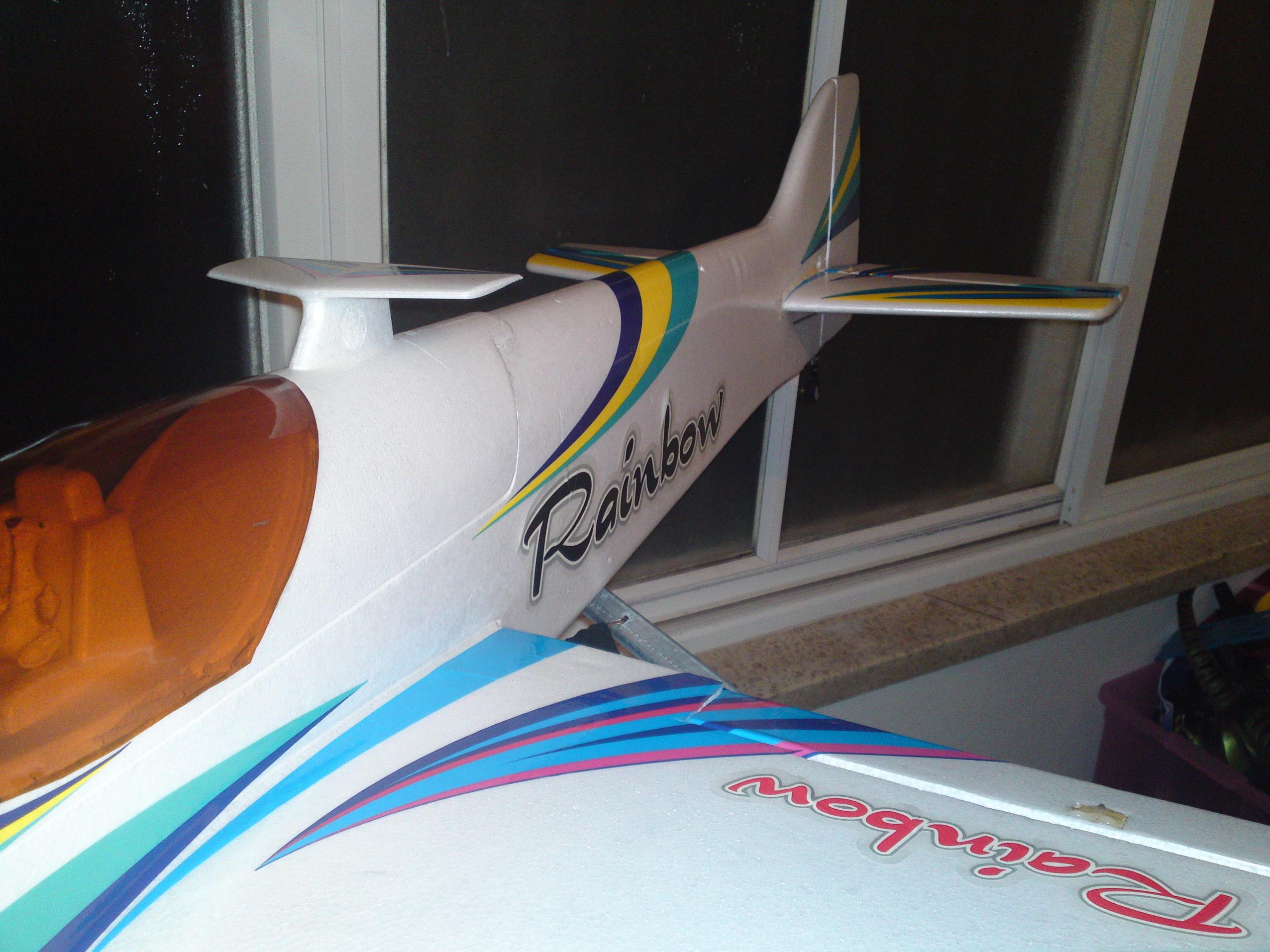

    קיבלתי מכמה חברים טיסן ליומולדת, אחד מהם פריק של חשמליים ניסה בכח לגרום לי להתחיל להסניף ליפו.
    אני חושב שהראיתי לו מה זה:
    ויותר ברור:
    עכשיו נראה איך הוא יטוס

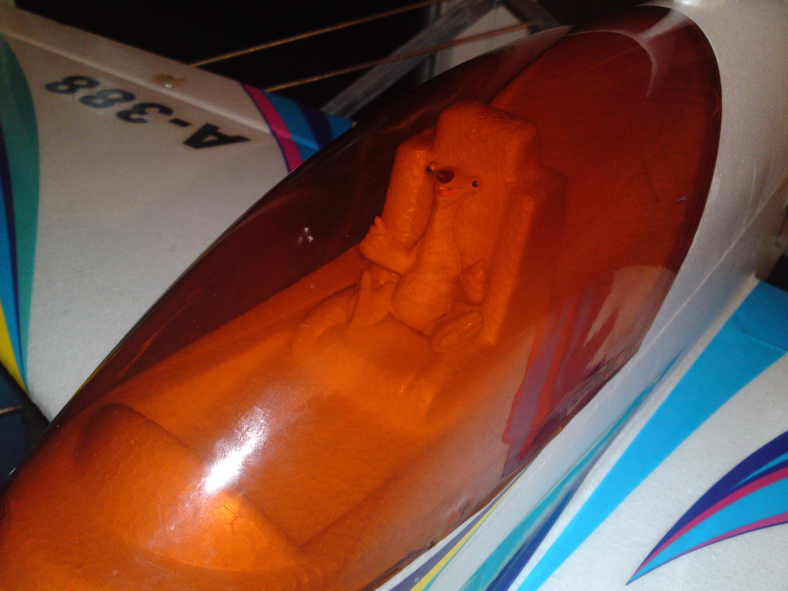

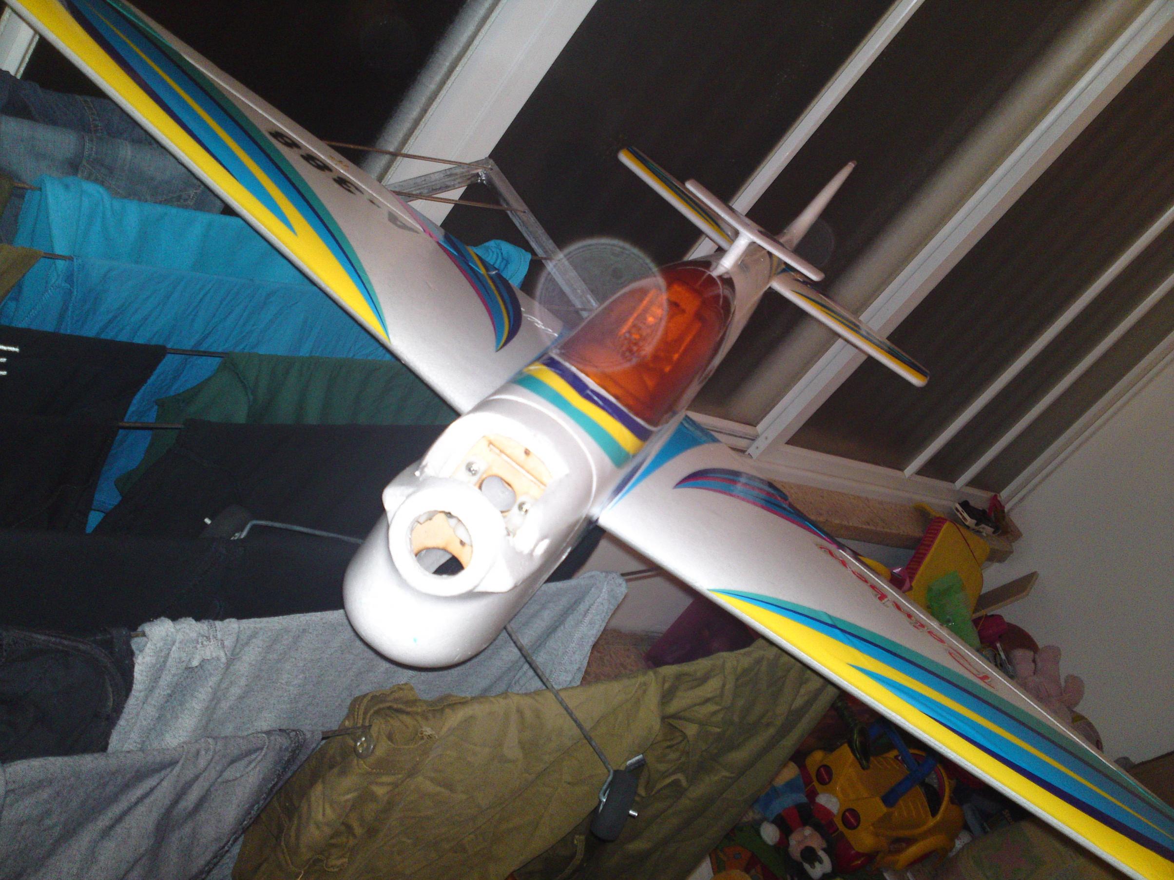

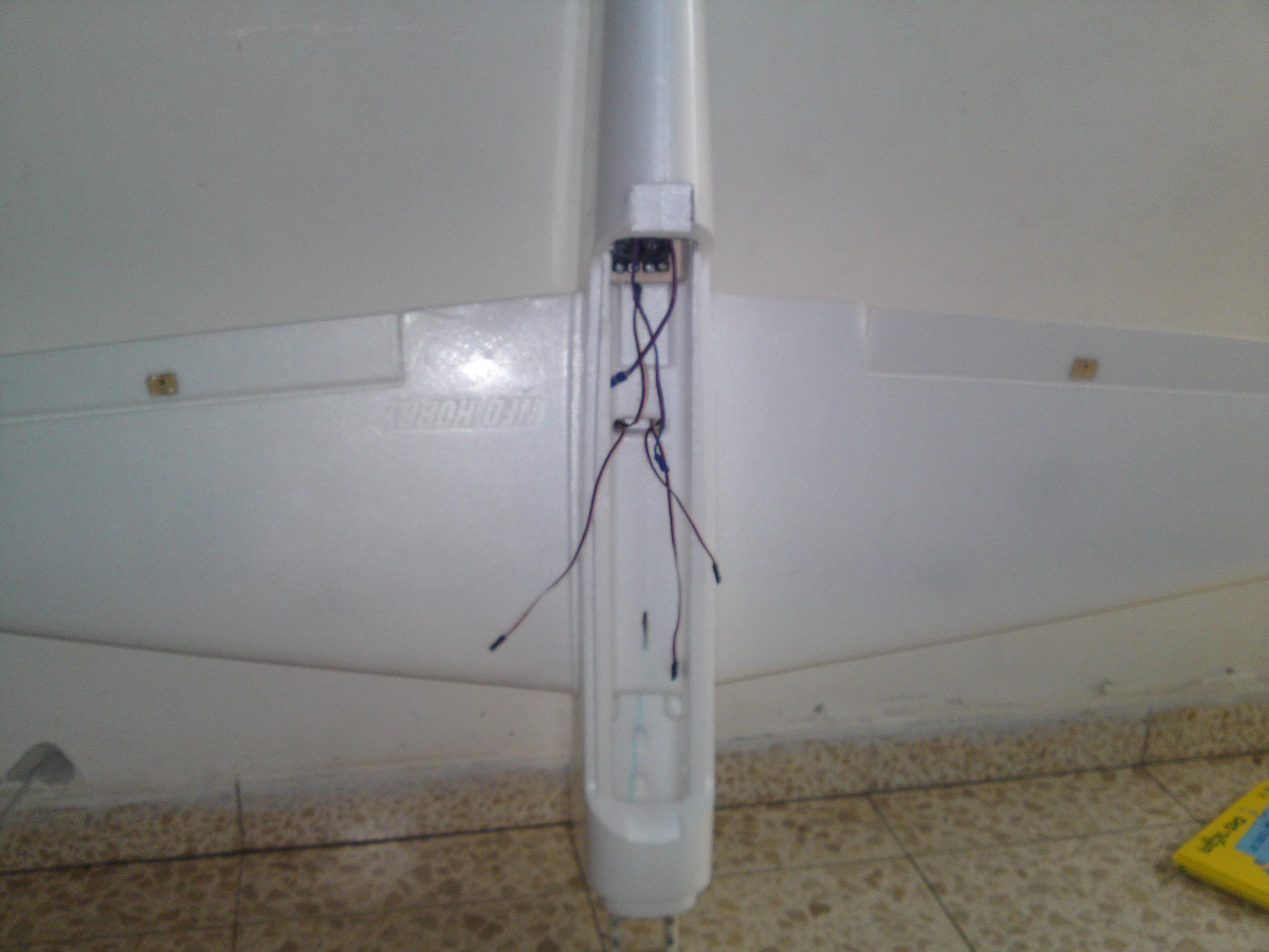

    כמה תמונות נוספות

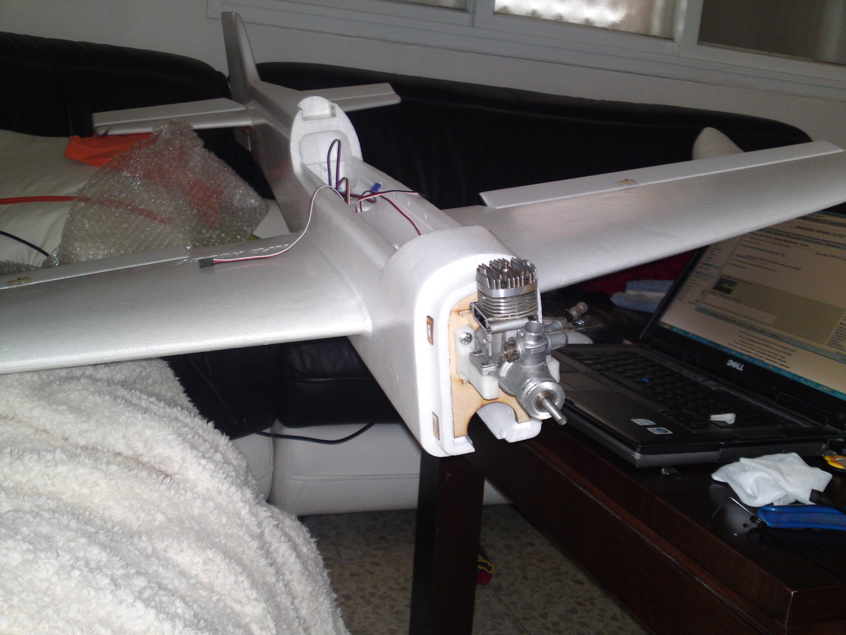

    ברירת מחדל תגובה להודעה: Rainbow...electric no more
    אתה בטוח שקלקר+דלק+חום הולכים טוב ביחד?
    תנסה לשים מגהץ על קלקר ותראה מה יקרה...
    Apr 2009
    121
    ציטוט נכתב במקור על ידי דניאל דקל צפיה בהודעה
    המנוע לא יושב על הקלקר, הוא יושב על כן מנוע עשוי מחומר פולימרי כלשהו (פלסטיק או חומר דומה)
    הכן מנוע מוברג לפיירוול עשוי מדיקט (תעופתי?) שמודבק באמצעות שני לוחות זהים, ניצבים לו, אל לוח אחר שיושב מאחורי אלאפור בעובי של 2 ס"מ
    האגזוז לא יהיה צמוד לגוף ואם ארגיש שהוא קרוב מידי אדביק לגוף בד פיבר למנוע העברה של חום.
    נראה לך מספק?

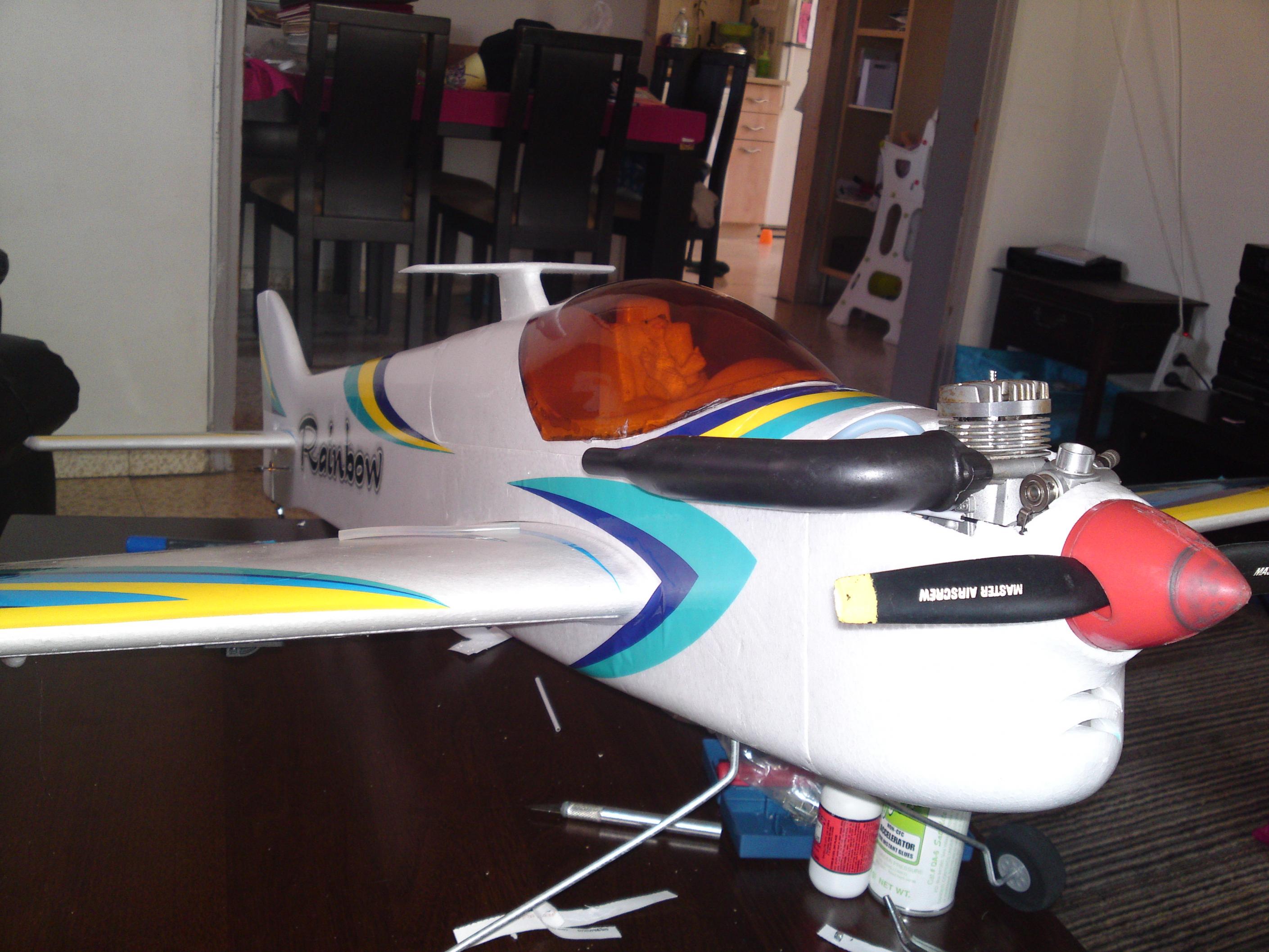

    סיום הבניה:
    התקנתי את המנוע, תוכלו להבחין שבניגוד לסרטון שהוצג בשרשור הזה, את המנוע התקנתי עם הראש למעלה.
    למה? יותר נוח ולא ממש מכוער כמו שחששתי.
    בתמונה הזו הטיסן עם פרופ זמני עד שאחליט איזה פרופ לשים.
    המלצות?
    10X7-אתה יכול גם 10X8-יהיה קצת יותר מהיר מ11X6
    11X6- קצת יותר חזק מ10X7
    שי

    עמרי
    אני חושב שהתקנת המנוע הפוך הייתה יפה יותר ויושבת בול בקאול (כמו בסירטון שהעלה מושיק)
    מבחינה בטיחותית (גישה לפלג ) התקנה בזוית כאשר המפלט בין כני הנסע היתה יפה יותר
    מבחינת חום מנוע צפיתה את הקאול מבפנים עם פיבר ?
    תעלה רשמים כולל טיפים בבנייה בדגש על הניטרו וכמובן סירטון של הטיסה כפי שאתה יודע לעשות
    עוררתה בנו תאבון

    הבוקר עלה הRainbow לטסט פלייט
    בשטח הגעתי למסקנה שהקאול יושב לא טוב, צמוד מידי למנוע ולכן הורדתי אותו
    הטיסן עלה לאויר והייתי צריך לקזז מעט ימינה כדי לבטל את הגלגול החריף ולתת טיפה Down
    מעבר לזה הטיסן טס בצורה מושלמת
    יתכן ואוסיף לו עוד טיפה משקל מקדימה למרות שהוא יושב כרגע די יפה (מרכז כובד טיפה קדמי)
    לגבי הקאול - אני חושב שאתבנת אותו ואייצר את הקאול מפיבר, החום שהמנוע פולט מרגיש לי לא טוב עם הקלקר הזה.
    בעניין האסטטיקה - למען האמת לא ממש משנה לי איך זה נראה, המנוע יושב מושלם כך שלא נראה לי שווה להשקיע בהפיכה שלו ולהסתכן בהחלשה של הפיירוול עם עוד חורים.
    אולי בRainbow הבא
