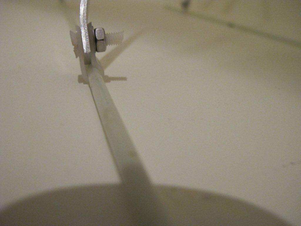

    אחד הנושאים הכי מעצבנים וקשים לפתרון הוא בניית רגליים למולטי-רוטור.
    אני חושב שעכשיו יצא לי משהוא סביר ורציתי לשתף.
    כל מי שיש לו רעיונות לרגליים, כולל תמונות ואיכות ביצוע, מוזמן לעלות לכאן.
    גיא ברוב אדיבותו נתן לי כמה פסי מתכת (לא ברור לי החומר בדיוק), ואחרי ששברתי את הפינות החדות מאוד, אפשר היה להתחיל לעבד אותן.
    גיא צייד את רגליו בספוגים, אני רציתי לחבר מוט תחתון סטייל מסוקים. הבעיה היא איך לחבר מוט עגול לפס שטוח.
    שבוע שעבר מצאתי את הפתרון: נועל כבל ללוח.
    נועל הכבל:
    המבנה כולו:
ID:	41720   Click image for larger version.

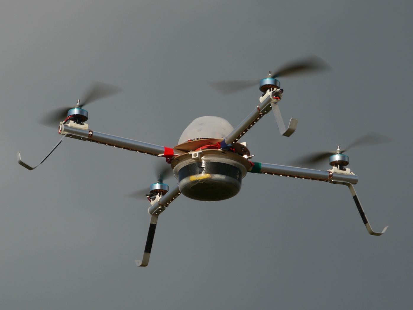

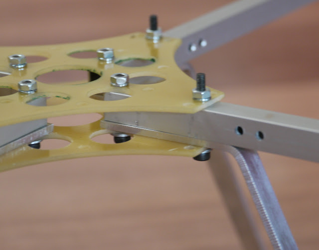

    אני דווקא מרוצה מהמיבנה הפשוט הזה:
    אלומיניום בעובי 2.5 מ"מ, חתוך לרצועה ברוחב 1 ס"מ. משקל 4 רגליות בערך 65 גרם, ממש זניח לעומת משקל הכלי הבנוי (מעל 800 גרם ללא סוללה). סופג יפה מאד זעזועים בנחיתה (כל עוד היא ישרה, ולא נפילה מכמה עשרות מטרים...).
    אלו המידות, הזויות היום הן 45 מעלות ולא 60 כמו שכתוב:

    ציטוט נכתב במקור על ידי dror צפיה בהודעה

    ברירת מחדל תגובה להודעה: שרשור הרגליים!
    לא מתפסק אם לא מתרסק.
    2.5 מ"מ זה די עבה.

    יש לי כזה ברחפן הישן. זה עובד מצויין ומקטין מאד את פגיעות הפרופלור בנחיתה. הבעיה היא שזה יוצר מומנט פיתול על הזרוע ולכן לא עשיתי את זה ברחפן החדש שיש לו זרועות דקיקות. עוד חיסרון הוא שהסוללה פגיעה יותר.

    נו ברור. אם כל הנחיתות הן עדינות וטובות, אפשר לנחות גם על הסוללה.
    לצערי יש הרבה נחיתות קשות וגם לא מאוד קשות והרגליים לא שורדות.

    מבחינת תעופה/ שליטה/ נחיתה (קלה יותר או קשה יותר) או בכלל? - מבחינת תעופה כל מה שבולט מהכלי זה לא טוב. שליטה זה לא משנה. נחיתה הרבה יותר נוחה, ככל שמפתח הרגלים יותר רחב יותר קל.
    האם בנחיתה קצת קשה, עלול לגרום לעיקום המוט של הרחפן? - כמו שדרור ציין, כן, זה החיסרון הגדול. ככל שהזרוע ארוכה יותר (מנקודת הרגל למרכז), הסיכוי לעקם בנחיתה קשה הוא יותר גדול. אפשר להכניס את הרגל לאמצע הדרך, אבל אז איבדת את ההיתרונות.
    מה שיפה זה שניתן ליישר את הרגליים בקלות וגם לייצר חדשות זה לא קשה מדי
