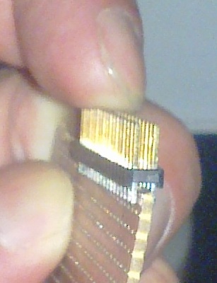

    זה נראה שהמחברים התחתונים הם כפולים
    כמו שבתמונה המצורפת

    יכול להיות שאתה צודק. שאלתי את שרות הלקוחות של האתר ליתר ביטחון, כי בתמונה זה לא נראה שיש עוד קומה.

    אתה צריך
    כניסה למצלמה 1 (+)-(-)-(S)
    כניסה למצלמה 2 (+)-(-)-(S)
    כניסה למצלמה 3 (+)-(-)-(S)
    יצאת וידאו (+)-(-)-(S)
    ובקרה מהמקלט (+)-(-)-(S)
    ס"כ חמש (+)-(-)-(S)
    לפי התמונה בלבד יש רק שלוש (+)-(-)-(S)
    לפי הצמונה בלבד חסרים לך שני (+)-(-)-(S)
    בקיצור יש עוד קומה

    צדקת.
    הנה תשובת האתר :
    Hi,
    The other two ports are one the other side, u may don't see it.
    Best,
    BEVRC.com
