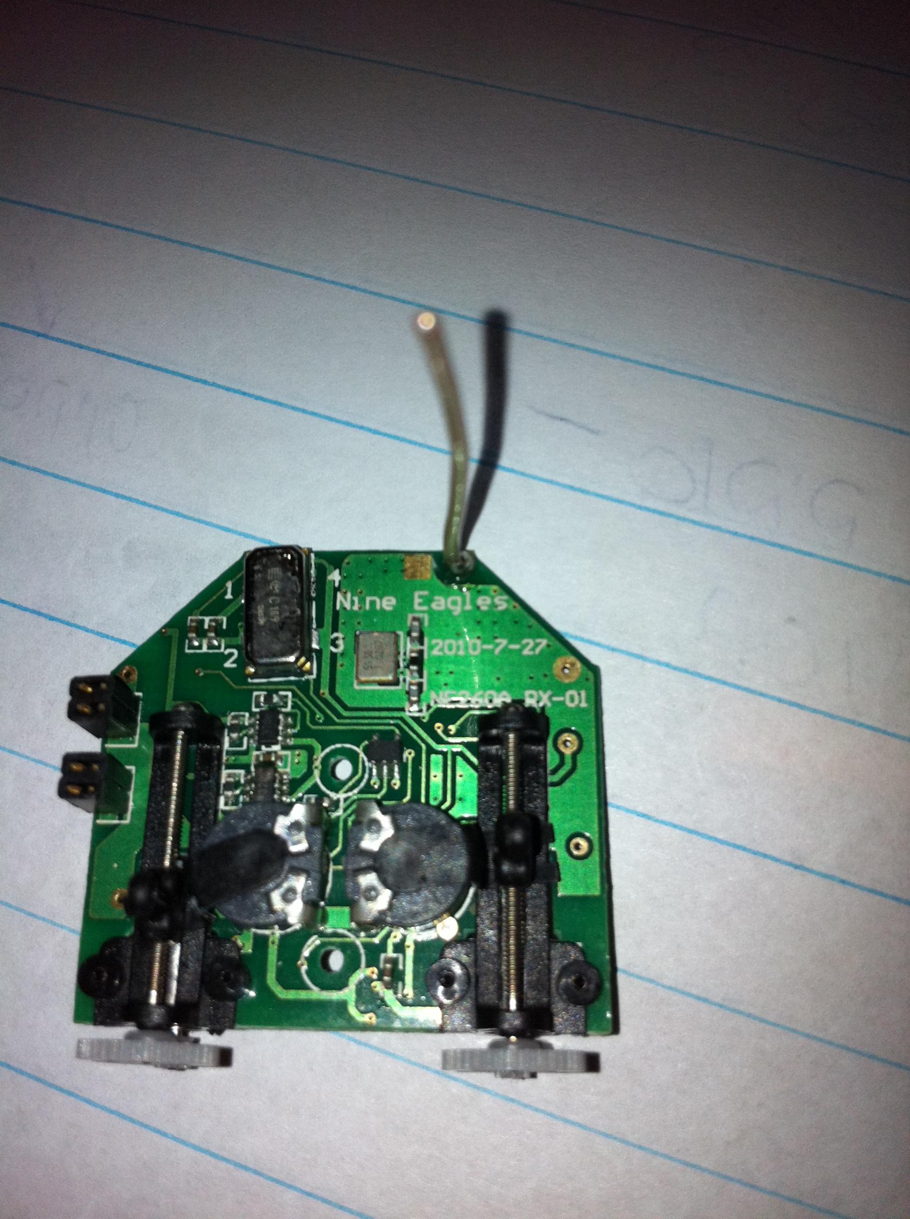

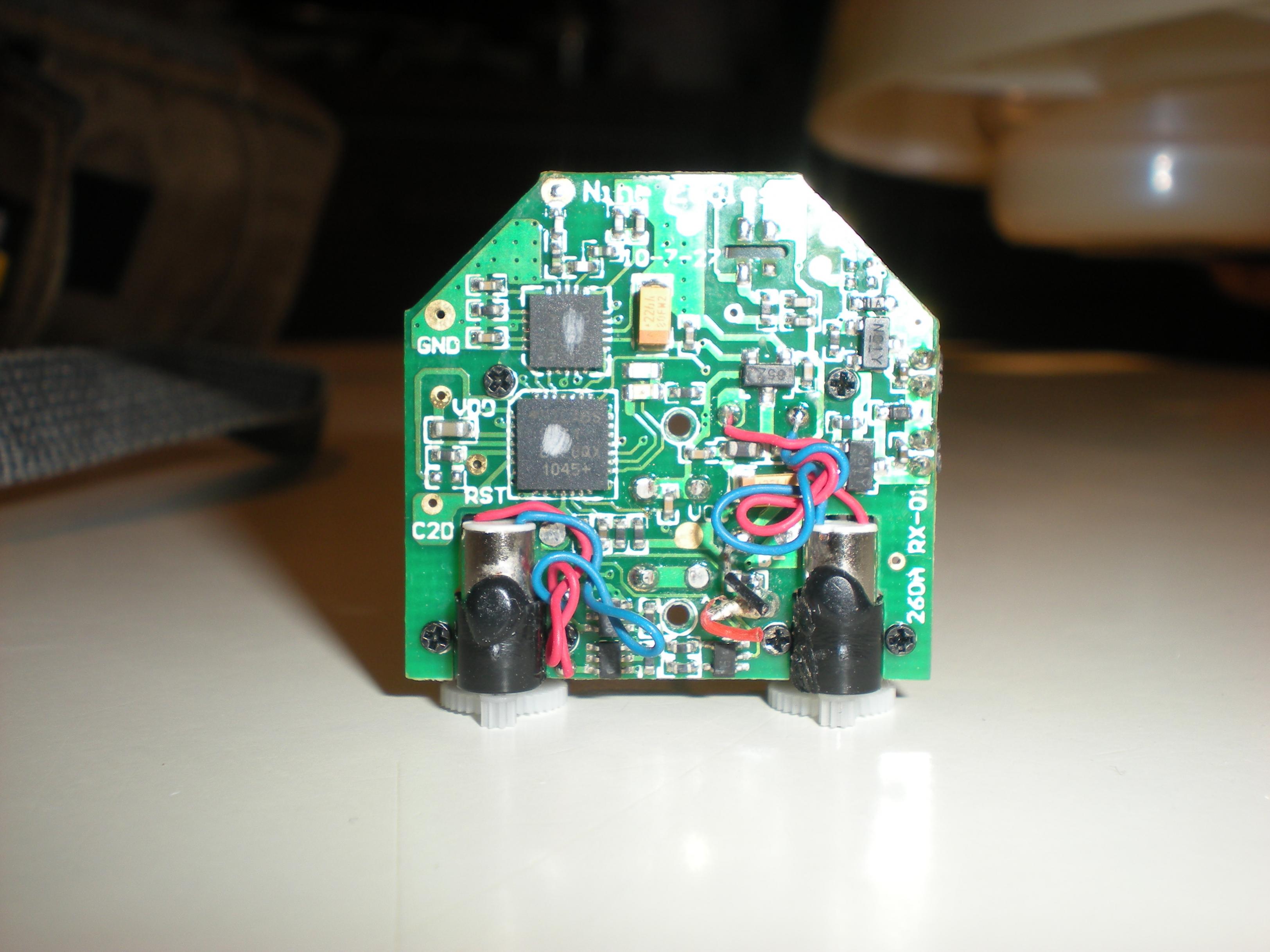

    האם אתה יכול לאתר את החלק השרוף? נסה לצלם את הלוח משני הצדדים בהגדלה (צילום מאקרו). אם ניתן לזהות את הבעיה בצילום ייתכן שאפשר למצוא תחליף.

    הנה אני מצרף:
ID:	49504Click image for larger version.
ID:	49505Click image for larger version.
    שום חלק לא נראה לי שרוף בעין...
    אגב, אני יודע שאמורות להיות 2 אנטנות ויש רק אחת. אני לא יודע אם ככה הוא הגיע או שהאנטנה החסרה עפה לה באחת ההתרסקויות, אבל היא לא הייתה גם לפני שהמסוק צלל למים והסרבו הפסיק לעבוד, ועד הצלילה המסוק כאמור תיפקד נהדר.
    נערך לאחרונה על ידי Friman; 11-07-2011 בשעה 22:40:50.

    התמונות לא באיכות מספיק טובה

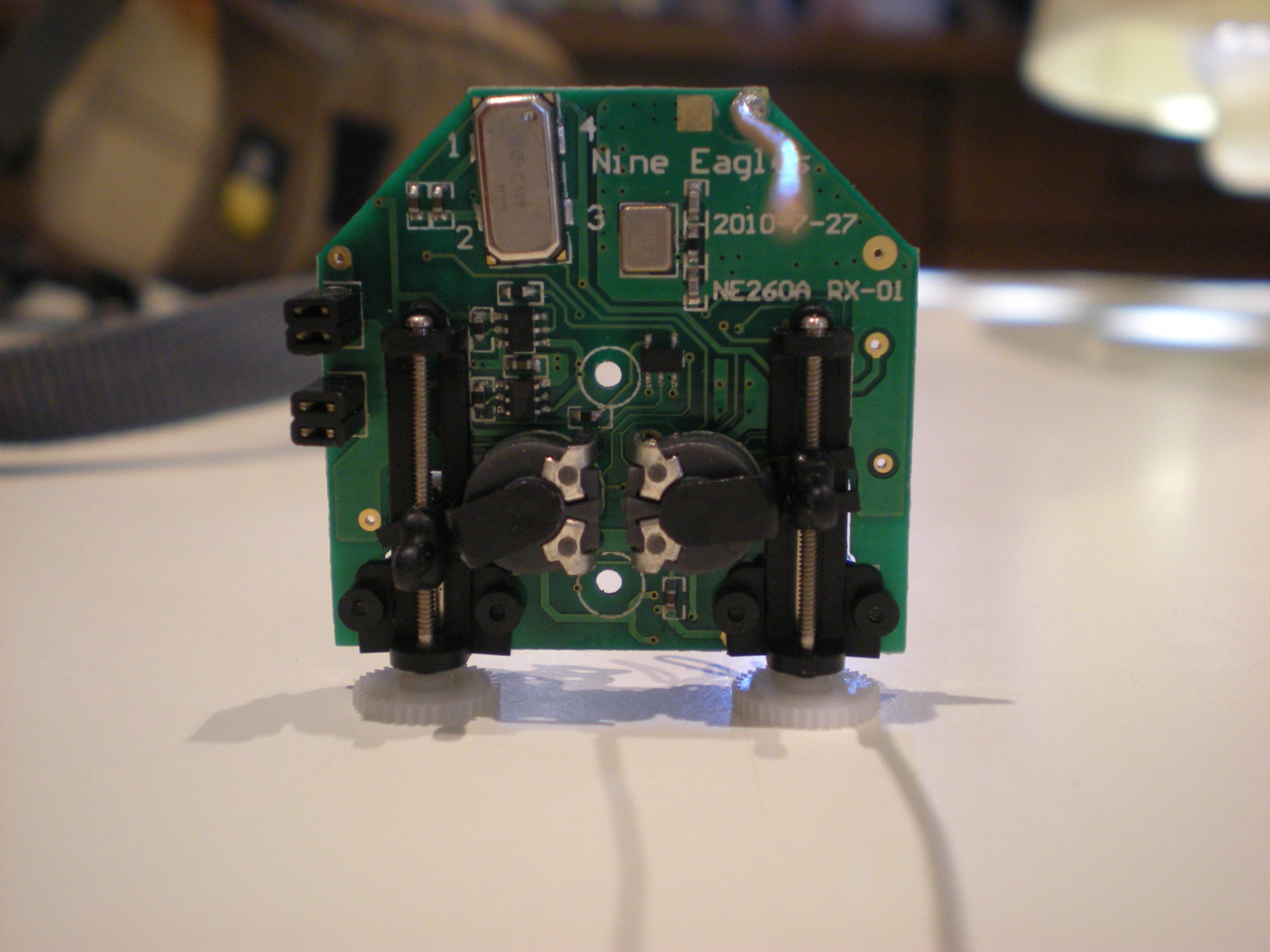

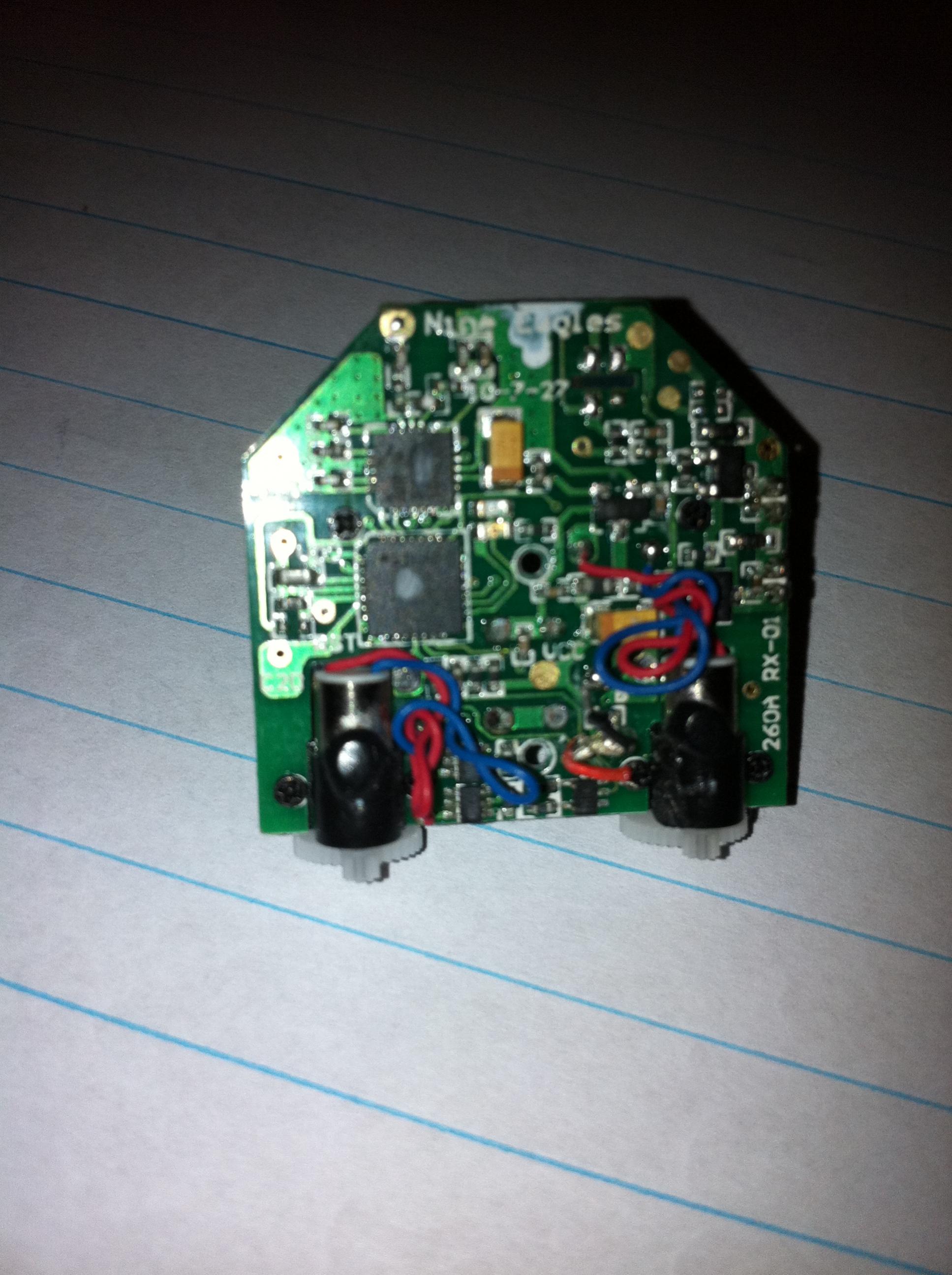

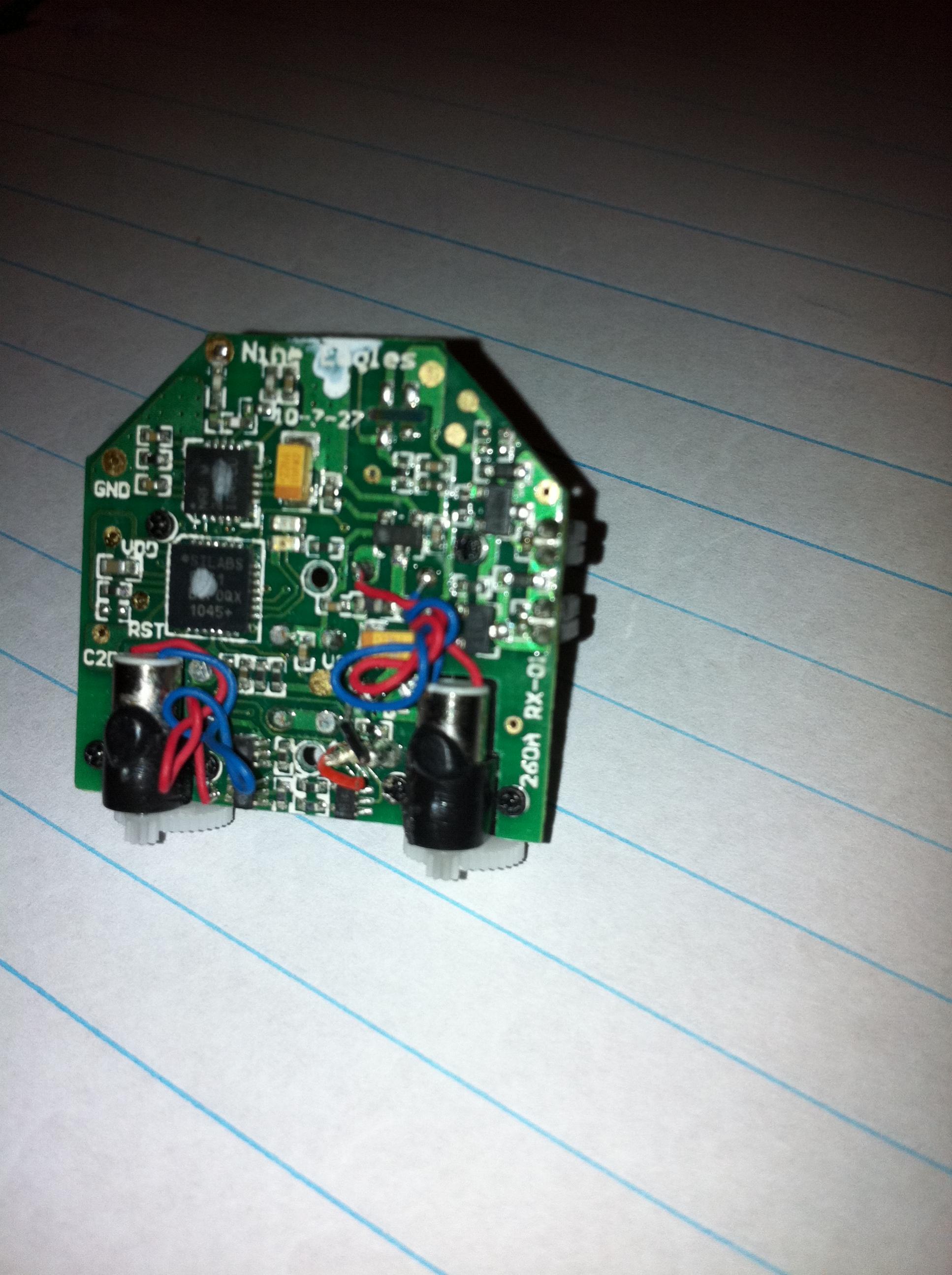

    צילמתי שוב, הפעם יותר ברור וברזולוציה יותר טובה:
ID:	49522Click image for larger version.
    יש מקלטים עם דיברסיטי ויש בלי
    זה טיבעי
    מים לעומת זאת לא ממש עובדים במצב הזה
    אז חבל שלא לקחתי את הסוג מקלט השני :-)

    תנסה להסתכל בזכוכית מגדלת על הרכיב הזה (מסומן בעיגול אדום בתמונה), מהתמונות נראה שנוצר לו איזשהו פגם. וגם לי יש לוח אחד שרכיב כזה הוא פגום (בסרוו השני).
    אני לא יודע בדיוק מה הרכיבים האלו עדיין, אבל נראה שלכל סרוו יש שניים כאלו צמודים אליו. האם זה שסימנתי לך, קרוב יותר לסרוו הלא תקין שלך?

    איזה קטעים איתך, למה לא אמרת שאתה ישראלי? סתם שברנו את השיניים להתכתב באנגלית בפורום של rcgroup...
    אני אסתכל על הרכיבים הנ״ל עם זכוכית מגדלת. על פניו ממבט בעין חופשית אני לא מאתר בעיה, יחד עם זאת אינני מומחה לאלקטרוניקה כך שנקודת המבט שלי איננה שיקול מרכזי.. וכן, זה הצד של הסרבו התקול. אסתכל בזכוכית מגדלת ואולי אנסה להחליף, ואעדכן אם זה עשה שינוי כלשהו
