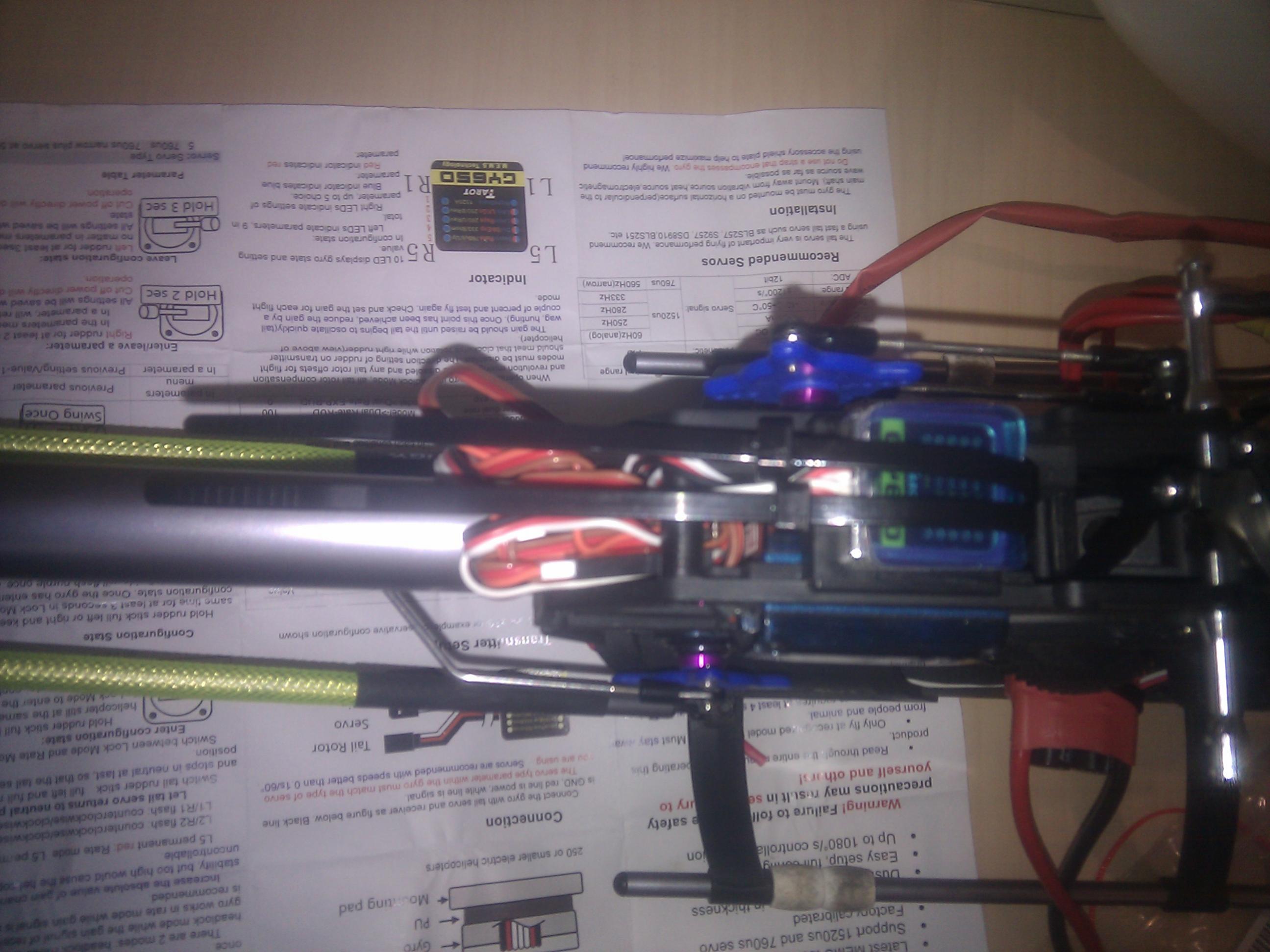

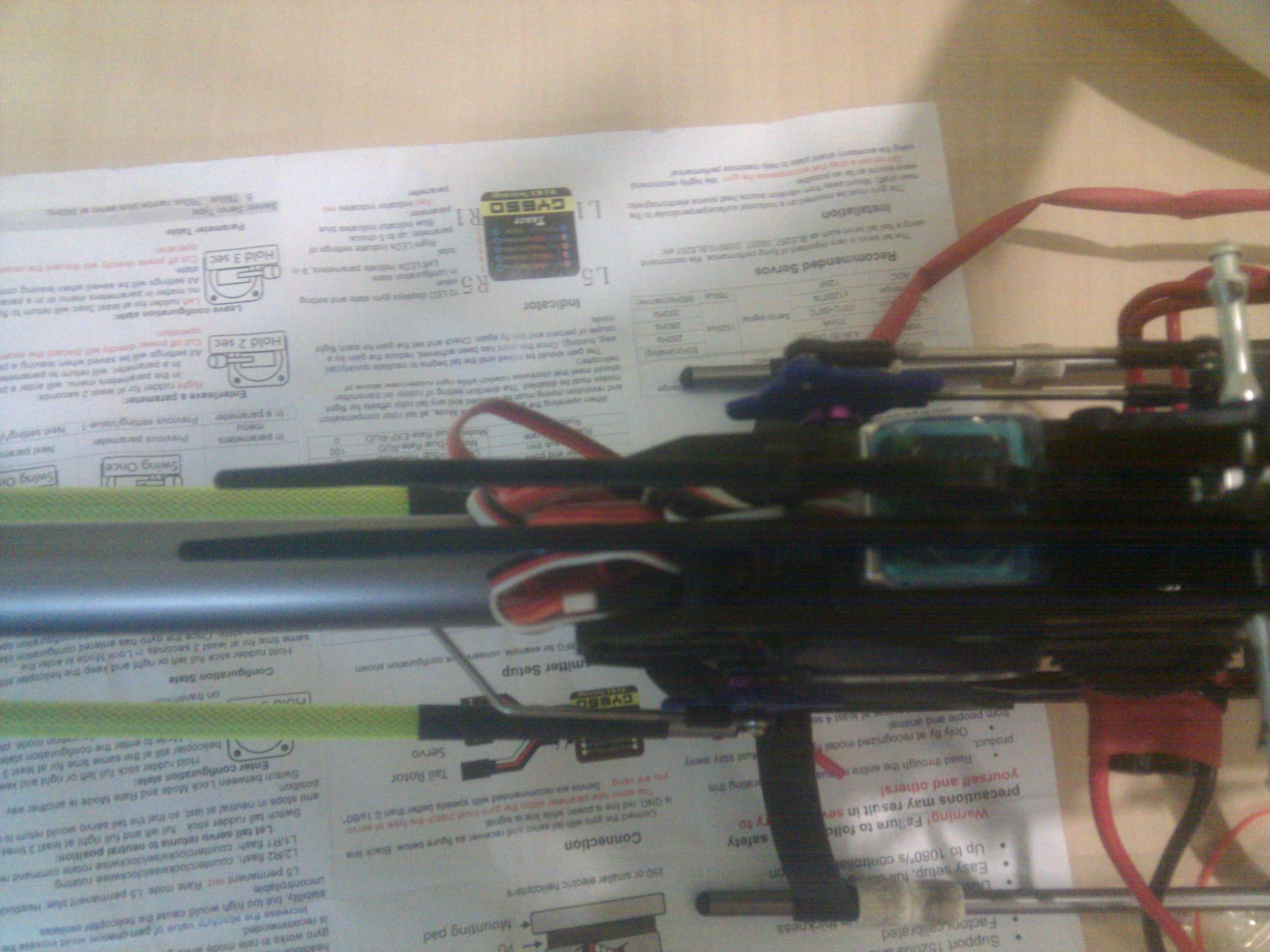

    תודה לכולם על התגובות
    הסרוו במצב אנלוגי בגלל שלפי הביקורות אצל הסיני, להכניס אותו למצב דיגיטלי=מוות לסרוו, למרות שמו
    הצלחתי לאפס את הג'ירו איכשהו
    והתחלתי לעקוב שורה שורה אחרי המלצות היצרן
    המצב השתפר כרגע, אך אני עדיין צריך לשחק עם ההגדרות שלו, ויש לי תחושה שמצב השומר ראש שלו קצת בעייתי, והוא כל כמה זמן בוחר לעצמו כיוון שונה לכוון את עצמו.
    בנוסף גיליתי שבזמנו "הזנחתי" 10 גרם במשקל הלהבים, סודר - וכך גם מרכז המסה אוחד. פעולה זאת לא הניבה לי שינוי שיכלותי להרגיש בו.
ID:	52168Click image for larger version.
ID:	52169Click image for larger version.
    נא להתעלם מהבאלגן בחיווט ובאזור, תופעה הידועה כקשורה לייאוש ג'ירוסקופי.
    נערך לאחרונה על ידי michaelgl; 01-09-2011 בשעה 00:08:42.
