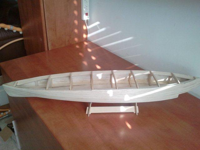

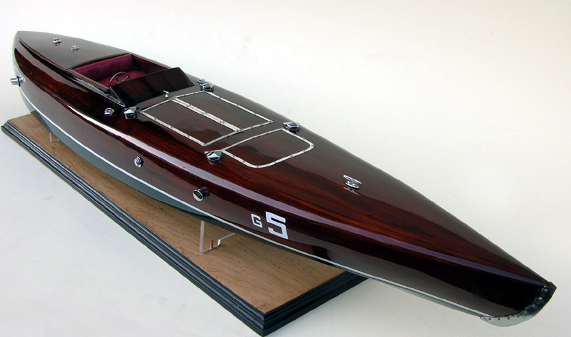

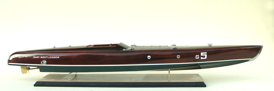

    שלום. הינה הסירה הבאה שאני רוצה לבנות.
    הנתונים: אורך כ-90 ס"מ, רוחב כ-18 ס"מClick image for larger version.
Name:	baby bootlegger.JPG
ID:	52257Click image for larger version.
Name:	baby bootlegger (4).JPG
    עופר, אמרת בים שישי שתוכל לתת עצה לגבי שדרוג של המנוע והפרופ.
    אגב איפה קנית את מה שהשאלת לי, והבודק סוללות.
    תודה מראש, כל עצה אחרת תתקבל בברכה.
    תודה מיכאל

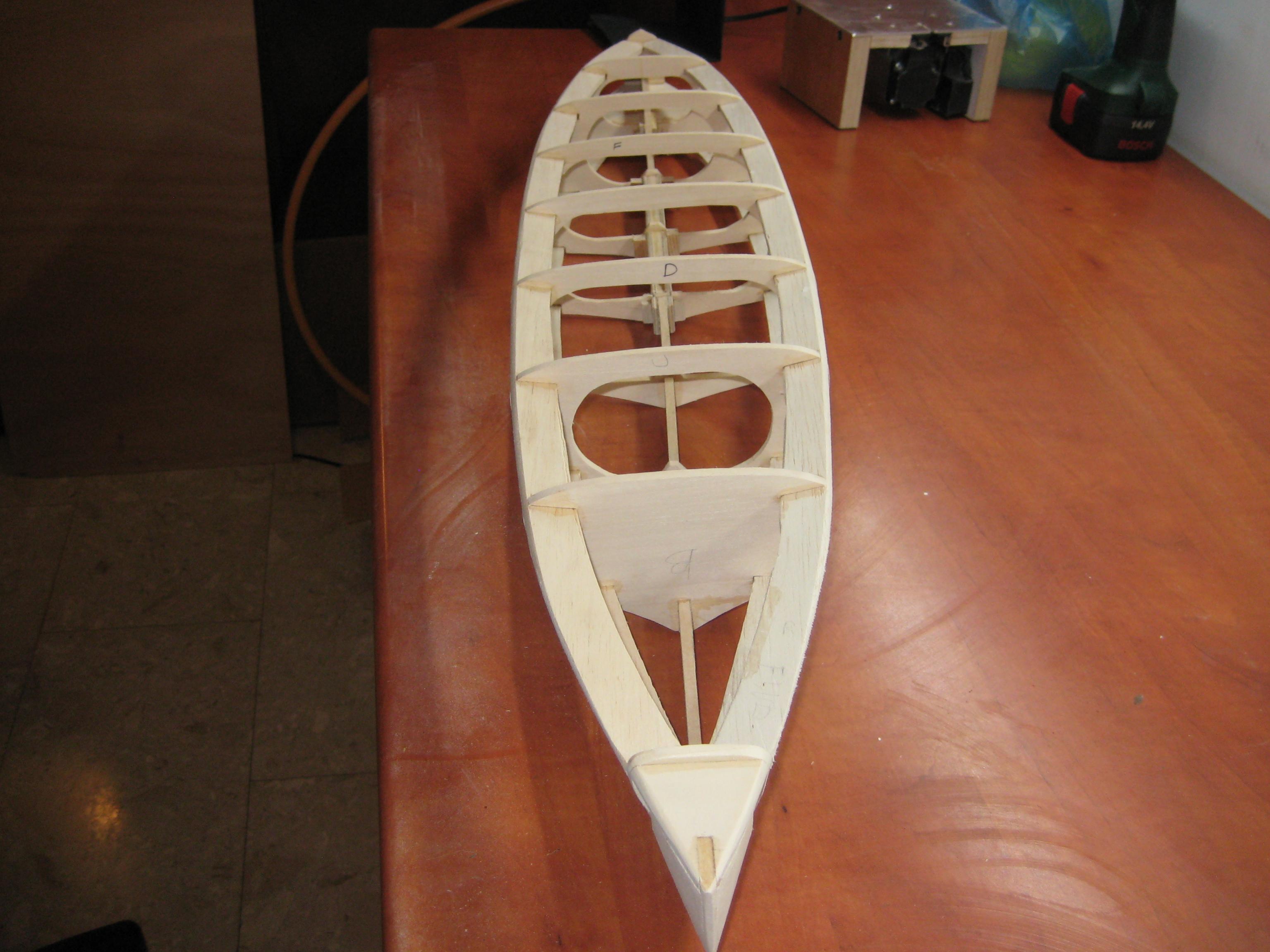

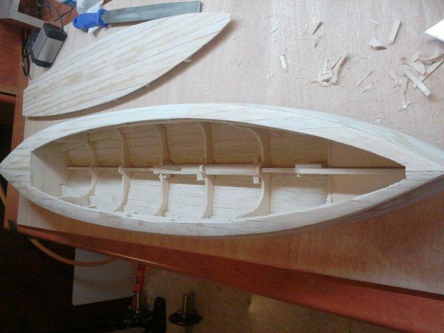

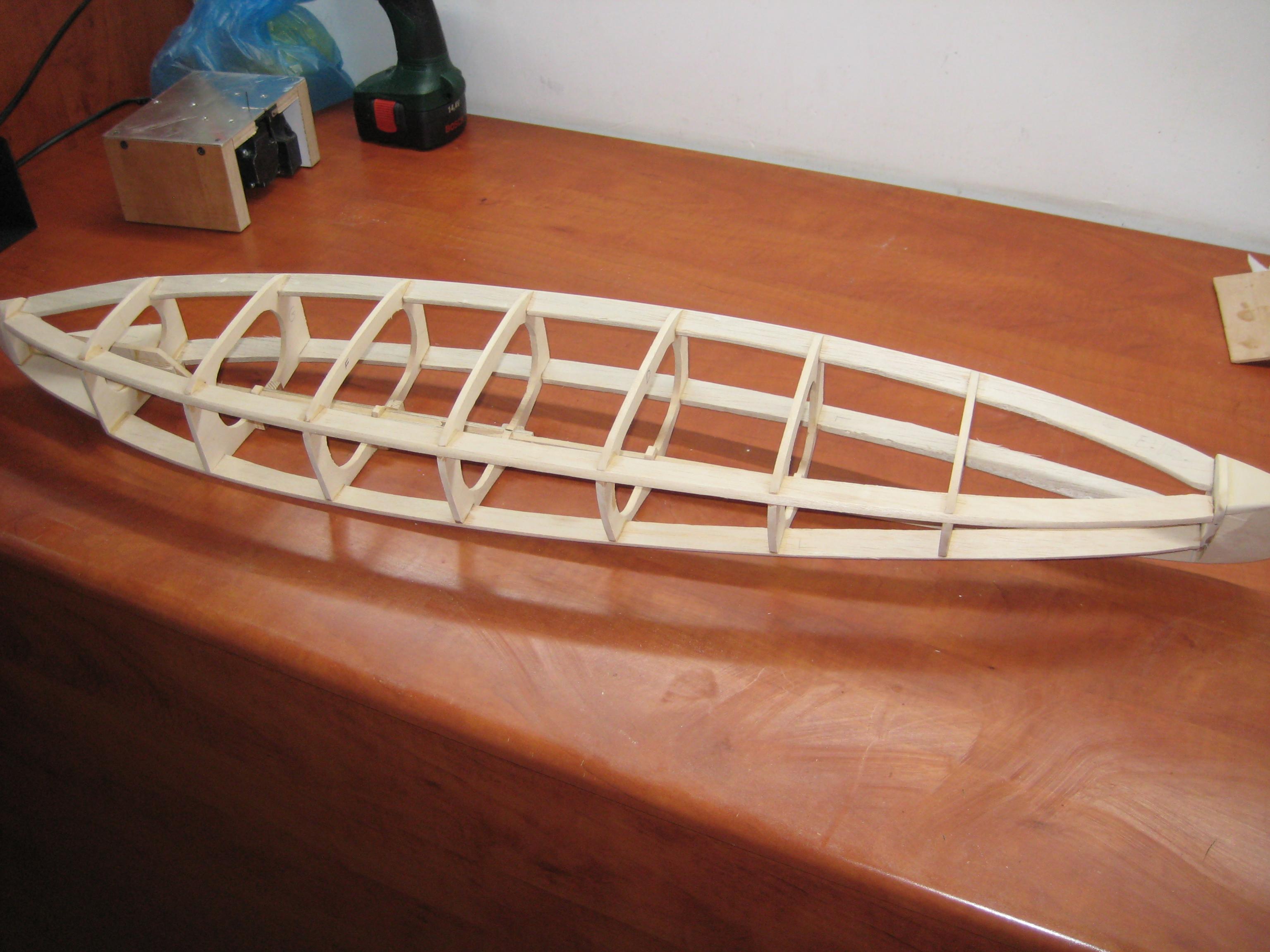

    הינה יש התקדמות:
    השלד מוכן- השלב הבא דיפון, בהתחלה בלזה ועוד שיכבה מהגוני.

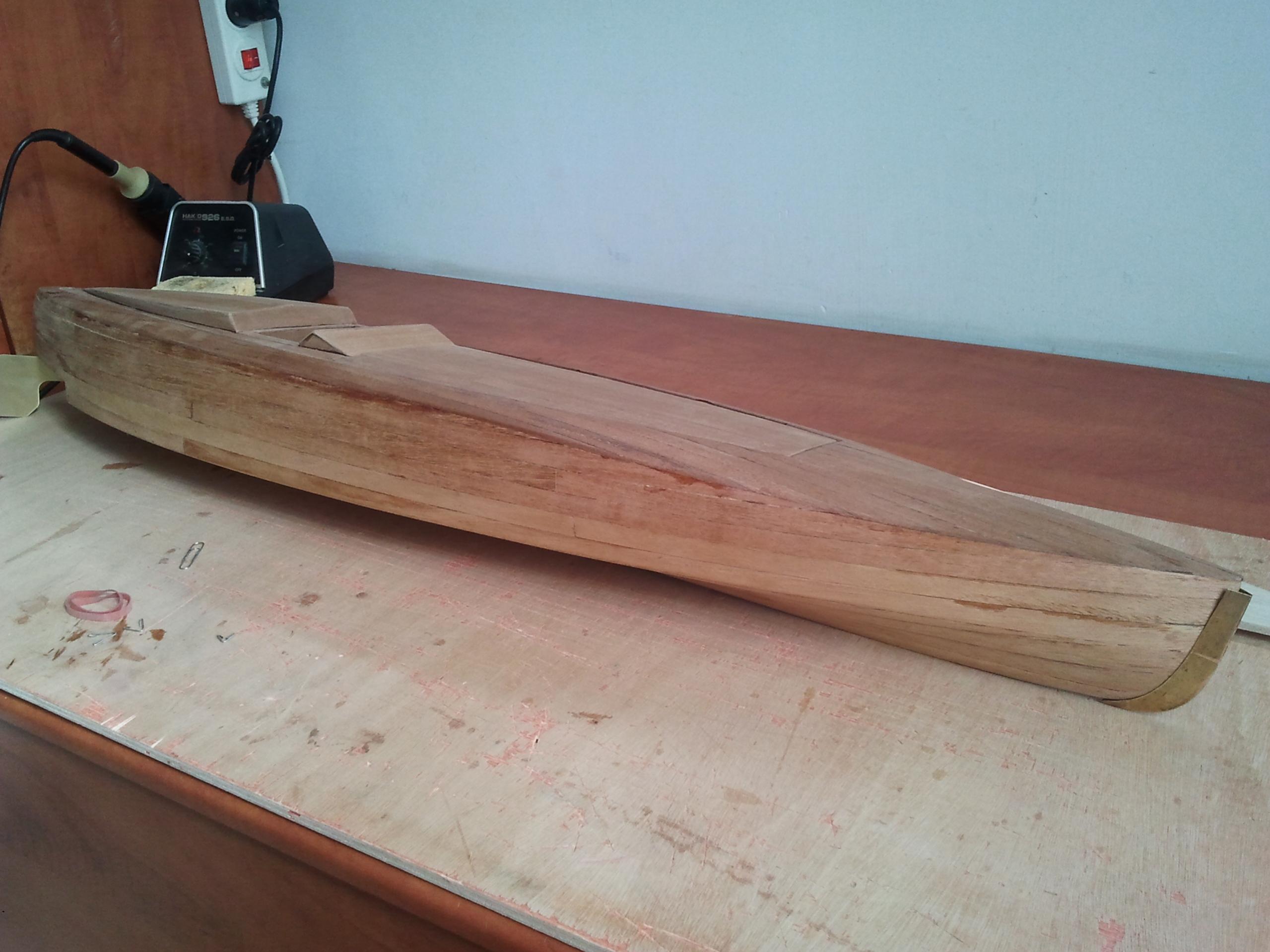

ID:	59307 תוך חודש יש התקדמות מסויימת....

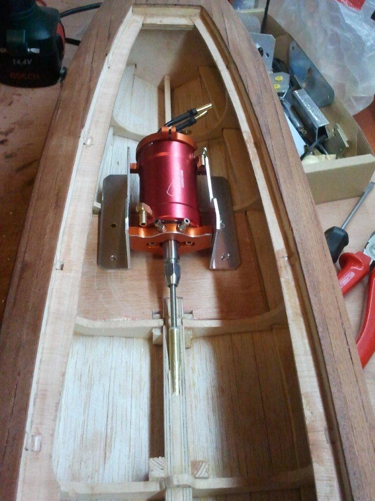

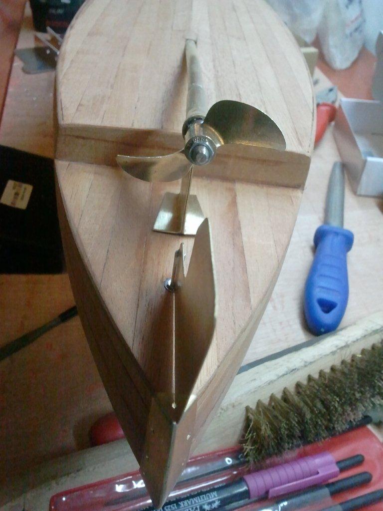

    יש התקדמות... נגמר הציפוי מהגוני...
    עכשיו התקנות מכניות (תושבת מנוע, סרוו, סוללה, שאפט, הגה)

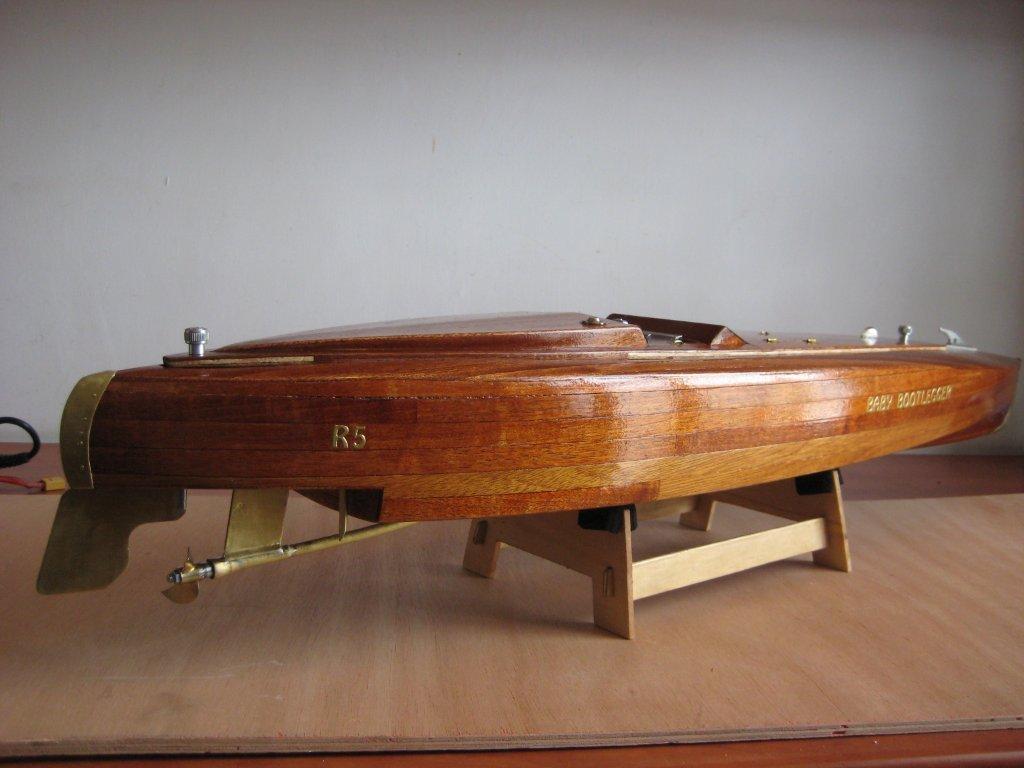

    זהו!! הכל מוכן, רק נשאר לראות אם העסק נשאר על פני המיים....
    מנוע Turnegy 1900/36/90a
    בקר 200A סוללות 3000MA.30C..3S
