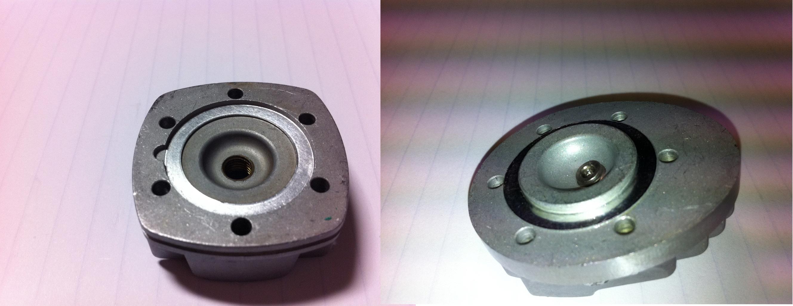

    דר. מנועי האבו שונים במבניהם משאר המנועים של אותו היצרן.
    איזה חלקים לצלם? את ראש המנוע או את הצלינדר?

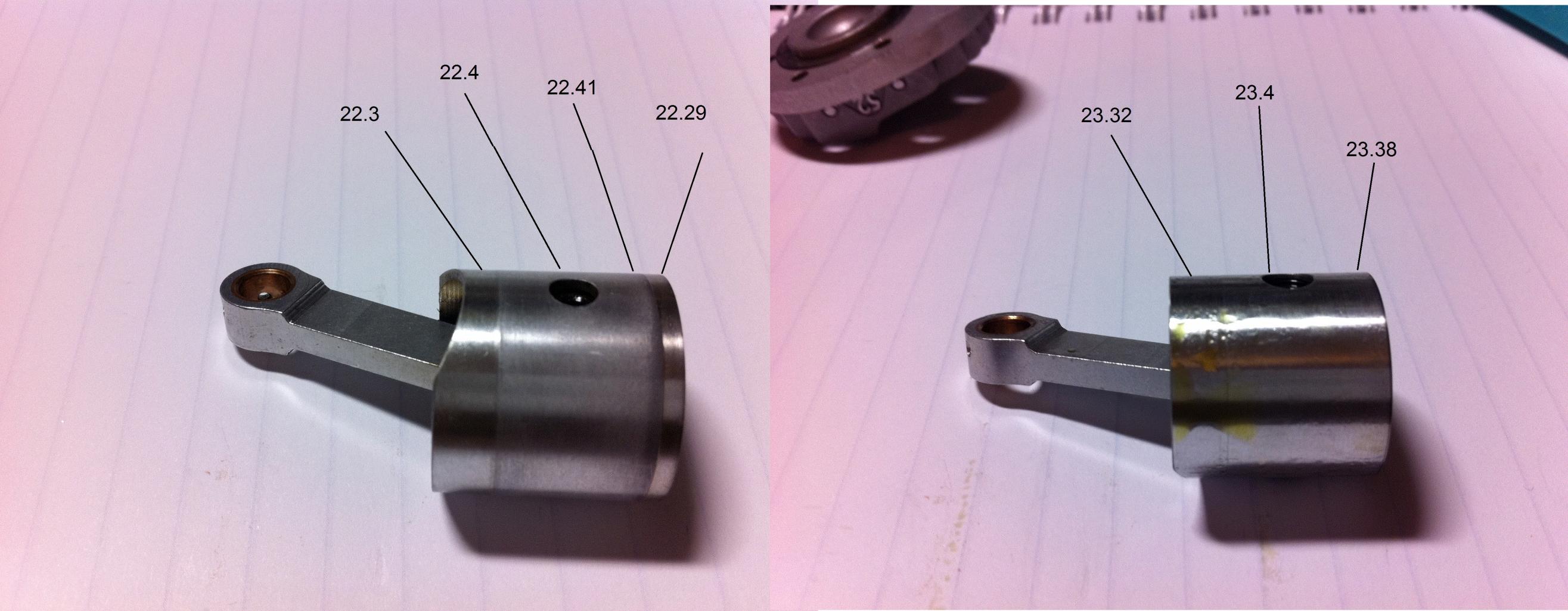

    אגב יש שוני גם בבוכנה. באבו היא עשויה בצורת חבית.
    שני המנועים הם 8.5 סמ״ק.
    היום בערב אצלם ואמדוד את חלקיו של שני המנועים. אגב, המבנה הפנימי של הצינה שונה ביניהם, במיוחד באורך ממרכז סיבוב גל הערכובה ועד לסוף הבוכנה.

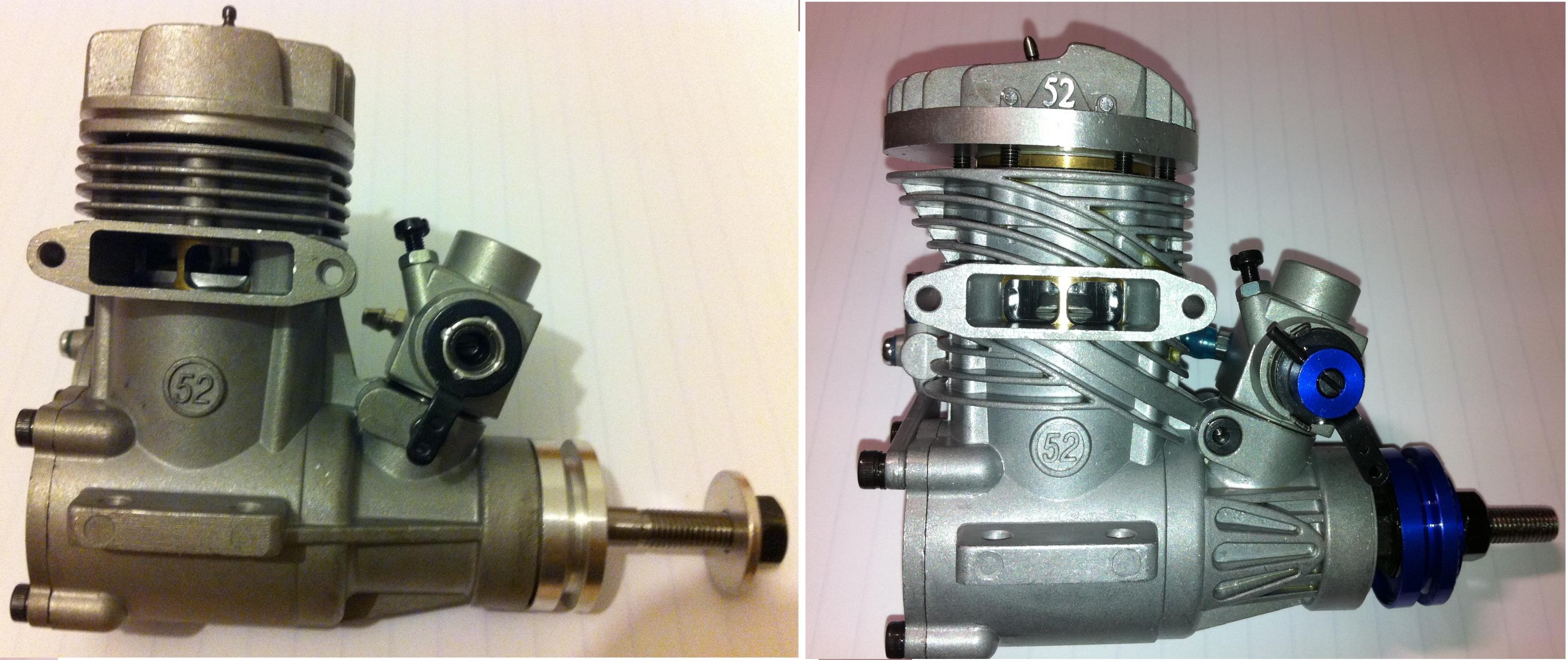

    מצורפות תמונות עם ההבדלים בין המנועים.
    שניהם זהים מבחינת נפחים ויצרנים. אתם תחליטו אם הם זהים או לא.
    המידות על הבוכנה אלה מידות הקוטר לאורך הבוכנה.
    מימין מנוע האבולושן ומשמאל הASP המפורסם.
    לשימושכם.

    הם שונים לחלוטין, מנשה.
    ממש שונים...
    נראה לי כי מלבד המסבים, החלק היחיד שיכול להיות משותף הוא המפלט.
    עם קוטר בוכנה שונה במילימטר, אפילו גל-הארכובה אינו זהה...
    כנראה שהורייזון דרשו וקיבלו מנוע אחר מאותו היצרן. אפילו החלק התחתון של הראש נכנס לתוך השרוול, בשונה מרוב המנועים המודרניים.
    סליחה, טעיתי בהנחה שהם זהים פנימית.
    ה-ASP זהה במבנהו הפנימי ל-FX של OS, בעוד האבולושן דומה יותר ל-SF; הדור הקודם שמנועי Sanye תאמו לו.

    הדבר היחיד שזהה ביניהם זה המיסבים, המפלט (מעוצב אחרת) ו.... זהו ניראה לי.
    מידת המיסבים זהה אמנם אך ישנו שוני בסוג המיסב- באבו ישנו מיסב עם קלוב פלסטיק ובASP מברזל.
    אורך הטלטל שונה והמרווח בין המיסב הקדמי לאחורי.
    עכשיו דר אני אשאל אותך את השאלה שעליה לא קיבלתי תשובה.
    האם מוצדק המחיר הכפול של האבו לעומת הASP?
    מנוע אבו עולה היום 119$ ללא משלוח ושוקל בכ100 גרם יותר מהASP.

    כל המנועים המיוצרים ע"י Sanye הם זהים לחלוטין מכל ההבטים חוץ ממנוע אבולושן.
    רצינו פעם להחליף סט שרוול בוכנה של מנוע ASP 0.46 ולהכניסו למנוע אבולושן זהה בנפחו.
    מבחינת קוטר חיצוני של הבוכנה זה התאים אבל מיקום הפין הקטן שממרכז את השרוול היה שונה!
    באבולושן הפין הזה מותקן בהזזה של 45 מעלות.
    לדעתי אין להשוות ביניהם לא מבחינת תכונות ולא מבחינת ביצועים. מה שטוב לאחד לא בטוח שטוב לשני.
    יש לי ניסיון עם שניהם והם מתנהגים אחרת לחלוטין! דבר אחד אוכל לומר- חווית השימוש עם האבו יותר נעימה
    בזכות קלות התפעול אבל הASP יותר אגרסיבי.
    אם הייתי עומד עכשיו לפני קניית מנוע הייתי הולך על האבו למראת מחירו הגבוה.
    אני מעדיף אותו על פני OS אפילו.
    מנשה,
    בגדול, לא.
    אבל הבעיה היא לא טיבם היחסי של המנועים...
    אבולושן משווק בלעדית ע"י הורייזון וסוכניהם ולכן הם יכולים להרשות לעצמם מחיר גבוה - פשוט, אין כרגע מתחרה שיכול למכור אבולושן יותר בזול.
    הדגמים האחרים; הזהים של ה-52. של Sanye, נמכרים תחת השמות SC, ASP, CS ו-Magnum; אותם ניתן להשיג מהסיני ב-$50 (ASP), לעומת $85 אצל טאואר (Magnum).
    אם איזשהו סיני יתחיל למכור תואמי אבולושן במחיר דומה ל-ASP, יהיה לך קל יותר לבחור בין השניים.
    כרגע, ASP לוקח בהליכה מבחינתי, עקב מחירו.
    המסבים? מספר קונים של ה-ASP הזמינו דרכי מסבים עם כלוב פוליאמיד והחליפו בעצמם.
    כל המנועים פועלים היטב והאחריות לביצוע ההחלפה היא על המבצע.
    לגבי המפלט התכוונתי שהם חליפיים זה לזה - לא שעיצובם זהה.
    מעניין שחלק מהמשתמשים של OS, גם הם חושבים שה-SF היה עדיף על ה-FX שהחליפוֹ...

    מנש קבל חח על הצילומים והטירחה של פירוק המנועים מדידתם וצילומם
    כל הכבוד אחלה שירשור
    בכייף! תמיד שמח לעזור.
    פשוט חשבתי שאין הרבה שיש להם את שני המנועים שבנידון ועוד בנפחים זהים, אז ככול הניראה אם לא הייתי עושה זאת
    לא היה בסיס לדיון.
