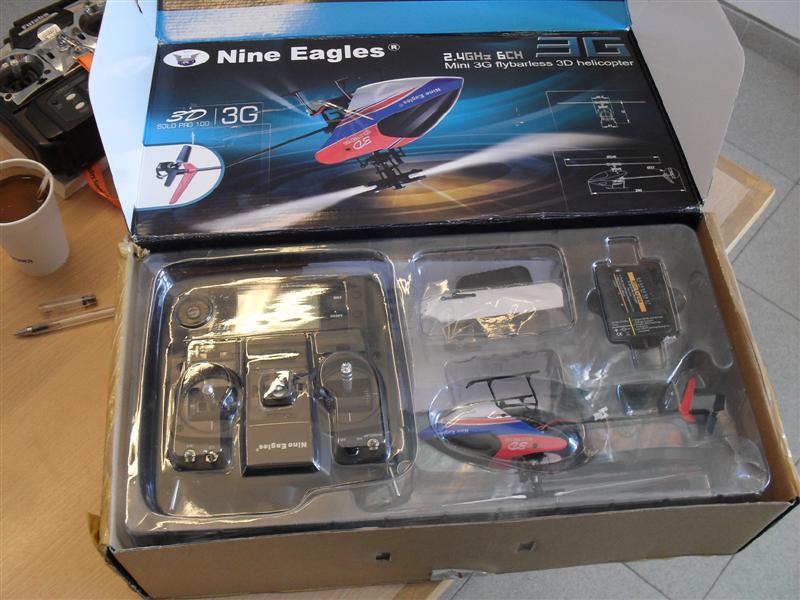

    הגיע, ארוז בקופסה אטומה ללא סימון, סגור היטב וללא מעיכות / שבירות ושאר עניינים.
    בקופסה המסוק והשלט ארוזים בצורה טובה ולא זזים.

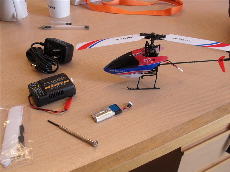

    האריזה מכילה:
    1. שלט J6
    2. מסוק
    3. סוללה אחת
    4. מברג קטן פיליפס להחלפת להבים
    5. מטען מאוזן עם יכולת בחירה של הספקים 0.3 ~ 0.7 מיליאמפר ) לתא אחד 3.7 וולט
    6. ספק ( שקע אמריקאי )
    7. זוג להבים ראשיים ספייר
    8. רוטור זנב ספייר
    9. חוברת לשלט
    10. חוברת למסוק
    11. זוג לינקים ספייר
    12. שקיות אויר סיני ריקות !! הם עבדו עלי !

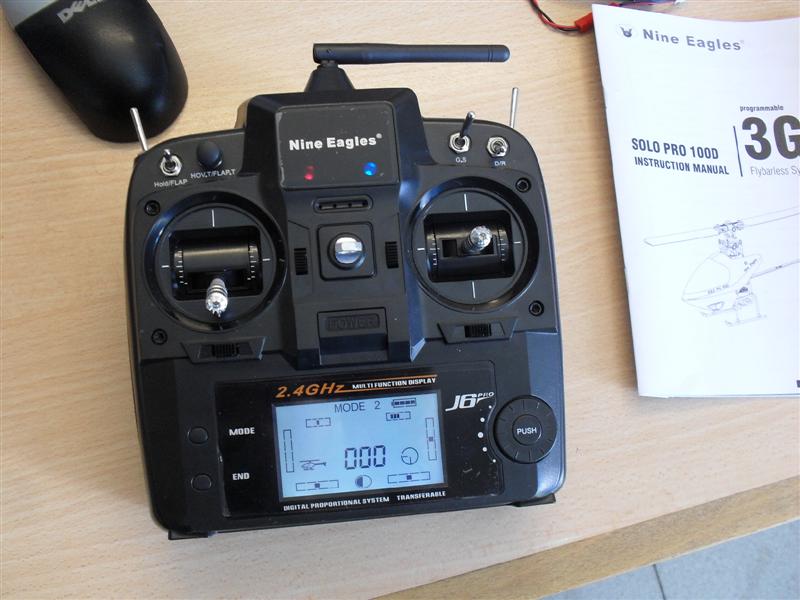

    נתחיל בשלט, הוא מרגיש איכותי. מוצק .. לא פלסטיק מתפרק ( מרגיש יותר איכותי מ X9 בלי להדליק מלחמת חורמה )
    המון כפתורים. המשדר הוא עם 6 ערוצים אבל יש פה מתגים כיד המלך.
    בצד שמאל של השלט:
    1. IDLE
    2. HOLD
    3. גלגלת למדפים
    באמצע:
    נורה אדומה למצב פועל / מכובה
    נורה כחולה שאני לא יודע מה היא אומרת ( עריכה : נורה כחולה זה אומר שיש לינק מול המסוק, כשמכבים את המסוק היא כבית גם )
    בצד ימין של השלט:
    1. GS ( אין לי מושג מה זה )
    2. DUAL RATE
    3. TRAINER
    בחלק התחתון:
    תצוגת lcd מוארת עם המון מידע שני כפתורי פעולה משמאל וגלגלת מימין.

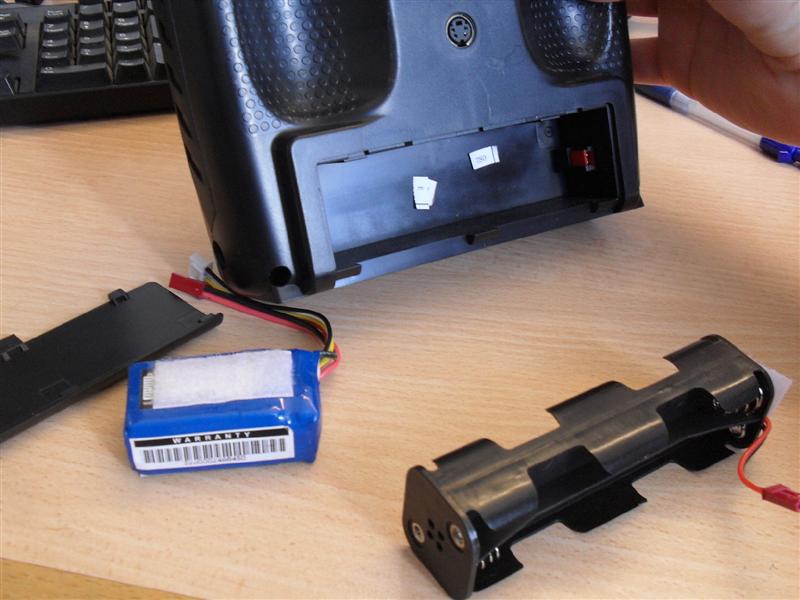

    דבר מעניין, מתח עבודה של השלט הוא בין 8 חצי ועד 13 וולט ! והוא מגיע כברירת מחדל עם קונקטור jst אדום וממש מתבקש לחבר שם סוללת 800 מילי שלושה תאים שרק חיכתה לתורה להתחבר שם

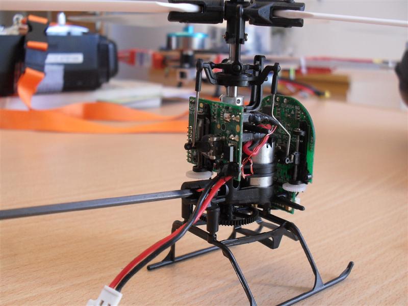

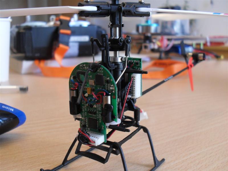

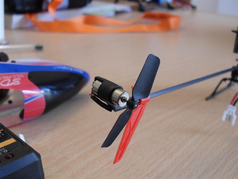

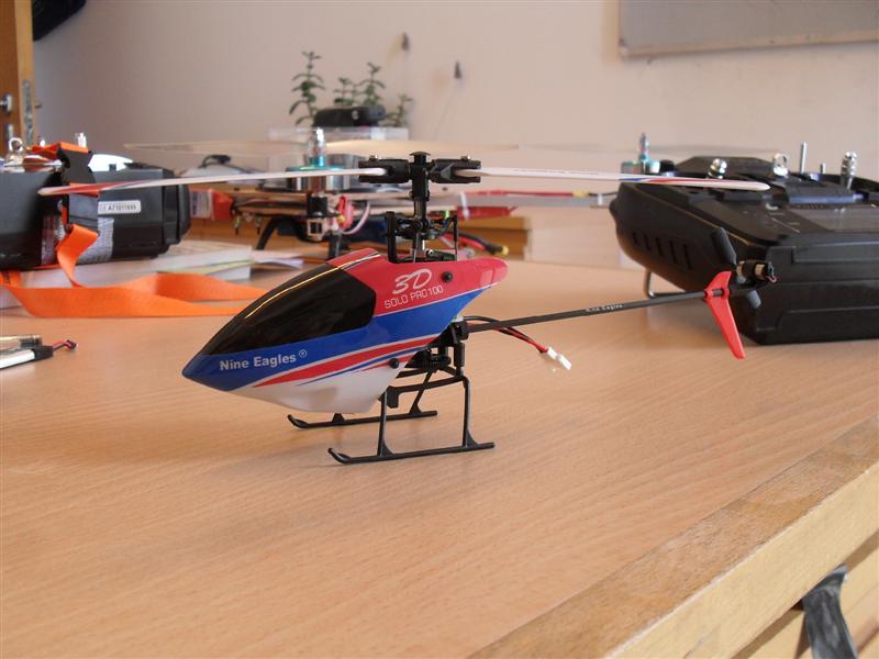

    המסוק עצמו, קטן, חמוד, קל מאד. ( אין לי פה את הסולו פרו הרגיל אז אני לא יכול להשוות גדלים, אבל התחושה היא שהם באותו גודל )
    גיר מש ניראה לי קרוב מידי והרוטור הראשי מסתובב קשה ביד, אבל אין אפשרות להזיז את המנוע. ( במחשבה שניה, יכול להיות שזה המגנטים של המנוע שמחזיקים חזק )

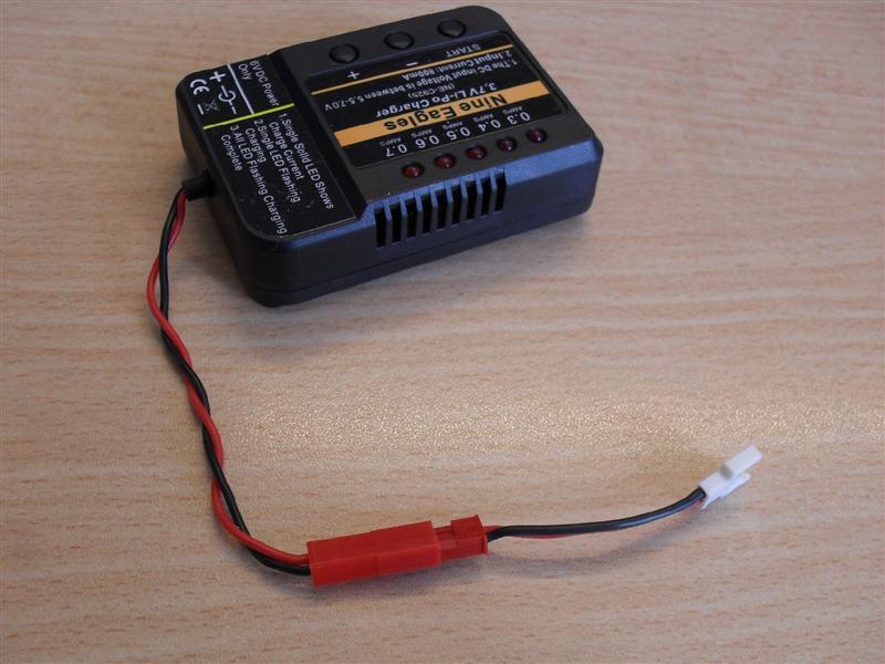

    המטען, מגיע עם מחבר jst ומתאם לשקע וולקרה ( לא יודע מה שמו המיקצועי ).
    מה שזה אומר, שאני יכול לייצר מתאם מהסוללות של ה mcpx שקניתי
    כשהסוללה טעונה, המטען מצפצף בקול מעיר מתים !

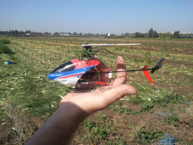

    הטיסה עצמה.
    הפעלת השלט, יש אזהרה שמיקס עובד אם במקרה HOLD או IDLE עובדים.
    יש מיקסים מובנים במערכת, אפשר לראות בברור שהעברה ל IDLE למשל מוסיפה גם קצת טרים שמאלה ודברים דומים.
    חיבור מתח למסוק, מתבצעת בדיקה עצמית קצרה והלהבים עולים ויורדים ( נראה כמו בדיקת טווח סרבואים ) 4 שניות והמסוק מוכן.
    עקומת NORMAL ניראית קצת חלשה, צריך 3/4 מצערת בערך בשביל להתחיל לרחף.
    המסוק לא פרוע מבחינת עליה. אבל שובב מאד מבחינת סייקליק.
    העברה ל IDLE לא משנה את גובה המסוק או רעש המנוע .. ( שומעים היטב את שינויי המהירות של הרוטור האחורי מתקן )
    מכת פיטש לא מזיזה לזנב - בכלל
    המסוק לא קשה לשליטה יותר מה 450 ואני עוד חששתי .. ( לא ניסיתי שטויות ( עדיין ) - רק טיסת הכרות קצרה )
    נחיתה קלה מאד.

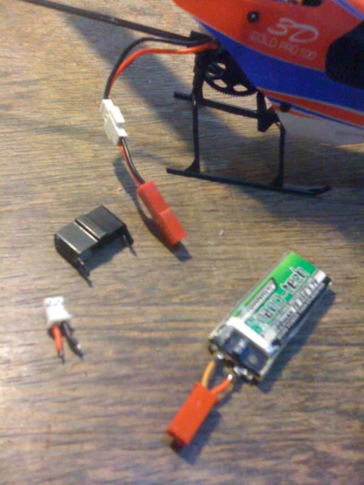

    יחד עם המסוק הזמנתי 2 סוללות נוספות של mcpX כדי שיהיה לי להטיס יותר מה 5~7 דקות שיש בסוללה אחת.
    מכיוון שהקונקטור של הבלייד שונה לגמרי, נאלצתי לקמבן.
    עכשיו יש לי 3 סוללות

    וגם, שמתי לב שהמטען שמגיע איתו עובד במתח של בין 5.5 ל 7V (לא ניתן לחבר למצבר הרכב)..
    בגלל שזו סוללה תא אחד, איך אפשר יהיה להטעין אותה בשטח? המטענים הגדולים יכולים מינימום 2 תאים לא?

    מוטי, מתח כניסה למטען עומד על 6V - יש לי ממיר חשמל באוטו, אני יכול לחבר 220 וולט ...
