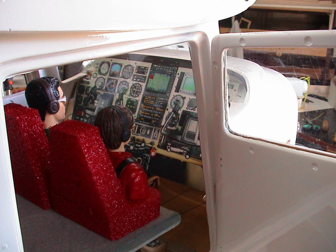

    בר - הנה הצילומים (באיכות מחליאה משו-משו) מה- Viper 500 שאני עומד לרסק להטיס טיסת ניסוי אחרי הסבה לחשמלי ביום שישי הקרוב.
    הצינוריות בצדדים מנוגדים של הטיסן.

    תוספת - הצינוריות שלי עשויות מצינורית דלק ניטרי. היות ולמקלטים שלך יש גידולי שופוני בקצה - אחרי ההדבקה - חתוך את הצינורית לאורך, השחל את האנטנה, וכסה בסלוטייפ או באפוקסי מבני (אם אתה מאוד בטוח בעצמיך).
ID:	59212   Click image for larger version.
Name:	ססנה על המסלול.jpg‏
