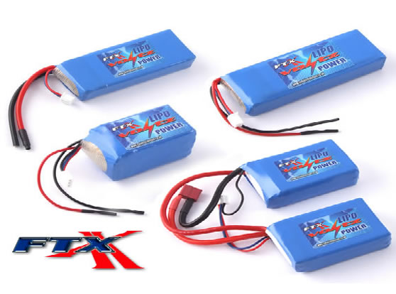

    שלום לכל חברי הפורום,
    אני שמח לפרסם שוב סרטוני הדרכה חדשים!
    הפעם, הדרכה בנושא של סוללות ומטענים, אני מקווה שמצטרפים חדשים שנכנסים לתחביב יפיקו מהסרטונים האלה את מירב התועלת וגם כמובן הותיקים שאולי סתם יתחשק להם לצפות.
    הסרטונים כמו תמיד על מסך מלא ובאיכות HD
    תהנו,
    מוטי.
    חלק 1: דיון על הסוללה, נתבונן מבקרוב בסוללה ונלמד להבין מה כתוב עליה, נלמד מה זה התנגדות פנימית ואיך היא משפיעה עלינו בהטסה ובהטענה, נלמד איך הסוללה נטענת ואיך היא מתפרקת.
    חלק 2: המטען והספק, תפעול בסיסי של מטען טיפוסי, כיצד בוחרים מטען, השוואה בין 3 מטענים לדוגמא, כיצד בוחרים ספק שיוכל להזין את המטען.
