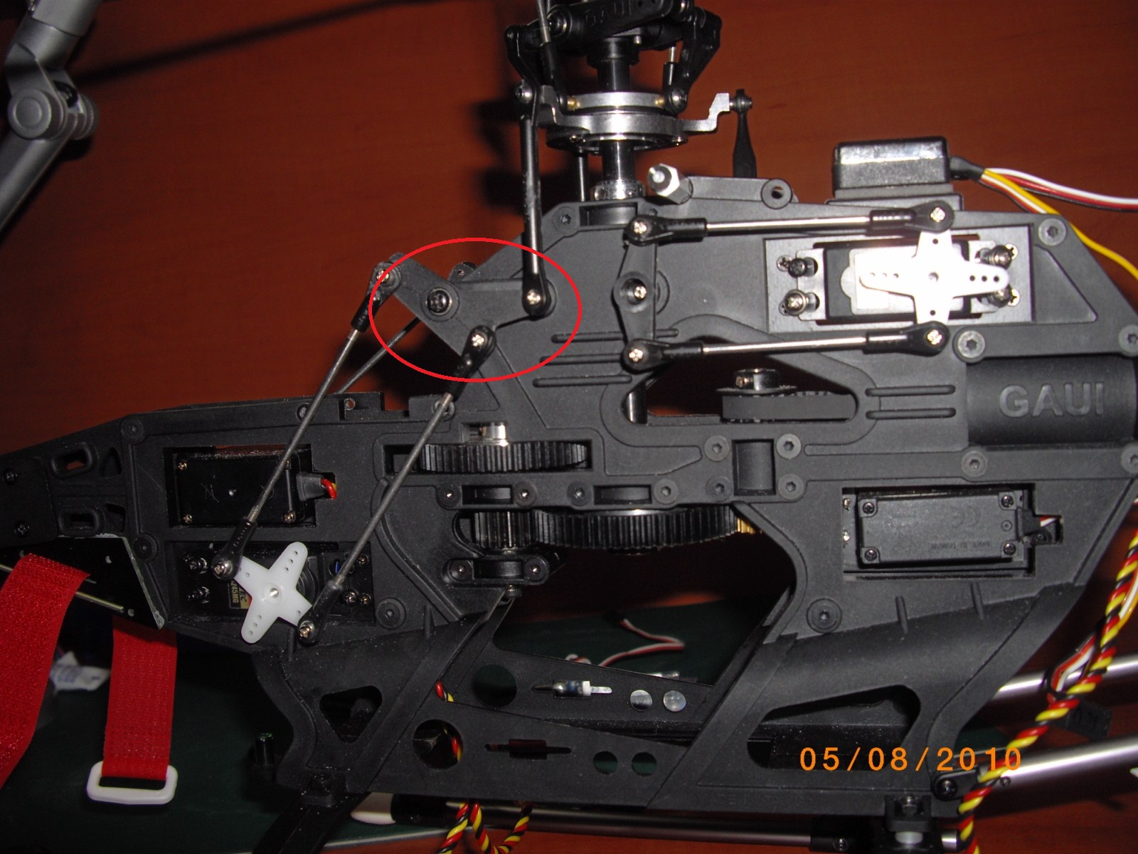

    כיוון סרוואים- איך מאפסים אותם על המסוק? כלומר- איך מגיעים בדיוק לנקודת האמצע שיש מקסימום תנועה בה לימין ושמאל על המסוק? (בטירקס שמתי לב שם שצריך להגיע למצב של 90 מעלות בסרוואים אבל בהוריקן הם ממוקמים קצת מוזר..)
    תודה רבה!

    הסרבואים עצמם בהוריקן לא מגיעים ל90 מעלות, אתה מתכוון בחלק הזה 90 מעלות?

    2. החלק שסימנת בתמונה צריך להיות מקביל לבליטה שיש מאחוריו ( זה מופיע בחוברת )

    לגבי איזון הסרוואים,
    בהוריקאן בניגוד ל 500 ששם יש חיבור ישיר מהסרוו, כאן ישנן עוד ארכובות שמעבירות את התנועה מהסרוואים אל הסוואש,
    אם ב 500 ראית שאיזנתי את הורנים של הסרוואים, כאן פשוט תדאג שהארכובות הן אלו שיהיו מאוזנות ע"פ אותו רעיון שראית בסרטון.
    תביא את הארכובות למצב פחות או יותר מאוזן ואז עם הסאב טרים תן את הכיוון העדין.
    מה שחשוב בסופו של דבר, שהזרוע האחרונה בשרשרת (זו שממנה יוצא הלינק לכיוון הסוואש למעלה) תהיה אופקית ומאוזנת ויוצרת זוית של 90 מעלות עם הלינק שעולה למעלה.
    מקווה שזה מובן.

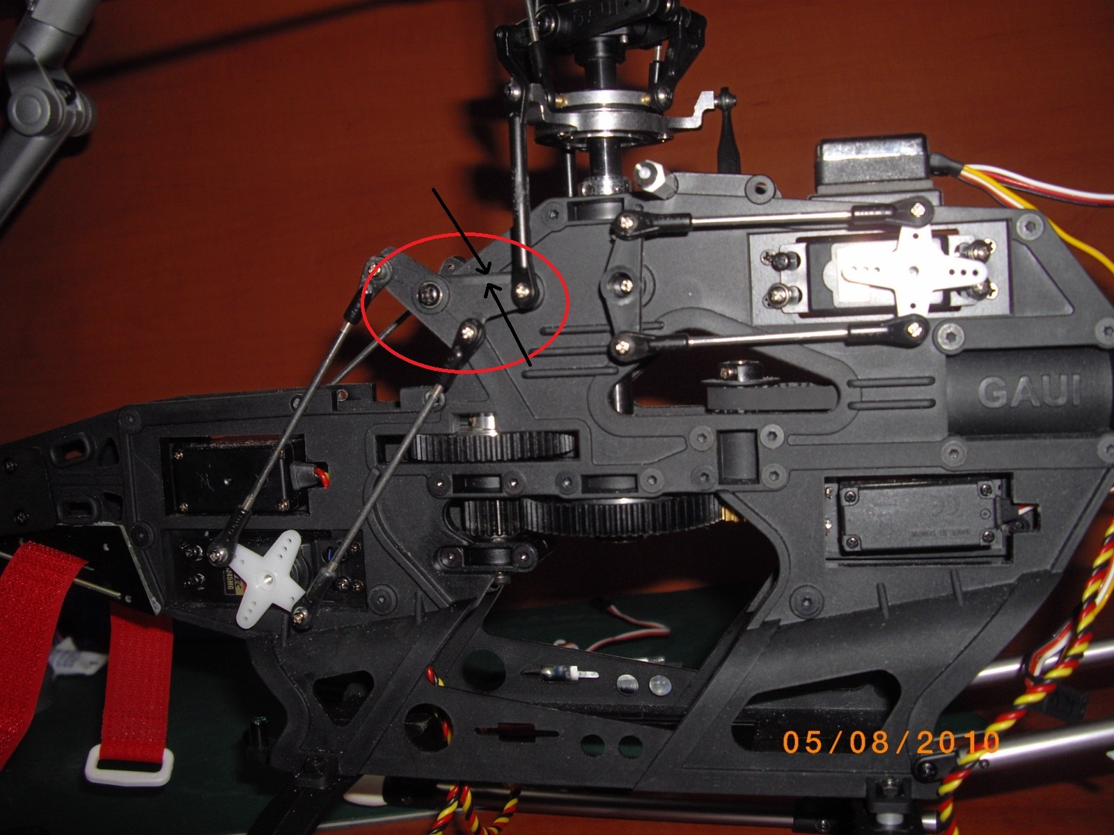

    סימנתי לך בתמונה שני החלקים צריכים להיות מקבילים יש בליטה כזו בפריים וההורן עצמו גם בצד השני
