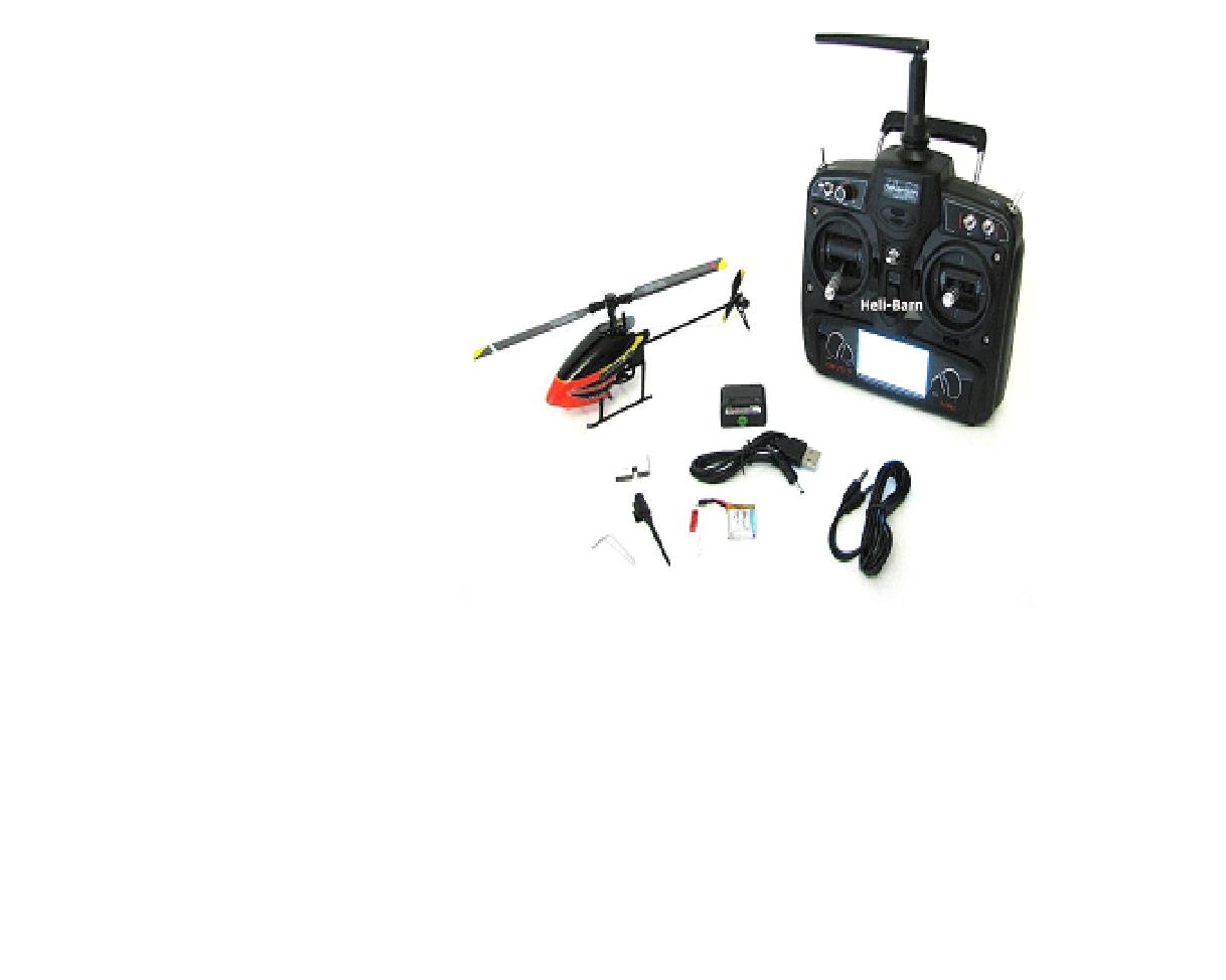

    מה בקופסה
Name:	Genius CP 1.JPG

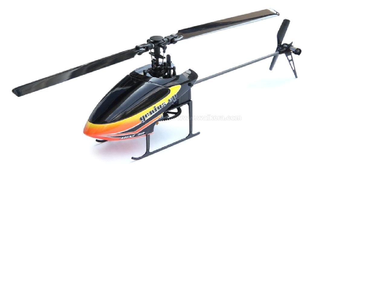

    מסוק פלייברלס מיקרו, חלקו בנוי פלסטיק וחלקו סיבי פחם,
    משקל טיסה: 35 גרם (עם סוללה(
    קוטר רוטור זנב: 45 מ"מ
    קוטר רוטור ראשי: 240 מ"מ
    אורך: 220 מ"מ
    ג'יירו מובנה 6 צירים
    שני מצבי טיסה שניתנים לשינוי ע"י הזזת מפסק קטן בכרטיס המסוק,
Name:	Genius CP 4.JPG
    3 axis and 6 axis mode
    המסוק מגיע בגרסת מנועי מברשות לראש ולזנב מוכן לטיסה,
    שלט DEVO 7 שמתוך 10 המודלים האפשריים אחד כבר מוגדר ומכויל למסוק ,(חסרון: מגיע בגרסת סוללות AA רגילות)
    שתי סוללות 3.7V 200mAh Li-Po (זמן טיסה NORMAL כ - 5 - 6 דקות)
    מטען סוללות Li-Po חיבור USB או פלג מספק של V5 טעינה של שתי סוללות במקביל,
    (זמן טעינה לסוללה 200mAh 20 - 25 דקות)
    רוטור ראשי וזנב להחלפה,
    שני דיסקים CD הוראות תפעול למסוק ולשלט,
    כבל אם אינני תועה חניך מדריך (לא התעמקתי בנושא)
    מדבקה ספוגית נוספת לשיכוך ג'יירו וכלי כיול פשוטים,

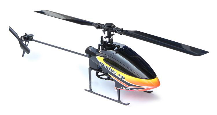

    קיים שדרוג מקורי של חברת – WALKERA
Name:	Genius CP 2.JPG
    1. מנוע בראשלס לראש,כולל פניון,
    2. מנוע בראשלס זנב ,הזנב מגיע כמכלול מורכב ושלם, מנוע, להבים, מיצב, ומוט זנב,
    3. בקר כפול,
    השדרוג אורך כ – 15- 20 דקות וממש לא מסובך יש צורך בכיוון ג'יירו בשלט,
    הוספתי לשדרוג סוללות 3.7V 350mAh 15C Li-Po (זמן טעינה 40- 45 דקות)
    הסוללות לא ממש מתאימות בגודל ויש צורך בהתאמות, זהו תחום אפור יש לשוטט באינטרנט ולאלתר,יש לשים לב שהסוללה לא נוגעת בגלגל שיניים,
    ניתן להשיג בחנות מקומית את כל הציוד הדרוש לצורך השדרוג או באינטרנט,
    יש ברשת עוד אין ספור הצעות למנועים ובקרים שונים אך הדבר מצריך הלחמות ושינוים קצת עדינים ומורכבים,
    השדרוג מעלה את כוח המסוק בצורה ניכרת והביצועים בהתאם, אבל אין אפשרות לרסן את נדנוד הזנב, כל ניסיון לכיוון לא עזר והדבר החמיר ברוח,

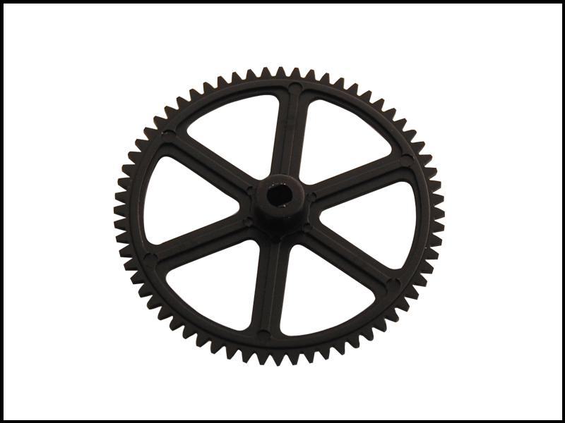

    דבר נוסף הנפילות והריסוקים קצת יותר כואבים וגלגל השיניים הוא החלק הפגיע ביותר, $5.13

    החזקת מספר חלקים בהישג יד לדעתי חובה החלקים זולים התיקון קל ומהיר (גלגל שיניים ,חופה ,מוט זנב)
