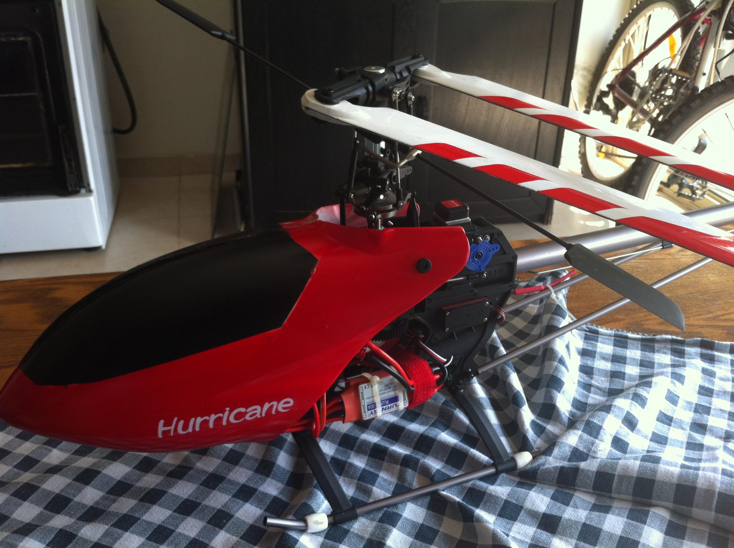

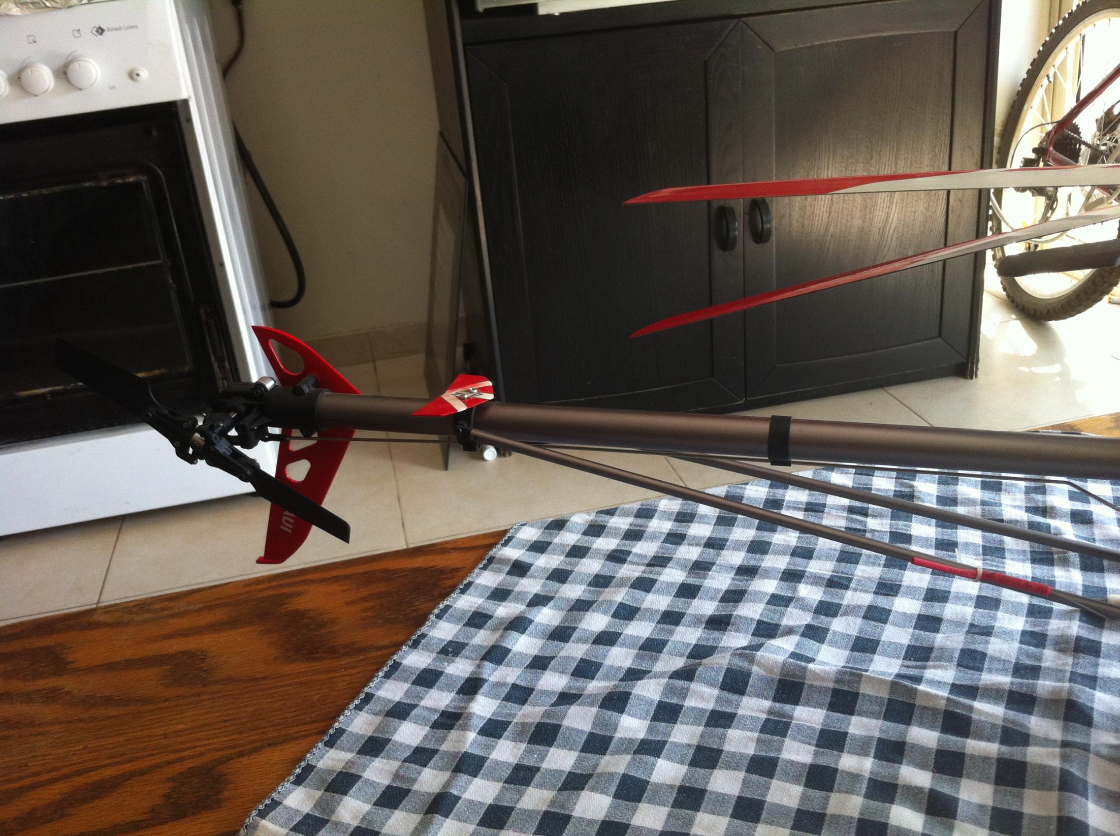

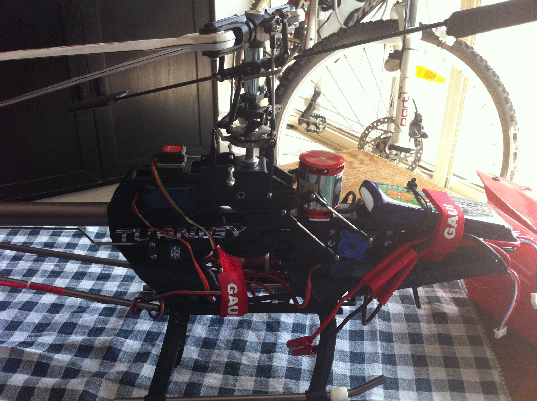

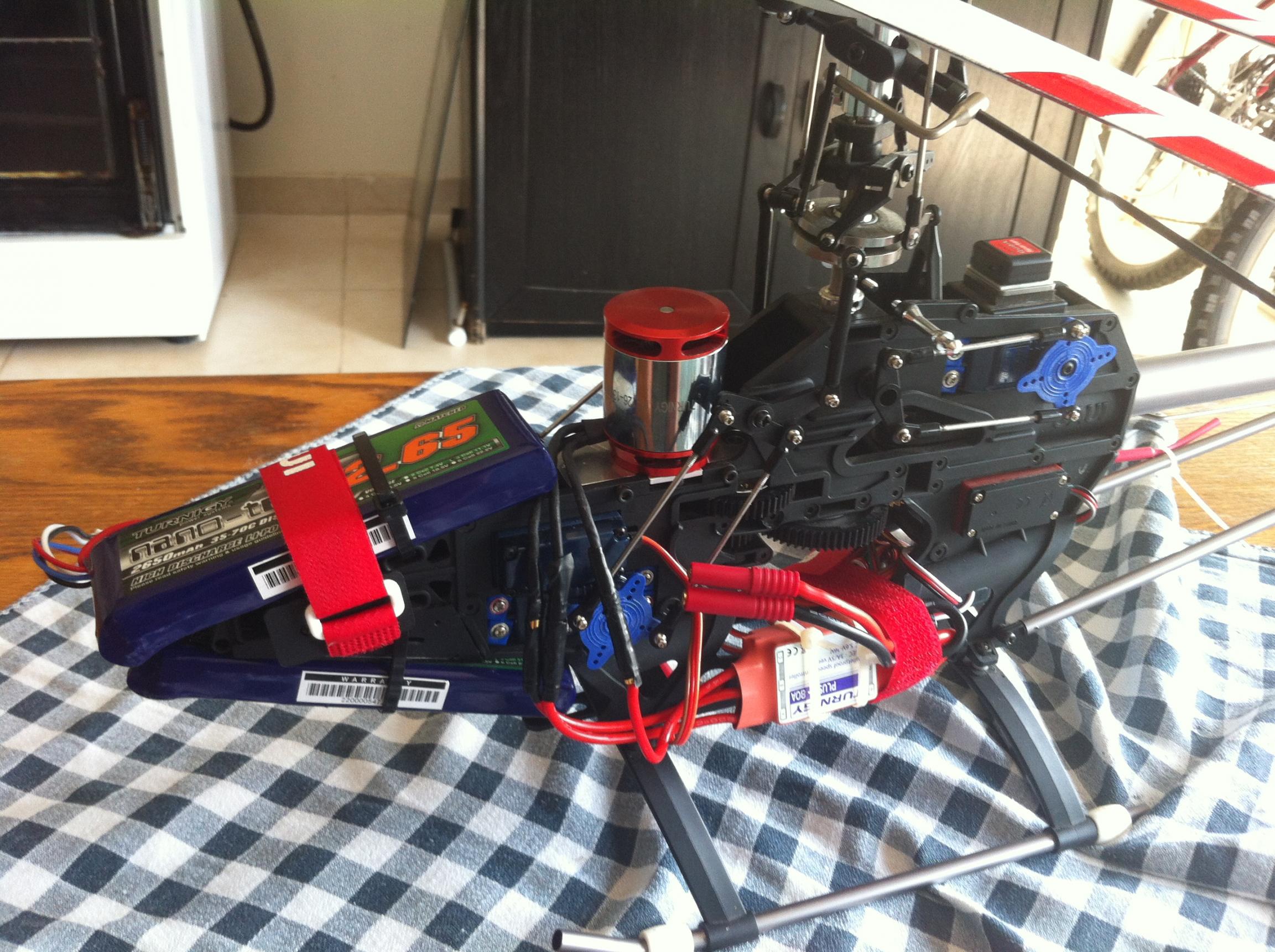

    Smile סיום בניית ההוריקן
    בשעה טובה סיימתי להרכיב את ההוריקן (חופשת סוף סמסטר ב)

    תודה לכל מי שעזר ויעץ
    אם יש הערות/הארות אשמח לשמוע
    היום מקווה לעשות טיסת בכורה(ריחוף בכורה)

    הפדלים הפוכים
    תתחדש

    תתחדש, בהצלחה
    לטעמי תוריד את מדבקת התבליט הזאת של טורניג׳י. היא עלולה לעוף לך מתישהו באוויר ולהסתבך באיזה חלק נע.

    הפדלים הפוכים
    תתחדש
    כן שמתי לב אחרי שפירסמתי

    תתחדש ובהצלחה ...
    רק דבר קטן ... החוטים של הבקר ושל המנוע עוברים בידיוק על הזרוע ... ממש לא בריא ... ממליץ לך להסתכל שוב על כל החלקים הנעים ולהזיז או לקבע חוטים שיכולים להפריע או להסתבך בפנים ... מתכון לאסון ...

    וגם החיווט קצת בעייתי. הוא עלול להסתבך לך במכניקה.

    ועוד משהו קטנטן ... תחליף את האזולירבנט לשרינקים ...
    ושוב תתחדש ובהצלחה!

    ברירת מחדל תגובה: סיום בניית ההוריקן
    המסוק לגמרי לא מוכן לטיסה
    החיווט מאד בעייתי, וצריך לפרק את כל הסרוואים ולחווט כמו שצריך
    כל האירגון של הדברים על המסוק חייבים להיות נכונים, וזה לא כך אצלך
    לא צריך לראות אף פיסת חוט חשמל כשההרכבה נכונה
    אני בטוח שבבדיקה מעמיקה אמצא עוד ליקויי הרכבה שלא ניתן לראות בתמונות
