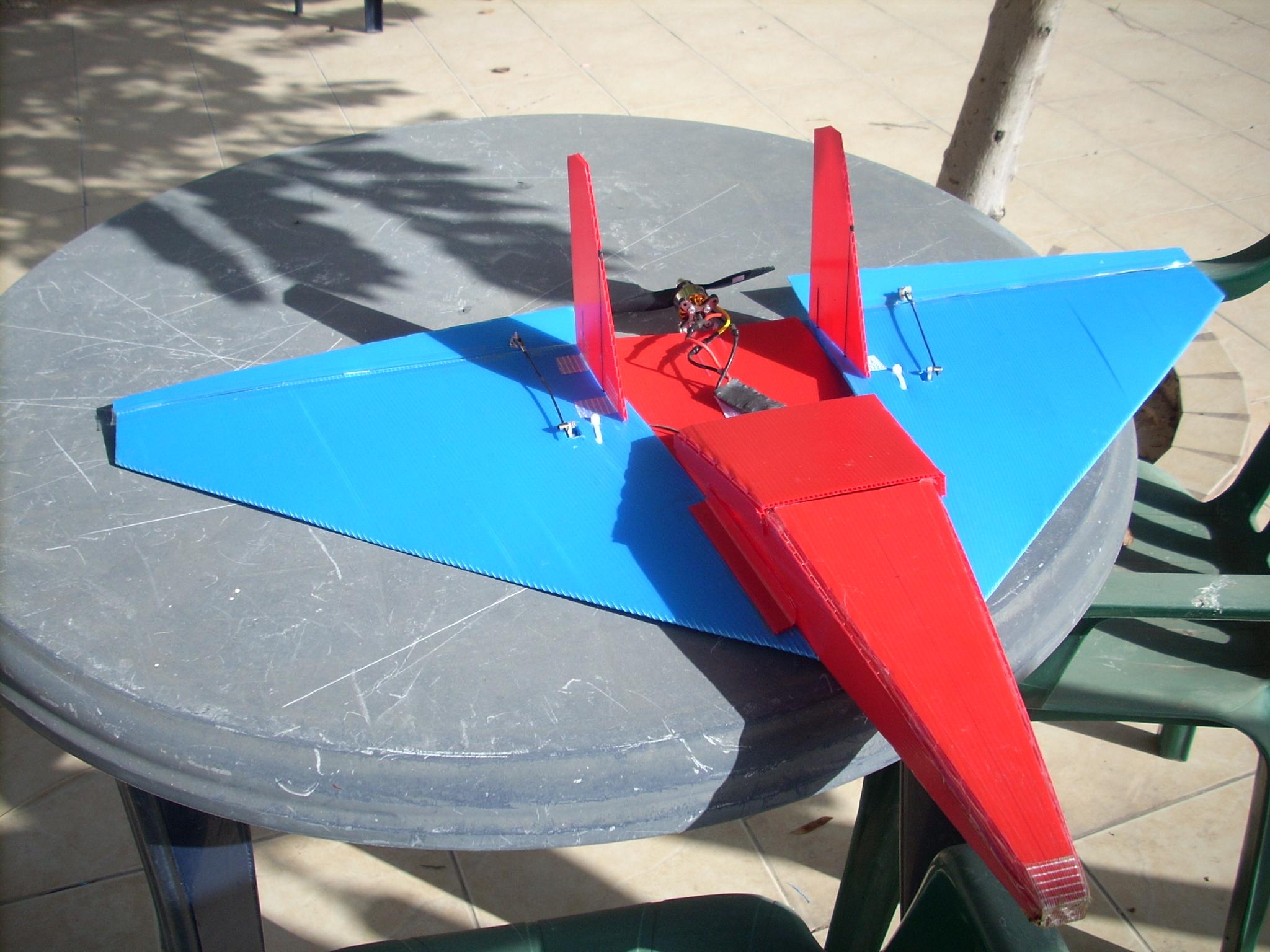

    בניתי את הטיסן הזה מפוליגל ב-3 שעות לפי התוכנית/רעיון מכאן:
    http://www.rcgroups.com/forums/showthread.php?t=645989
    הטיסן טס מעולה -המשקל 530 גרם.
    עכשיו הסטאפ שלי הוא מנוע 45 גרם 1900KV סוללת 4 תאים A123 1100mah ופרופ 6x4 .
    אני יחליף למנוע עם 2600kv ופרופ יותר קטן לקבל עוד מהירות

    איזה יפה אחי תהנה מימנו

    יפה מאוד:-)
    נראה ממש חמוד
    תעלה סירטון שלו....

    יצא יפה מאד
