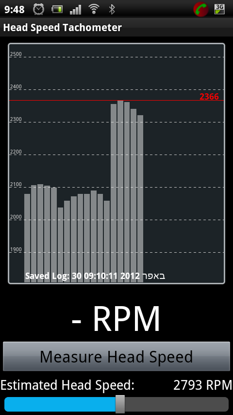

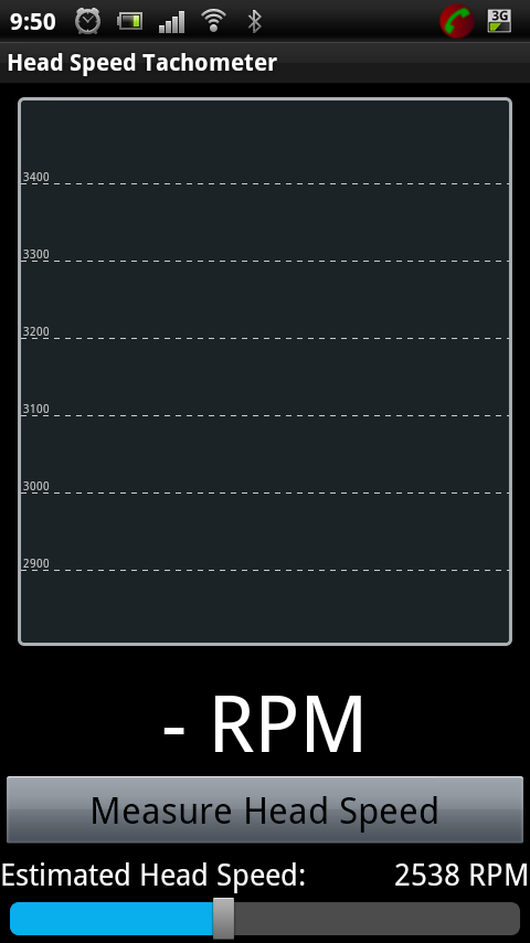

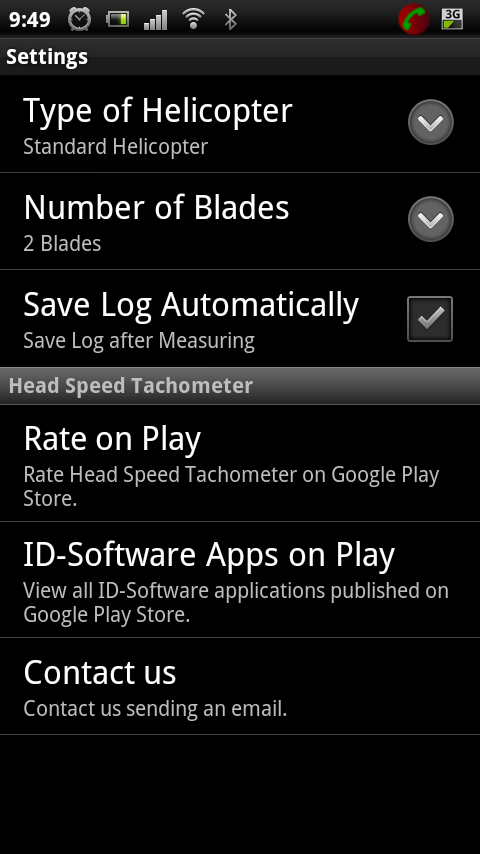

    אתה מפעיל אותה,
    קובע פעם אחת ב settings איזה סוג מסוק (סטנדרט או מיקרו) ואת מספר הלהבים
    אח"כ במסך הראשי אתה עם הסליידר קובע מה תחום הסל"ד שאתה מצפה לראות ולוחץ על Measure Head Speed.
    נותן למישהו שיחזיק את הטלפון עם המיקרופון מופנה כלפי המסוק במרחק סביר של כמה מטרים (10 מטר בערך ואפילו יותר) ומתחיל להריץ, בשלב מסויים תתחיל לראות שזה מודד.
