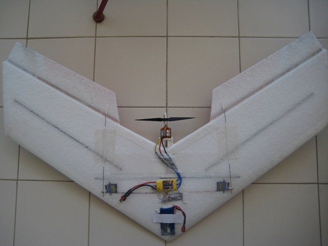

    סיימתי אותו (בנייה של שעה...) ולאחר שכמעט שרפתי את הסטאפ (לא כדאי לעבוד אחרי 12 בלילה ולהלחים הפוך חוטים.... לא מומלץ וגם אין לי את המלחם החדש של ניר...) עשיתי היום שני סטס פלייטס:
    1. בגעש - טס רגוע, יציב, ממריא באנך, ממש סטלבט (לא רגיל אחרי המוגי ג'ט המהיר). לא אתבלבל ואומר שזה יכול להיות טיסן ראשון מדהים מבחינת יציבות. יבואו המומחים ויגידו שאולי לא נראה, מתפקד ומגיב כמו טריינר בדיוק אבל מבחינת שליטה אפשר ללמוד עליו לבטח.
    2. בצוק בארסוף - וזו החוויה האמיתית!!! רוח מערבית, מצנחי רחיפה מסביבי, והוא נוסק בלי מנוע מעל הים. רציתי לצלם לכם אבל המצלמת סטיק החליטה לשבור לי טיפה את הכנפון.... פעם הבאה.
    משתשמש בסטאפ המנצח של "ערסי" טיימר - 2200KV.
    השבוע הוא גם יחושמל בתאורה לקראת מפגש הלילה.
    סוללה 1000mAh אבל 15C לכן לא טס בפול מצערת כי המנוע מושך בפיק 22A. צריך להזמין סוללה חזקה יותר.
    הזזתי את המנוע קצת קדימה והבקר קדימה ואיזנתי אותו.
    פרופ 6X4 אבל מתכוון לנסות 6X5.5 ו- 4.8X5.5 (כן 4.8 זה הקוטר.... זה היה פרופ 6X5.5 שנשבר אז בנצי קיצץ לי אותו ל-4.8.... הולך להיות מעניין...).
    אירגנתי קצת את החוטים
    לאחר 3 נחיתות על דשא רך שנשברו לי גלגלי השיניים של הסרוו, החלטתי להגן על הסרוואים וציוד האלקטרוניקה.
    הסוללה, מקלט והחוטים החופשיים כוסו בחתיכת פוליגל שמודבקת מלפנים ונפתחת מאחור.
    להגן על רגלי הסרוואים השתמשתי בפלסטיק רך כמו חצי צינור וחיזקתי עם דבק סיבי זכוכית.

    לפי ההוראות...
    חיזקתי גם בסטריפים קרבון מהצד השני.

    תתחדש. צלם את הצד השני מה אתה מתקמצן
    עם איזה סוללה אתה מטיס ? איך המרכז כובד התאזן לך ? איזה פרופ ?
    אני מסכים איתך לגבי טיסן ראשון. אני התחלתי עם מיני סלינגר (דומה, רק יותר שביר) , נהנתי מאוד ממנו ולמדתי המון. המעבד לטיסנים רגילים היה קל מאוד.

    איך עשית את החיזוק בסוף?

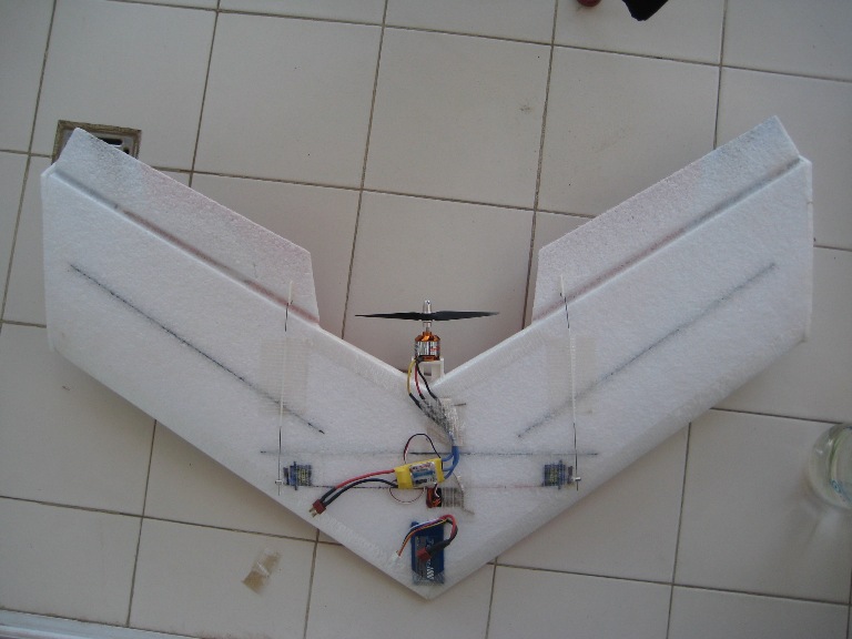

    רק בשבילך לא אתקמצן על התמונות.... מתכנן עוד קצת חיזוקים וליטושים לסטאפ.
    סטריפים קרבון - תמונה לעיל.

    שים מהר משהו שיגן על ראשי הסרוואים בנחיתות
    צודק, בטיפול...

    מציע לנסות למצוא דרך להגן על הסוללה מפגיעות בנחיתה - היא ממש באיזור פגיע..

    רק שאלה אחת:
    למה הבקר שלך למטה? הוא פגיע למטה ויש לו מקום מיוחד על תושבת המנוע למעלה.
    ממליץ לשנות.

    אתה יכול בקלות לחתוך חתיכת קפה שתכסה על כל האלקטרוניקה מלמטה.
    החיזוקים שעשית הם לא ממש אופטימליים .
    החיזוק האופטימלי זה קורת קרבון או סטריפ אחד מצד לצד מתחת לתושבת המנוע.
