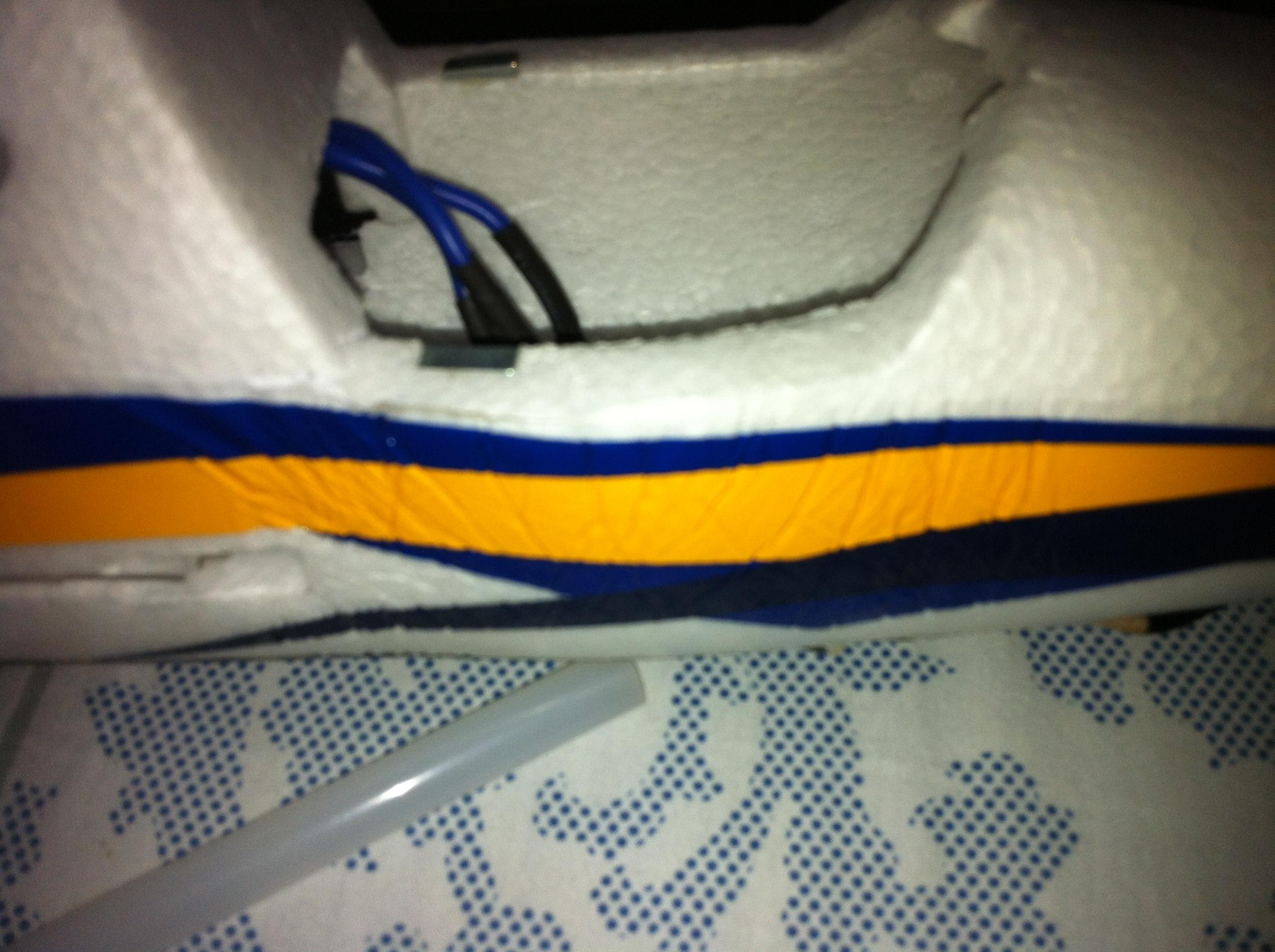

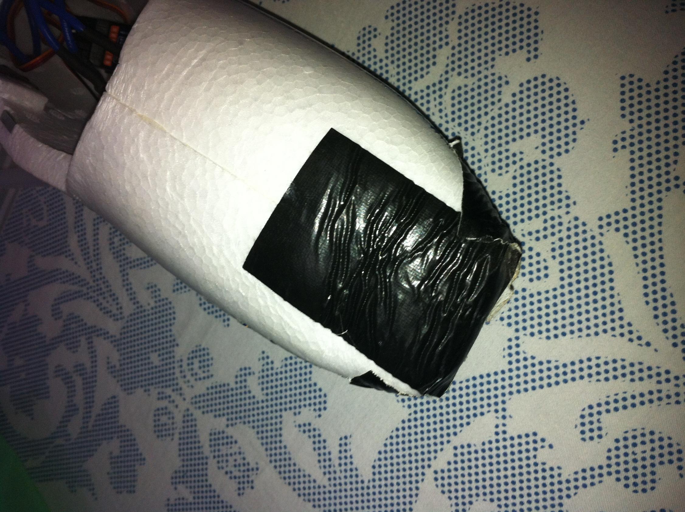

    הטסה ראשונה שלי! בלי מדריך אף פעם לא היה לי מדריך היה מישהו שעזר לי הרבה הוא עשה לי טסט + נתן לי טיפה להטיס היה לי ממש כיף + הייתה בעיה בבקר אז הוא הביא לי חדש בסה"כ היה ממש אבל ממש כיף (זה היה לפני כמה שבועות).
    ההטסה היייתה ממש כיפית אני נחתתי יפה הטסתי כמה פעמים ונחתתי כמה פעמים זה היה ממש כיף, יש רק בעיה שנכנסתי עם הראש לאדמה (אחרי מלא טיסות יפות וטובות ומלא נחיתות) והליפו נמעך והראש של הביקסלר נמעך קצת אבל ממש קצת + איפה ששמים את החופה צד אחד זז החוצה איך אני מסדר את זה? זה אפשרי בכלל לסדר את זה? אם תרצו אני יעלה סרטון שהטסתי

    אני יקח אבל מחר אני רוצה ללכת למנחת מה אני עושה איך אני מסדר את זה? אני רוצה שמחר זה כבר יהיה מסודר ואני יוכל להטיס , זה אפשרי? (דרך אגב יש במנחת אנשים שיעזרו לי להטיס אז אני כבר יסתדר )
    דרך אגב ראיתי שמישהו הכניס את הראש לסיר מלא במים רותחים וזה הסתדר לו... ואיך אני יסדר את הצד של איפה שהחופה יושבת? שם הנזק יותר גדול

    אני פשוט הרתחתי מים בקומקום חשמלי ושפכתי על הביקסלר מעל הכיור.
    http://www.efly.co.il/forums/showthr...ed-Nose-Bixler
    אבל אל תדאג, אתה יכול להטיס גם ככה זה לא באמת משפיע..
    והכי חשוב זה בטיחות, אם בכל זאת אתה מטיס לבד בלי מדריך אז תמצא מקום שרחוק 500 מטר מכל כביש או יצור חי כלשהו.
    רוב שטחי ההטסה קרובים לכבישים ולא מתאימים למשחקים כאלה.
    ומזל טוב

    מומלץ לתקן epo עם מים חמים מהברז ולא רותחים כי מים רותחים הם חמים מדי - גורמים לפני השטח להפוך למחוספסים כמו קשקשים. פשוט לשים לכמה דקות מתחת לברז על חמים וכשהחומר מתחיל להרגיש טיפה רך הוא מעצמו יחזור לצורה המקורית, ואם לא מספיק אז לעזור לו קצת עם לחץ קל עם הידיים. כמובן לפרק את האלקטרוניקה לפני שטובלים במים.
    אגב הכיפוף שלך נראה ממש קל לא תהיה לך בעיה לתקן את זה

    הכיפוף שלך באמת לא נראה רציני תנסה לסדר את זה באמת עם מיים חמים עם יש לך שבר שלא רואים תתדביק עם דבק CA מומלץ עם מזרז.
    אחרי כל הסידורים תתדביק על כל אזור באף של הטיסן דבק סיבים או דבק חבלה.http://www.efly.co.il/forums/album.p...chmentid=72027

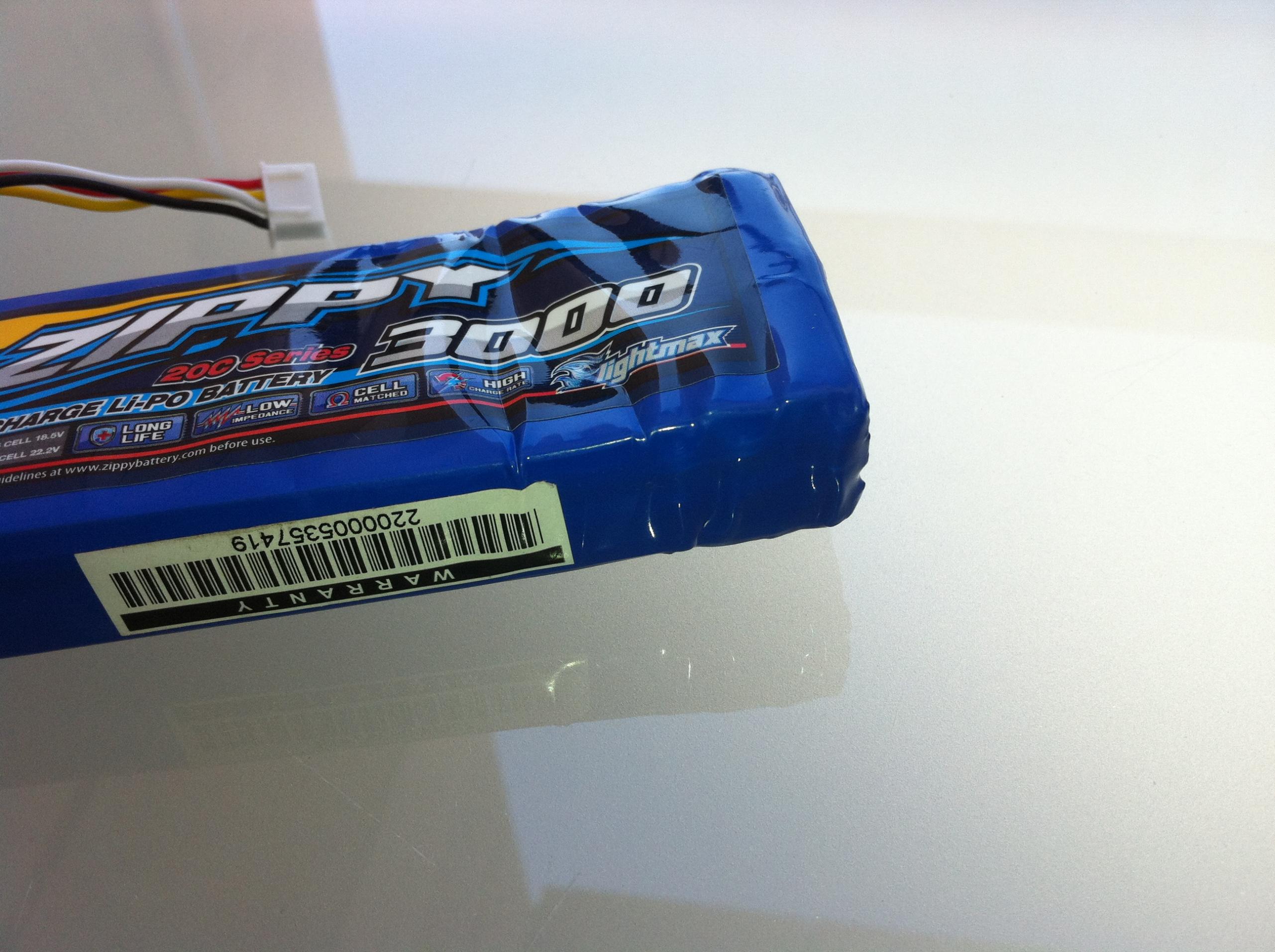

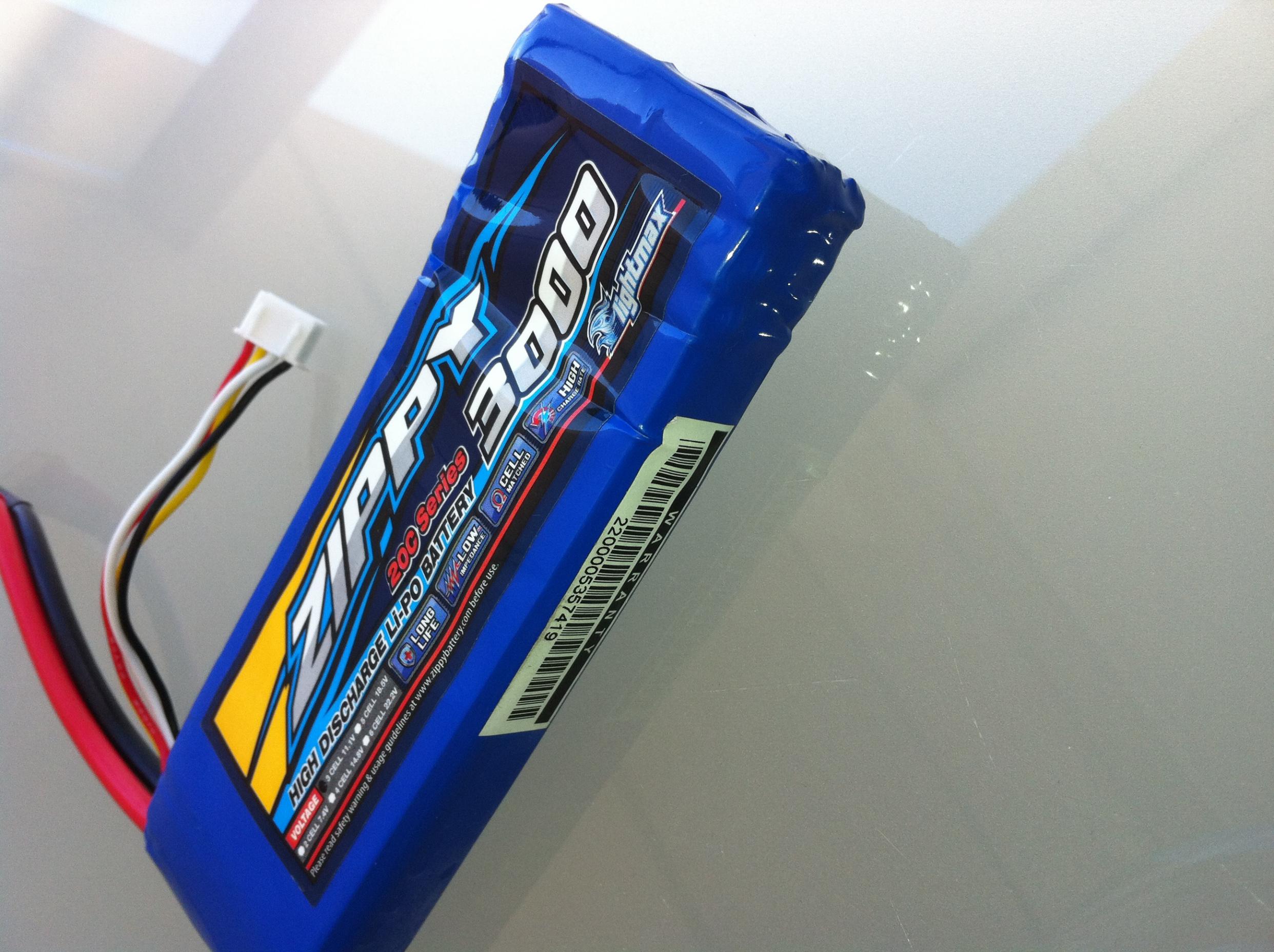

    תודה לכולם,מה עם הליפו? הוא קצת נמחץ שזה קרה הוא לא היה חם ושבדקתי את המספרים עם המכשיר היו מספרים נורמלים אני יוכל להשתמש בו עוד? אני גם לא ישתמש בו הרבה אני יקנה חדש כדי שיהיה לי כמה

    המעיכה היא רק של הספוג שמגן על איזור הכבלים וההלחמות או מעיכה של התאים עצמם? הכי טוב שתעלה תמונה
    בגדול, סוללות 3 תאים 2200mAh זה לא דבר יקר במיוחד... אם הסוללה נראית רע עדיף לא להמר ולזרוק לפח. מעבר לזה שסוללת ליפו לא תקינה עלולה לגרום לכשל בזמן הטיסה ולהביא לריסוק, היא יכולה גם להתלקח הן בזמן הטיסה והן בזמן הטעינה ולסכן את הטיסן ו/או הבית שלך. כמובן לא כל סוללה שחטפה זבנג קטן צריכה אוטומטית ללכת לפח, צריך להפעיל קצת שיקול דעת בעניין

    קודם כל סידרתי את המקום שהחופה יושבת, שמתי דבר חבלה כל הלילה (על לחץ על המקום) וזה התיישר 90 אחוז כמו שזה היה, אני החזרתי את הדבק אני ישאיר כמה שעות נראה אם זה יסתדר.
    ניסיתי לשפוך על האף מים חמים אבל זה לא התיישר מה לעשות?
    בקשר לליפו, הנה תמונות :

    אני יוכל להשתמש בסוללה?

    לגבי הסוללה - נראה שהמעיכה הגיעה לתאים עצמם. אני אישית לא הייתי לוקח צ'אנס עם הסוללה הזו.
    אפשר לקנות סוללות בחנויות טיסנאות, זה רק הרבה יותר יקר, ולא בהכרח מקבלים סוללות טובות יותר.
    אם יש חברים שמטיסים איתך בטוח תוכל להשאיל סוללה אחת לזמן שאתה ממתין לסוללה, ואתה יכול גם לפרסם בלוח מכירות שאתה מחפש סוללה לקניה.

    מסכים עם הנ״ל, הסוללה לא נראית טוב. לא שווה לקחת סיכון איתה. מישהו מוכר בפורום יד 2 שתי סוללות כאלו אם אני לא טועה במחיר לא רע, תסתכל.
    יש סוללות זיפי ברוב חנויות הטיסנאות שביקרתי בהן (כמו גם סוללות אחרות) אבל עולות פי 2 ויותר מאצל הסיני.
